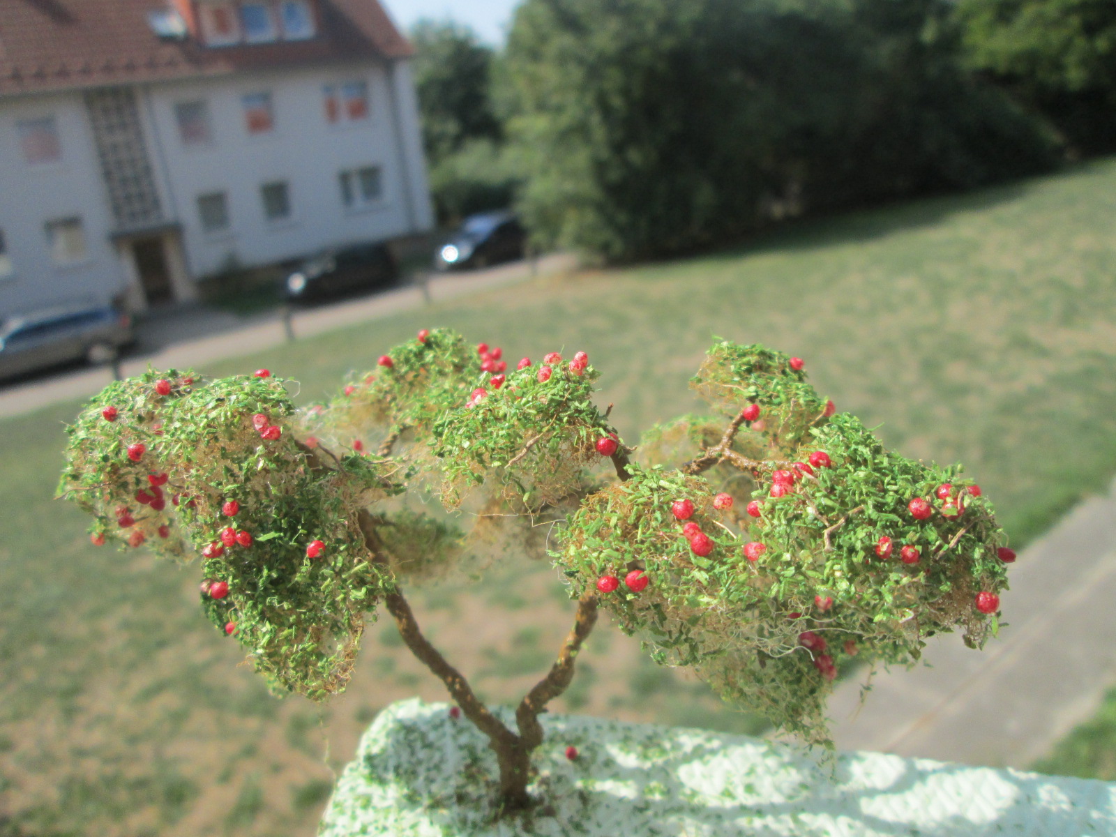

совершенствую свои навыки, вот такие последние 3 работы
яблонька

Андрюха, берёза хороша. С яблоней мне кажется, что ты увлёкся. Она как в паутине от тутового-шелкопряда.

Nef писав:Андрюха, берёза хороша. С яблоней мне кажется, что ты увлёкся. Она как в паутине от тутового-шелкопряда.
А каштаны в основной своей массе, всё же более кучные кроны имеют
может так фото передает, но яблони бывают разные. у меня на даче кучно смотрится
