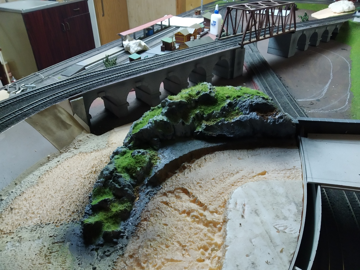

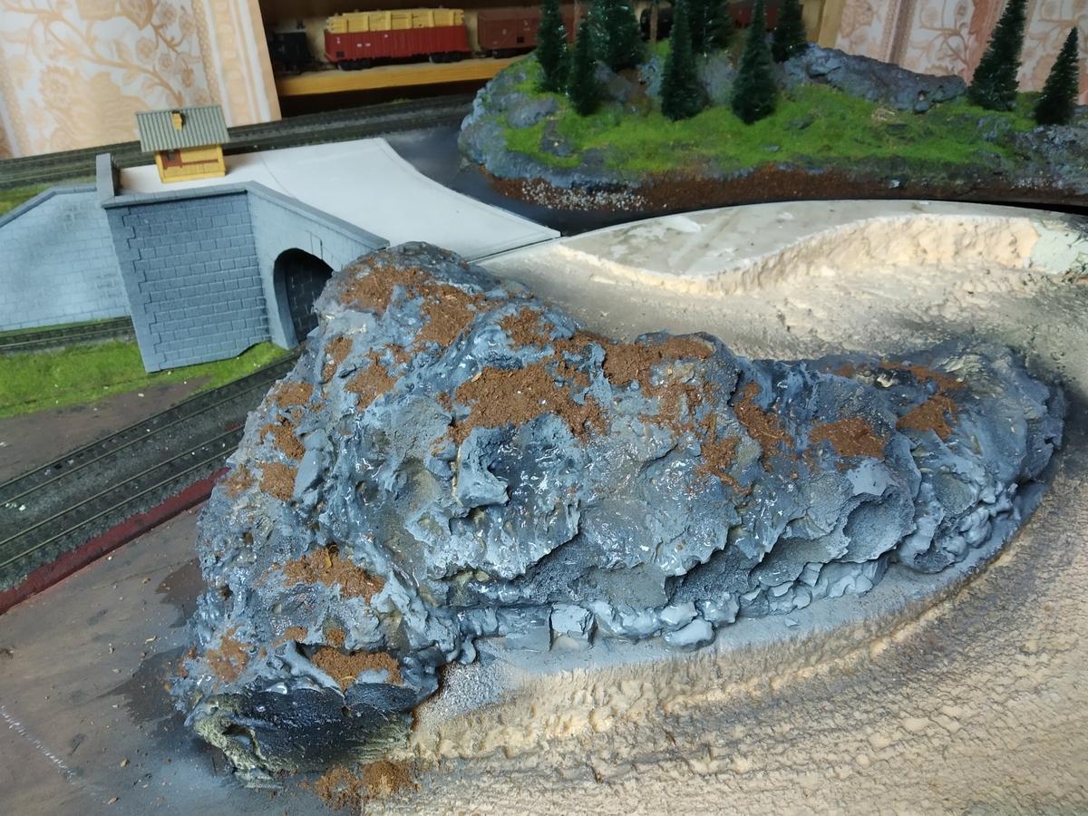

З піною треба точнос знати коли зупинишся, я наприклад коли робив гору - піну роздуло і я зрізав ножем надлишки. Так і не освоїв як скелі робити :(
Повідомлень: 3351
Has thanked: 2090 times
Been thanked: 4159 times
Re: Просто макет
Arkee писав:З піною треба точнос знати коли зупинишся
Тоже так думал, но оказалось, что не всегда она расширяется. Последний раз брал такую.
Брал минимальный объём чтобы остатки не пропали и был абсолютно уверен, что за счёт расширения этого будет вполне достаточно. А она не расширилась... :( Но формировалась руками отлично!
youdmit писав: Все раковины заполняю опилками и проливаю раствором ПВА,
Но все эти волны абсолютная ерунда по сравнению с тем, какой эффект дают всего лишь несколько простеньких деревьев.
Re: Просто макет
Красивенно получились скалистые склоны, просто бесподобно. Как настоящие, прям аж захотелось полазить там. Угадали и с цветом и построением.

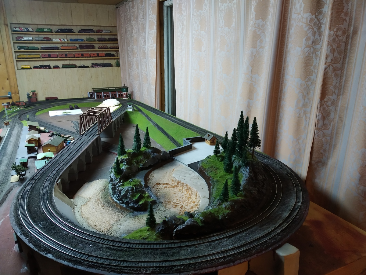

Игорь, спасибо большое! Очень пригодятся. Досадно, что ранее их не было, но посмотрел, что вроде и делая интуитивно, не сильно прогадал.
На террасе побольше планировал смотровую площадку с придорожным кафе, но наверное будет там памятник.
На левом фланге возвышенность пока лишь на старте.

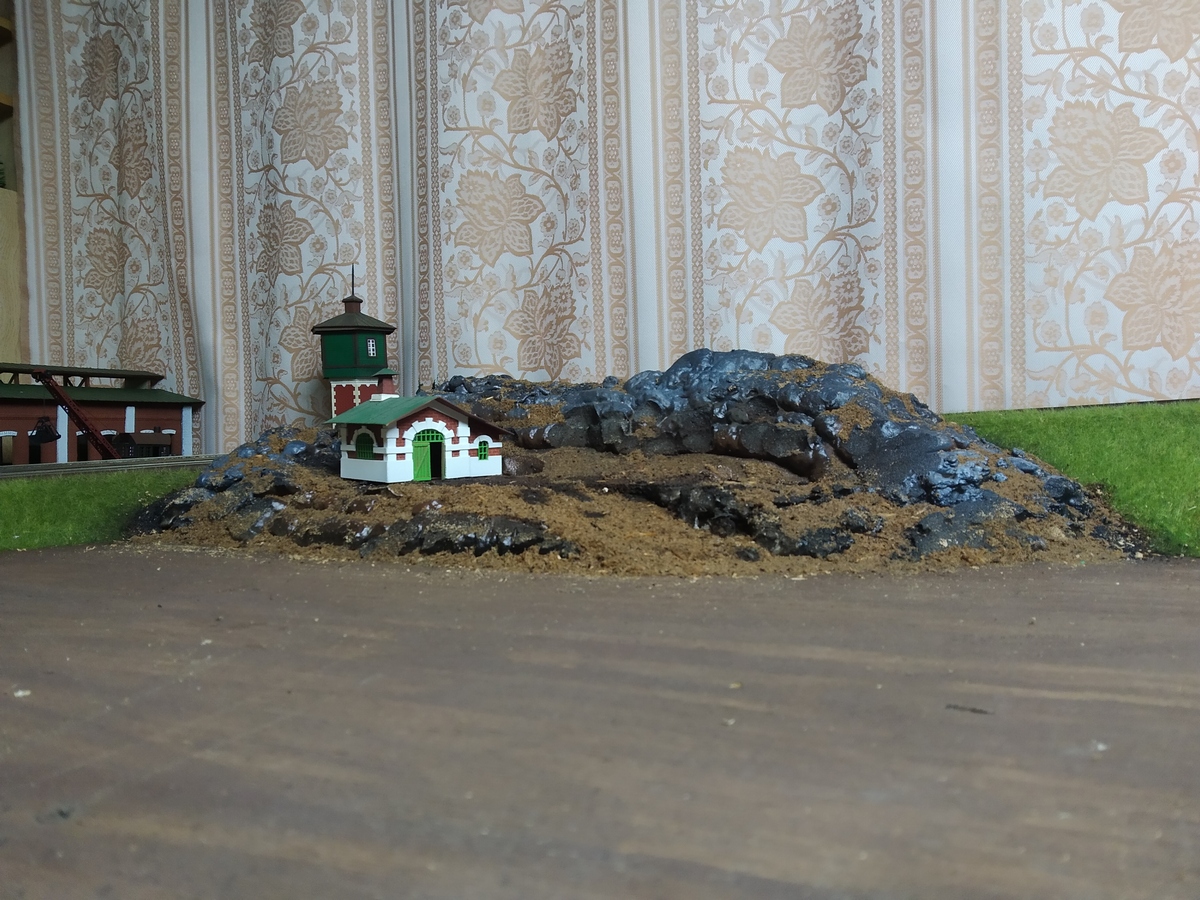

На пригорке планируется небольшое здание.

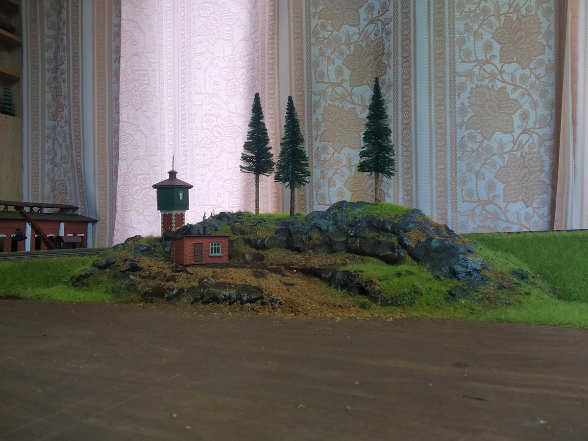

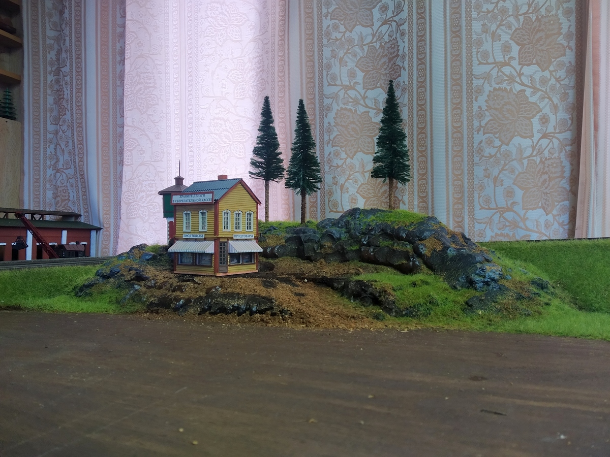

ЮрСаныч, к рельефу вопросов нет, а вот постройка вопросы вызывает. Что там за здание может быть среди скал? Какого назначения?
Повідомлень: 3351
Re: Просто макет
Muton писав:Что там за здание может быть среди скал? Какого назначения?

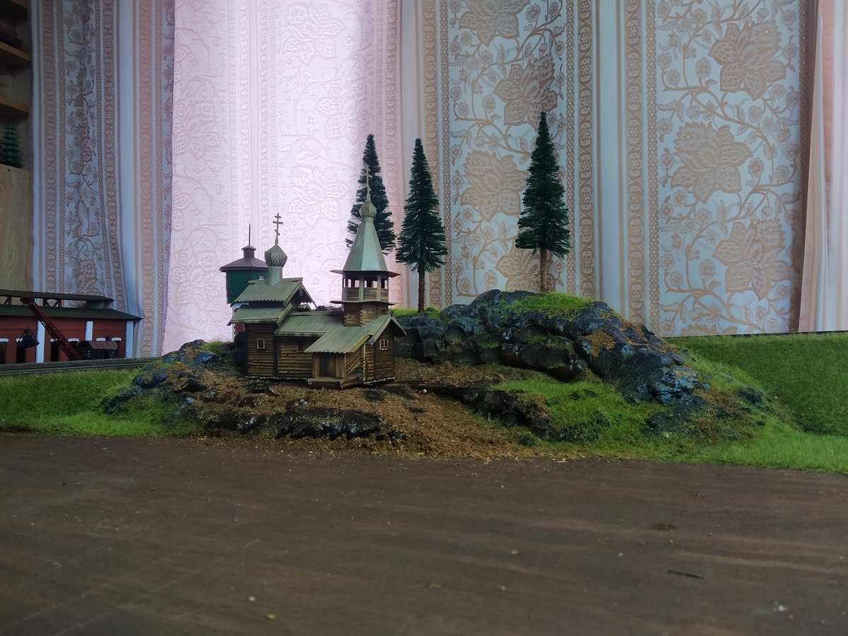

Не совсем среди скал. Возвышенность задумана скорее как холм с выступами скальной породы. Это она без флока лысая и конечно камни вроде как преобладают. Исправлюсь. :roll:
У подножия будут размещены вагоны ПМС и ещё какие-то промышленные объекты, о которых пока толком знает только Стинка 8-)
Вообще-то ПМС - это не только вагончики для жилья работников.
Вот это, например,
тоже ПМС.
В моём селе масштабы другие, но маленькую конторку на пригорке вполне можно расположить.
Можно и в кубики поиграться.
Маловероятно, что в первой половине 50-х возле депо и ПМС была действующая церковь, но в те времена сильно практиковали переоборудование под клубы. Тоже вариант.
Но большие здания там ставить не хочу.
Мои личные предпочтения пока остановились вот на этом.
Именуется пожарным сараем, но поди знай, что там, если не говорить...
Можно и без зданий. Сделать полянку и жанровую сценку с работягами на пикнике.
Ведь не рояль собираюсь там ставить... Хотя, если вспомнить школьный анекдот-загадку, то тоже можно...

Юрий Александрович, мне очень понравилось, как вписалась церковь. Действующая она или нет - вопрос другой, но картина типично славянская.
Повідомлень: 3232
Has thanked: 1268 times
Been thanked: 477 times
Re: Просто макет
Согласен с Витей - мне лично церквушка тоже очень зашла.
Но два первых варианта с коричневыми сараями - тоже очень хорошо ИМХО

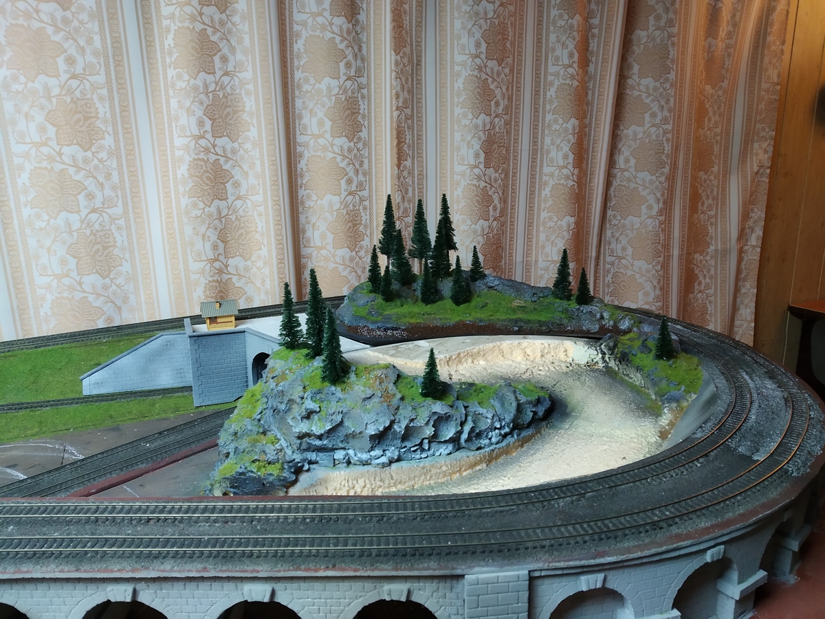

youdmit писав:Закончился флок... Уже купил, но доставку не организовал.
Вопрос решён.
Предполагал, что пакет 100 г должен быть больше, чем имевшийся ранее 50 г, но при получении показался просто огромным.

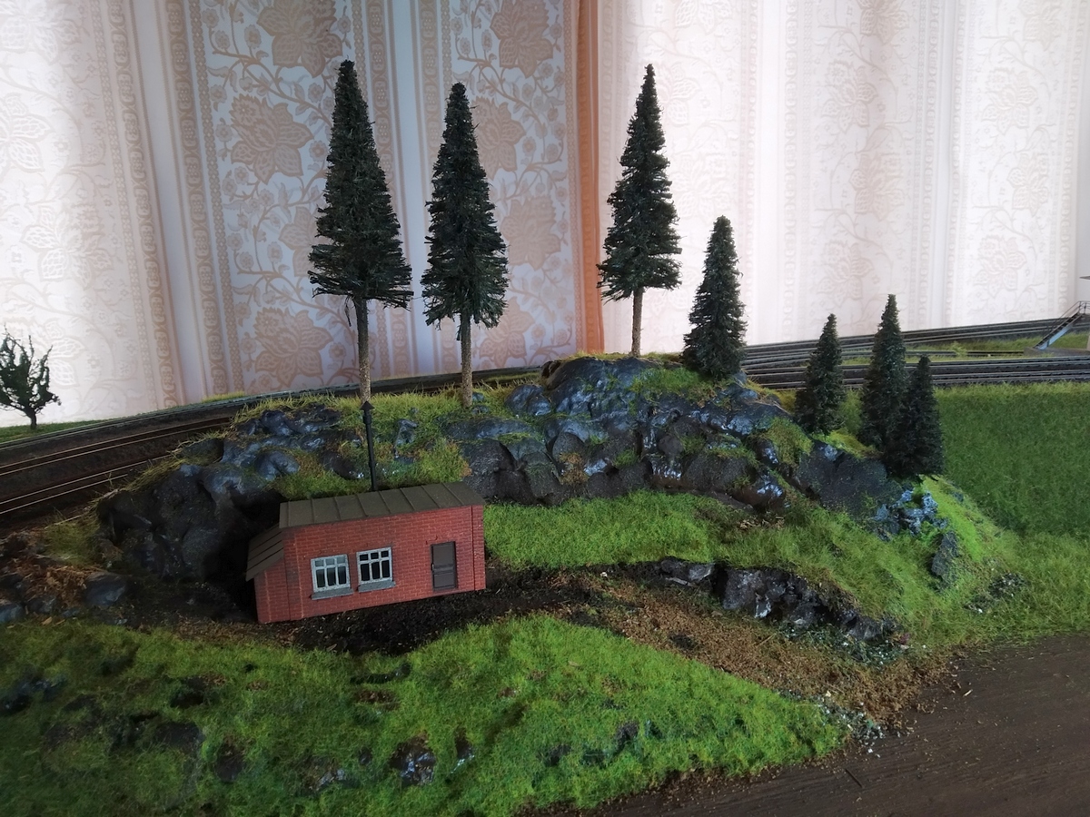

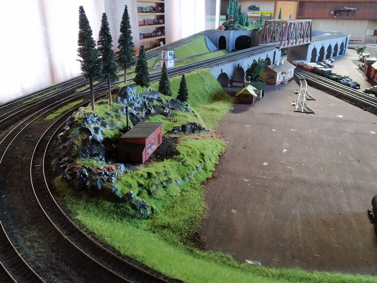

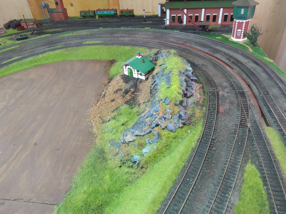

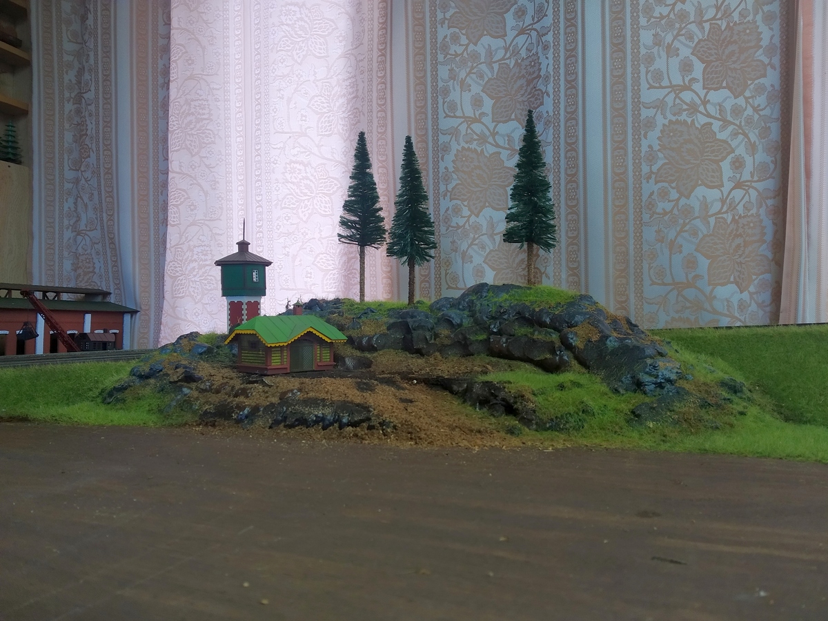

Зафлокировал то, что было запланировано. Воткнул деревья, пока решил обойтись семью стволами.
Всё это конечно будет дорабатываться и прорабатываться. Но на данных фотографиях есть отличие от большой горы, которое по мнению Бурбона и Рыси, побывавших у меня вчера, является принципиальным. Фотографии не особо, но рассмотреть можно. Кто-то может сказать, о чём речь?..

ВиктОр, Володя, спасибо за высказанные суждения! Приятно, что тема вызывает интерес. Но конкретно на том месте будет контора ПМС. Офис, так сказать... :roll:
А церковь на макете будет обязательно и именно на возвышенности, но в другом месте.

youdmit писав: Но на данных фотографиях есть отличие от большой горы, которое по мнению Бурбона и Рыси, побывавших у меня вчера, является принципиальным.
Саныч, давайте "колитесь", в чем принципиальная разница. С детства не люблю загадок ;)
