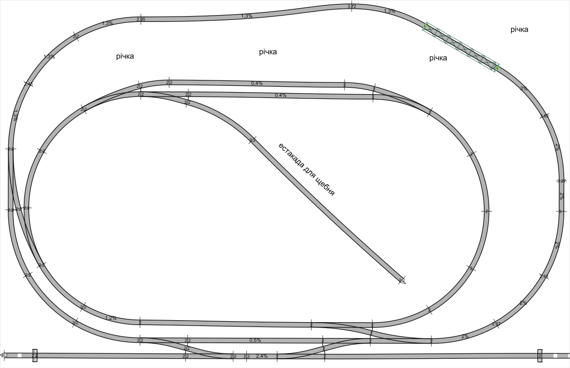

Отже, яка задумка - розміри 155 на 100 см. Управління аналог. Концепція - невелика провінційна станція з відгалуженням на промислову гілку з естакадою для вигрузки щебня та ще одним роз"їздом на ній. Зв"язано з тим, що у мене є досить дрібного гравію, з якого можна зробити вантаж щебня та склад з 6-ти бттбшних хопперів плюс 2-осні піввагони. Архітектуру станції хочу підібрати таку, щоби підходило як під Європу, так і УЗ десь на Закарпатті. По рельєфу - ліс та річка, без значних перепадів по вистоті. Гляйсплян додається. Був би вдячний за критику ту поради.

Стрілки на головному году EW2, як порадили мені поважні люди на форумі, на другоядних коліях для економії місця - EW1. В кривих IBW. присутні всі тілліговські радіуси окрім 268-го.

Як на мене - дуже непоганий старт був, як на новачка. І схема, і оздоблення - все норм! Карпатський мотив

Схемка с одной стороны простая, с другой стороны неординарная.
И ещё одно: нужно постараться исключить радиусы меньше R310. В идеале для ТТшки R353 и больше.
На макетах эффективнее и дешевле использовать флексы или наборные плети (это ещё дешевле и правильнее). Наборные плети это отдельно рельсовые нити на которые надевается шпальная решетка прямая жёсткая или гибкая флексовая, что позволит уменьшить колличество стыков и укладку профиля пути любой конфигурации. Вплоть до переходных кривых в радиусах перед стрелками.Arkee писав:...присутні всі тілліговські радіуси окрім 268-го.

Игорь, ты про новую или про старую? Потому что хотел (но не сумелburbon писав:Схемка с одной стороны простая, с другой стороны неординарная.

По наборних плєтях - дякую за пораду, так і зроблю. По 310-му - він на малому колі (промислова гілка) буде суватись щось мале маневрове з вагонами, що спокійно ходять по 286-му. В принципі по ньому навіть рокомашка нормально іде, тож на 310 не повинно бути проблем. Ще одне місце де 310 - крива на першій колії на станції, там спробую ще погратися.

AnyRail незареєстрованийrailmodel писав:А в каком софте нарисована путевая схема?Arkee писав:Гляйсплян додається

Вніс деякі зміни у гляйсплян - пожертвував одним тупиком, натомість отримав прийнятої довжини колії на станції. Машка з трьома пасажирами мала б уміститися. Також переніс естакаду на іншу горловину малої станції. А сьогодні займався тим, що збирав каркас підмакетника

Это вариант путевого мне даже больше нравится чем предыдущий.
Какова высота ребра жесткости подмакетника? Не маловато будет?

4 см, товщина 2см. На старому взагалі десь 3см, на міцність не жаліється. Я ще додам металеві кутники всюди де можна, просто мало купив засобів кріплення сьогодні зранку. Плюс там будуть бортики як на першому та "сендвіч" з різних матеріалів - я його роблю по трохи нестандартній методиці, розпишу по ходу діла.burbon писав:Это вариант путевого мне даже больше нравится чем предыдущий.

Как-то пропустил это сообщение. Классная схема получилась, зачет!Arkee писав: Вніс деякі зміни у гляйсплян

Дякую! Не люблю тіньових вокзалів та значного перевантаження макету коліями. При формуванні ландшафту буду ховати деякі ділянки лісом, а може й тунелем, але хз. А от на малому колі спробую реалізувати щось типу клеванського "Тунелю кохання". Але до того ще далеко..Muton писав:Как-то пропустил это сообщение. Классная схема получилась, зачет!Arkee писав: Вніс деякі зміни у гляйсплян

Орест, приветствую!
Старт красивый. Но тут важнее развитие процесса. Имею некоторый опыт борьбы не с макетом, а с самим собой...
Не думали подрамник снизу подкрепить косынками? Можно сказать, что мною руководят стереотипы масштаба Н0 и сильно перестраховываюсь, но лишним не будет.
Путевая схема хорошая. По итогу она безусловно изменится в большей или меньшей степени, но это уже вторично. Удачи!
Бортики в ходе работы и дальнейшей эксплуатации постоянно цепляются. Ежели из оргстекла, то высока вероятность, что расколется. Зачем Вам эта заморочка? Если уж делаете упор на минимальную массу подмакетника, то полоски ДВП обклеенные самоклейкой вполне пойдут. У себя планирую бортики именно такого типа. Коллеги используют панели ламинированных полов или стеновые панели МДФ, но это приличная масса и вариант более подходит для стационарных макетов, типа как у коллеги I_LArkee писав:До речі, хтось працював з оргсклом? Варто його брати на бортики, чи не паритись і взяти фанеру?
