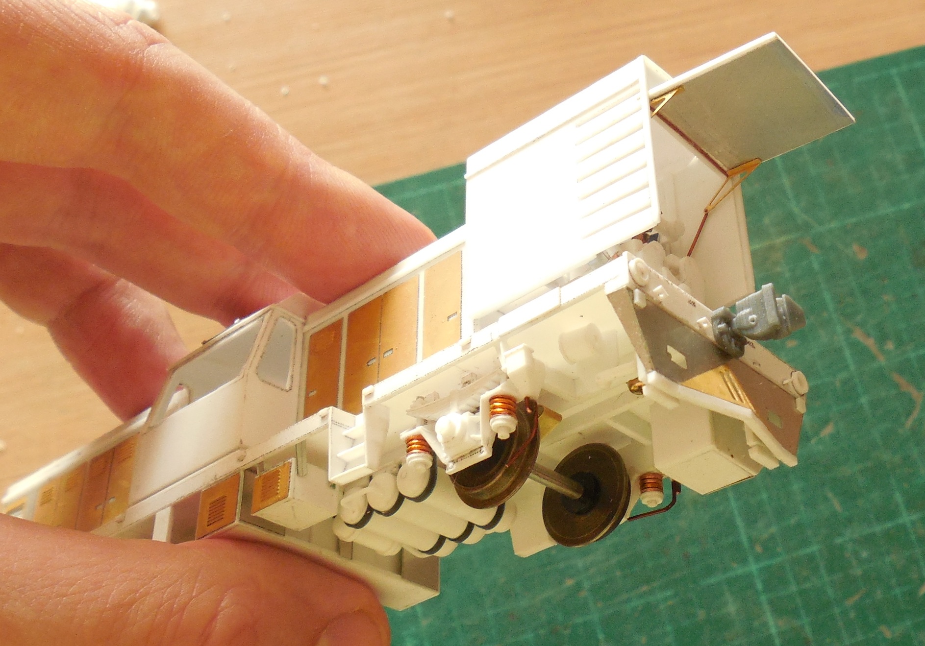

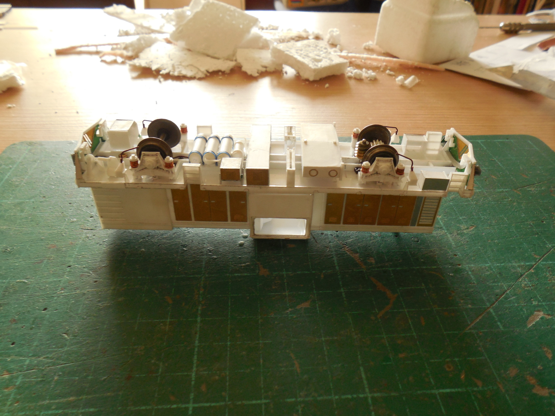

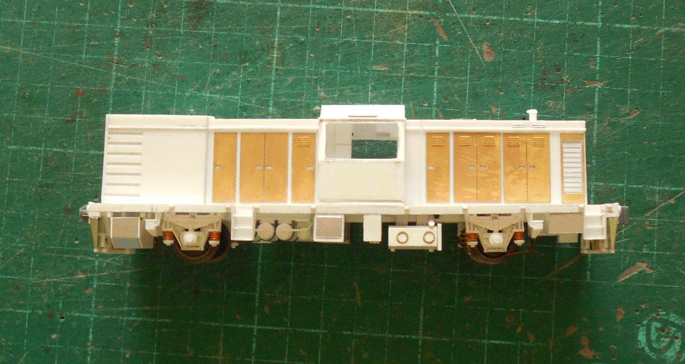

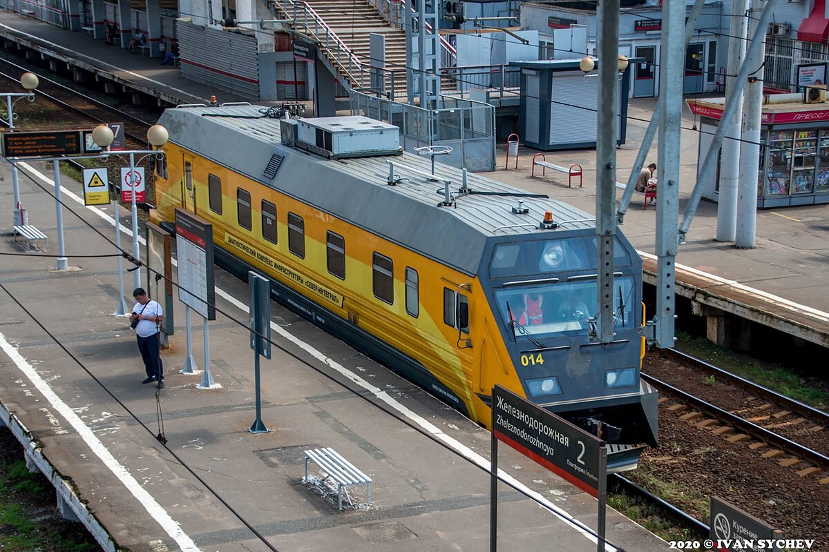

Опубликую нетрадиционно модели, еще в процессе.
Рельсосварщик ПРСМ-4. Н0, 1/87.

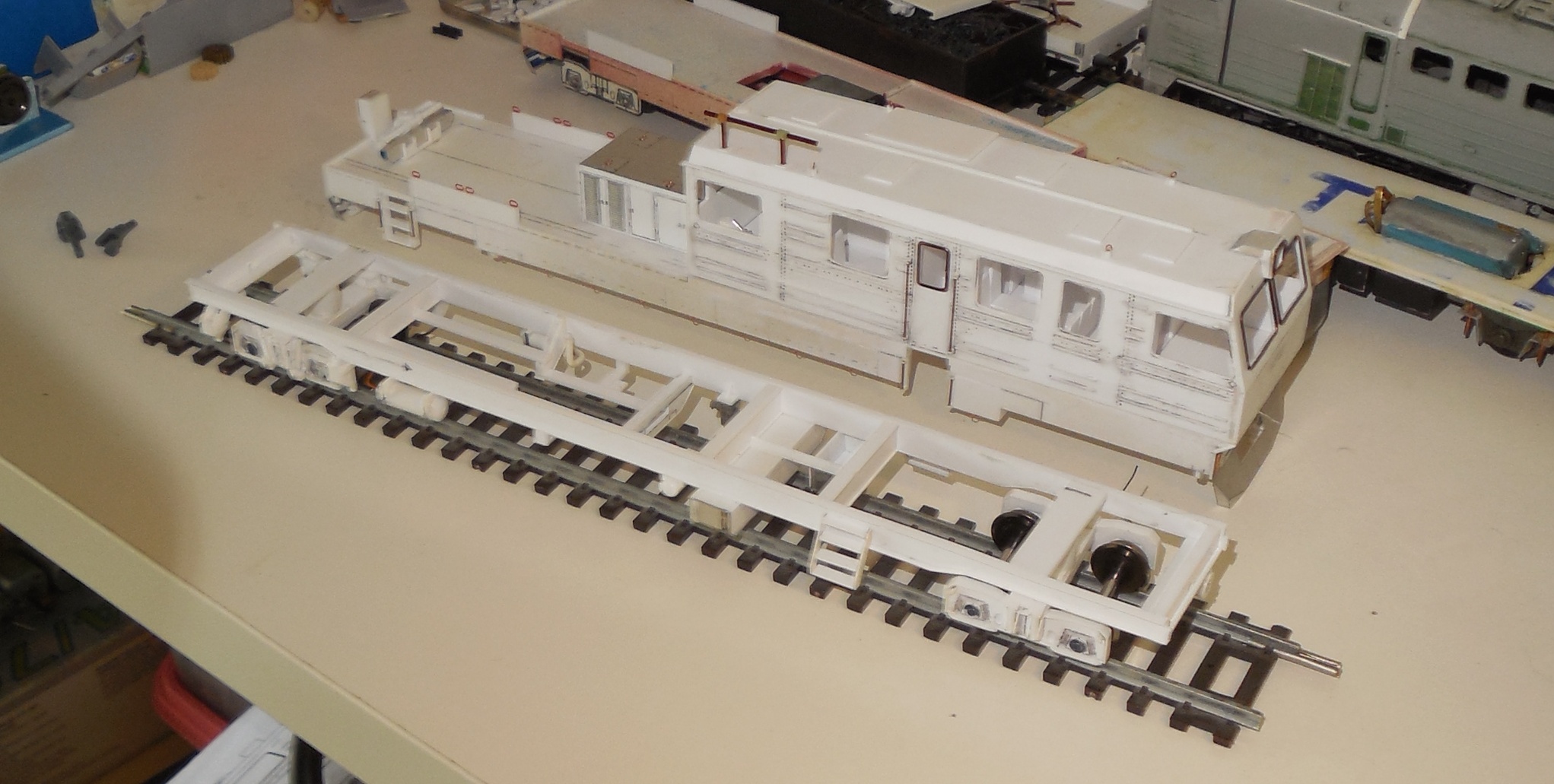

Повідомлень: 508
+ Масштаб Н0 - 1:87.
Re: Поделки/самоделки М1/87
Повідомлення Артем Д »
Процесс идет.
Повідомлень: 2614
Been thanked: 127 times
Ловко ты их клепаешь! Вопросик, а на раму идут просто плоские швеллера или как их там, или профильные?
Повідомлень: 508
Неее тут поставлены балки прямоугольного сечения, в профильных нужды зримо нет :)

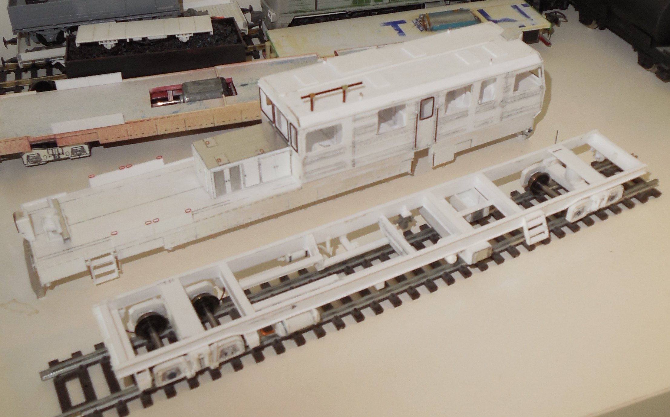

Повідомлень: 3084
Has thanked: 1477 times
Been thanked: 2804 times

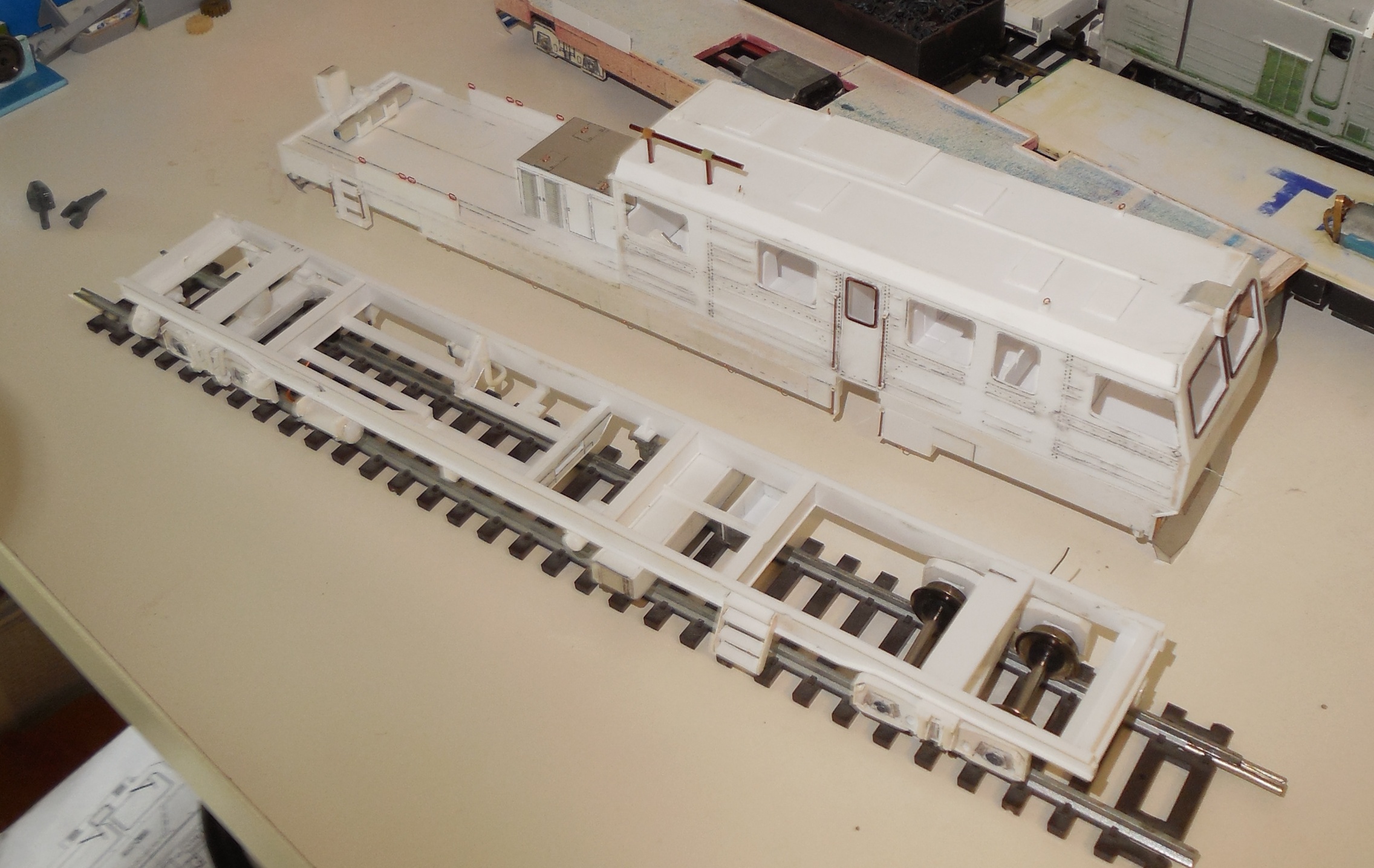

Симпатичная мини-серия наметилась!
Компоновка вроде как исключает постановку моделей на ход. Или будут варианты?
Повідомлень: 508
Примеряюсь обмоторить парочку приводом на ось и токосьмом на обе оси+ груз свинцовый.

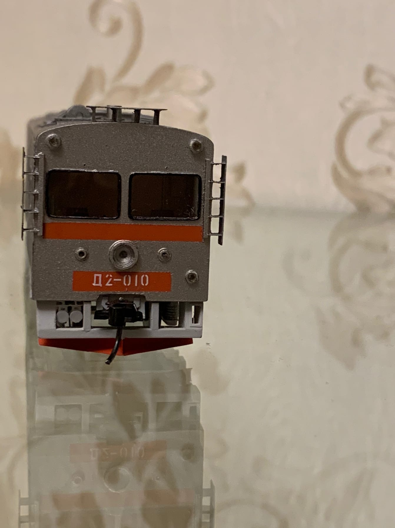

Повідомлень: 508

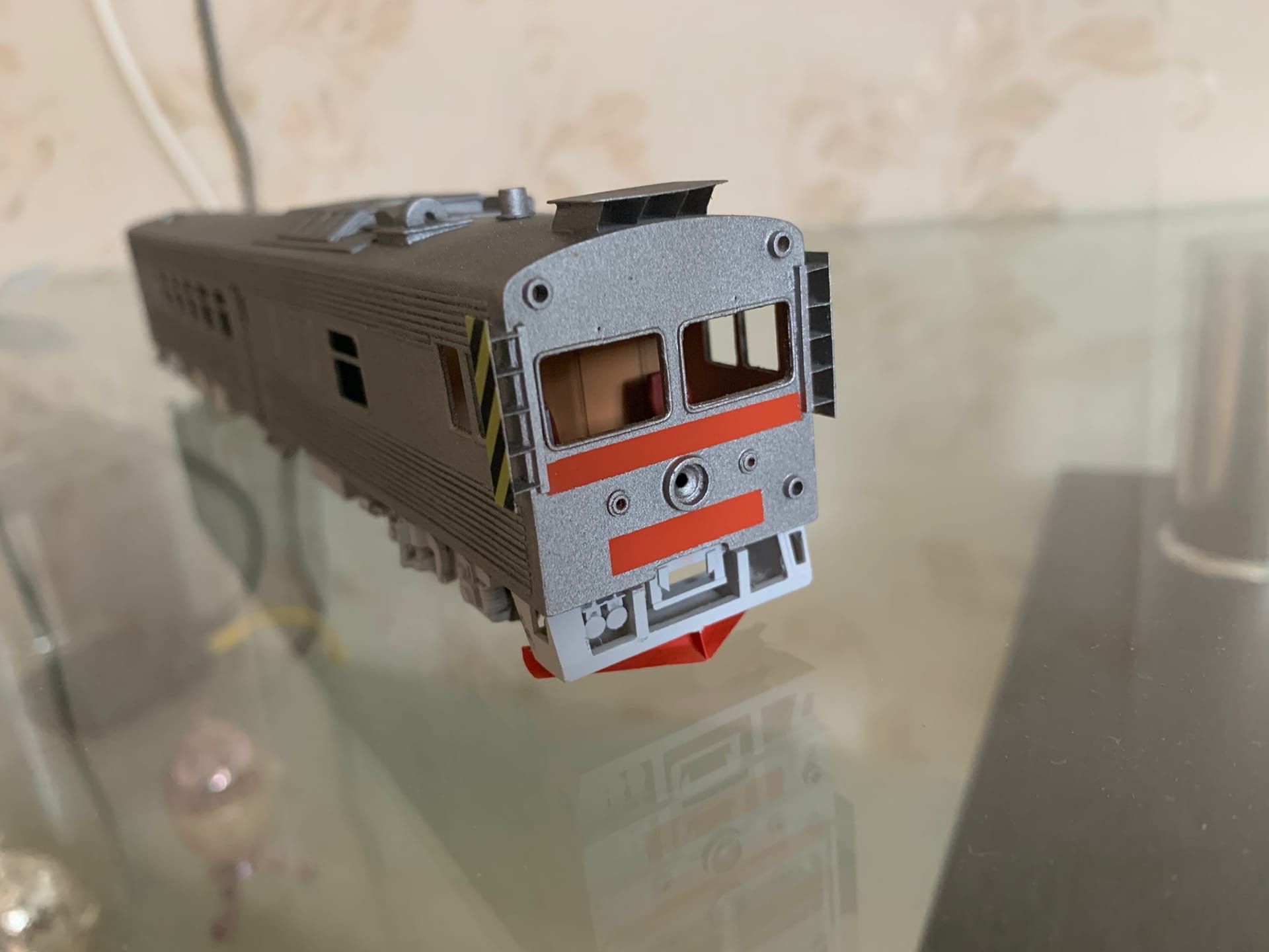

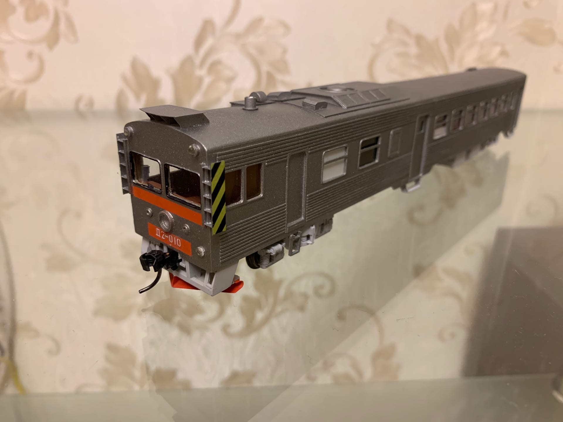

Завершился проект с Д2. Хозяин депо приписки доволен ;)
Ушедшие совсем недавно в историю Сахалинские дизельпоезда Д2 японского производства на колею 1067мм, которая до недавнего времени была на Сахалине.
Всего было заказано в Японии 10 четырехвагонных поездов, которые на Сахалинской жд получили серию Д2 и номера 001 - 010.
К 2020 году вся железная дорога на Сахалине перешита на стандартную русскую колею и все Д2 отставлены от эксплуатации.
Модель выполнена мною Артемом Джаналиевым.
Окраска - мастерская лазерной резки SLC, доработки Антон Галацкий.
Масштаб - японский, 1:80, колея 16,5мм. Японцы делают свои модели на колеи 1067мм именно в этом типоразмере взамен стандарта 1:87.
Востаннє редагувалось 28 вересня 2020, 21:46 користувачем Артем Д, всього редагувалось 1 раз.

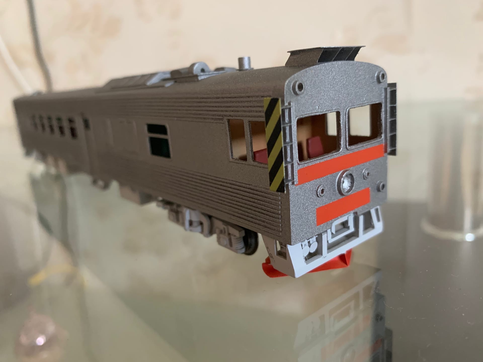

еще снимки

Повідомлень: 3084
Muton писав:Самобытная и интересная модель
Отличное исполнение!Зображення
И отличный пример того, насколько изящно может выглядеть изделие, имеющее в основе простейшую геометрическую форму.

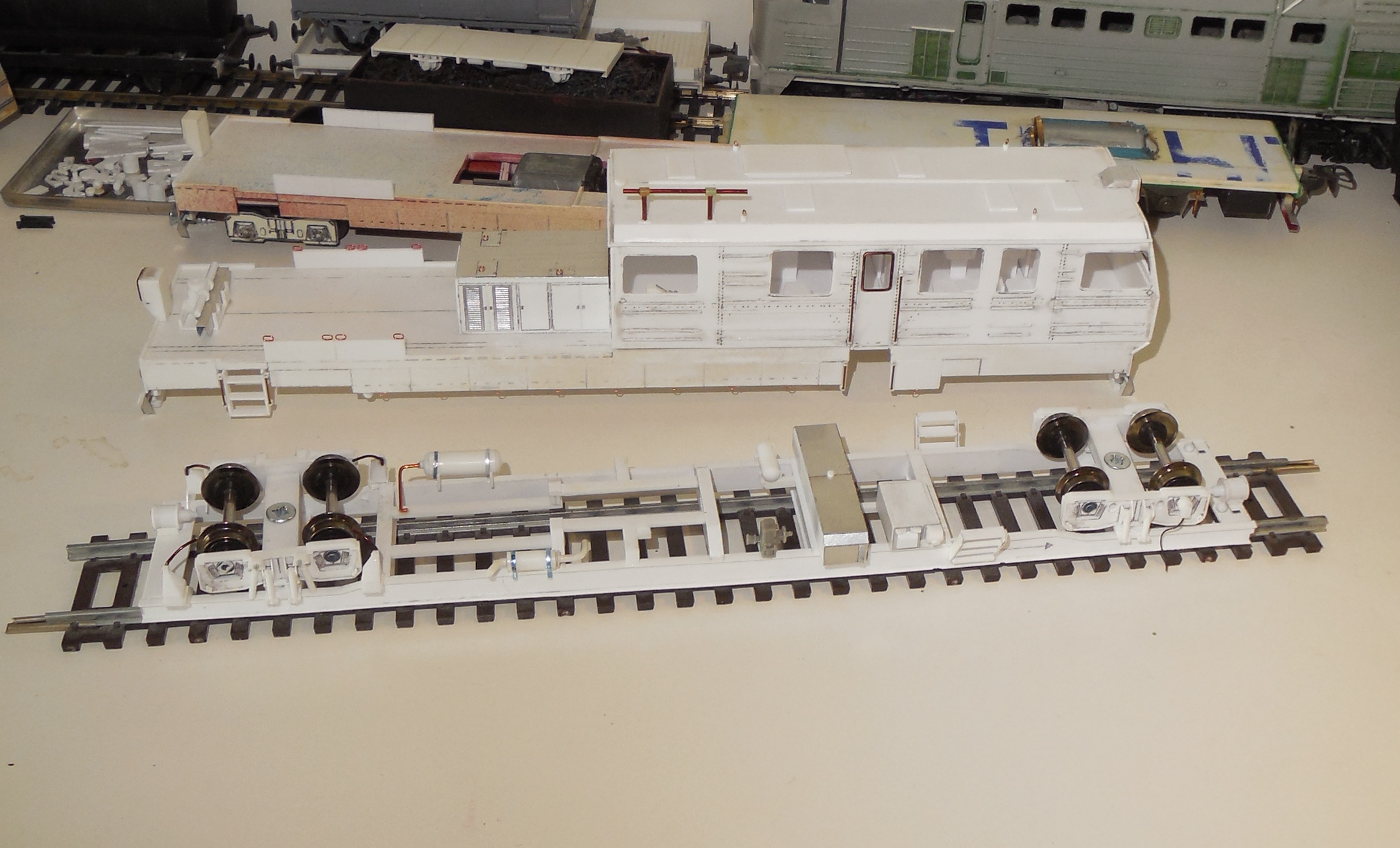

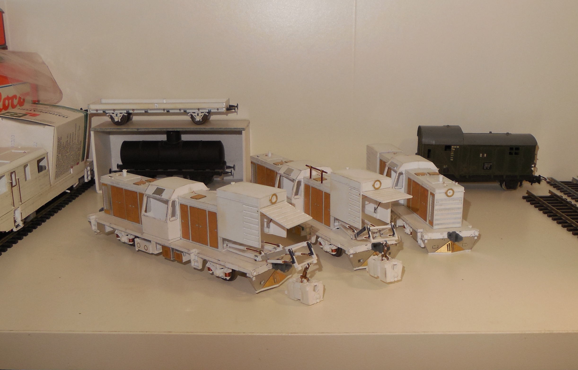

Модели перед отправкой краситься.
ПРСМ4, Н0, 1/87.
Капот поднимаемый, крышка открывается, выгружается кран с сварочником.
На кабине щитки откидываются.
Пару моделей обмоторил приводом на ось.
