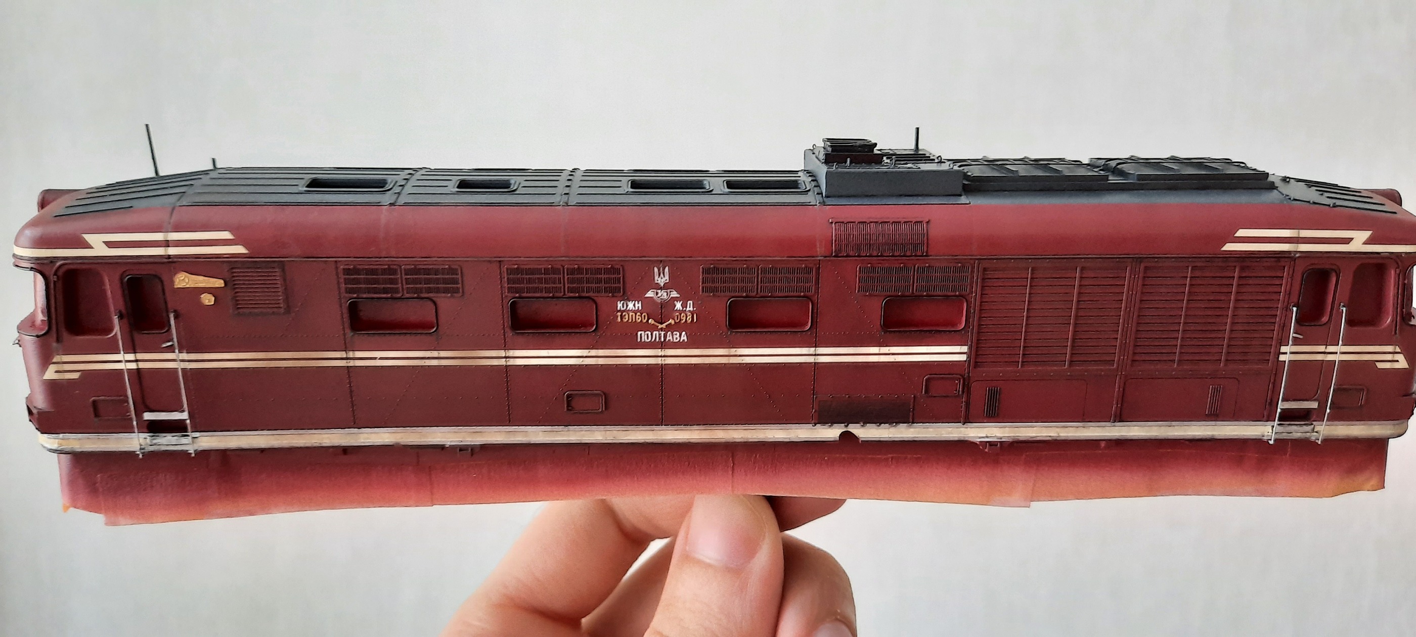

Первым делом после зачистки облоя и шпаклёвки пузырей-недоливов подогнал всё остекление и подписал его, чтобы вставить точно на свои места перед завершением сборки. Приклеил все крышевые элементы (стойки антенны - игла шприца). Загрунтовал Ганзой (Gunze) и покрасил красками этой же фирмы корпус (основной цвет сам бадяжил). Так как в ките было огромное количество декалей, в том числе и все жёлтые полосы, решил их использовать. Никогда раньше не клеил такие длинные декали, поэтому столкнулся с некоторыми трудностями позиционирования и наклейки на рельефные места и сгибы. Конечно с масками возни было бы гораздо больше. Номера, который я хочу сделать, не было в списке декалей. Боковые названия серии и номера решил составить отдельными травлёными символами из набора, чтобы было большее сходство с прототипом. Метод наклейки мелкого травла описывал в своей теме про ЧС7 Серёга Хоменко, за что ему огромное спасибо. Резиновые уплотнители окон и ободы буферных фонарей навёл эмалевым маркером.

Блестит модель потому, что покрыта глянцевым лаком для дальнейшего везеринга.

Вспотел несколько раз, пока клеил)))) Если бы ещё один Тапок делал, даже не знаю, декаль бы выбрал или маски. Почему-то декаль не всегда хочет двигаться, местами уже слегка приваривается даже без надавливания, а когда начинаешь двигать, может порваться... Надо изначально очень точно выкладывать её на модель. Может я что-то неправильно делал, но я старался, чтобы она намокла хорошо.

Фото при дневном свете.

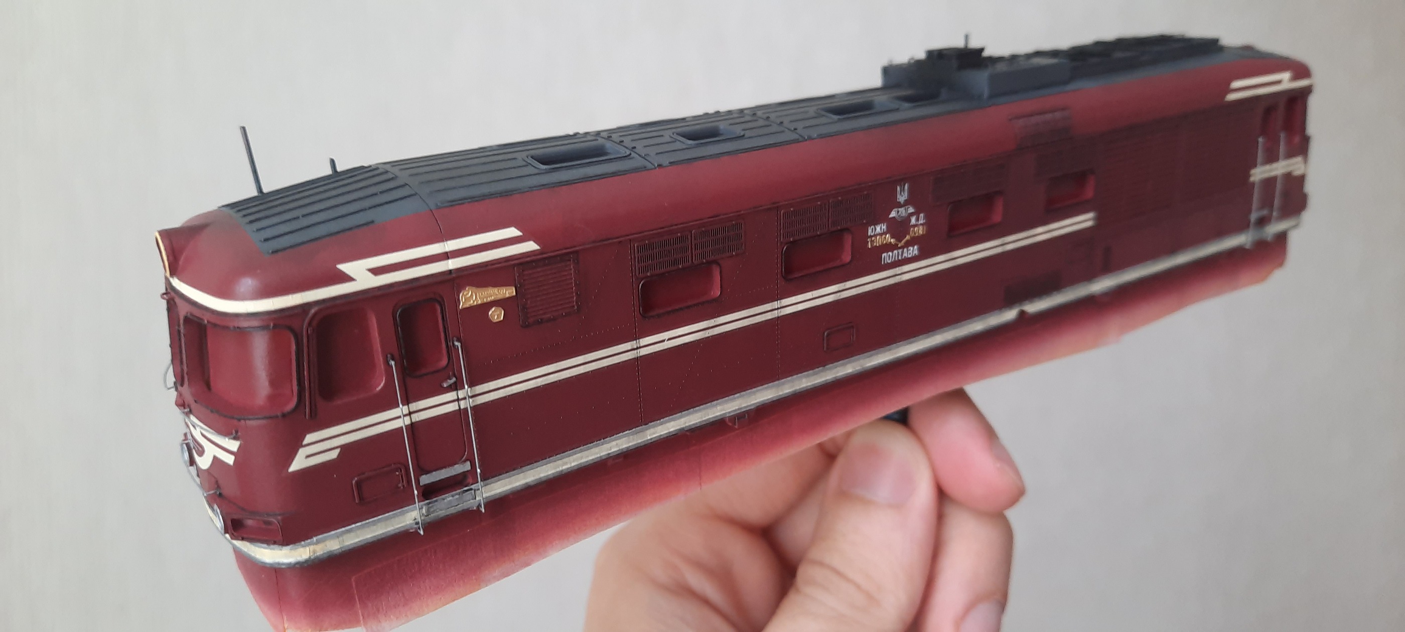

а "алюминиевые" окантовки буферных фонарей....? кисточкой наводил?
Хорошо они выглядят... оч ровно и чётко для такого размера...

Маркером эмалевым серебристым окантовки БФ наводил.

Это какой то "Героизм" ёлки-палки... и сколько же исходных красок понадобилось? читал тему на MD, так там люди намучились с этим замесом по самое не могу... и всё равно не вышел цвет как надо...Leonid Popov писав:....основной цвет сам бадяжил...
Цвет основной весьма не плох! под некоторые номера идеален...

Мешал из 4 цветов краски Gunze: бордовый, винный, немного коричневого и капельку серого))) Телефон ещё даёт искажение, но в действительности очень добротный цвет получился.

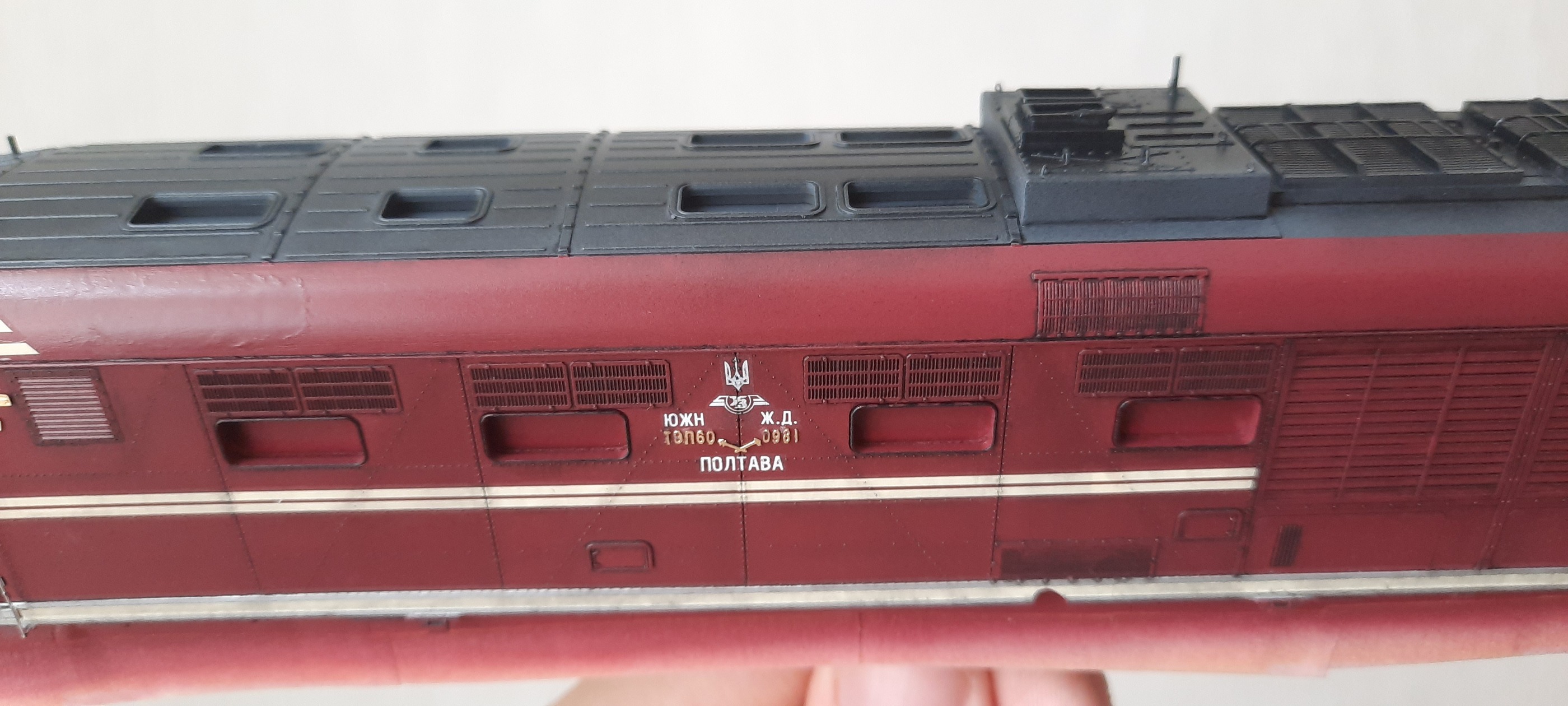

Нанесена смывка, модель покрыта тонким слоем матового лака для дальнейших (пока невыполненных
) эффектов - сухая кисть, потёки, пигменты.

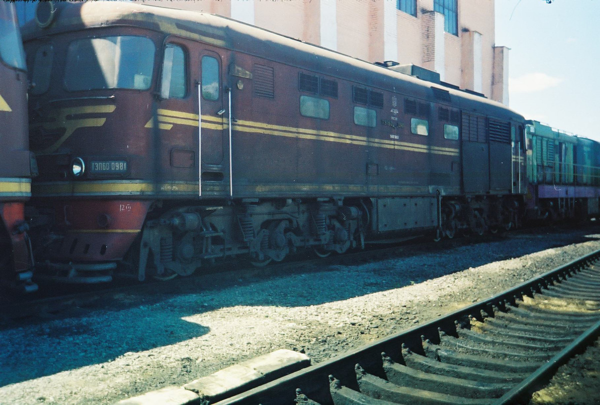

Иван, смотрю на фото прототипа, и не совсем понимаю, что не так.ivan писав:А светоотражающие полосы и сектор под эмблемой Коломзавода, Леонид?

Я на фото прототипа может не разглядел, тогда приношу извинения.ivan писав:А светоотражающие полосы и сектор под эмблемой Коломзавода, Леонид?

По кузову почти всё. Осталось покрыть матовым лаком для закрепления пигментов и потёков, вставить остекление и натянуть антенну на крышу.

Понятно, Леонид! Наверное это так в депо накрасили через одно место на машинах
,которые собрались списать, в Полтаве на ТРЗ вроде все по правилам красили.
https://trainpix.org/photo/155865/?vid=24234
https://trainpix.org/photo/183719/?vid=77109
https://trainpix.org/photo/9710/?vid=22490
https://trainpix.org/photo/192354/?vid=102589
