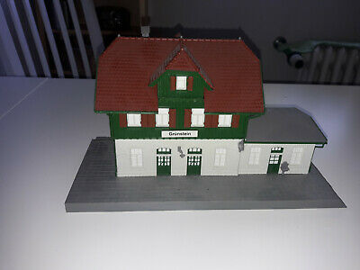

PLASTOY bahnhof Grunstein
Всем привет! 8-)

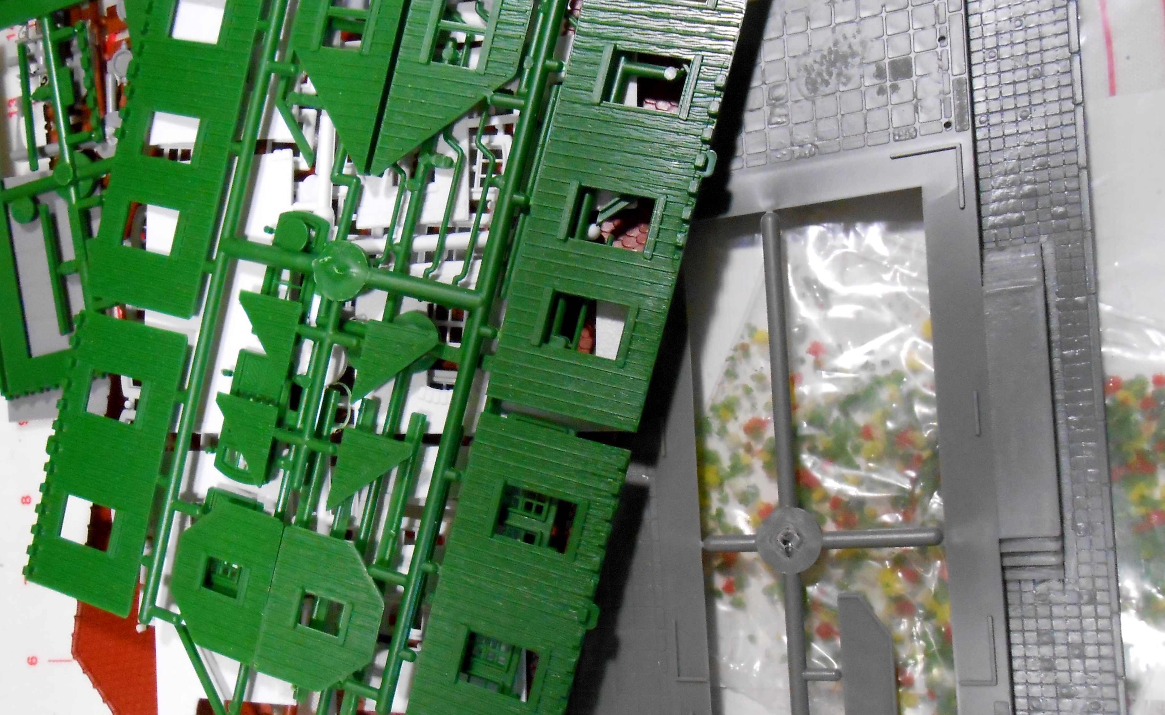

Очередная склейка по плану реконструкции макета.На этот раз дошло дело до вокзала.
На макете стоит сильно уставший и уже не комплектный вокзал от Vero.На замену был
куплен старотипный вокзальчик от Plastoy.Как немцы пишут это типа перепак Faller.
Я не буду это проверять.Мне он подходит по размеру. :roll:

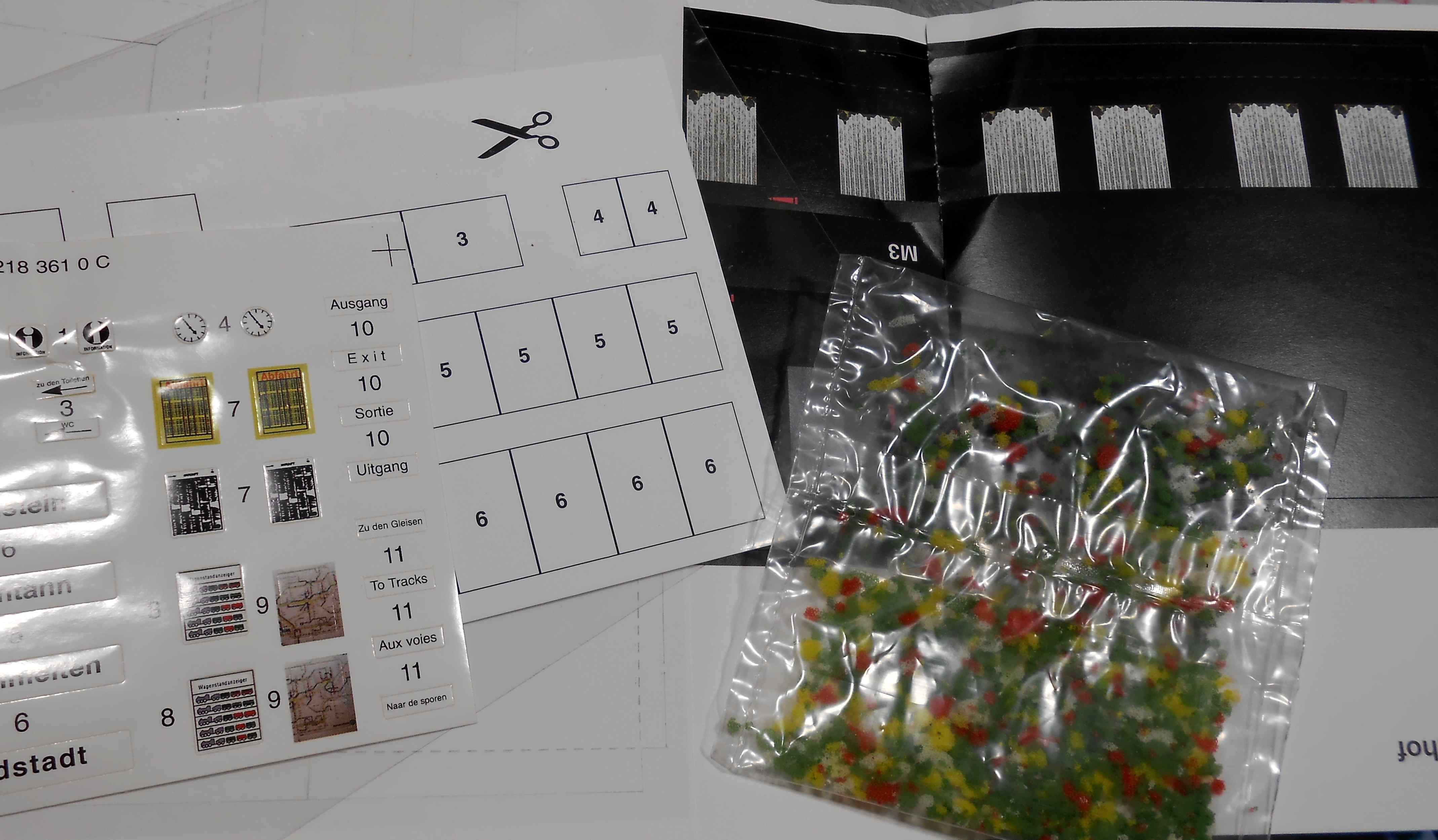

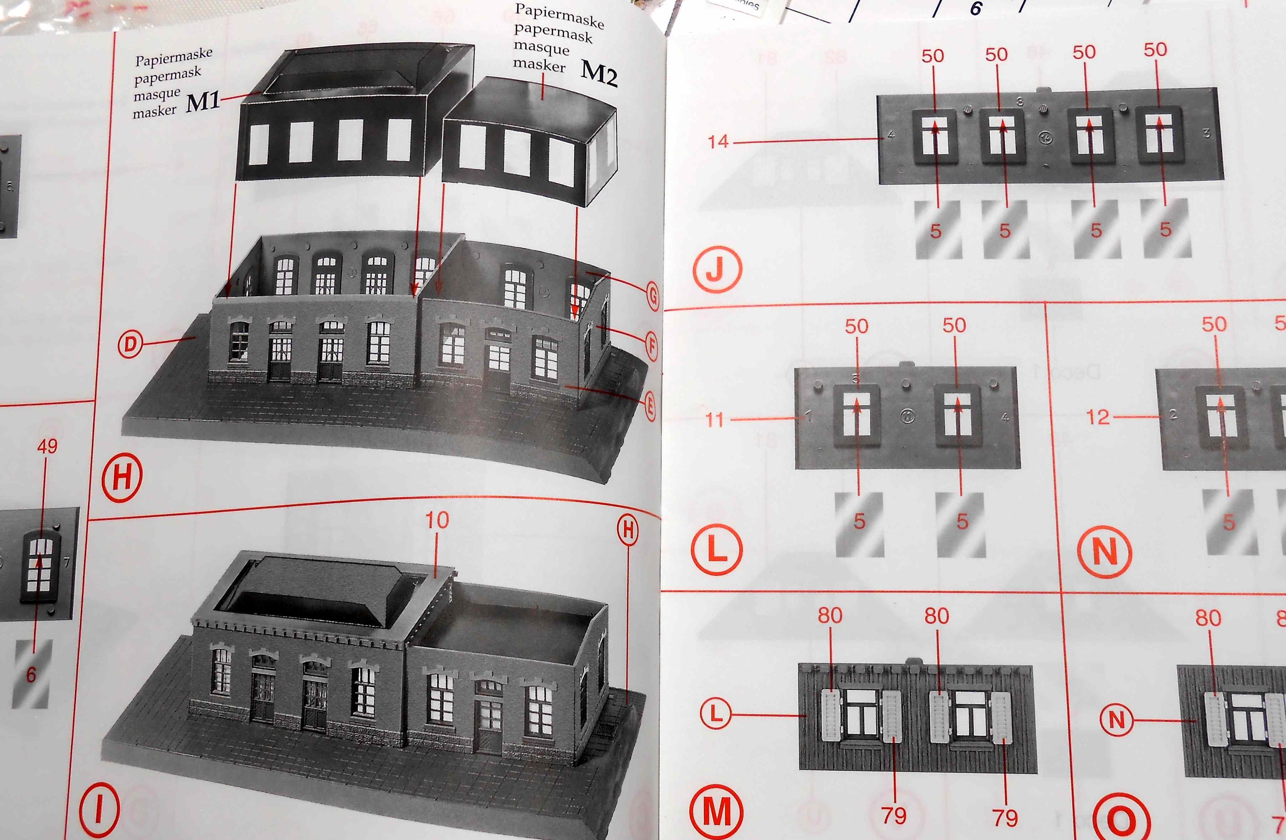

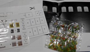

Упаковки нет,только кулек.Т.к. он был в составе большого набора из 5 строений.Приятно
видеть столь информативную инструкцию.Сборка которой отображена в фотографиях.
Также приятно что бумажный противобликовый вкладыш уже порезан и перфорирован.
Просто сгибай и собирай.В дополнении идет куча наклеек(именно самоклеек) и немного
поролоновой травы типа "цветы".

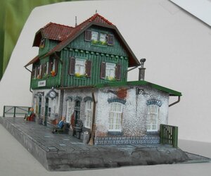

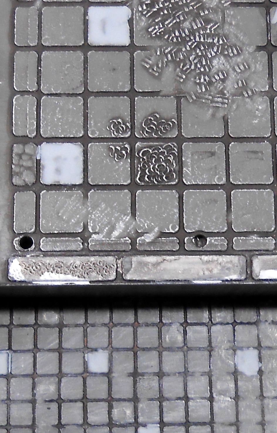

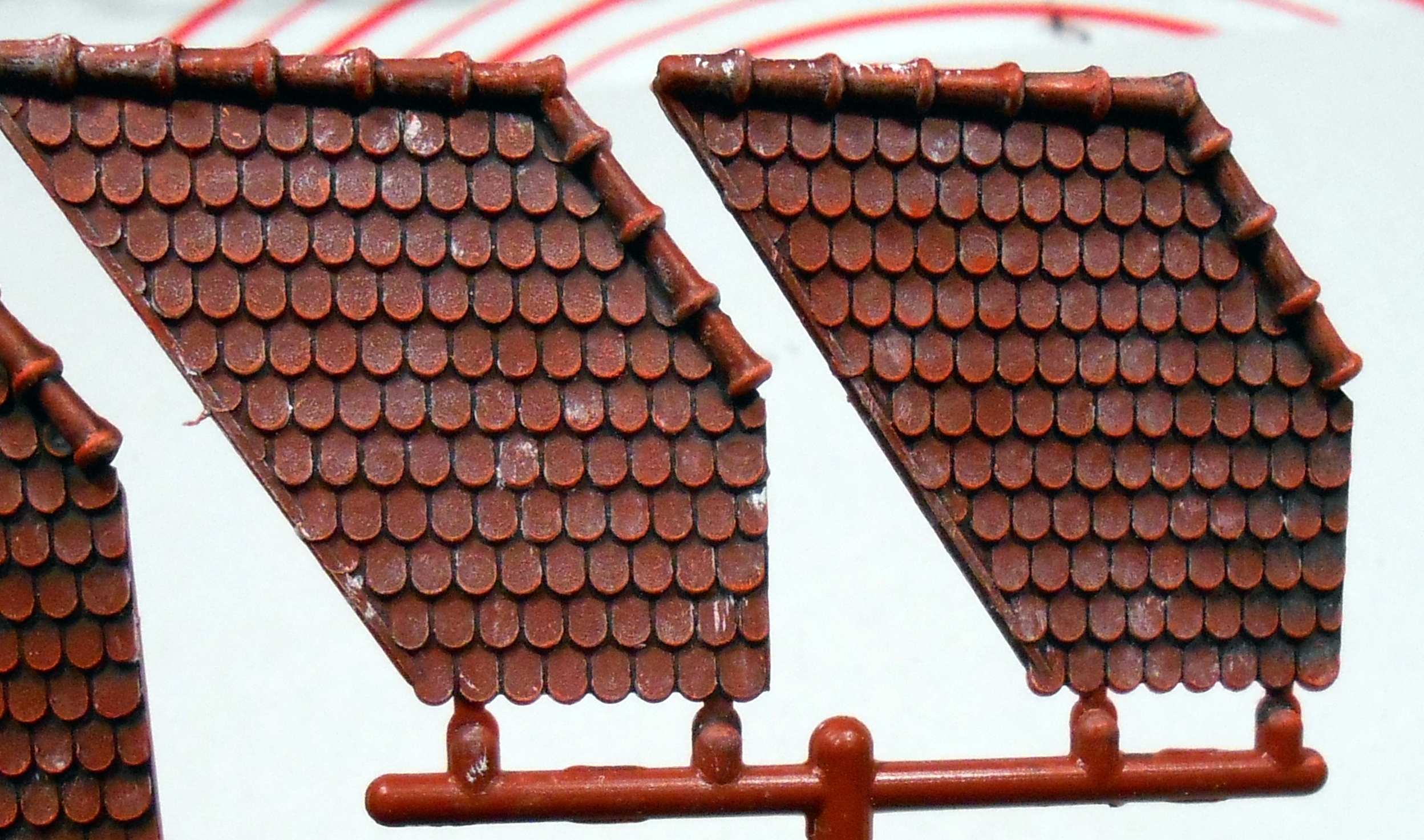

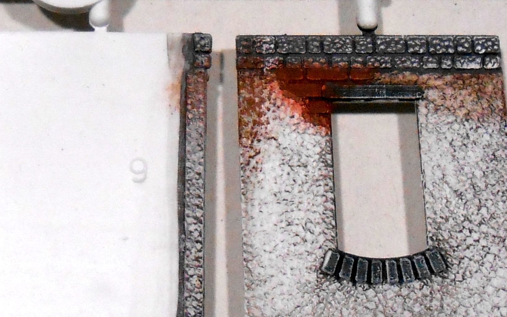

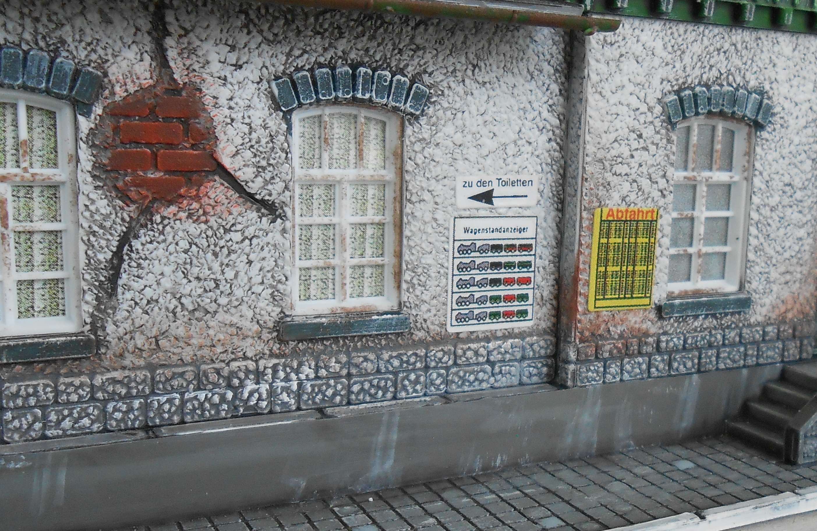

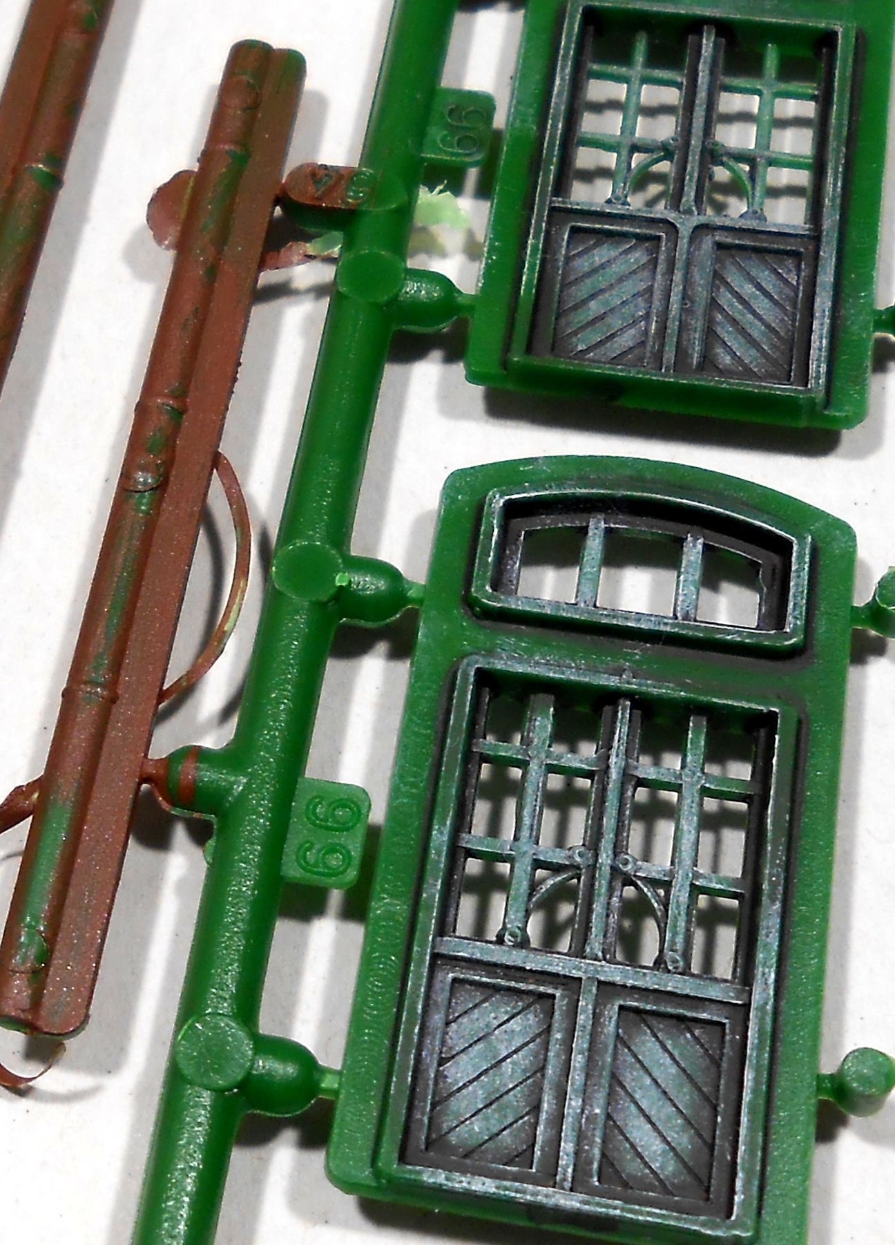

Сами отливки хорошего качества,с богатой текстурой поверхности.Которая просто тает
в однородном оттенке пластика.И если эти все элементы не проявить,то домик выглядит
очень игрушечно и уныло.

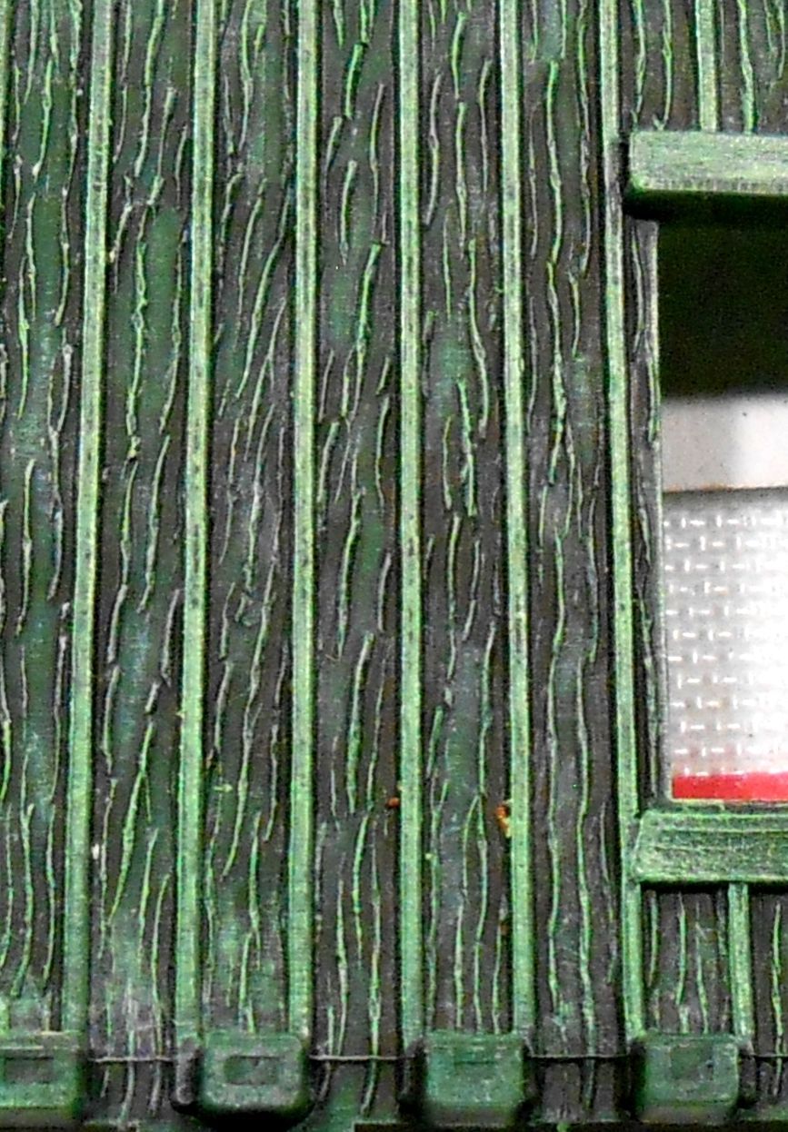

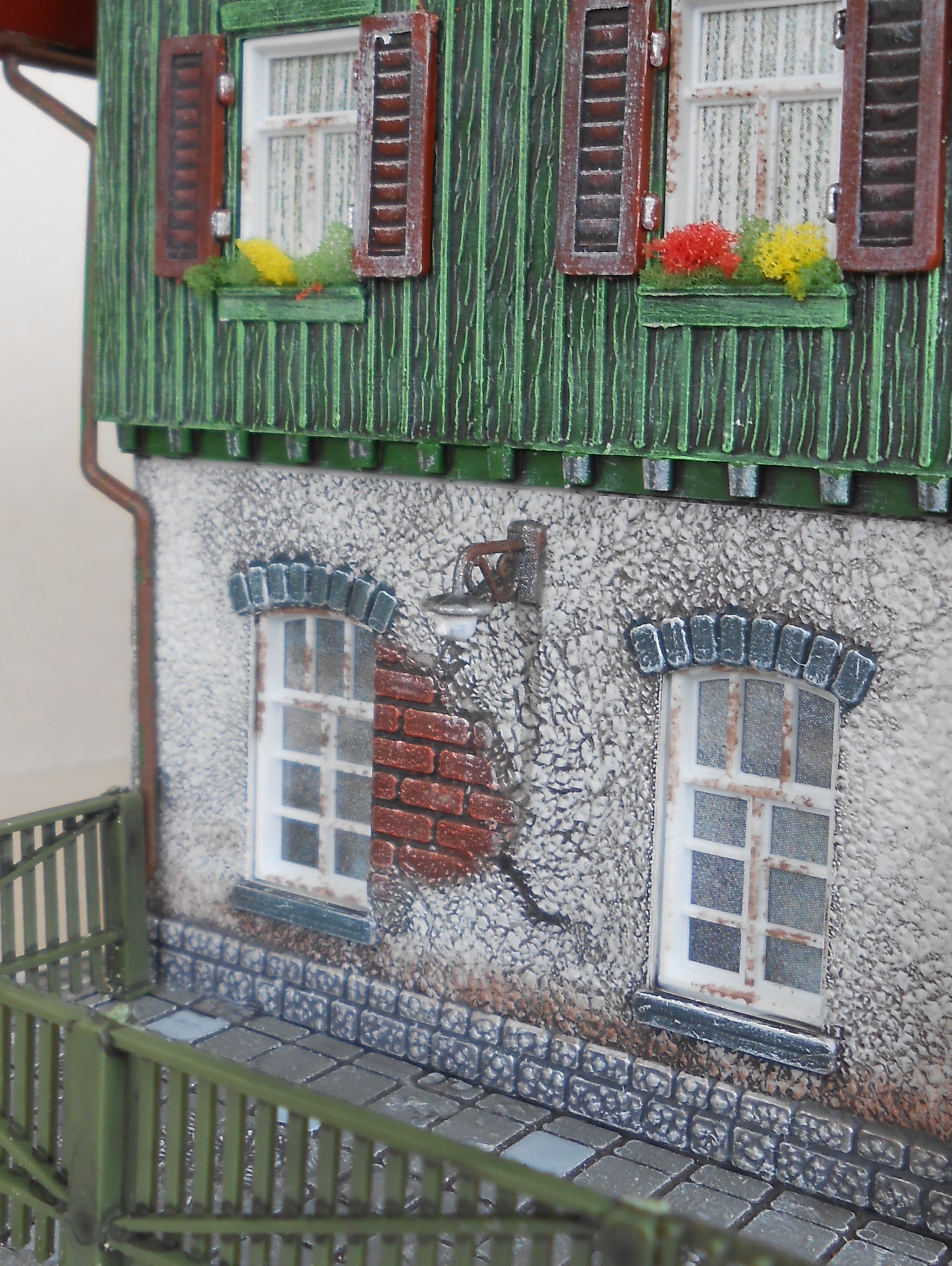

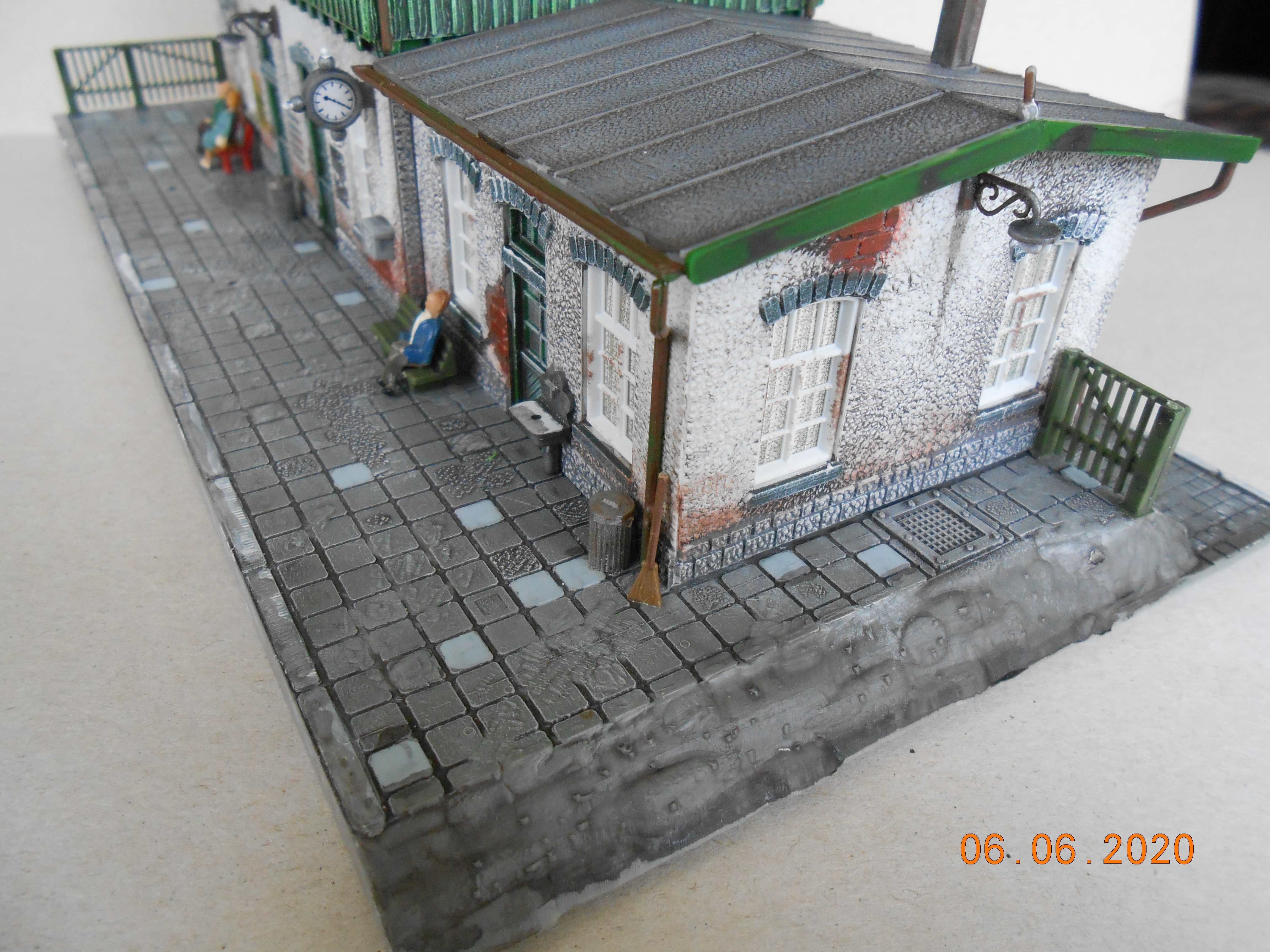

Собственно с этого я и начал процесс сборки.С выделения всех изюминок текстуры.
Небольшие фрагменты хода работ.

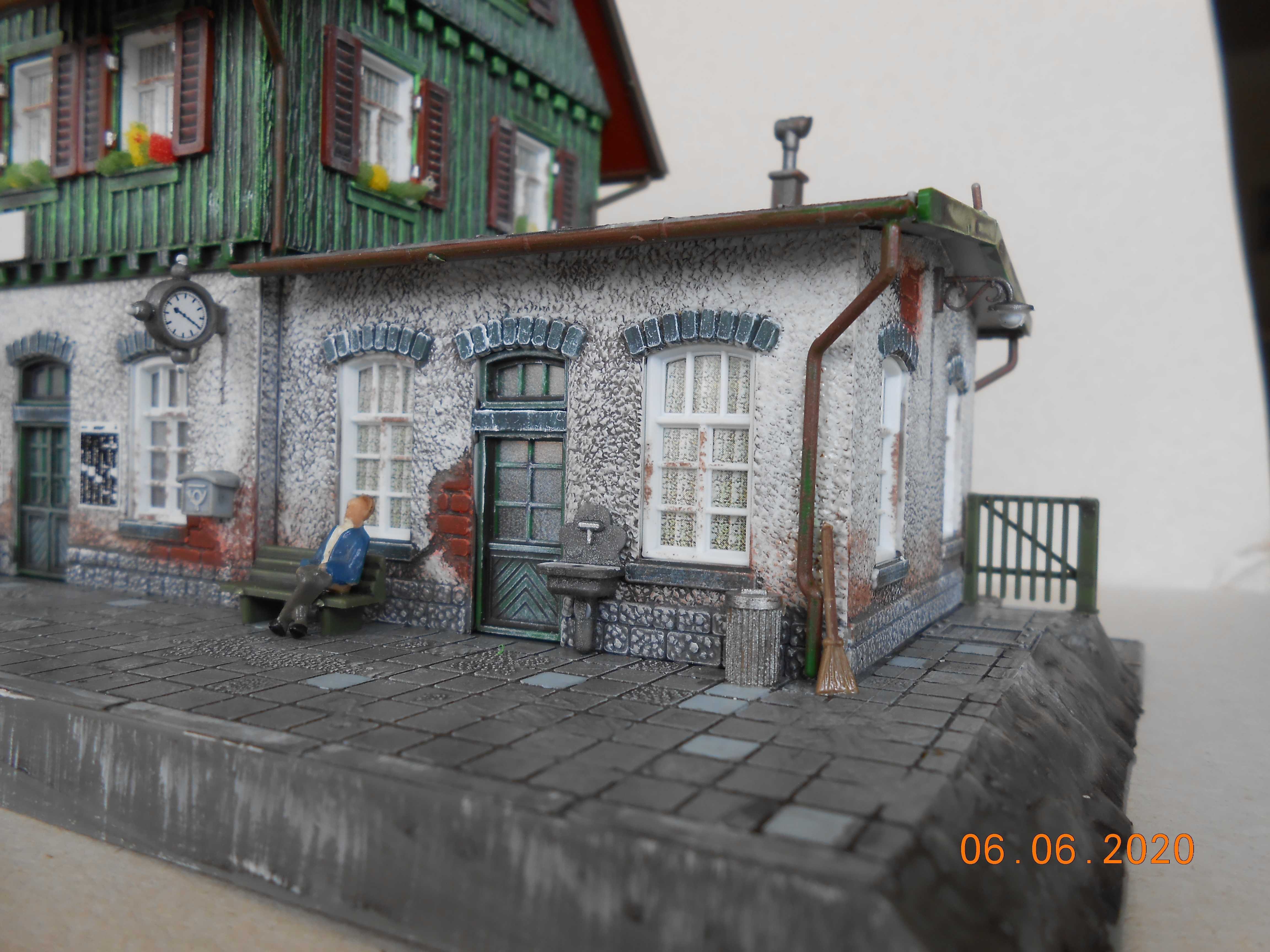

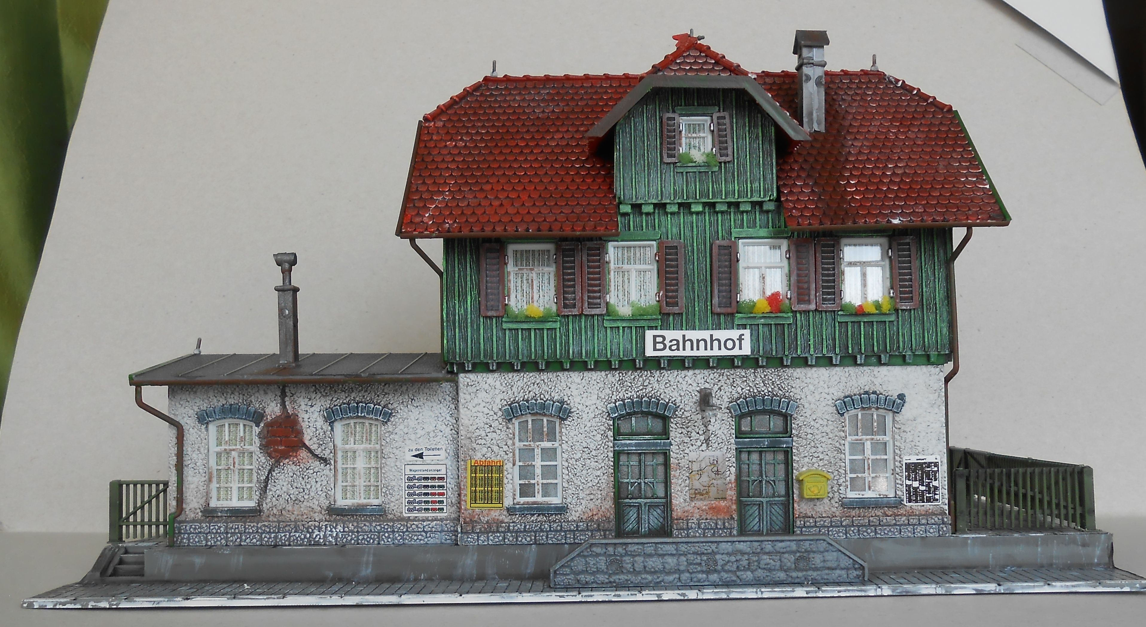

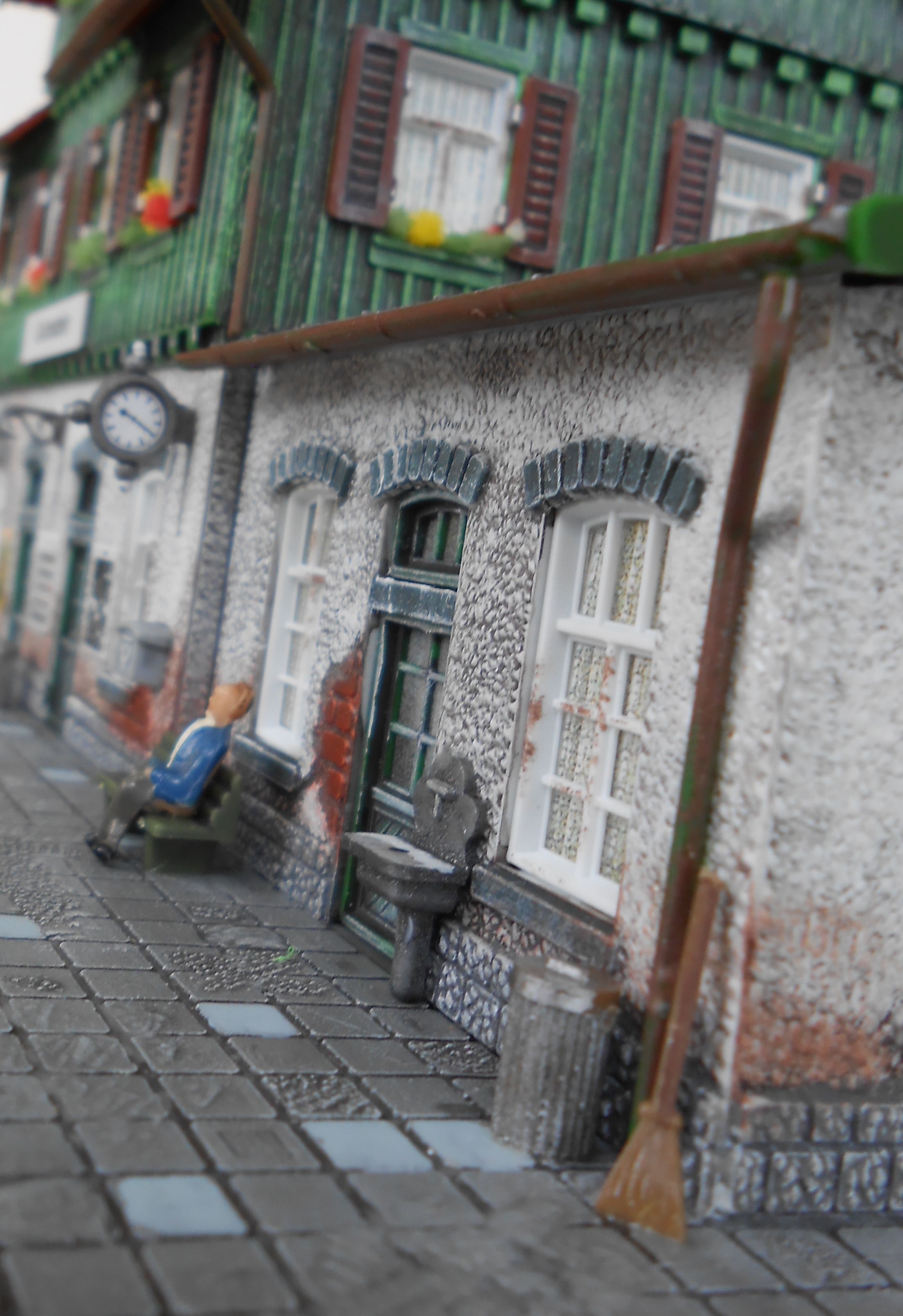

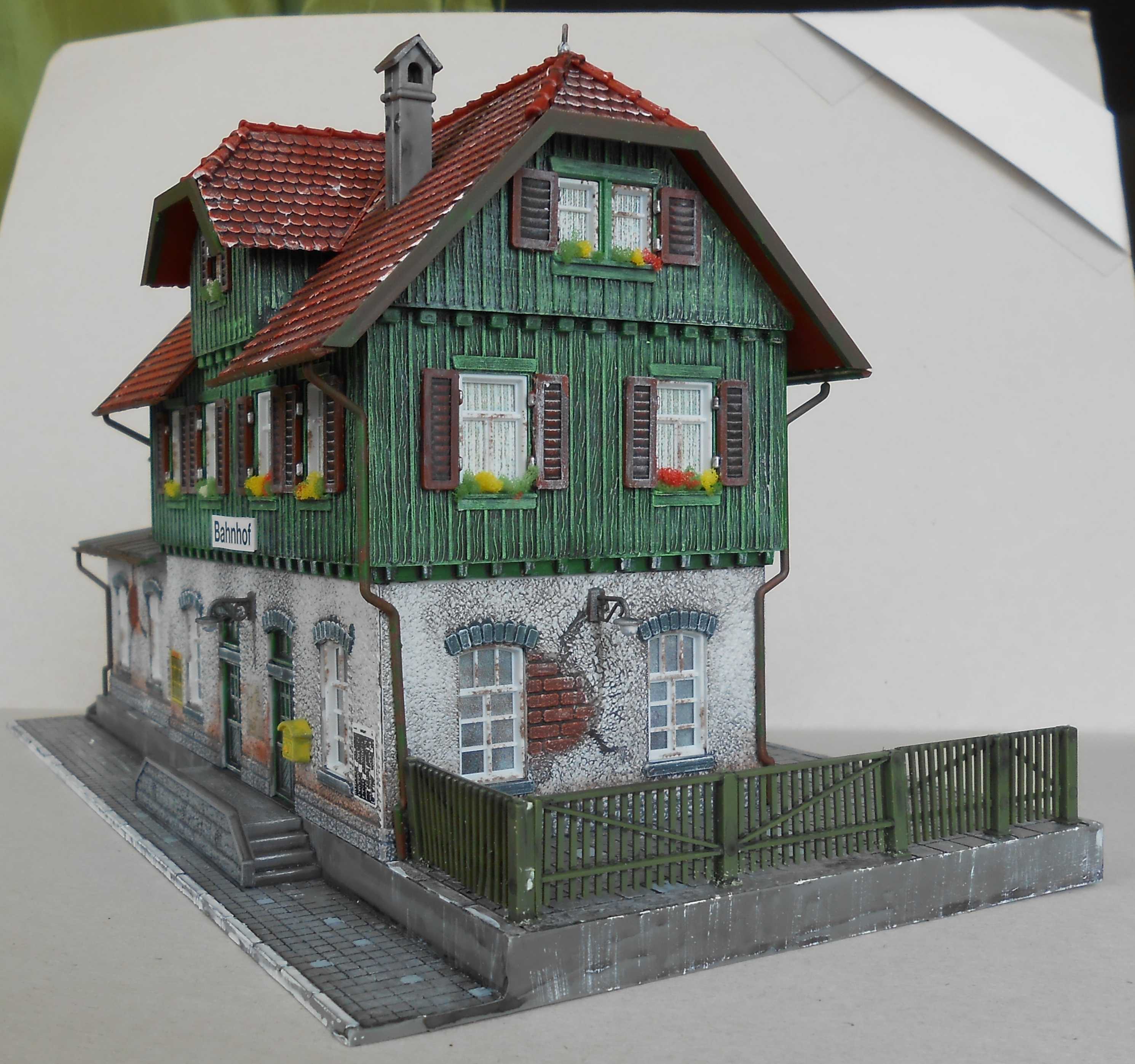

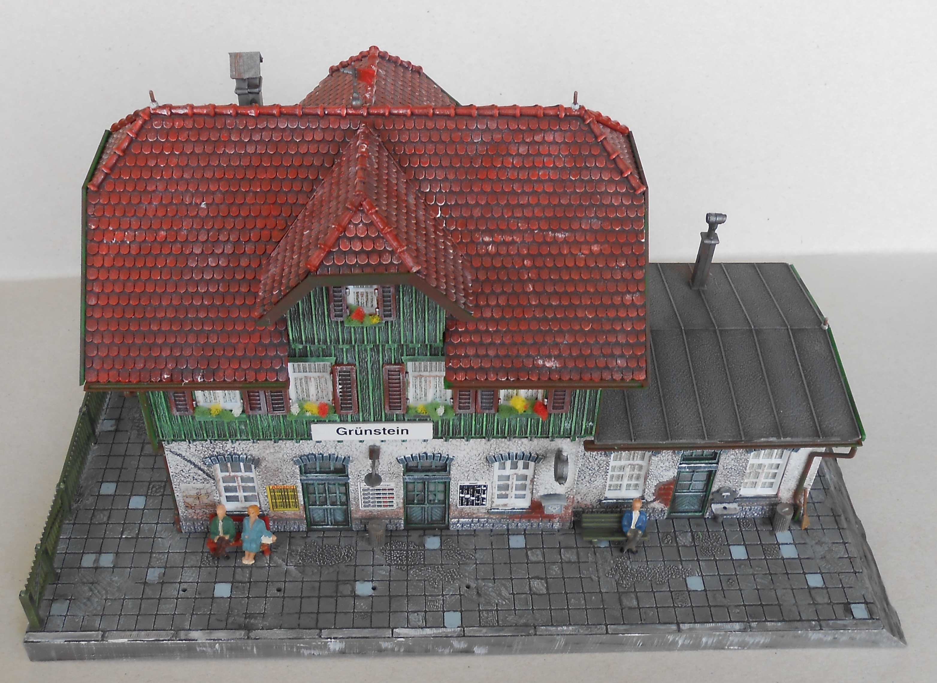

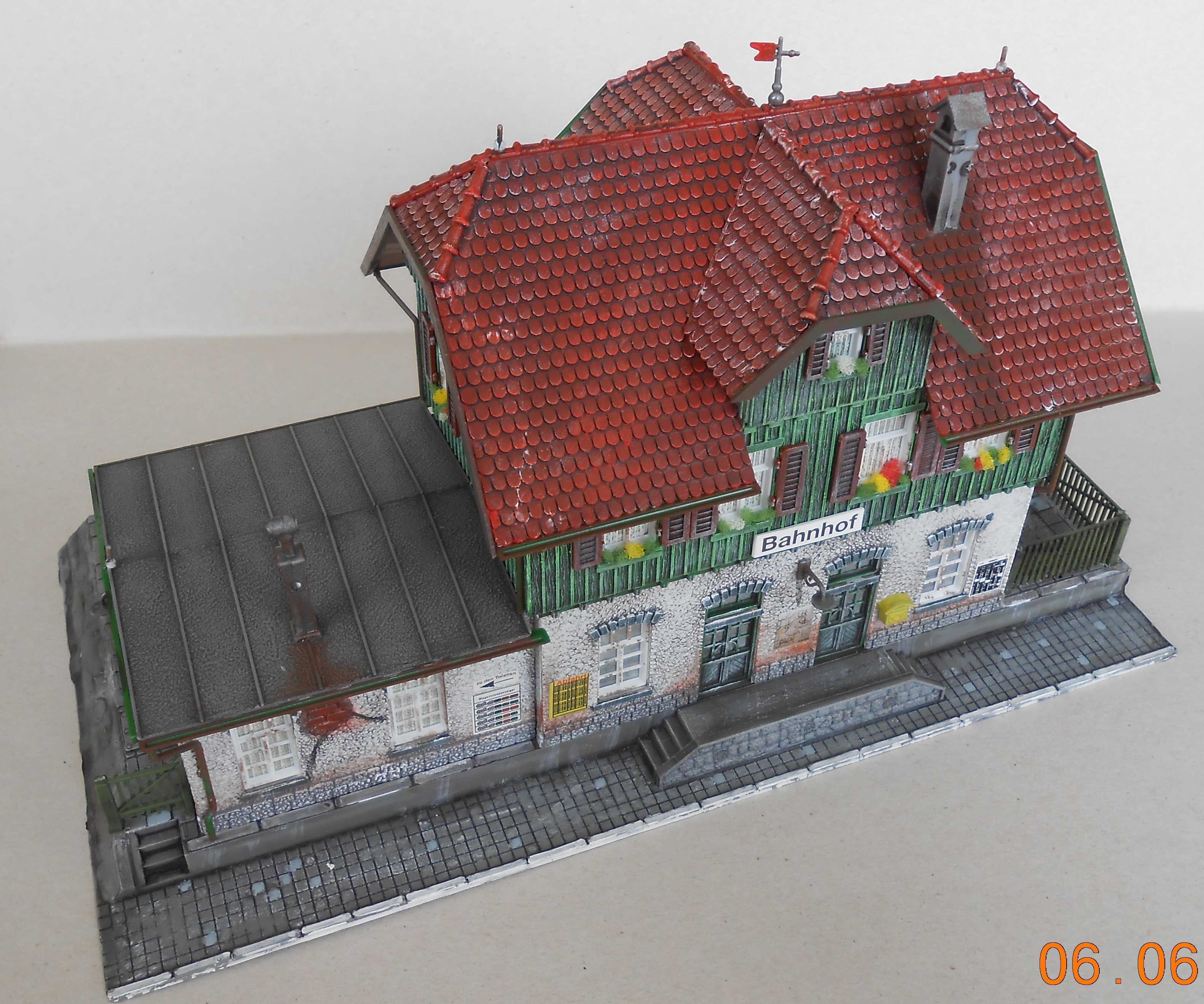

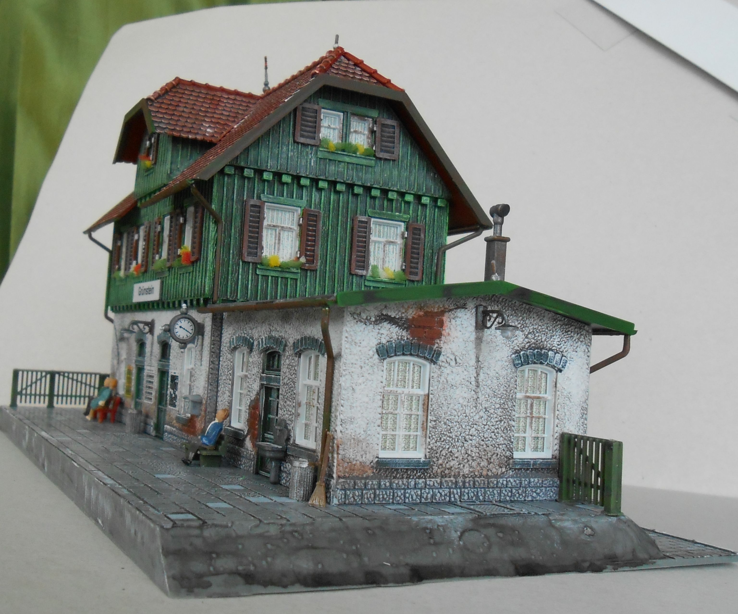

За один вечерокЬ собрать не удалось,не смотря на простоту здания.Плохая стыкуемость
и продуманность сборки масштабных поверхностей.Как ни странно бумажный ,черный
антибликовый вкладыш собрался лучше чем все здание.Низачот.

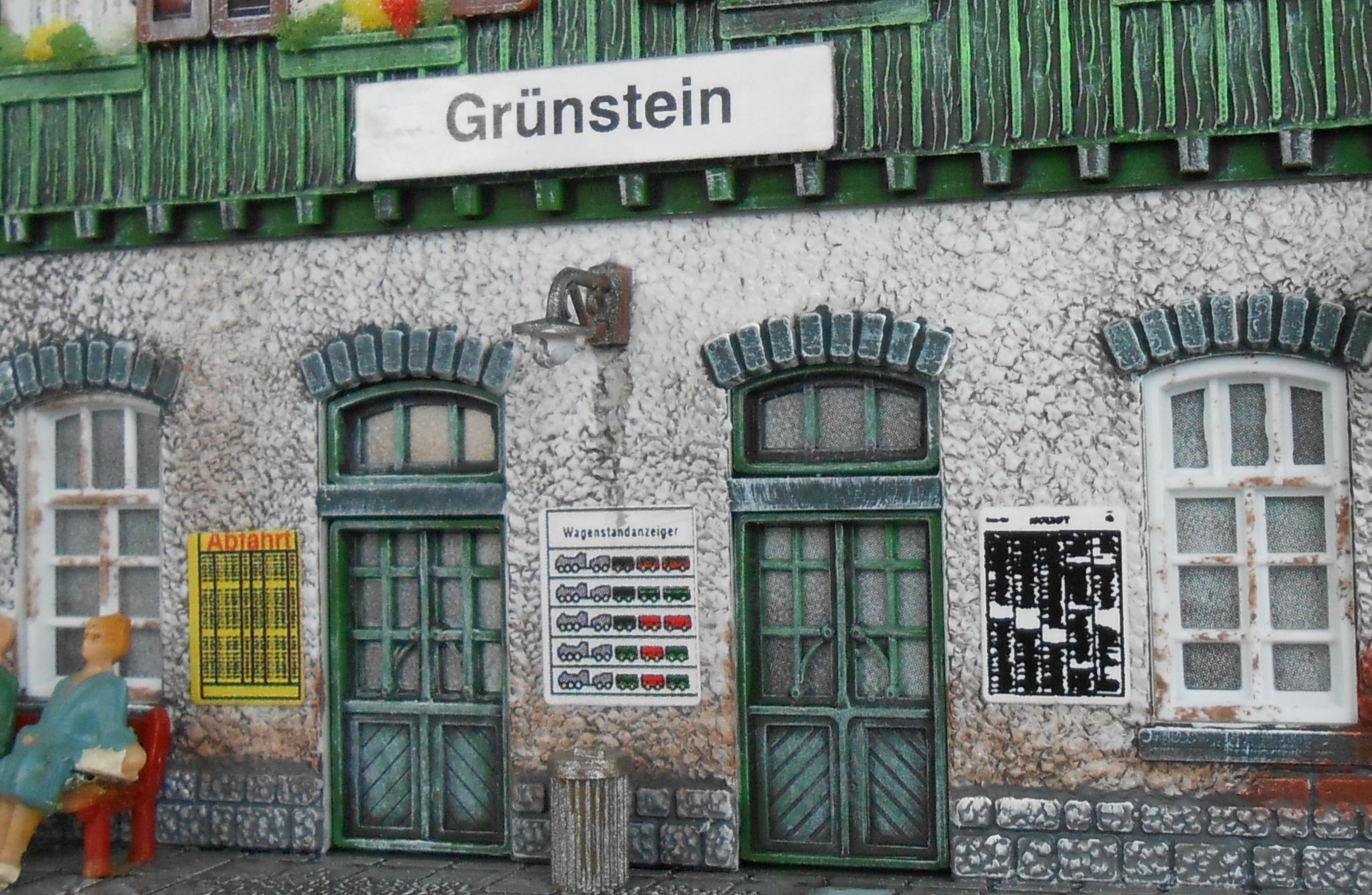

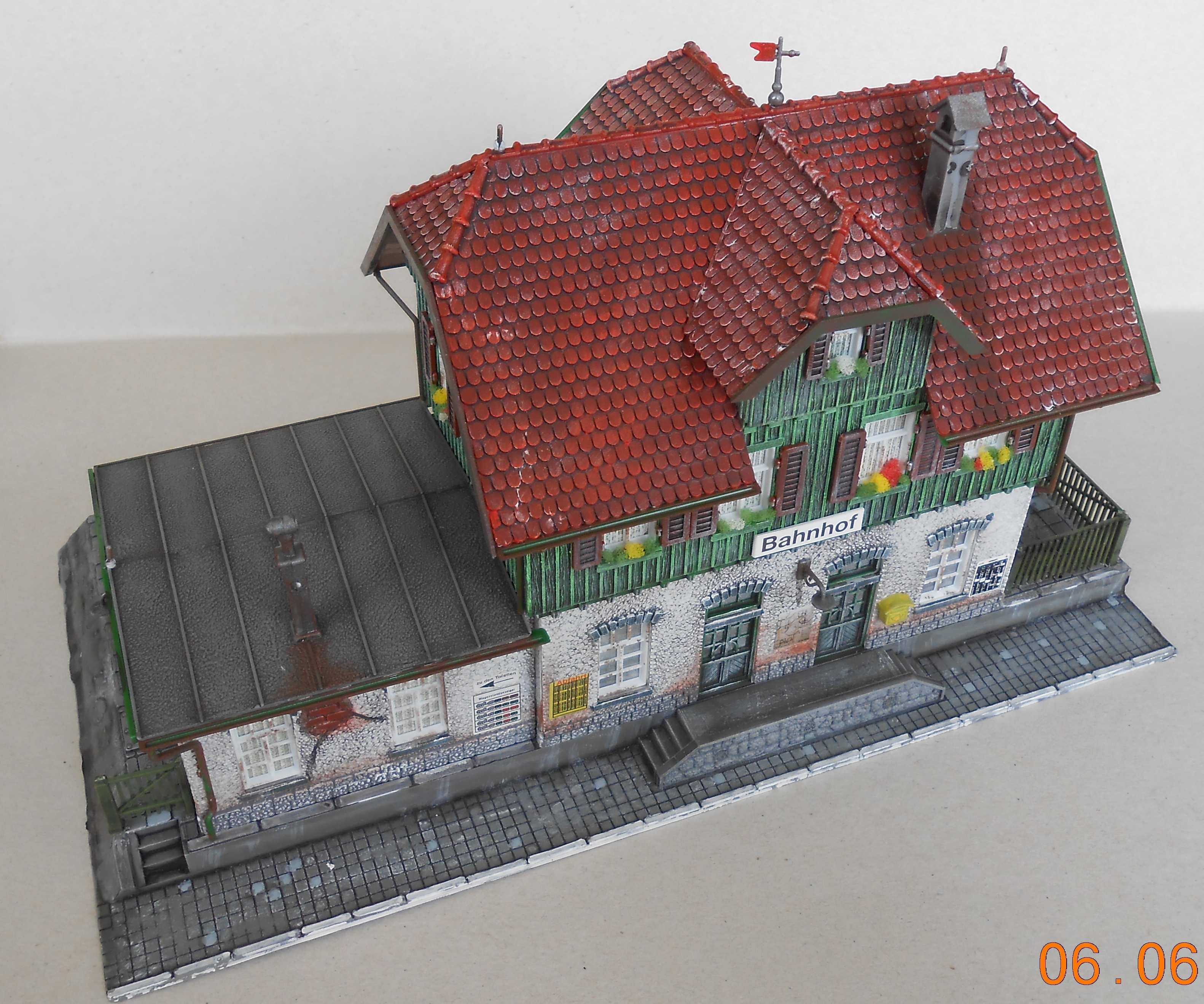

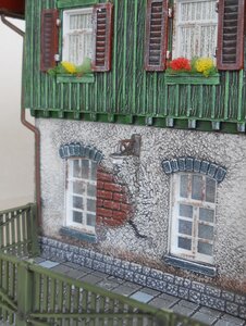

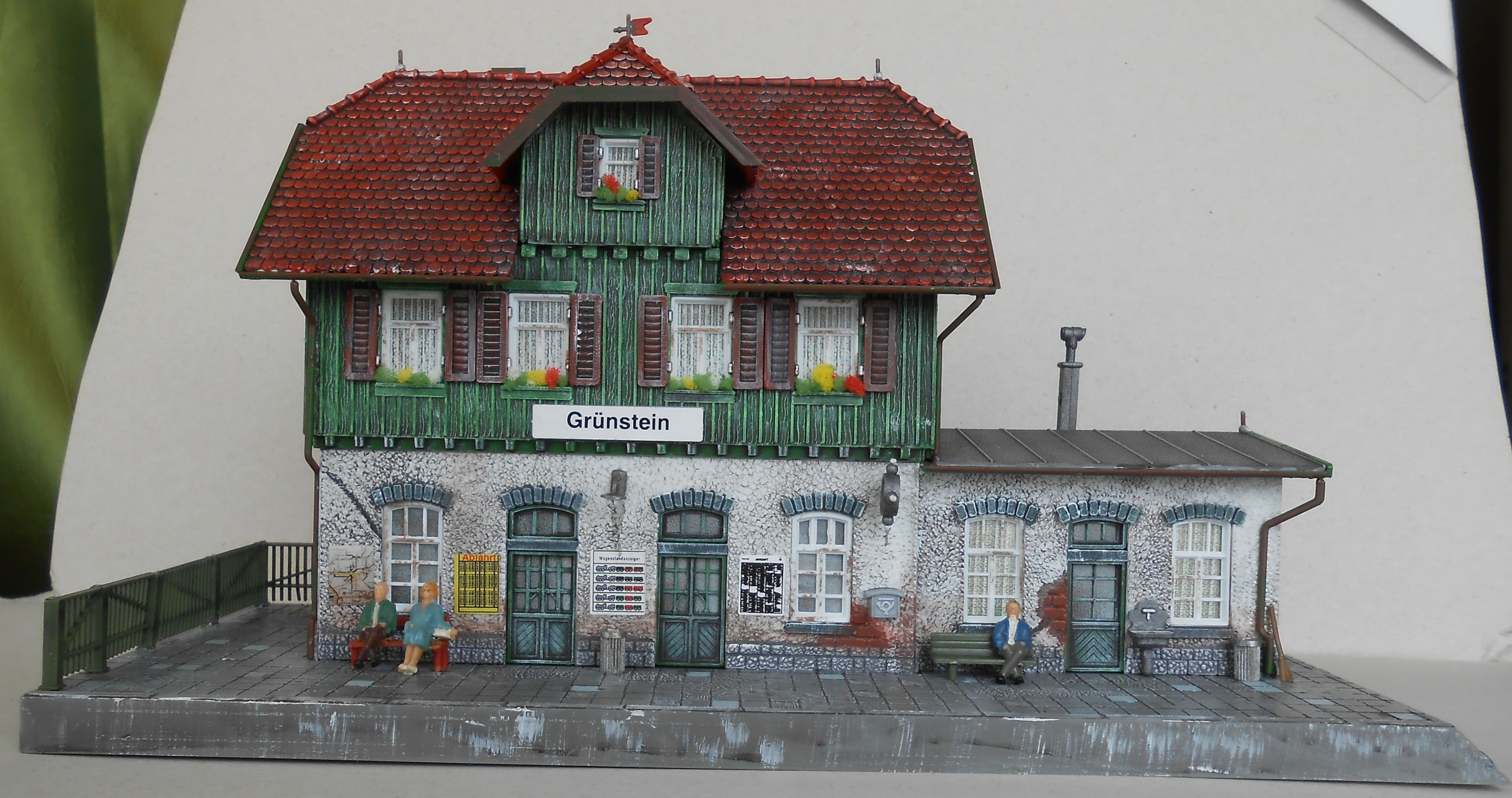

Но так или иначе результат такой.

В дальнейшем устаканю на макет,доделаю озеленение и добавлю население.

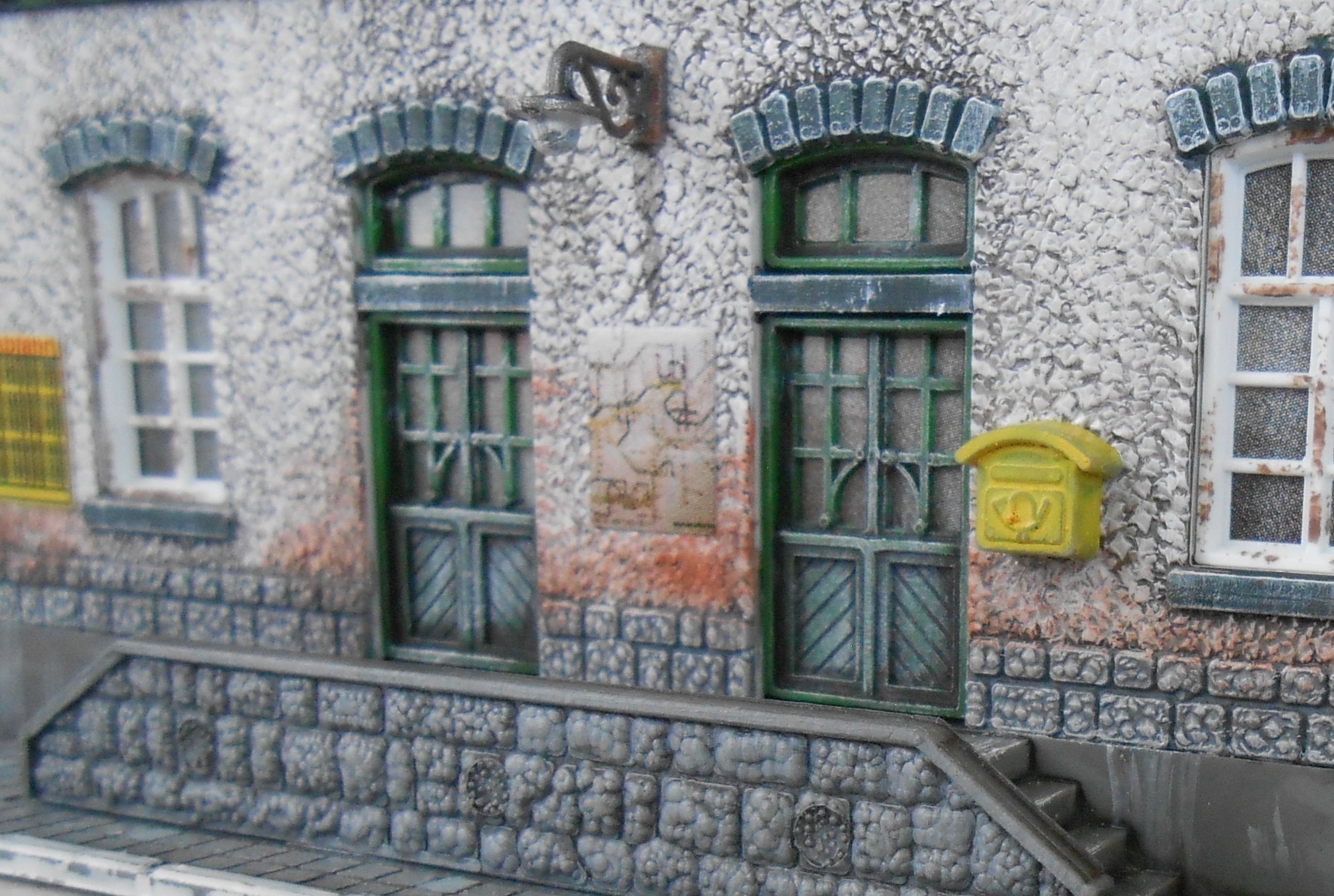

Отличная работа! Окраску и смывку акрилом делали?
Повідомлень: 6247
Has thanked: 1430 times
Been thanked: 3040 times
Re: PLASTOY bahnhof Grunstein
Сергей писав:Отличная работа! Окраску и смывку акрилом делали?
Спасибо на добром слове.Да,смывка акрил на водной или спиртовой основе. :roll:

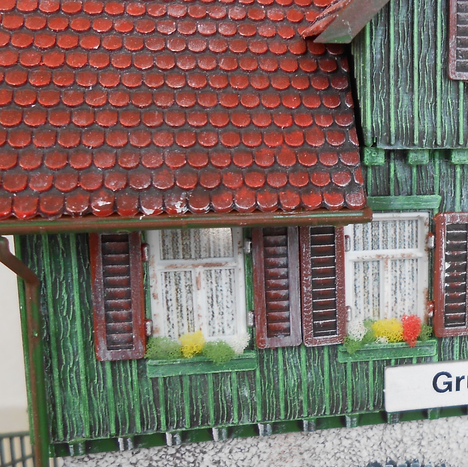

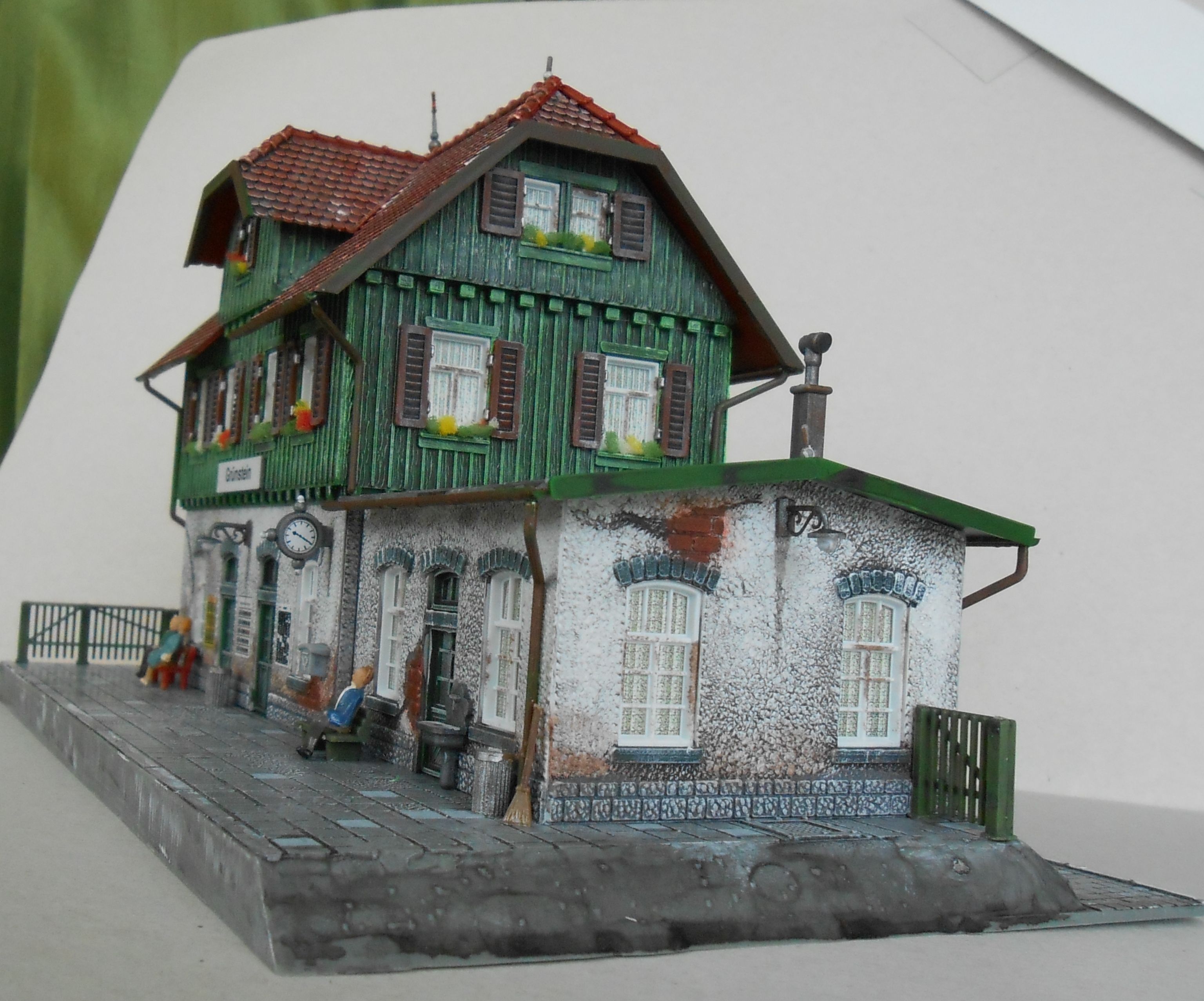

Вокзал вполне самодостаточен как отдельный объект. Даже без макета может украсить полку.
Остекление, однако, вызывает неоднозначные эмоции. Полагаю, должно и что-то реально прозрачное присутствовать.
Повідомлень: 6247
По остеклению это вопрос к разработчику.Возможно шторы однообразные и безликие, но с другой стороны это не жилой дом. При внутренней подсветке эти окна хорошо себя проявляют.Без штор будет видно внутреннюю пустоту и собственно лампочку.

Помедитировал, рассматривая фотки... талантище! Здание получилось "живое", окраска выделила огромное количество подробностей. Вообще не представляю, как можно его НЕ покрасить. Хочется увидеть его по месту.
Повідомлень: 1037
Has thanked: 945 times
Been thanked: 1675 times
Прекрасная работа! Очень живо и естественно выглядит!
Повідомлень: 983
Матёрый.....выглядит очень натурально! Завидую закусив губу!

Хорошо получилось! Может только зелёный сильно яркий, а в целом очень натупально.

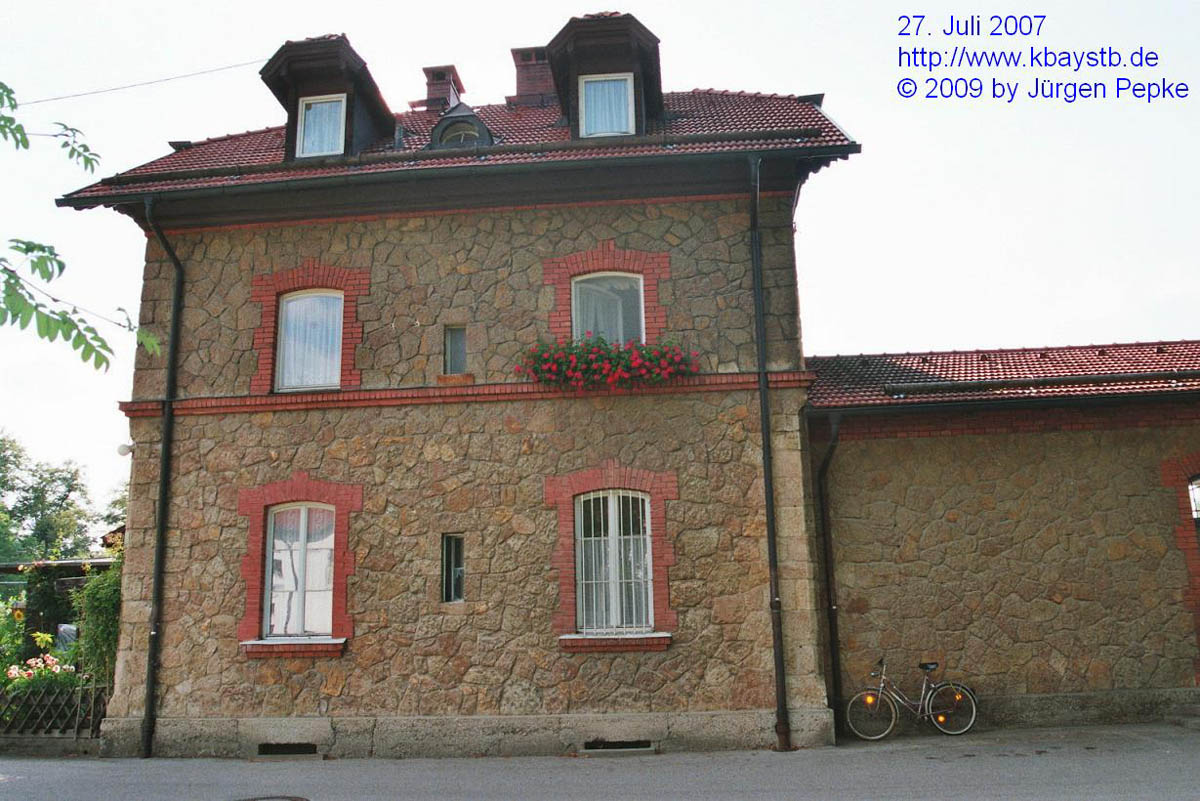

Не знаю где схалтурил производитель -но ты поработал на отлично - здание как живое. немного дисонируют стекла окон -как буд-то вместо пластика целофан. может стоило вырезать из новой коробочки для CD. А в целом НАТЮРЛИХ .Я .Я. ДАСТИН ФАНТАСТИШ.

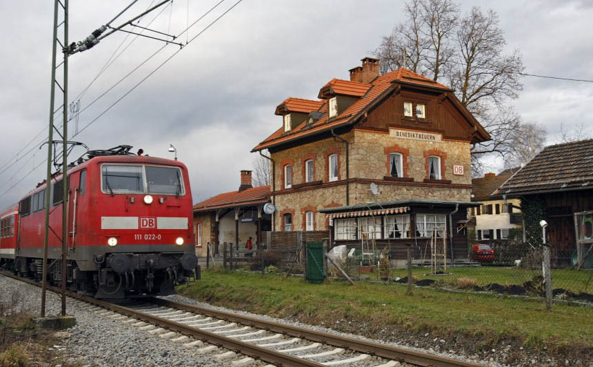

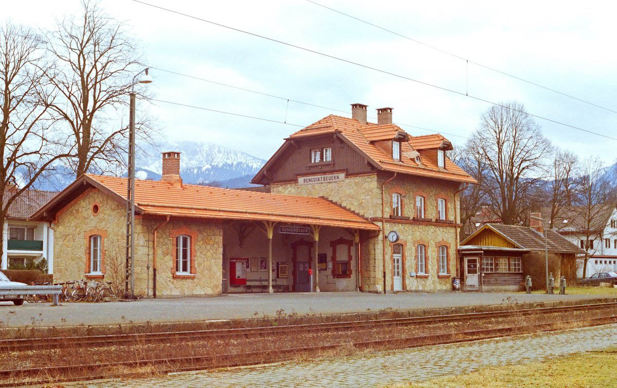

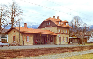

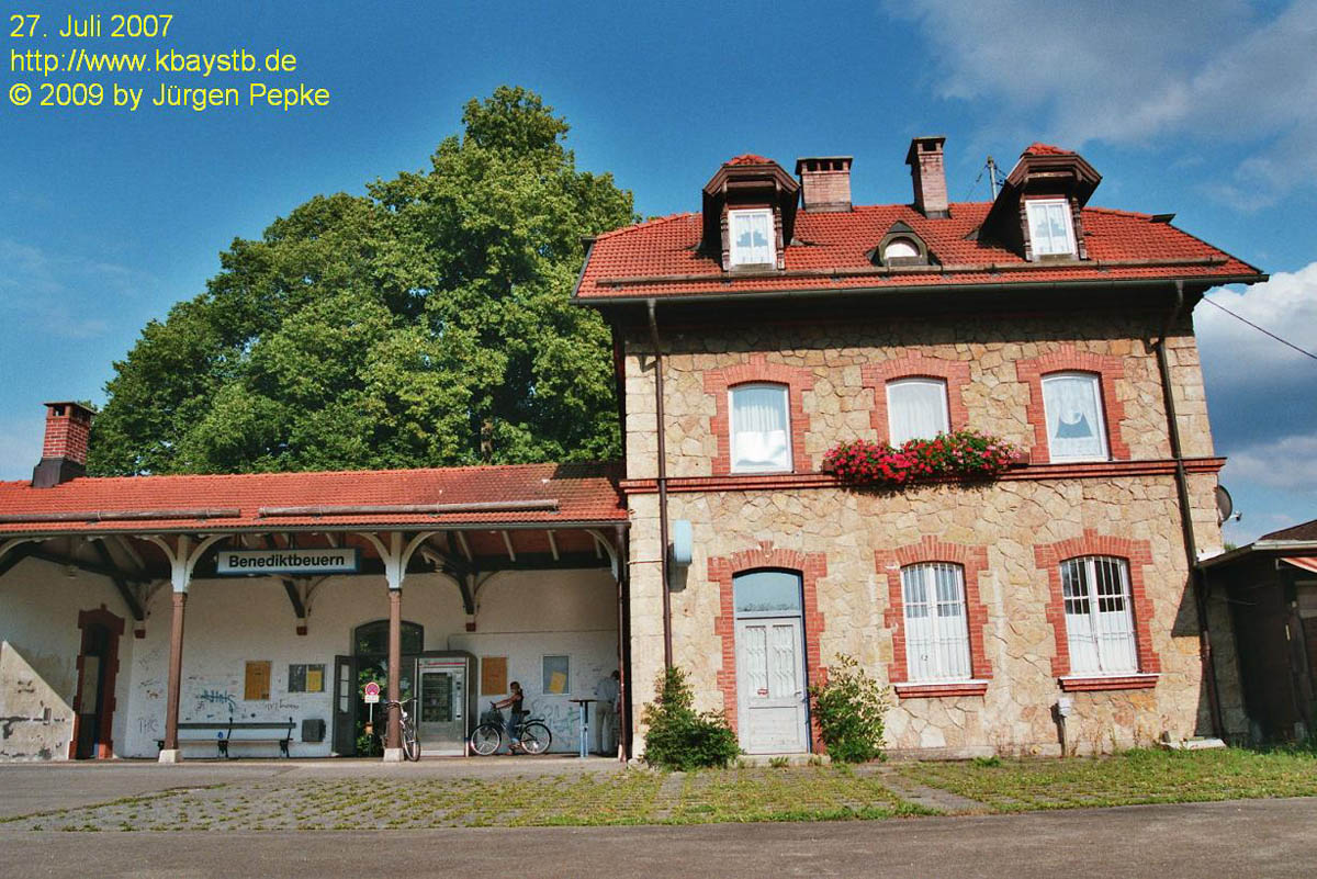

ИМХО, с остеклением всё в порядке. Очень реалистично отображает тюль.
На небольших немецких вокзальчиках такого плана, окна, занавешенные тюлем, - это вполне нормальное явление.
Вот, к примеру, вокзал Benediktbeuern (послужившим прототипом VERO Wachstädt)
хорошо видна тюль на окнах:
Повідомлень: 6247
:o ух, спасибо за дополнения красочными фото мелких вокзальчиков. Приятно видеть их ещё живыми. Рассмотреть их внешний вид. С детства влюбился в картины на коробках VERO,подолгу медитируя на красивые пейзажи.
К тюли вопросов нет. самому нравятса одомашненные здания. Просто на фото вокзальчика как будто в окнах нет стекол а в некоторых как будто целофановая пленка - хотя может ракурс такой получился при с*емке.
Повідомлень: 1764
Has thanked: 8 times
Винт 757 писав:К тюли вопросов нет. самому нравятса одомашненные здания. Просто на фото вокзальчика как будто в окнах нет стекол а в некоторых как будто целофановая пленка - хотя может ракурс такой получился при съемке.
Вставлю свои 5 копеек. Если хорошо посмотреть все фото, то можно заметить одну особенность: если окна завешаны полностью тюлем или шторами, то в этих окнах есть отражение неба или окружающего, что стоит рядом с домом (смотря под каким ракурсом снимать). Если окно не завешано или частично завешано, то в том пространстве более яркое выделение темноты.
По поводу того что как пленка, я полагаю по данному фото этот эффект?
Там на втором этаже правое окно просто завешано москитной белой сеткой, заметно что окно открыто во внутрь. Остальное все как надо и да просто дает ракурс с отражением.
Been thanked: 99 times
Похоже значит ракурс такой. тогда действительно все окей. и как я уже говорил здание получилось натюрлих дастиш фантастиш.
