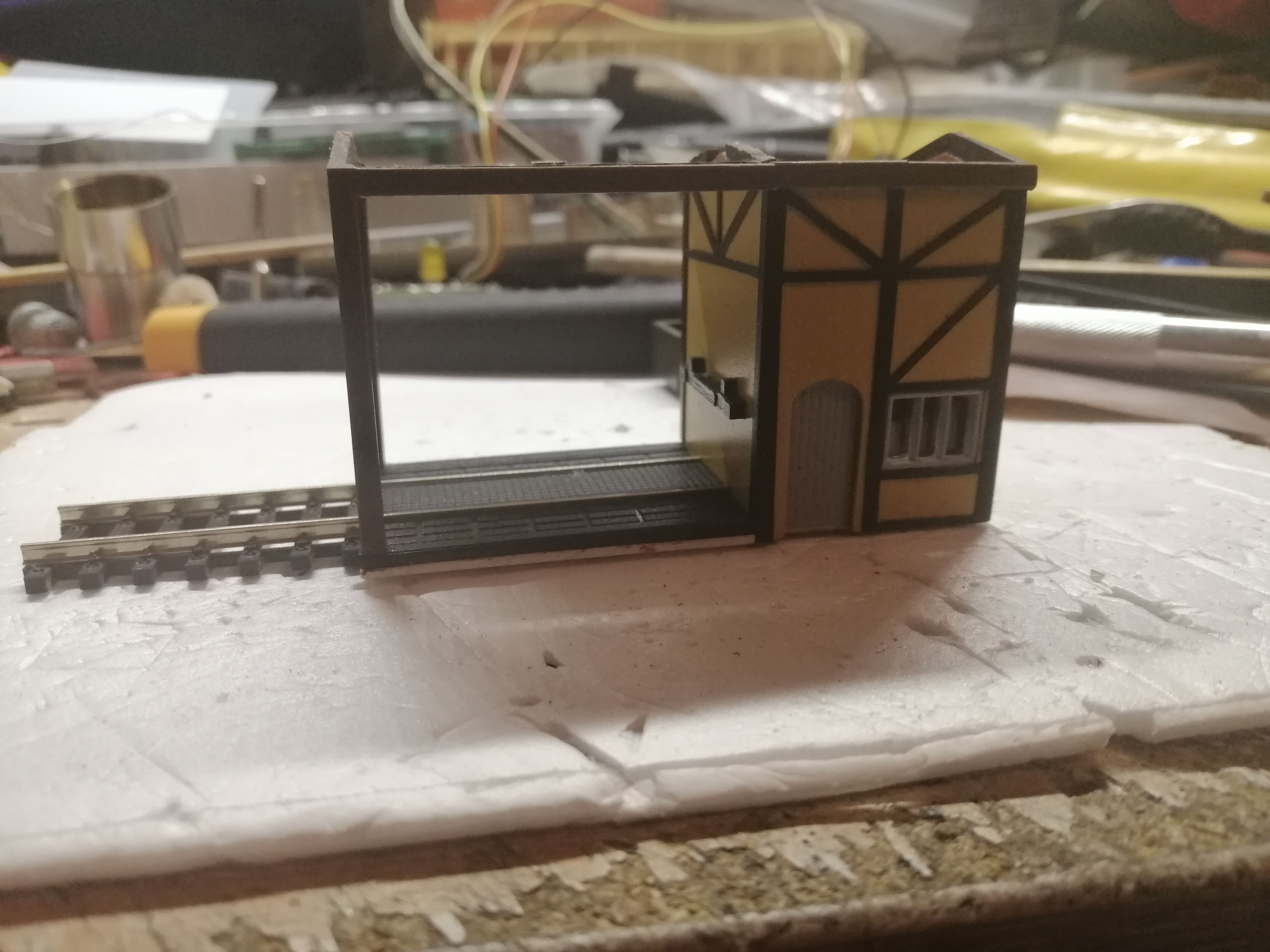

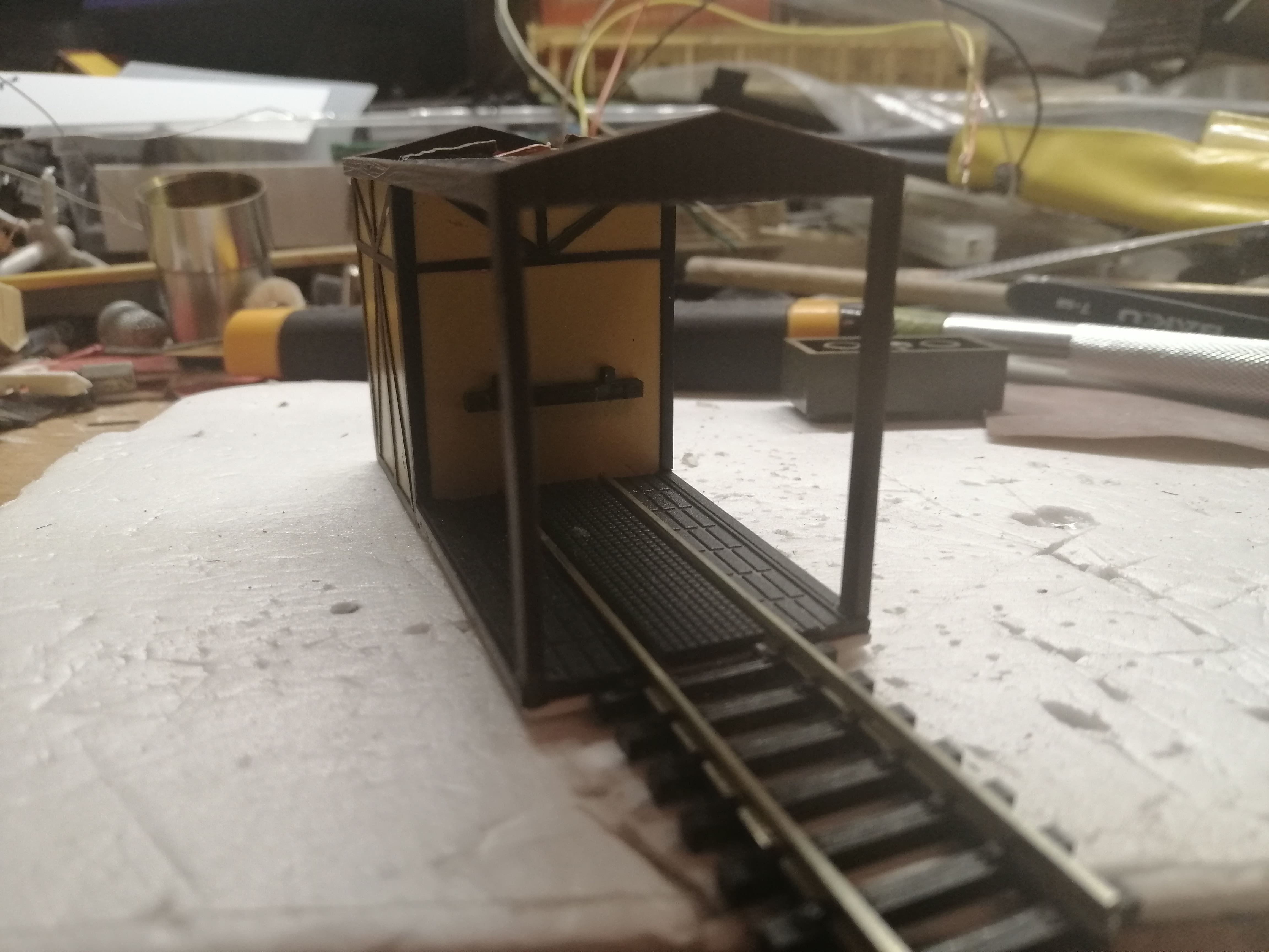

https: подумал//oef.com.ua/posting.php?mode=reply&f=46&t=1438#posting.php?mode=reply&f=46&t=1438# и отправил в мусор. Не понравилось что ферварх вышел слишком грубым +появилась задумка доп. апгрейда но для нее надо здание с зеркальным расположением окна и двери. Пилим,клеим ,и красим новую мастерскую. Вырезал более узкие 0.7мм полоски обрешотки .Приклеил на стены. Вроде нормуль. Пристыковал площадку, прицепил буферный брус на стенку, ну и приклеил балки для навеса

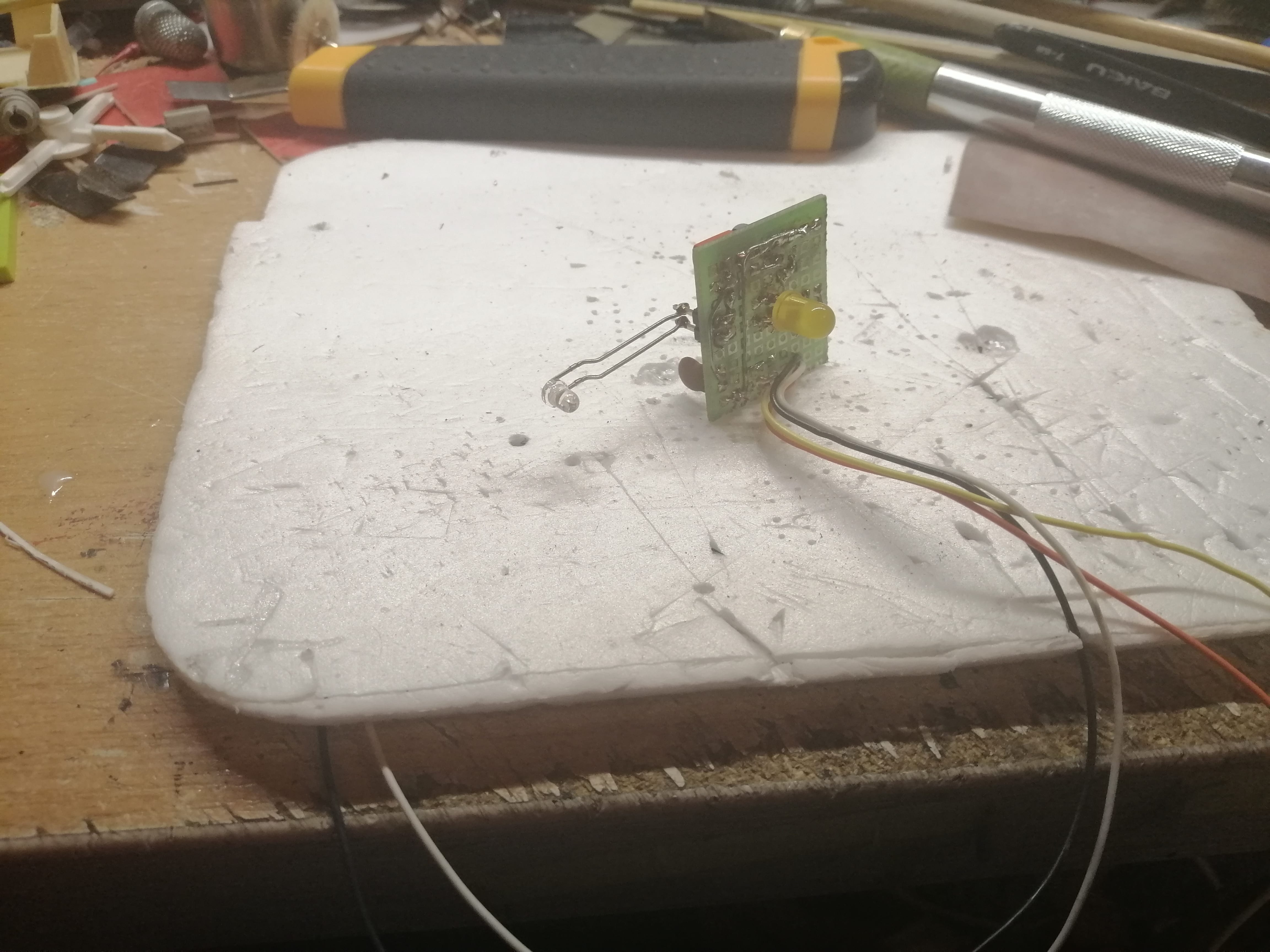

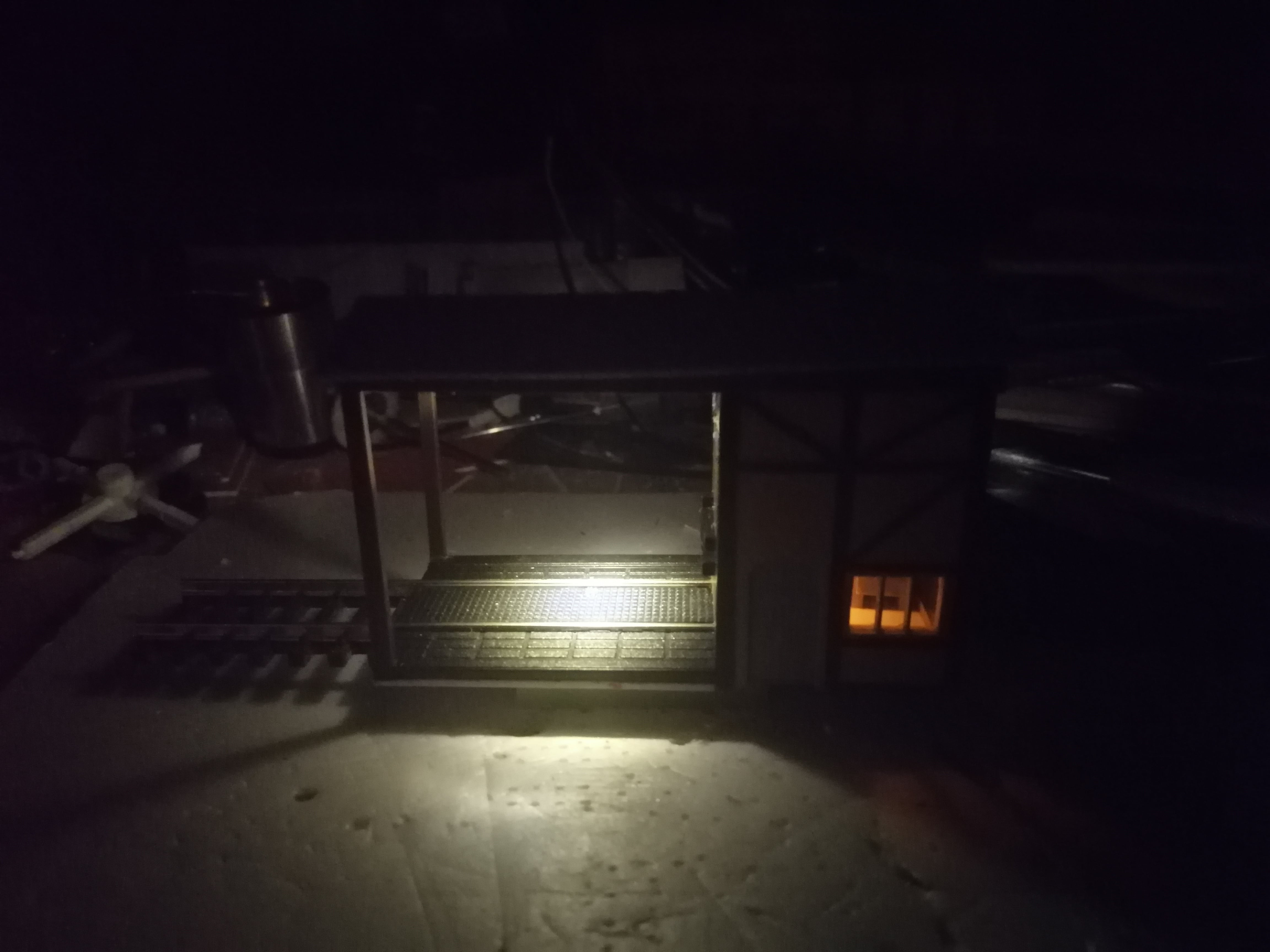

Следующий этап - освещение. Решил что навес освещается постоянно, а внутри мастерской будет включатся хаотично с разными периодами - типа жизнь бурлит. для платы кусок макетки - Лень травить для десятка деталек . Сваял крышу,подогнал , покрасил. Над навесом вклеил потолок. Пока сохла крыша спаял платку для света.

Ну и то что получилось
Фото с освещением
Конечно по уровню изготовления здний как у Юр Саныча а покраске как у Стинки мне далеко но как говорят - третий сорт не брак. для моих кривых рук пойдет , а может даже и побежит. Осталось сделать маленнький апгрейд и собрать модульную диорамку.

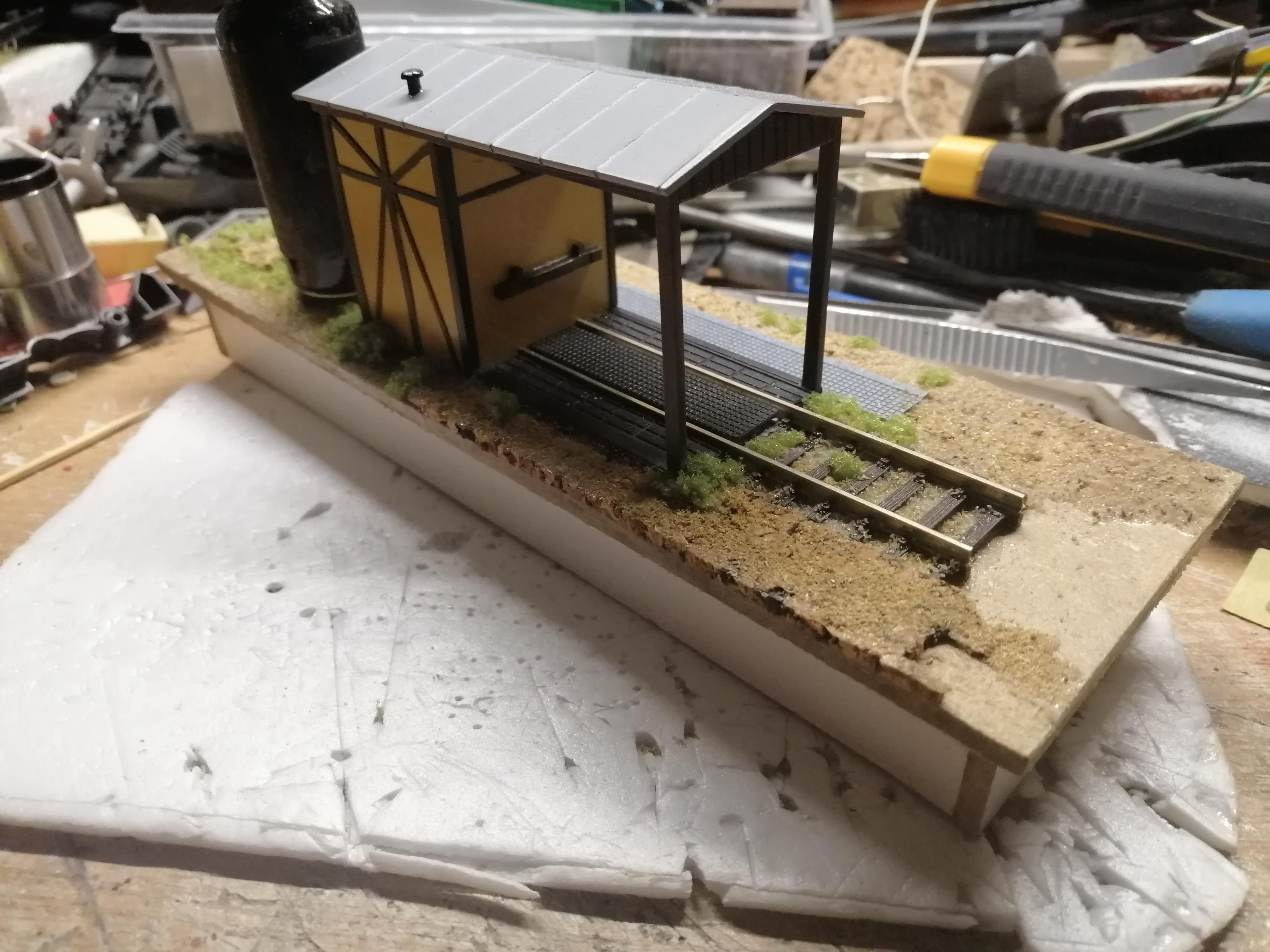

Доброй ночи всем . Выложил очередной запил. Собрал мини диорамку . Для навеса с мастерской сделал основу, приклеил навес и уложил немного брусчатки.
Ну и отсыпал ,,под песочек,, и добавил немного травки. Не знаю как с натуральностью - я еще не сильно спец в этом - можете бросать ваши тапки. Запилил енергоколоночки для подключения аккулоков.

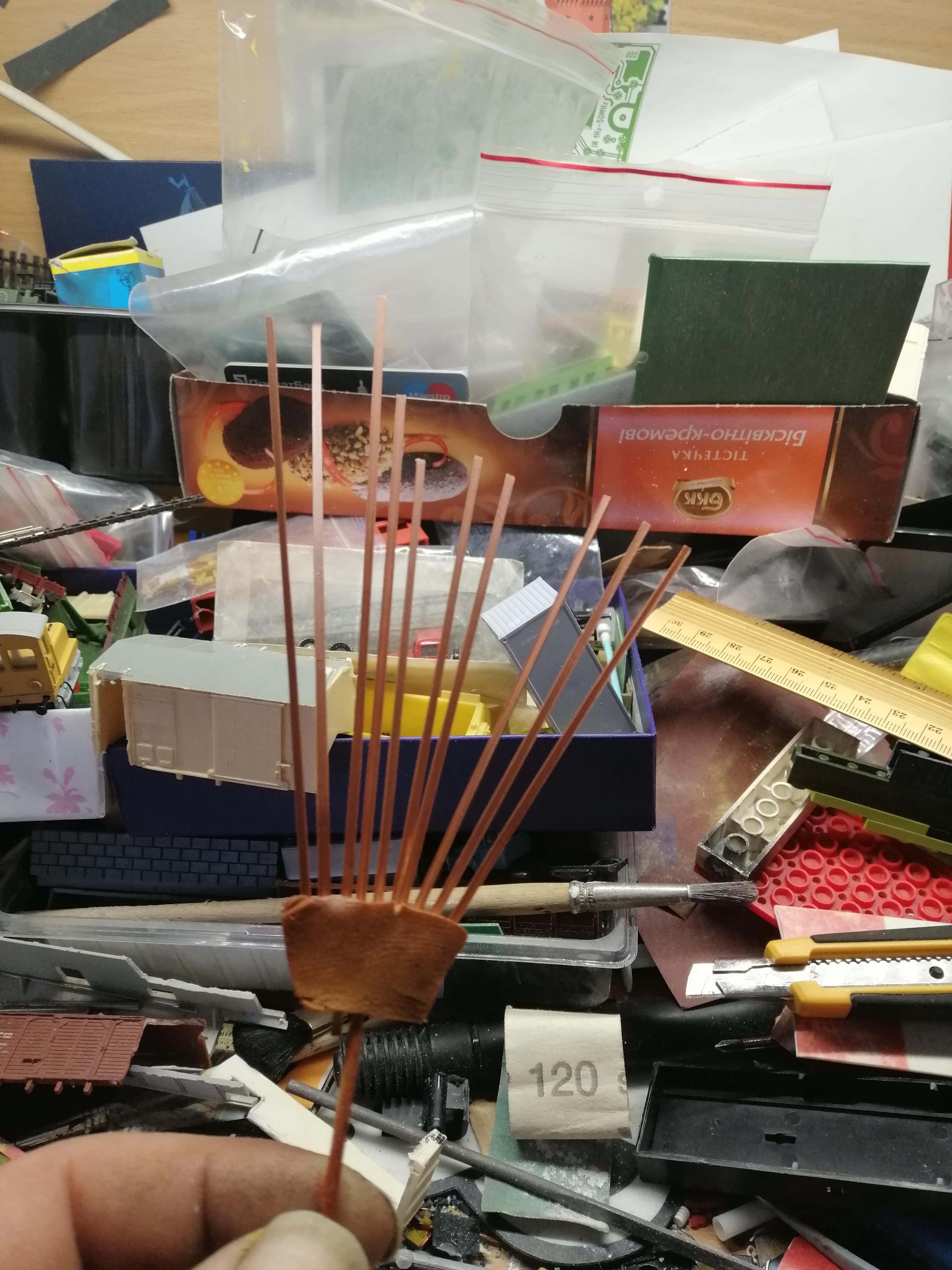

Ну и что б окончательно угодить работягам - соорудил им туалет из талефонной будки от MAMOSa -надыбал в закромах. А чтоб тубзик не нагревался на солнце -посадил дерево. Пришлось потратить еще пол-часа и пучек проволки, но чего не сделаеш ради своих работяг. P.S. Белая масса у корней дерева- клей не высох после посадки.
