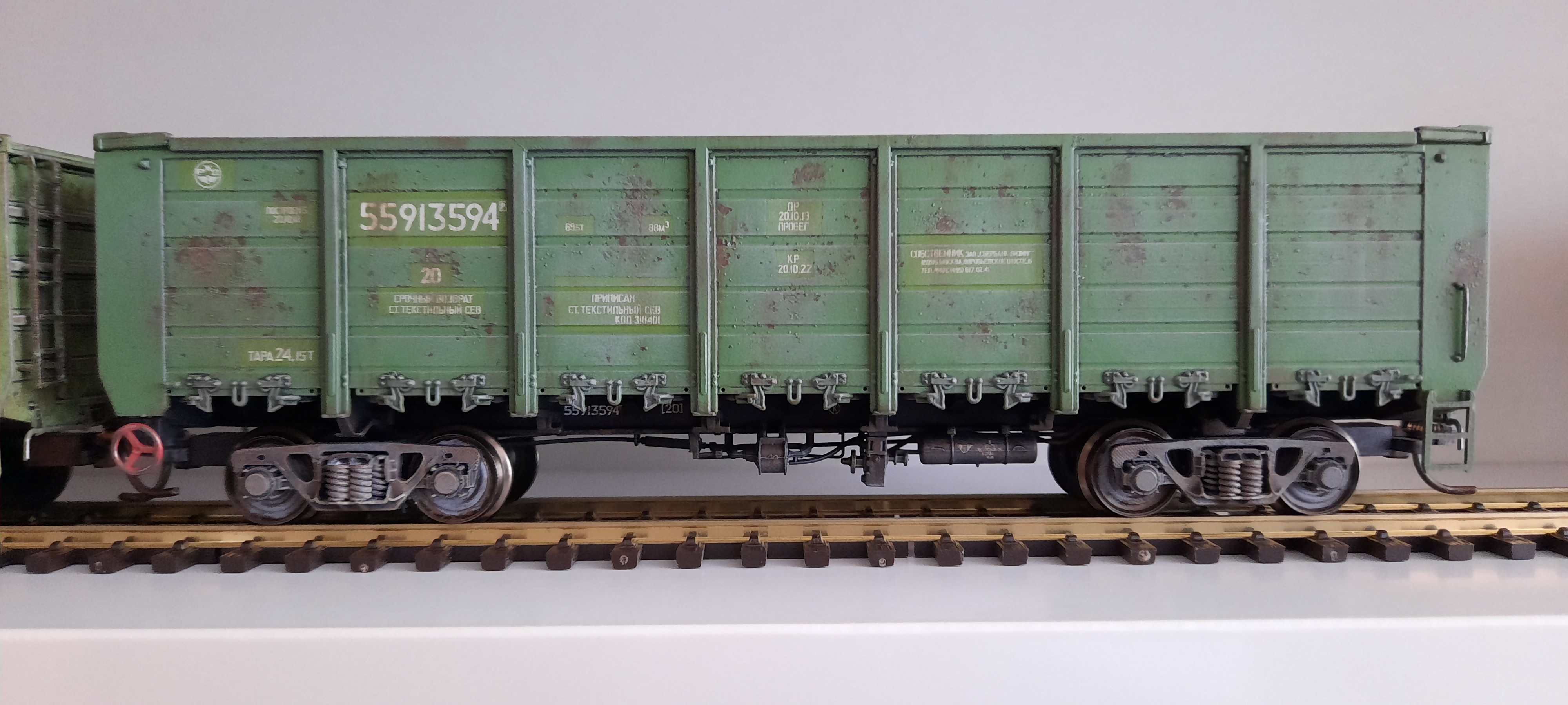

Это восхитительный результат. Эффект выгоревшей краски, разность оттенков зелёного на разных вагонах и разная степень старения очень придают реализма. Смотрится бомбезно. Однозначно заразил идеей. Ещё бы раз разложить техпроцесс по полочкам со скринами этапов и применяемых материалов...

Не самый удачный эксперимент - следующий. Т.к. вагон коричневый, то сколов почти не видно. Но сколы меня сейчас не очень интересуют. Хочу отработать смывку и пигменты на тёмном цвете, чтобы с кое-каким опытом уже приступить к сборке ТЭП60 RTM с адекватными (не слишком запущенными) следами эксплуатации.

Почти готов. Эксперименты прошли удачно)

Готов. Только имитацию груза ещё засыпать))
Re: Полувагон RocoLand (LS-Models).
Очень реалистично и правдоподобно сделан везеринг !

alex_nozadze писав:Очень реалистично и правдоподобно сделан везеринг !
Спасибо. :) Слои красок и лаков с разным содержимым между ними делают своё дело))

А вот эти пупырышки на борту как сделаны?Мелкой содой\солью?И что они отображают?
Типа вспучивание краски на прототипе?

Это всё та же соль, просто несодранные места. Типа вздутая от коррозии краска. Ну вообще, надо было меньше таких мест оставить по хорошему, многовато их вышло. Если не в макро на фото, нормально выглядит.

Спасибо за добрые отзывы! Везеринг - это наверное единственное в моделизме, что у меня как-то вырисовывается на каком-то уровне уже. Паять я только при необходимости сажусь, деталюшки всякие мелкие обрабатывать тоже не всегда желание есть... Но в шкафу лежат некоторые киты, где придётся всё это делать перед любимым занятием - покраской и везерингом)))

Ещё один попал под везеринг. Фактически только полпути пройдено. Впереди ещё смывка, потёки, пигменты. В общем, как обычно... 8-)

Лёнь, этот мне особенно "зашел". Видел подобный выгоревший цвет недавно вживую на полувагоне. Супер!
Leonid Popov писав:Ещё один попал под везеринг. Фактически только полпути пройдено. Впереди ещё смывка, потёки, пигменты. В общем, как обычно... 8-)
Очень интересно выглядит вагон, оживает просто на глазах в миниатюре, становится естественным, и именно таким, какими мы их видим в жизни. Повезло этому вагончику, попал в руки к Большому Мастеру 8-).
Тон основного цвета интересный, даже не знаю как его назвать, оттенок бирюзового что ли, в составе с подобными вагонами будет мощно выглядеть 8-) .

Я бы назвал "выгоревший до неопределимого полувагонный" :lol: Реально встречается часто.

Вот за эту особенность выгорания краски до потери основного тона я и выбрал цвет! И набадяжил из зелёного с каплями синего и серого...
