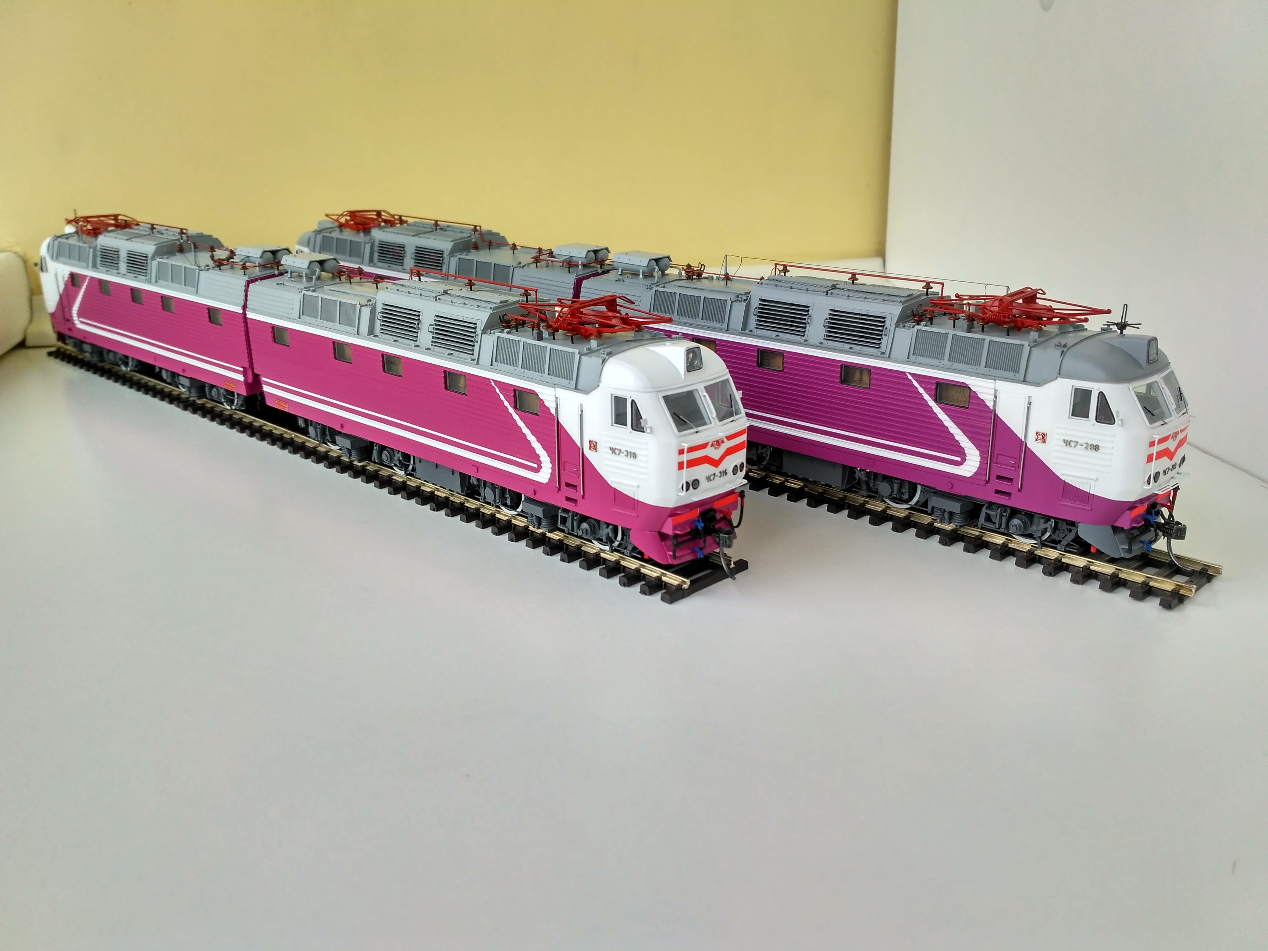

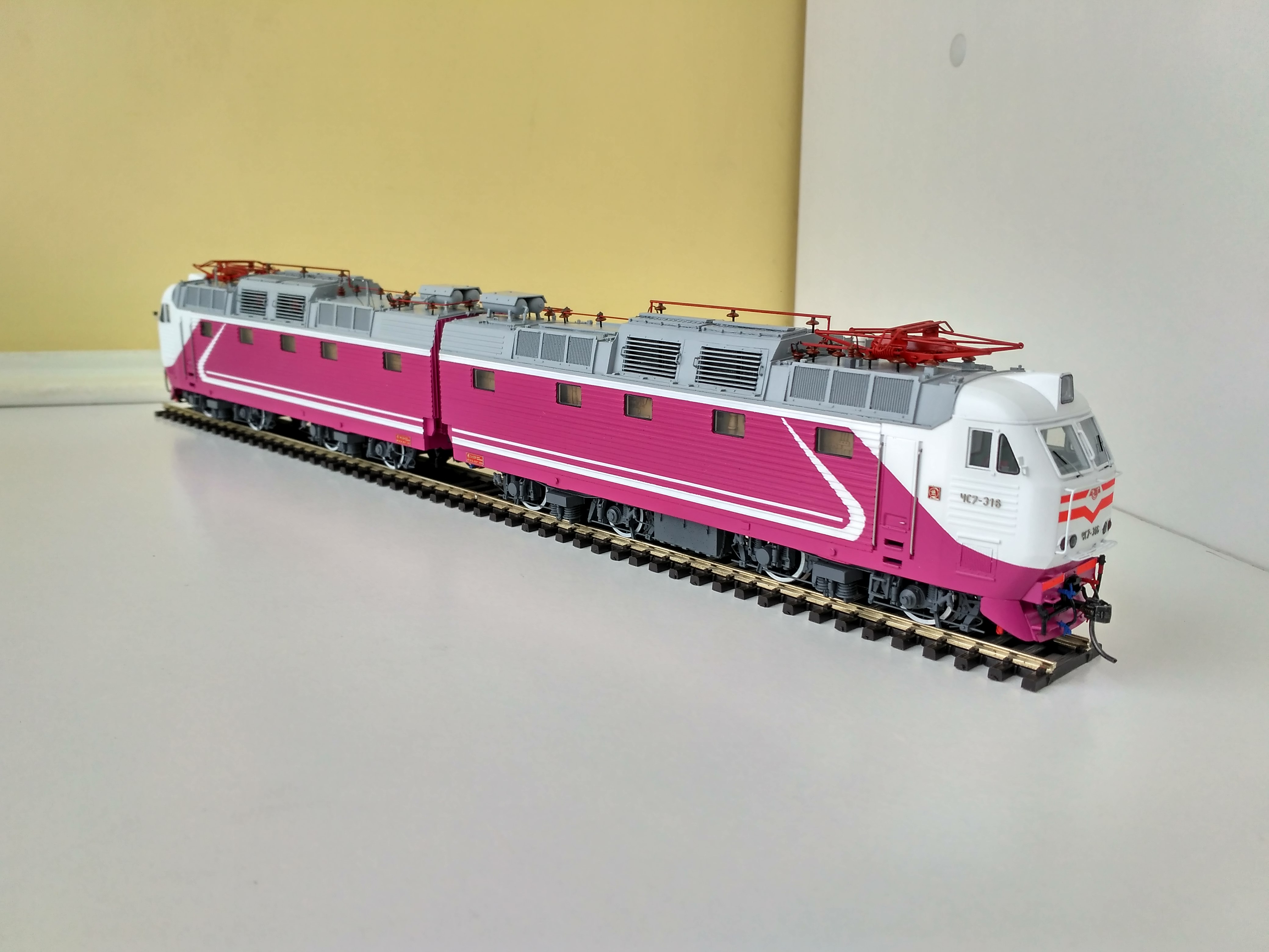

Волею судьбы получилось приурочить завершение ещё двух машин в чуточку разной окраске к великому Дню Победы и собственной днюхе, чем с Вами и делюсь.

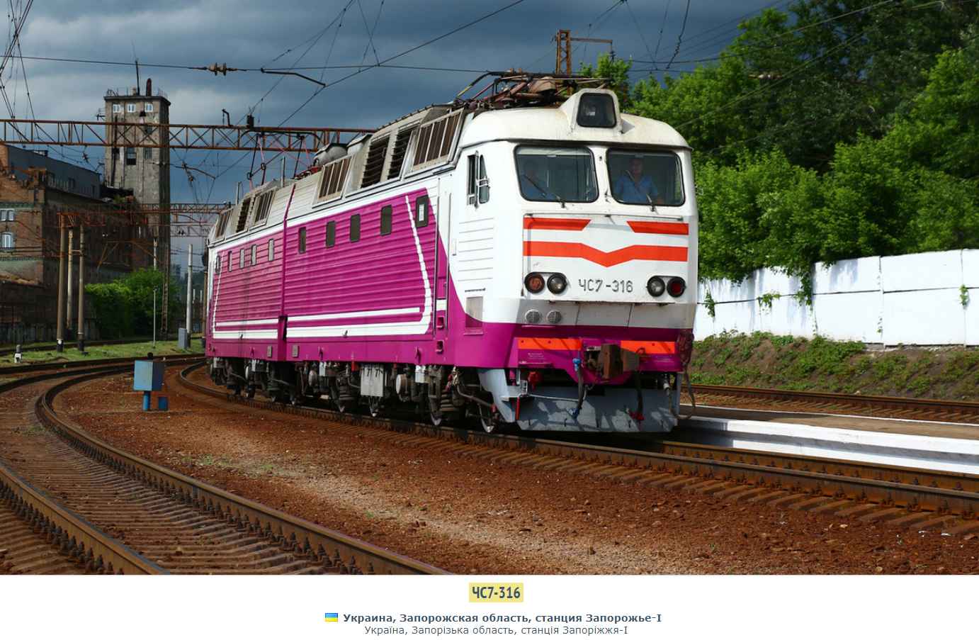

Xoma писав:Волею судьбы получилось приурочить завершение ещё двух машин в чуточку разной окраске к великому Дню Победы и собственной днюхе, чем с Вами и делюсь.
Очень эксклюзивная схема окраски, выглядит как по Мне красиво и уникально. Видел даже как то в живую этого красавчика тут у себя, ощущение было на пару секунд будто за границей где то. Начальнику утвердившему этот вариант окраски нужно было дать премию, применить оттенок фиолетового цвета очень смелое решение.
Покрасочная работа твоя конечно на высоте!... в тон цвета хорошо попал... Молодец.
Маски для этой схемы покраски в ручную вырезал или плоттером?
Краска хорошо лежит, это какая то новая? или как на зелёных семёрках?

Маски вырезал вручную под шаблон, который заготовил тоже вручную для того чтобы все линии были одинаковыми. Краску применил новую. В результате долгих экспериментов с красками понял, что для меня пока самая лучшая краска это автокраска PPG. Как оказалось очень хорошо работает смесь базы PPG с акрилом PPG того же цвета с применением небольшого количества медленного растворителя. Высокая степень укрывистости , качество поверхности и физикомеханические свойства меня весьма порадовали.

Просто фантастика!!! Серёга, не перестаёшь удивлять ЧС-ми... Здорово! Делать такие чистые с иголочки модели гораздо труднее, чем с везерингом, т.к. каждая мелочь на виду, ничего не прикроешь!!!

Очень качественно покрашена.С учетом сложности маскировки гофрированных поверхностей,так
ваще бомбично. 8-)
