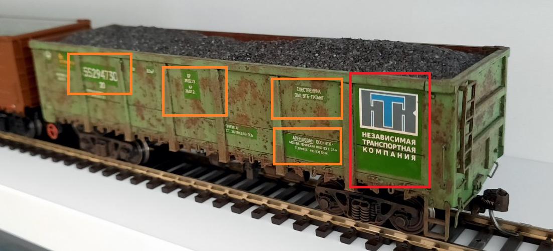

Re: Полувагон RocoLand (LS-Models).
Подумал, глядя вчера по проезжающий товарный поезд, что на разных вагонах ходовая выглядит по-разному. Буду делать разного оттенка тележки, колёса. В жизни трудно найти какого-то одного цвета телеги грузовых вагонов.
- Повідомлень: 4033
- Has thanked: 1166 times
- Been thanked: 1292 times
Лёнь, есть одно соображение. Мне кажется, что логотип НТК лишний. Обновить надписи на свежей краске - это да, а вот лого вряд ли рисовали на старом корче. Оно появилось там с завода, и должно быть покоцаным и ржавым как остальной вагон.
Не сочти за придирку, работа великолепная. Но на следующих вагонах я бы закрасил/состарил логотипы.
Витя, всё норм)) Я на двух следующих не оставил логотипы))
Очень естественно выглядят вагончики
несколько белёсый по моему, но в общем шикарный везеринг
Леонид, сколько тут слоёв всяких разных красок смывок и лаков нанесено на этот вагон? что бы такое получилось...
По порядку:
1. Коричневый (базовая ржавчина).
2. Соль.
3. Основной цвет (который после высыхания шкрябается, чтобы отколупать соль и просвечивалась базовая ржавчина).
4. Глянцевый лак.
5. Смывка.
6. Матовый лак.
7. Сухая кисть, пигменты.
8. Матовый лак для фиксации.
Слои должны быть как можно тоньше. У меня при всей этой слоистости ничего не замылилось из рельефа, что очень радует))
