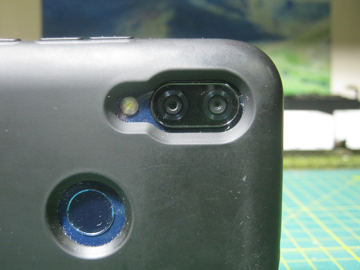

Re: Мотовоз МК2/15 СЖД
Олег писав:... вроде ровный МОТ был, может фотик все корежит...
Не фотик, а камера в смарте. На своих снимках тоже это дело заметил. С причиной разобрался и выводы сделал. Фотографии, особенно с близкого расстояния, надо делать фотоаппаратом. Пусть даже мыльницей, но с изменяемым фокусным расстоянием, т.е. с нормальным объективом, работающим по классическим законам оптики.
У меня, если фотографировать вот в таком положении, например,
вагон или локомотив получится на снимке с явно видимым провалом в центре. Края, соответственно, буду задраны вверх.
