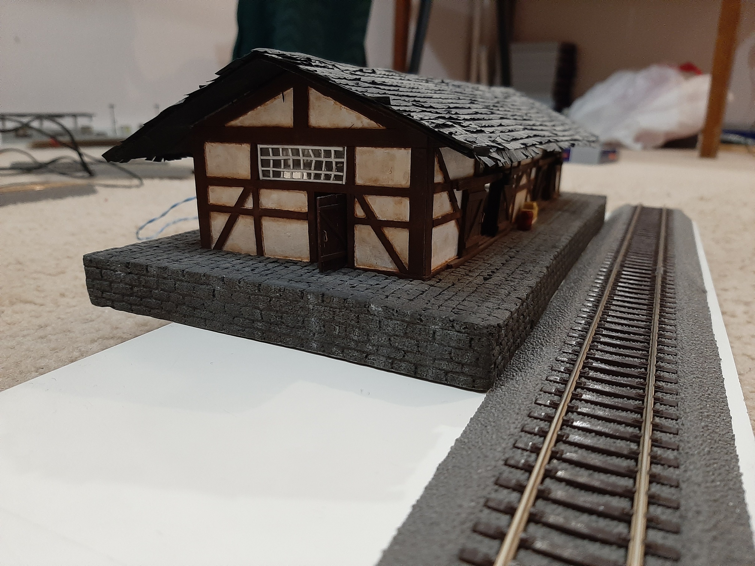

Вот такое получилось из картона, бумаги, пенополистирола и палочек-мешалочек для кофе.
Re: Пакгауз из картона

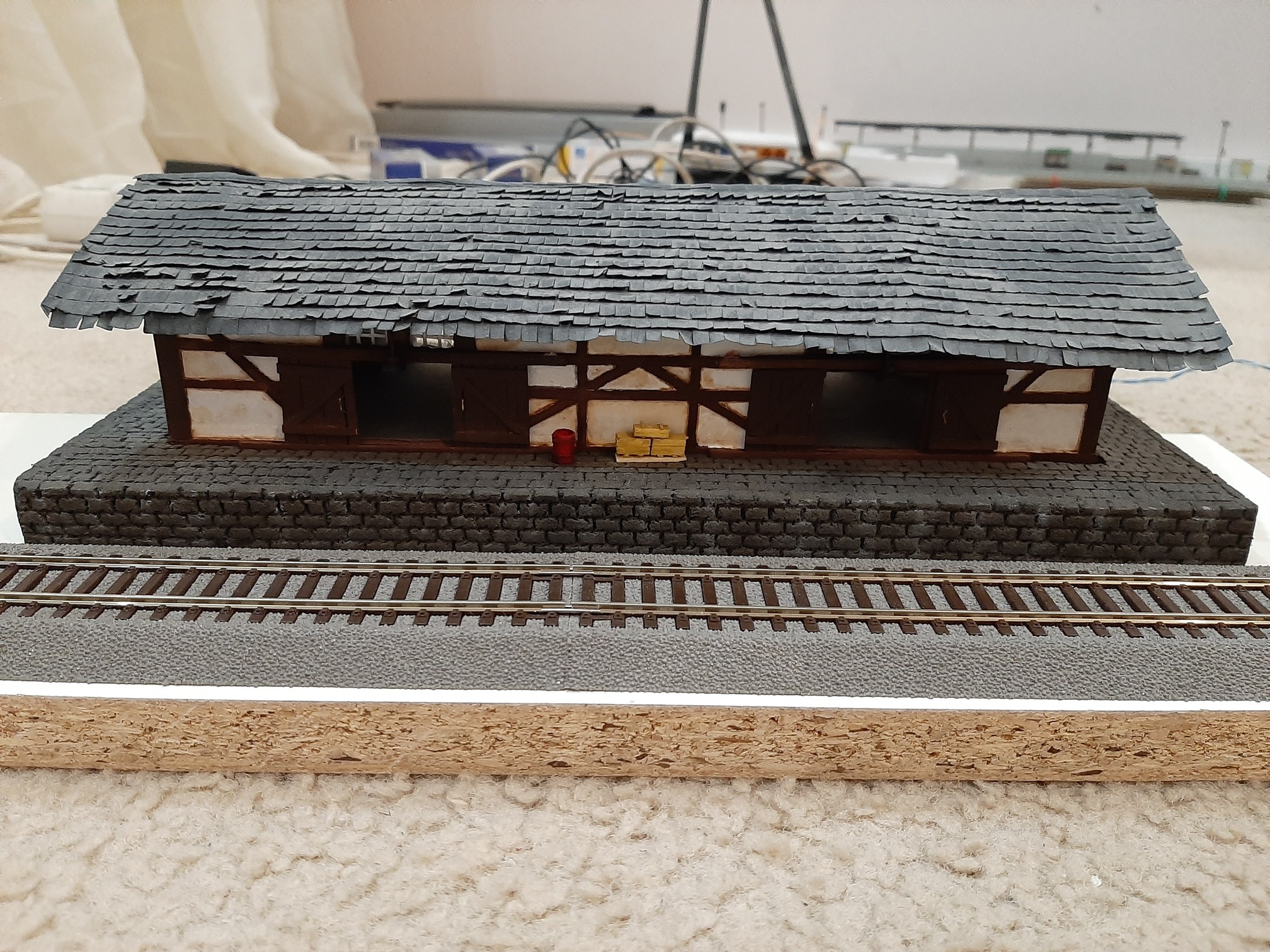

Ууух ты, какой шикарный сарай :shock: 8-) оочень приятно смотрится, живой, Мне нравится :!: 8-)

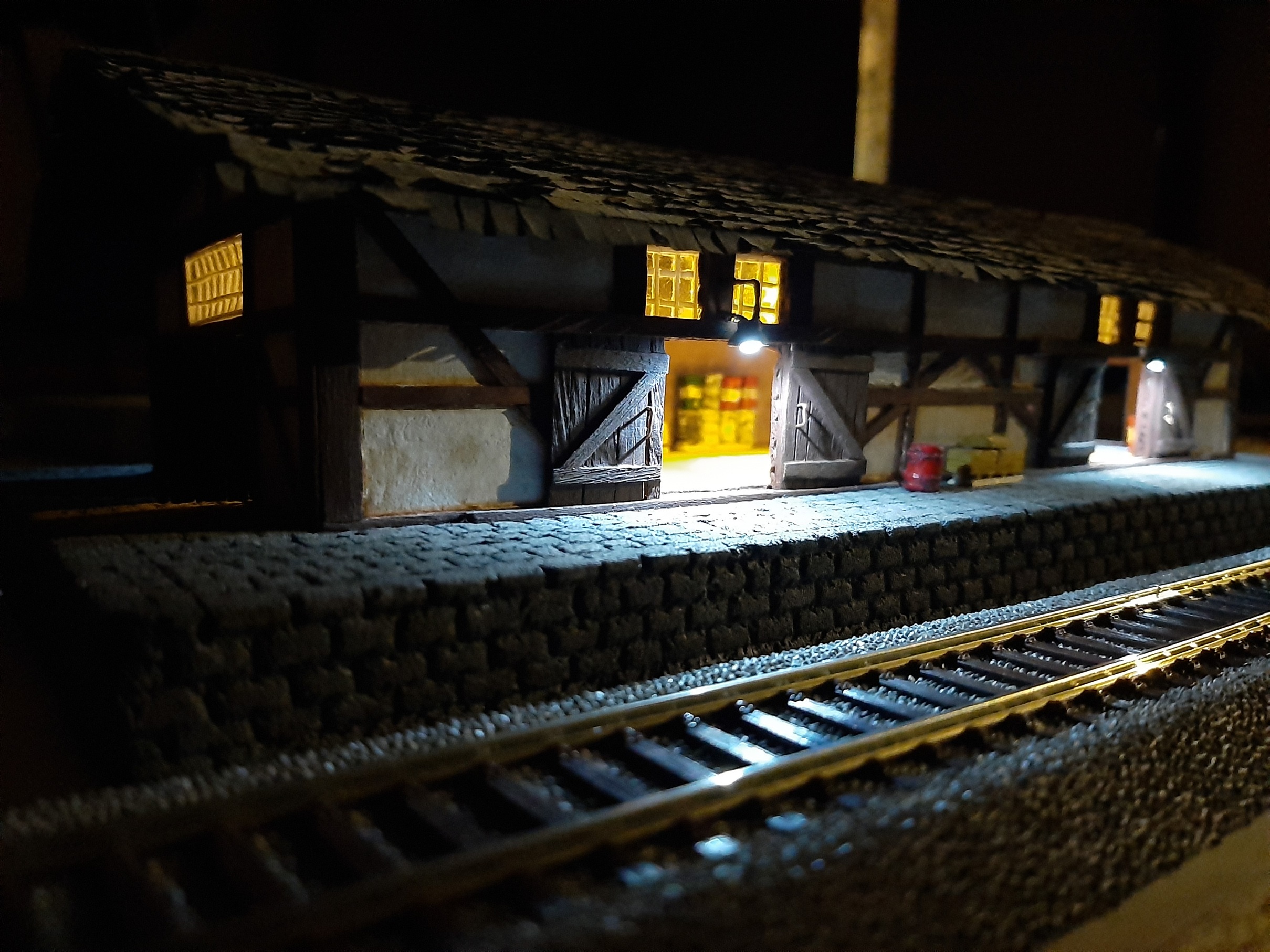

Брущаточка чуток "крупновата", но можно швы засыпать чем то сыпучим очень мелким, и на клей. Свет чуток излишне яркий внутри, обычно в таких сараях полумрак стоит....
Зачёоотный пакгауз 8-) . Мотаю на ус...
Не совсем понятно, как сделана крыша? :roll:

Спасибо огромное. Такие оценки очень вдохновляют! По поводу крыши -- это полоски бумаги надрезаные поперек и приклееные на картонную основу. Далее все густо густо красил акрилом художественным. Пока не засохло каждую плиточку немного приподнимал, чтобы не слиплись. Строения делаю просто для домашних покатушек на полу (раскладываю на выходных и гоняю). До постройки макета еще далеко. :|

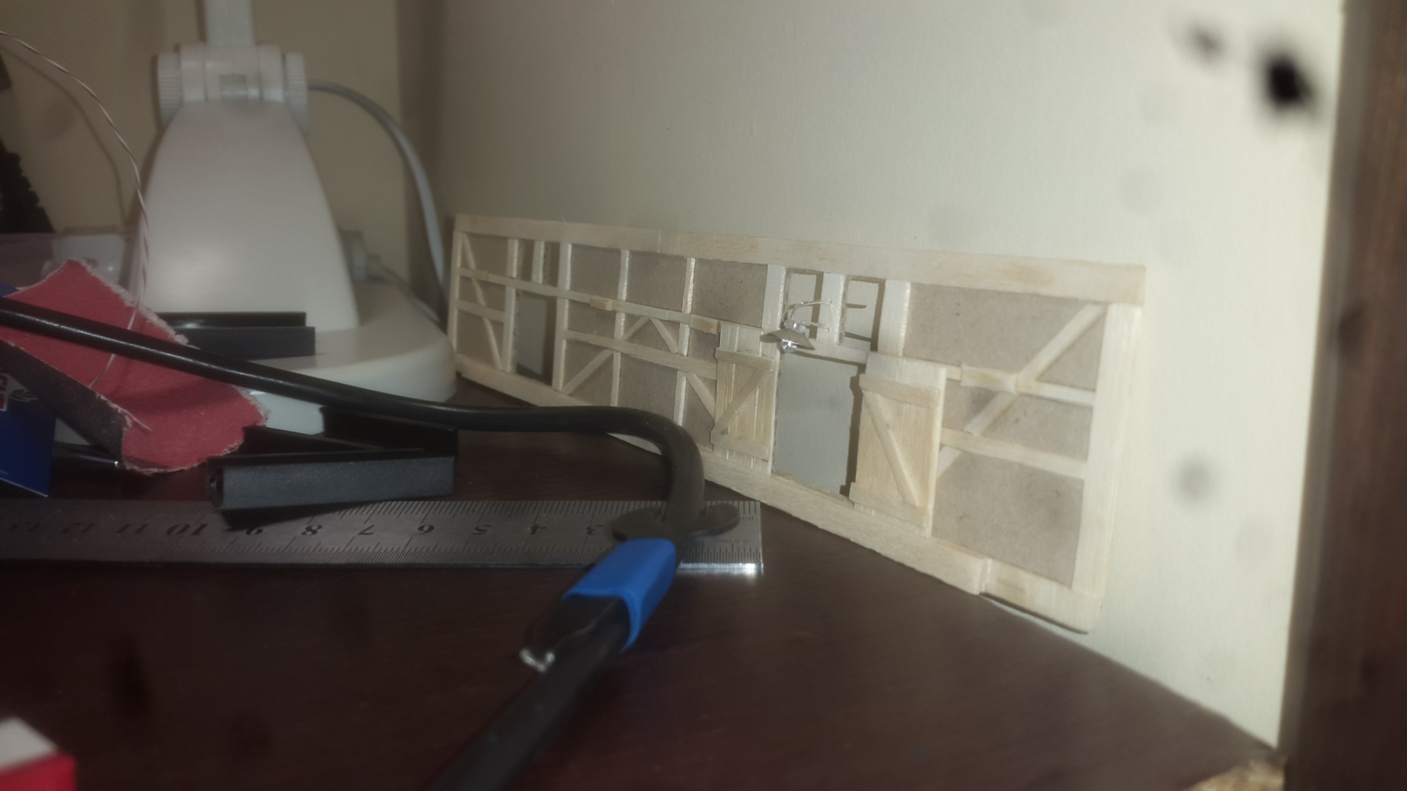

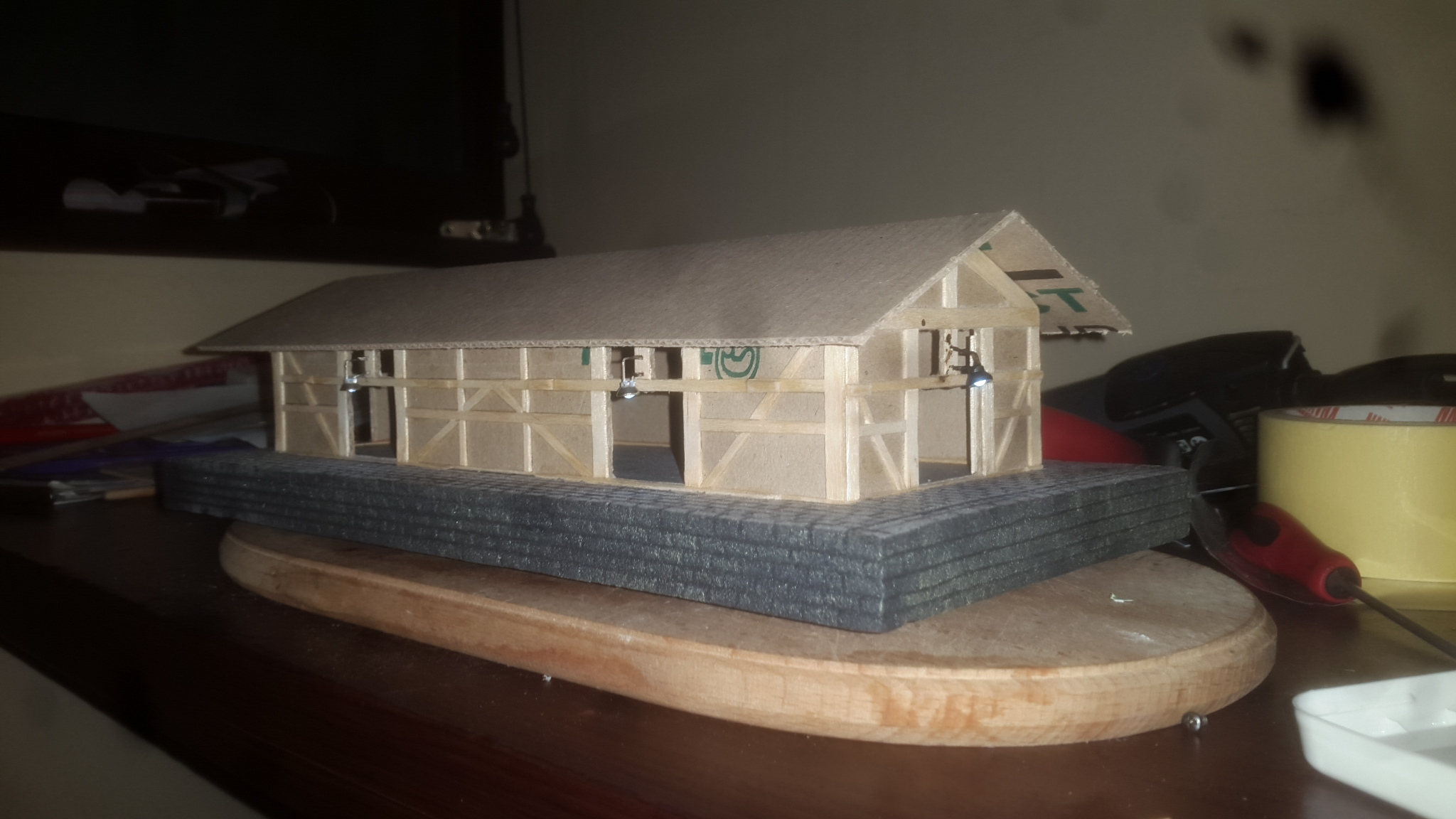

Немного процесса постройки.

Неплохой такой ..натюрлих.. Прикольно смотрится. Единственное пожелание - изннутри кромок свеса крыши приклеить по полосочке из мешалок кофе, или желоб водостока - что бы край был ровным и не загибался вверх\вниз. А то создается впечатление что вот-вот черепица на ,,башка,, упадет и ,,вава,, будет .
Винт 757 писав:.... А то создается впечатление что вот-вот черепица на ,,башка,, упадет и ,,вава,, будет .....
Не, не, не, я бы не трогал, сползающая черепица это же и есть "натюрлих" и "Антураж" и аварийность, приключения! :lol: сарай же всё-таки, старенький..... :mrgreen:
Если всё под штангель-циркуль отрезать и склеивать то скучно станет, всё ровное, прогнозируемое и не интересное...., а тут "людям" есть каждый день о чём поговорить, - упадёт черепица сегодня или не упадёт? так жизнь и идёт :mrgreen:

Ооочень прикольно получилось! Окраска очень понравилась. Натурально выглядит. И крыша классная, но какая-то уж чересчур ветхая. Или просто требует выровнять кромки. Но в целом - пропорции, расшивка под фахверк, бюджетность дают кучу плюсов. Настоящий пакгауз. Да и свет нормально выглядит, если представить, что это старое здание используют в наше время.

По виду типичное здание на малодеятельных участках,скажем в Австрии.С учетом снежных
зим вид черепицы весьма оправдан.Очень и очень неплохо выполнено.Наличие интерьера и
грузов добавляет реализма.Красота. 8-)Подскажите какой масштаб?

Я ж не говорю все ровнять а только кромку свеса - он лежит на ровной горизонтальной балке, соответственно и кромка должна быть ровной а не идти волной , Даже если еффект сползающей черепицы то она должна сползать по ровной кромке - Черепица твердый материал и не может изгибаться вниз или вверх , а насщет остального я и сказал класный "натюрлих".

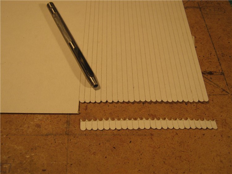

По изготовлению черепицы имеется некоторые наработки десятилетней давности.
Полагаю, фотографии достаточно информативны, но всегда готов ответить и помочь, если понадобится.
Наверное единственная хитрость заключается в том, что пробойником бьём под углом и постоянно проворачиваем, чтобы был равномерный износ кромки.
Полученные полоски наклеиваем с разбежкой.
По финишу покраска. Мне больше всего для этого дела понравился красный грунт, но это сугубо ИМХО.

На счет масштаба, старался придерживаться H0. Неровные скосы крыши получились частично из-за того что так и планировалось (ветхость и т.п.), частично из-за того что ПВА немного ведет пока сохнет.
