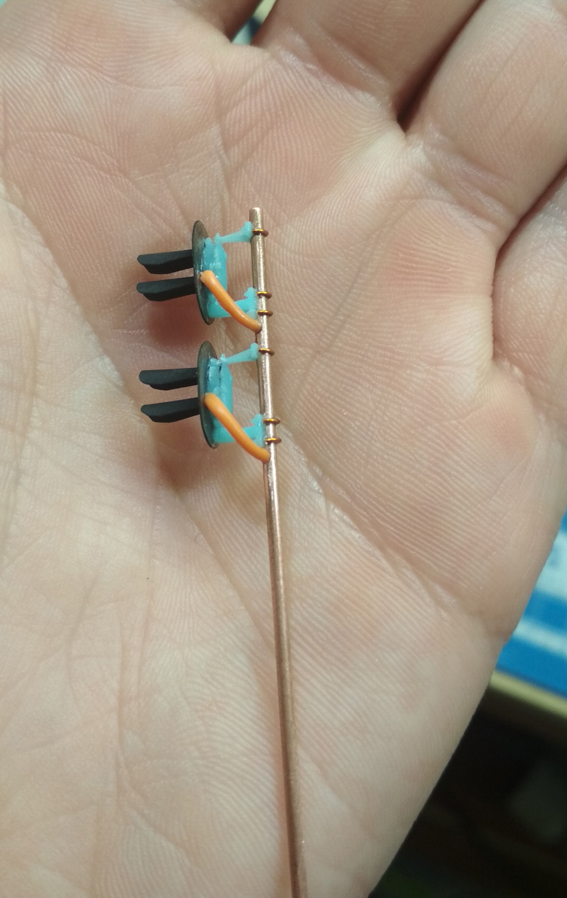

Гарно виглядає! Які світлодіоди використовувалися? Яка автоматика для керування світлофорами?

Світлодіоди 0603, 0402 нема змісту ставити, оскільки місця в головці достатньо. Автоматика для тесту примітивна - написав скетч для ардуіни, щоб моргало і включало сирену з платки відтворення мр3 з карти пам'яті. А на макеті все буде зав'язано в МПЦ на ардуіно мега.

Другий модуль, за період карантину, будується стахановськими темпами.
А сьогодні захотілось мені дорогу з новим асфальтом, свіжою розміткою і знаками, кюветом і відбійником. Типу "Онур" провів ремонт :D
І трохи пофоткав 1-й модуль фотоапаратом, щоб не залежувався. Довкола світлофорів та біля направляючих стовпчиків ще потрібно облагородити травою, по грунтовці теж робота є. Моргалка і віу-віу на стадії виробництва. Трохи трубка товста, 1.4 мм, хоча мала би бути 1,16. Але не було такої. В житті так в очі не кидається.

Переездной светофор, как по мне, несколько грубоват, а ящик и кабельная коробка шикарные. Отличная работа.

ЗЭРЗ писав:Переездной светофор, как по мне, несколько грубоват, а ящик и кабельная коробка шикарные. Отличная работа.
Я ж кажу, що трубка 1,4. Але буквально годину тому знайшов в себе міліметрову трубку. Бліііін... Я забув, що брав три розміри: 0.8, 1.0 та 1.4, Але переробляти вже не буду, дуже я з ними намахався. Можливо, колись вдосконалю технологію і тоді їх заміню, але явно не зараз. І кажу, в житті вони так грубо не виглядають. А для кабельної муфти ще потрібно дещо доробити.

Дивлячись, як активно тут Юрій Санич макет стругає, і до мене муза прилетіла. За два вечора провів пробну збірку світлофора. Виявив косяки, в наступних будемо поправляти. Травло сьогодні малював. З сірим грунтом Motip косяк вийшов. Видно Епік його або переморозив на зберіганні, або якийсь пальоний попався. Шагрєнь, пігмент видно. Ледве задув. Зато перед тим чорний ліг ну прям ідеально, вся деталізація була видна, гладенько. Буду чорним грунтувати і треба знайти хорошу сіру фарбу. Але для бета-версії піде. Щогла вже по прототипу d140, тобто трубка 1.2 мм. Все ж таки 3д друк - вєщ. Як вручну таке робив би навіть не уявляю. Ще треба драбину. Шланг вводу грубуватий, було б добре десь ліцендрат роздобути. Або все ж скрутити три проводки 0.14 в косичку і спробувати пролити її фарбою, щоб згладити "витки".

Классно получилось. Поражен точностью склейки столь маленьких деталей. А какие светодиоды были использованы? 0603 ? Или еще меньше? Да, и наверно не стоит затягивать провод в изоляцию на участке между головкой и мачтой. Просто скрутить его и пропитать чем-то (клеем, эпоксидкой). Чтоб потоньше был. Можно попробовать пропитать клеем "Дракон", который для поклейки пенопласта. Он вроде после застывания немного эластичный. И нормально разбавляется обычным спиртом 96%.
