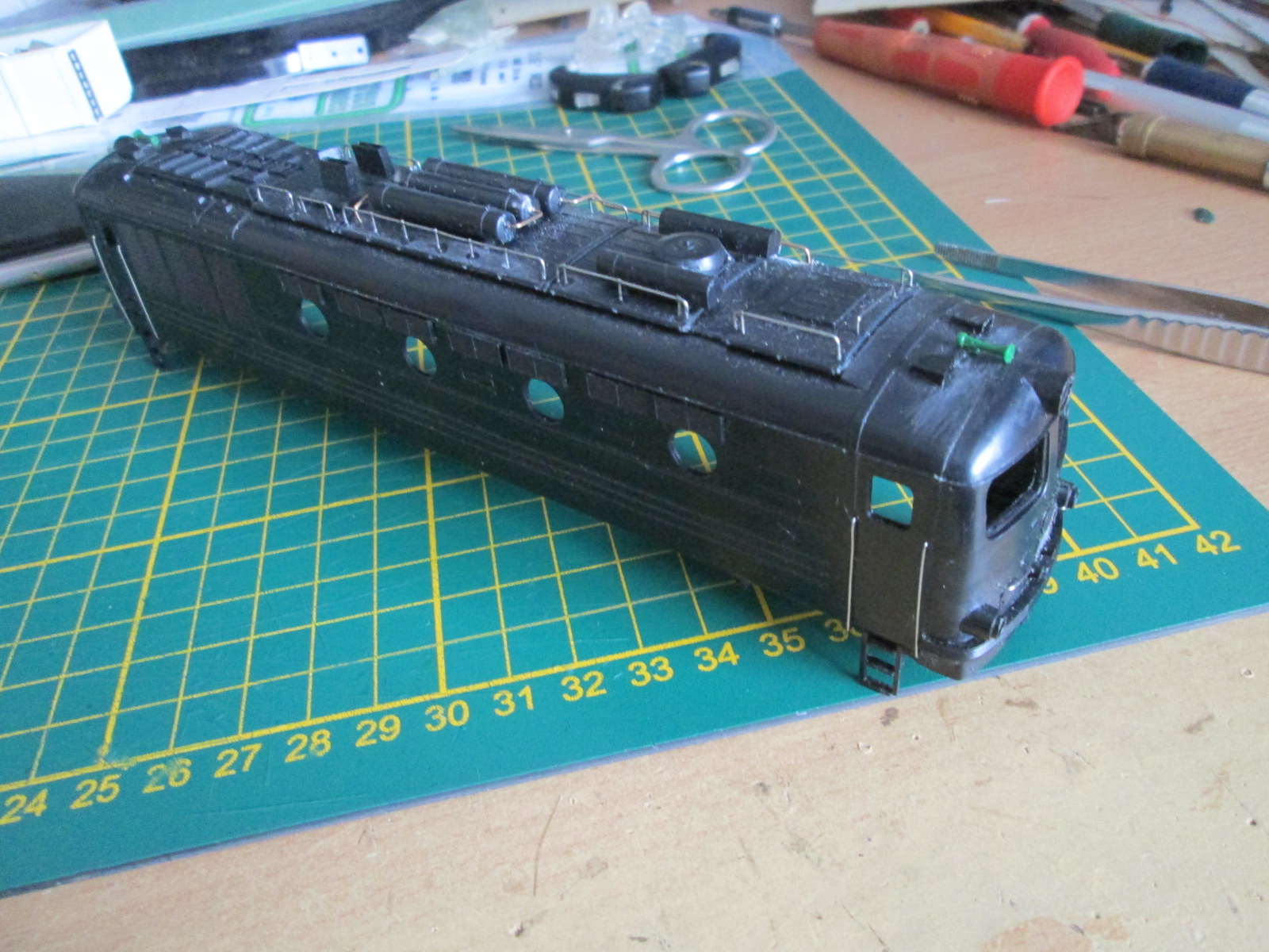

проект не заглох просто надо было сверла мелкие купить и проволоку. все теперь есть вот и потихоньку ваял.
поручни на крыше все сделал, даже те что не были в комплекте. по этому случаю приобретена стальная проволока 0,3 мм, также она пошла на поручни на морде. остается еще одна морда и около дверей
Re: КИТ ТЭП-10
от резервуаров на крыше был не правильно сделал длинный шланг, потому его переделал. заодно пришлось старое отверстие за шпатлевать
просмотреть старое фото можно в этом топике viewtopic.php?f=47&t=1304#p31601
на сегодня выглядит правильней вот так

Рано еще , Андрей , грунтовать и красить!
Поручни на крыше стоят слишком высоко, их надо опускать, да и чего-то под ними клей налит - лучше удалить, клей сточить, и заново поставить, но ниже. Клей лить с обратной стороны кузова. Потом, швы надо прошпаклевать перед грунтовкой, поэтому я уши и тифон клею только после того, когда шва на крыше вообще не будет видно, а поверхность будет ровная как у куриного яйца. В тифонах высверлить отверстия в раструбах и подвести к ним воздушные магистрали из тонкой проволоки.
Гофрированная накладка под буферными фонарями в ките сделана с ошибкой - она чересчур длинная - с каждой стороны надо срезать по 2 мм лишних.
Дальше, надо сделать 4 водоотливных желобка, спускающихся вниз позади дверей или боковых форточек машиниста.
На главные резервуары со стороны патрубков приклеить таблички - достаточно вырезать из тонкого пластика 1,5 мм х 1мм.
У патрубков сделать дымоотбойники.
Трубу к компрессору по скаты крыши Вы сначала неправильно сделали, когда завели ее в надстройку крыши, потом видно, что переделали и завели как раз в скос крыши. Но она заходит чуть дальше, то есть надо миллиметра на 3 удлинить, на фотографиях по ссылке Вы это увидите.
Потом птичку неудобно красить отдельно - я обычно ее и надпись стрела полностью срезаю и стачиваю. Потом саму птичку наношу декалью, знак ЗТМ, надписи Стрела, Харьков или Украина уже травленкой. кроме того, из травленки я заказывал на эту модель большие и маленькие подножки, дворники.
Как-то так.

снизил поручни
дымоотбойник, да сделаю. остальное в топку. обмоторку буду делать по своему

Андрей, дымоотбойники, я там написал как делал, но повторюсь, мало ли пригодится.
Я вырезал из тонкого пластика от доширака полоску высотой 3 мм и длиной 13мм. И резал ее ножом практически по диагонали, оставляя тонкий конец высотой, где-то 0,5 -0,7 мм. Клеил к крыше так - высокий конец этого дымоотбойника приклеивал к верху скоса крыши , ждал, пока высохнет, и уже потом начинал изгибать, тянуть, подклеивая уже по всей длине к крыше.
Конечно травленкой наверное это легче сделать, но у меня получилось делать дымоотбойники из доширака, поэтому так и продолжил на всех остальных ТЭП10/ТЭ10/2ТЭ10, не стал заказывать эту деталь из травленки.
Поручни отлично получились - как раз то, что надо.
