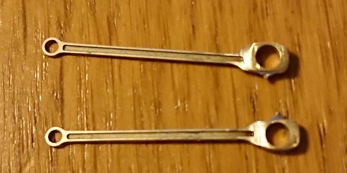

Тем временем немного освежу тему, поскольку работы понемногу, но движутся. Уже около недели пытаюсь подружить дедушку Гютзольда со стариной Фишером. Много перепаивал и частично переделывал, но вроде поборол.
Из-за разницы диаметров элементов колес Фляйша и дышел Фишера - пришлось основательно перепаять последние. Получилось так (фоткал соковыжималкой :oops: ):
Перепаянные тяговые дышла
Далее последовал этап подгонки крейцкопфов и возвратно-поступательного механизма. Не буду вдаваться в подробности, но честно - ощутил себя ювелиром... Пока так, но уже работает плавно:
