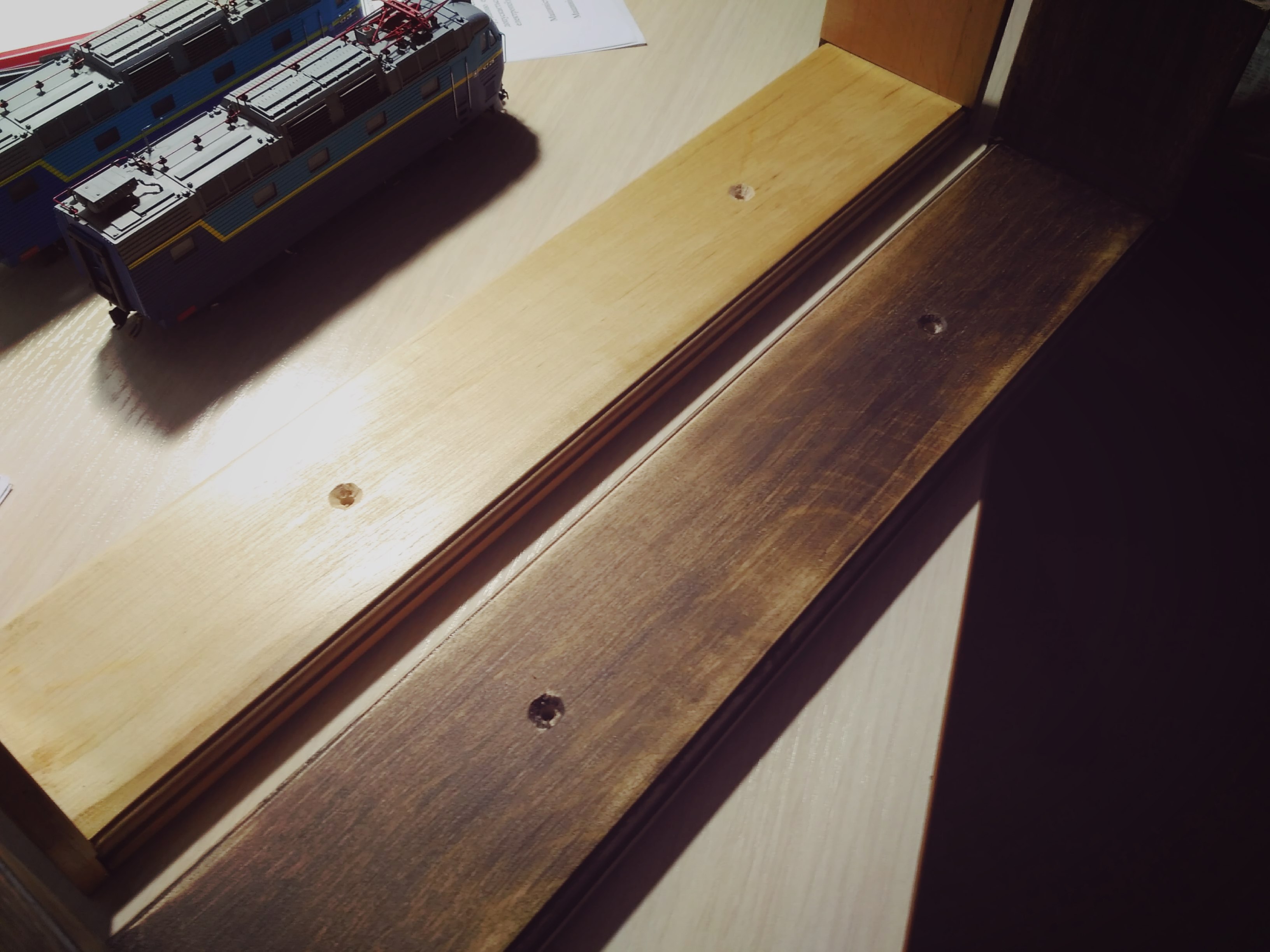

Уважаемые vitala270015 древесных и мебельных дел Мастер помог соорудить транспортировочные боксы из ольхи, тонированные и лакированные.

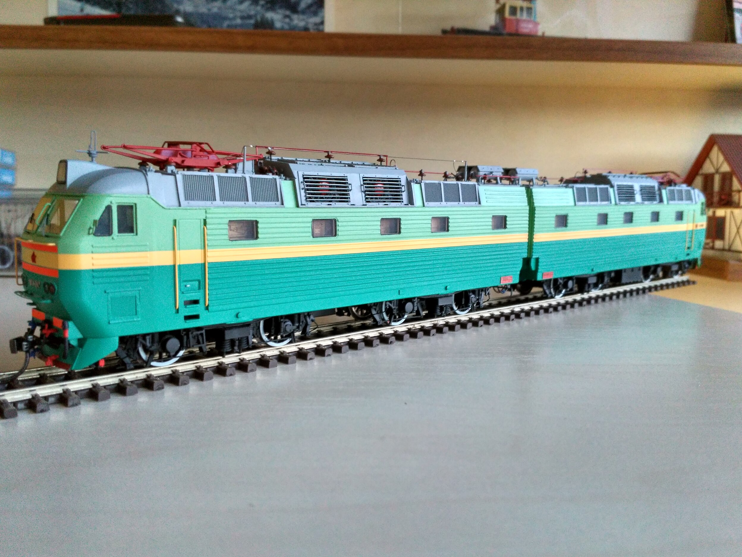

В итоге получились вот такие электровозы в разных раскрасках.
Все эти машины полнофункциональны, с отдельно включаемыми функциями подсветки в кабине, машинном отделении, отдельно включаемый прожектор, режим сигнализации локомотива следующего резервом (с красным хвостовым справа) и под поездом (без хвостового красного). Был создан звуковой проект с оригинальными родными звуками семёрки и залит на декодеры marklin с задействованием 19 кнопок.

В итоге скажу следующее :
Проект оказался весьма сложным и трудоемким, но успешным. Главная цель дать вторую жизнь киту Владимира Филатова достигнута. Для того чтобы из набора деталей любого кита сделать полноценную модель нужно приложить очень много сил и времени. Отливка деталей кита, даже идеально спроектированного, это всего 10% всего объема работ. Получив в распоряжение любой кит, вам предстоит запиловка, сверление, склейка, пайка, подгонка, покраска и много много другой неучтенной возни. Но для тех , кто терпелив и не боится трудностей , верит в благополучный результат, эта работа принесет радость.
Отдельно хочу поблагодарить Сергея Фролова за вентиляторы, Диму Дембика за уроки литья металла, Виталика из Одессы за боксы, Игоря burbon в создании звукового проекта, Руслана автоаэрографиста из Хмельницкого за краски, Владимира Слуцкого RTM за стекла, Владимира Попова, Ивана Попова и Леонида Попова за моральную и информационную поддержку и всех , всех кто словом добрым поддержал на форуме, а самое главное автора
первоначального кита Владимира Филатова так как на момент возрождения этой модели других альтернатив не было. Всем Спасибо! С уважением, Сергей Хома.
