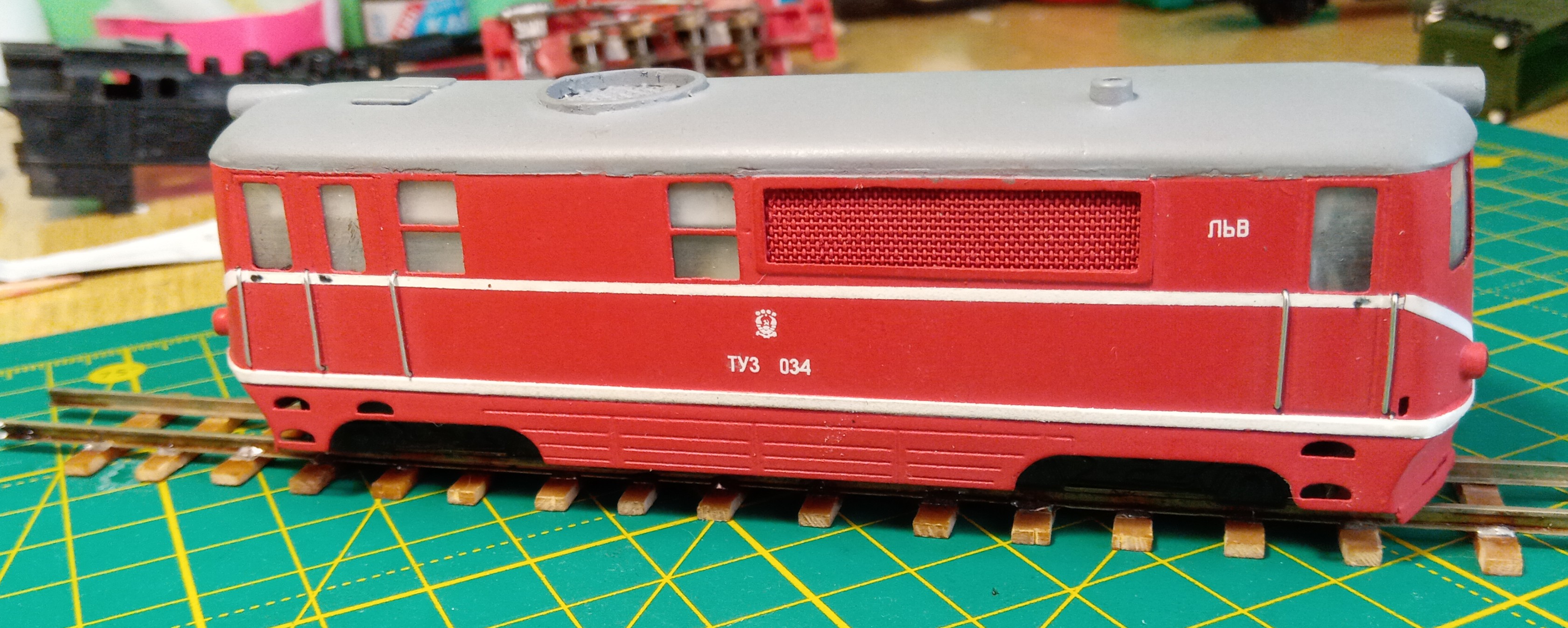

Re: ТУ-3 в Н0е (по мотивам)
Судя по фото все получилось хорошо,не смотря на сложную геометрию кузова.
Метельники получились кривоватые и крышу выводить надо, а так более-менее.
Как по мне - сложно что-либо сказать о геометрии ввиду того, что фото мутные.
Но из того что вижу я - вполне хорошо получился кузов
Гф-021 вроде грунт универсальный. Именно зебровский наиболее хорошо держится на латуни и образует ровную пленку.
Совсем другое дело! Веселый такой локомотивчик получилсяЗЭРЗ писав:Хорошее фото

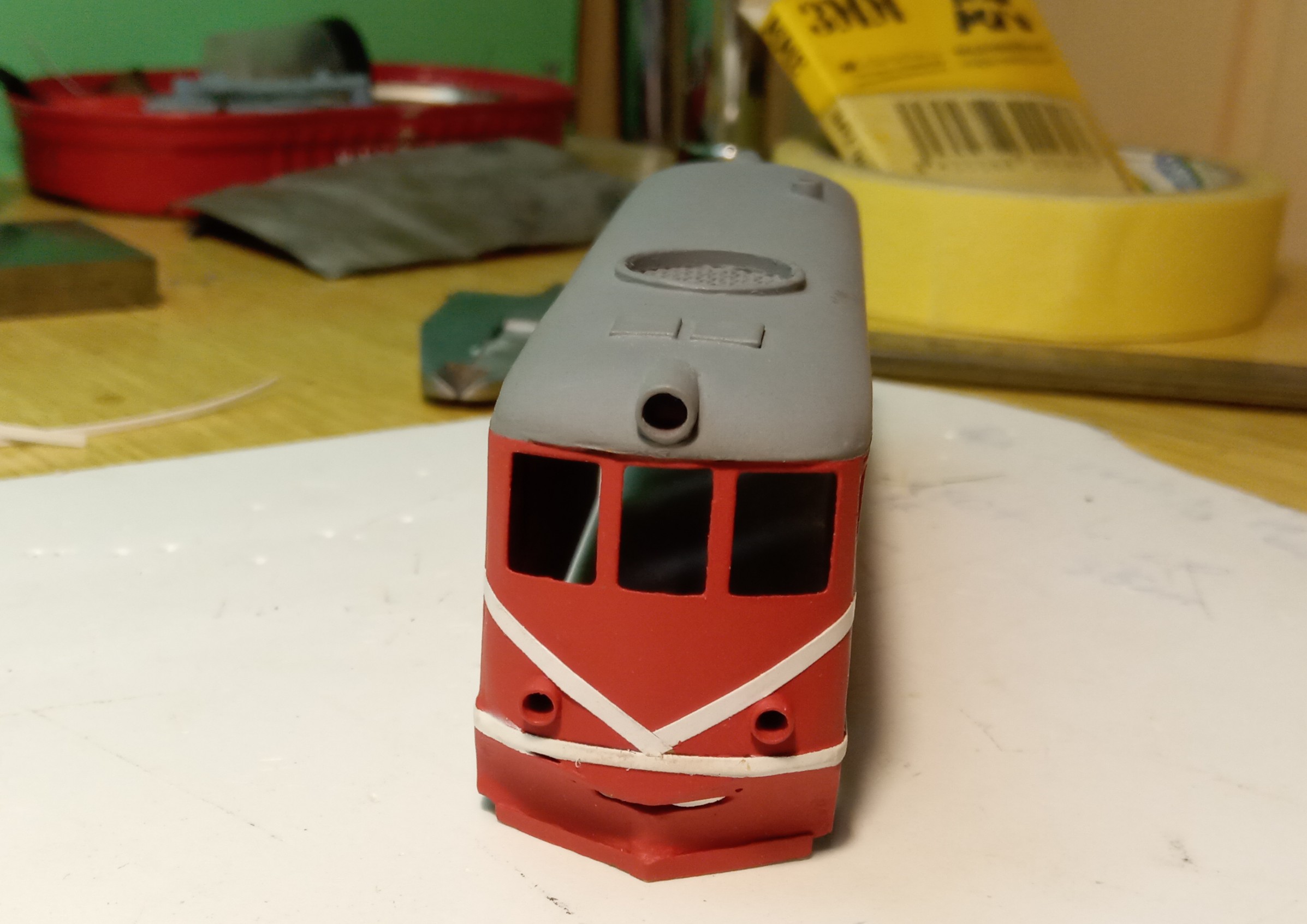

Главное веселье впереди - наносить полосу вдоль кузова и шевроны на кабинах.
Виктор, остекление будет из темного пластика как на старом Пико.
Белая полоса примерно шириной 3 мм. Если не найду такую декаль - придется под малярный скотч.
Еще можно попробовать вырезать шевроны и полосы на плоттере из белого оракала.Главное найти тонкий.

После долгой выдержки решил продолжать. Счистил темно-вишневую краску и перекрасил кузов. Не смог сделать аэрографом белый шеврон на кабине краской - приклеить скотч мешают буферные фонари. А без этого шеврона ТУ 3 не смотрится. Решил вырезать полоски из остатков белой самоклейки, на которой печатал литерные таблички светофоров. Результат удовлетворил. Завтра дуну глянцевым лаком + декали.
