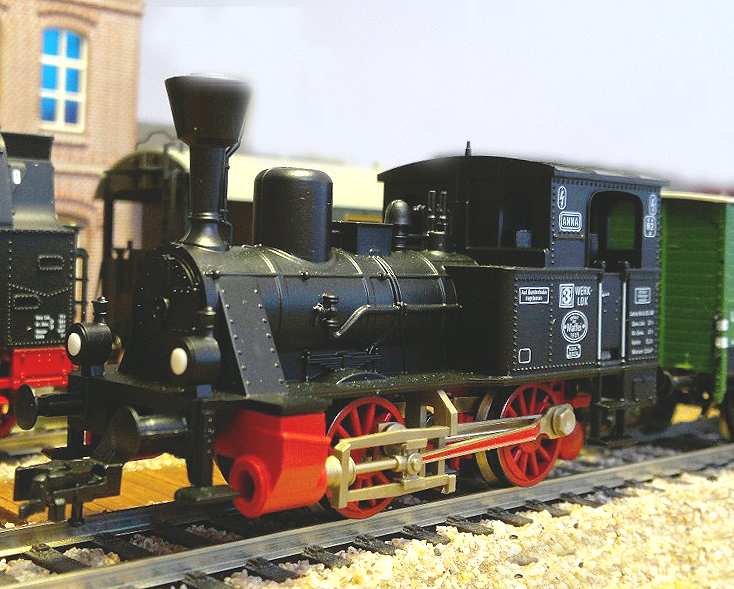

Эта модель Фляйша отображает обычный заводской локомотив,которых была масса вариантов.

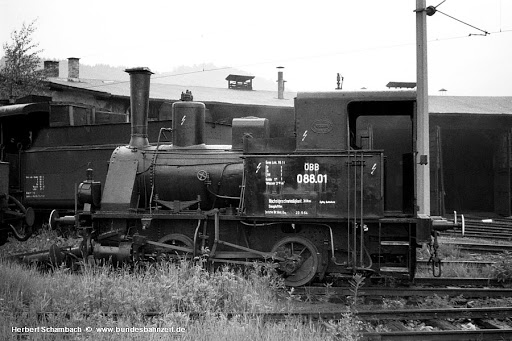

Вот навскидку примерно похожий лок.Этих 89х наделали кучу видов.
Так что это не игрушка,модель имеет прототип.Другое дело как она выполнена Фляйшем. ;)
Педаль снизу это контактный пиптык для передачи тока старой автоматике Фляйша.
То есть на путевом в определенном участке был третий рельс и лок что то включал
при проезде по нему. 8-) В наше время это уже не нужный артефатк прошлого.

Согласен, но почему по мотивам, сходство есть, но накосячено. Сам долго смотря на лок въезжал, что не так. Первое паровые цилиндры, мало того, что красные, так ещё и развёрнуты в другую сторону, не говоря о пласматсовости. Выбрали по проще, чтобы меньше пилить, думаю следующие будут по сложнее. :roll: Насчёт артефакта понял, сделаем заглушку.

Иллюстрация, тому подтверждение.
