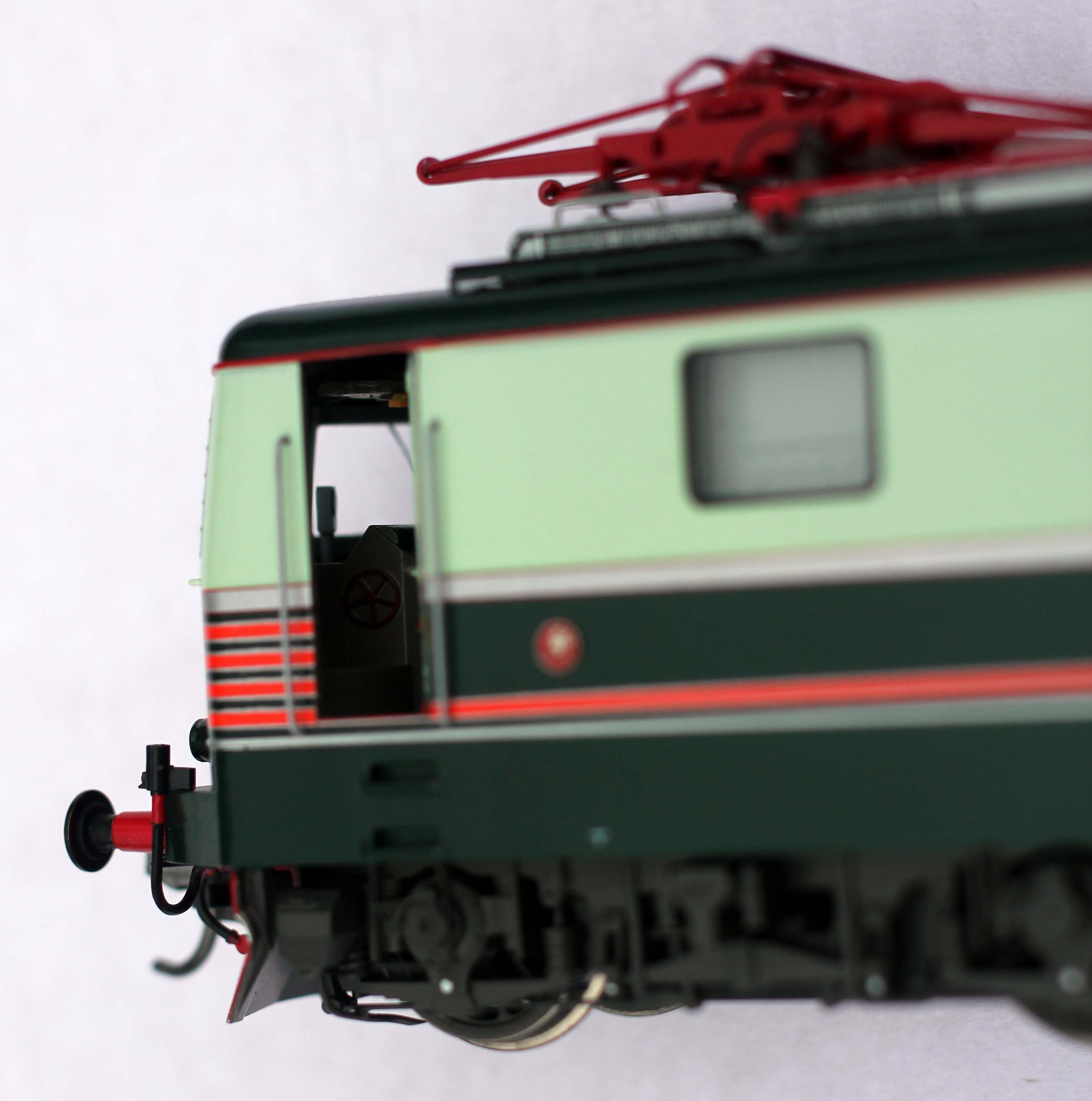

Видели Вы наверное мои темы на Скейле и на Депо о ЧС1. В продолжение аналогичные окна в исполнении Йозефа Бачи. Мне очень понравились, придраться тут не к чему.
С уважением,
Иван
С уважением,
Иван

Да, конечно видел эту тему. Вот к этому уровню и нужно стремиться при изготовлении наших моделей, пускай и не вся модель такая топовая, понятно что это очень сложно, но хоть некоторые элементы нужно стараться исполнять на таком уровне, тогда общий уровень будет расти. Очень поучительно, Я бы хотел побольше качественных макрофото его посмотреть.ivan писав:Видели Вы наверное мои темы на Скейле и на Депо о ЧС1. В продолжение аналогичные окна в исполнении Йозефа Бачи. Мне очень понравились, придраться тут не к чему.
С уважением,
Иван
Молдинги я так понял это всё одна большая декаль?
Кстати, крепление токшины которое я сделал увидел именно на этих фото, зацепило...

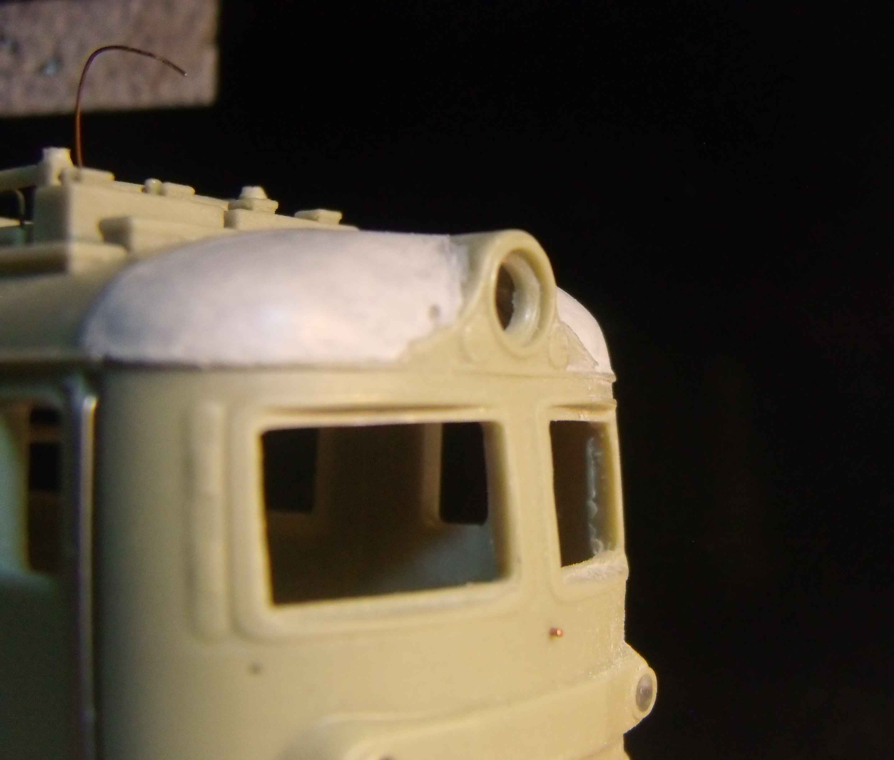

Попробовал исправить ситуацию, наложил "Макияж", на одну кабину, вот что получилось.... Теперь вот думаю, "накладывать" ли " макияж" на вторую? или оставить её в "оригинале" так сказать? всё равно ведь 2 кабины физически никогда не могут быть видимы зрителем или объективом одновременно...Barbosa_ писав:Какая же это мелочь, это как раз то что "режет глаз"....ivan писав:С рамками окон кабины на этом ките тоже не вышло, не совсем они похожи, как видно. Жаль. И скосы прожектора вдоль тифонов слишком сразу вниз идут, а надо чуть в стороны. По фотографии ЧС2т-448 видно в сравнении. Но это мелочь.

- Повідомлень: 284
- Имя: Иван
- Звідки: Сходня
- Has thanked: 56 times
- Been thanked: 85 times
Я сделаю его фотографии, Александр, и выложу. Просто здесь в Москве с погодой туго, не зима совсем в этом году, в итоге все дни темные.
Это не молдинг, это полоса серебристая. Я так понимаю, что у этих машин, ровно как и у ЧС1, молдинг по центру кузова решили не делать почему-то , а сделали серебристую полосу. У ЧС1 и ЧС3 тонкий молдинг идет по низу боковых стенок над рамой в виде трапеции, на этой же машине он идет вокруг всего кузова тоже снизу, на уровне буферных фонарей. Сам тонкий и отлит заодно с кузовом.
Аналогичный ЧС1/3 молдинг снизу на Ламинатке и на Е469, тоже из этой же оперы машине (насколько я понял, это грузовой вариант е499.1 с максималкой толи в 90, толи в 95 км в час. Но на Е469 молдинг сделан аналогично серийным ЧС1 и ЧС3.

Да делайте сразу лучше, а то потом захочется и вторую сделать, и придется уже по краске лепить и подкрашивать.Barbosa_ писав:Barbosa_ писав:

Начал собирать крышевое оборудование, и стало ясно что Разрядник стоит совсем не на своём месте, да и первая его версия была весьма упрощённая, - доработал ... к тому же ещё и трап слишком длинный, именно в этом углу крыши он должен быть короче... (я понял как так вышло, его копипастили просто напросто )
- Повідомлень: 1724
- Has thanked: 532 times
- Been thanked: 516 times
Собрал всё "Электровозное хозяйство" на крыше. Электровоз начал вызывать уважение.
• Токшины стали на своё место, на изоляторы, они пока не зафиксированы, что бы можно было покрасить их отдельно.
• "Подключил" почти все провода на крыше, разрядник, разъединители и пантографы.
• Антена паук от "Хомы", за что тебе Сергей большое спасибо!
Собрал всё вместе, поставил стёкла для примерки, что бы увидеть общий вид и сделать предпокрасочные фотографии.
Сторона с токшинами.... Крыша.... Вторая сторона... На этом пожалуй работу по кузову и обвесу считаю что закончил, по крайней мере Я не вижу что ещё можно сделать , осталось только то что я не в силах изменить...
Кипит прямо голова у Меня насчет нюансов покраски, не могу определиться с последовательностью окраски, маловато опыта у Меня

Отлично получилась модель! А розетку автосцепки сточить нет желания и заменить на более похожую?
Окраска у Вас уже наверное 80-х годов - салатово-зелено-серая, т.к. разрядник уже не на родном месте стоит, то есть в заводскую не покрасишь, но герб СССР еще на борту.

Спасибо.ivan писав:Отлично получилась модель! А розетку автосцепки сточить нет желания и заменить на более похожую?
С уважением,
Иван
Розетку для СА-3 заменил бы, если была в наличии
С окраской всё верно Вы спрогнозировали, - "Салатово-Зелено-Серая", Классика 80-х, я их только такими и видел каждые 15 минут, Запорожье1 - Плавни. Это и было моё детство.
Спасибо Вить. Прочность всего крышевого оборудования довольно хорошая, само по себе точно ничего не отвалится, все проволочные детальки вставлены в отверстия и на суперклей, шины металлические могут сдержать микроудары и могут быть выровнены если что, транспортировку 100% переживёт в качественном боксе , ну а ронять, буцать и давать детишкам конечно никак нельзя .Muton писав:...У меня вызывает уважение упоротость, с которой ты доводил его до ума. Все до мелочей тщательно выготовил. Саш, а как у него с хрупкостью? Переживет, например, транспортировку на "покатушки"?
Вообще к этому электровозу у меня какая то особая "любовь", поэтому откуда то само и взялось такое весьма сильное желание сделать его получше, и уделить внимание каждой детальке, и самому приятно, и есть что поразглядывать на нём...
