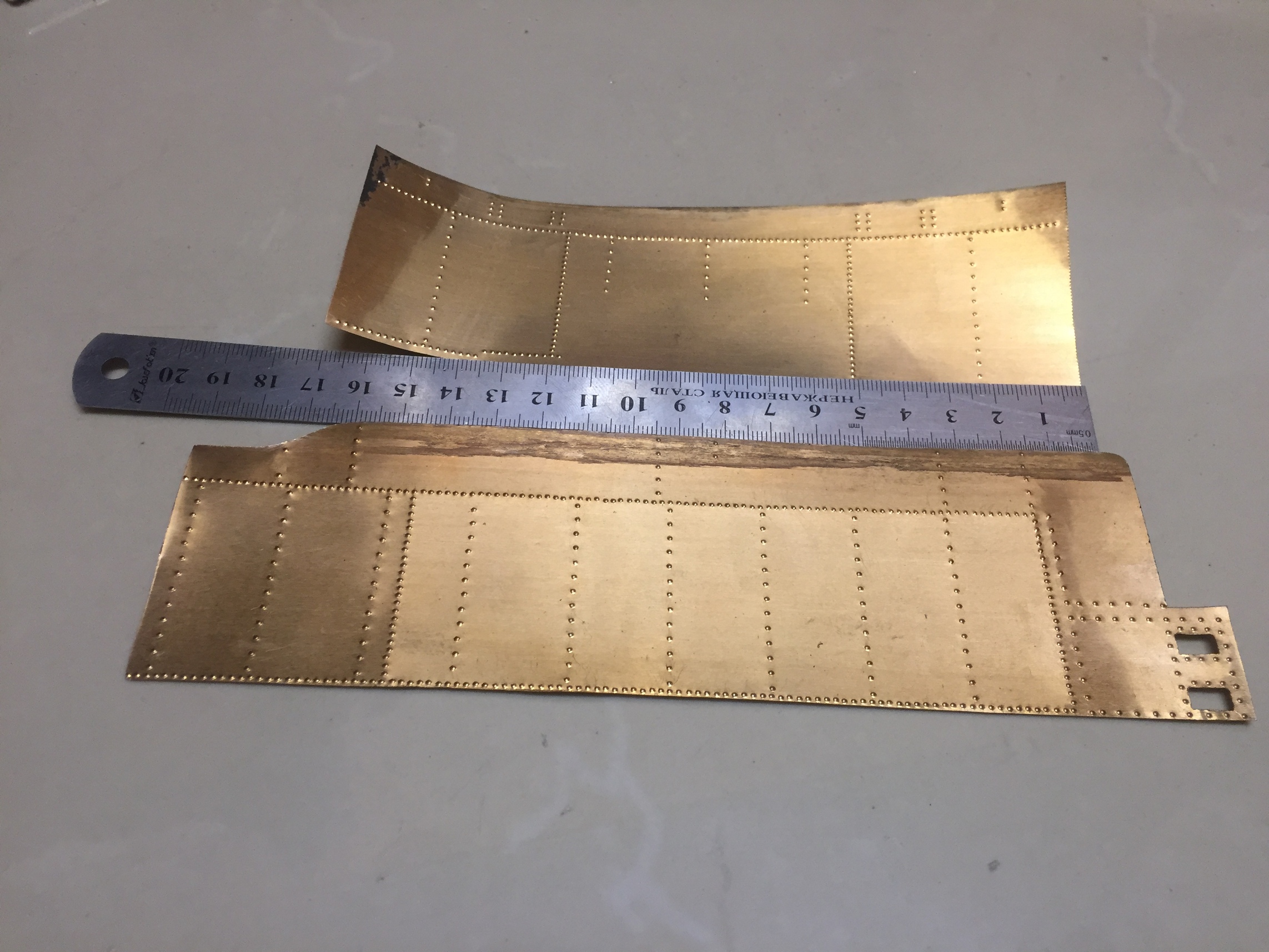

Сегодня машинка отработала вложенные в нее трудозатраты. Заклепки получились неплохо. Вот накладка боковой и задней части бака. Фотограф из меня никакой, да и телефоном фоткал...
Теперь предстоит неспешная процедура подгонки трех накладок и закрепление их на бак.

Модель будет паровая. Да, за основу взял чертежи паровоза Эм, но, поскольку Эмка сварная и некоторые узлы и детали значительно отличаются от начального Э, то использую и другие источники.
Вот по баку, например. У Эмки он сварной, но чертеж дает расположение всех перегородок, а значит и места установки заклепок в ранних сериях. Если фотку масштабно установить в автокаде и сопоставить с чертежами перегородок, то с большой долей точности можно вычислить все нужные размеры.
Потом уже делаю свой чертеж отдельных деталей и в работу. Примерно так

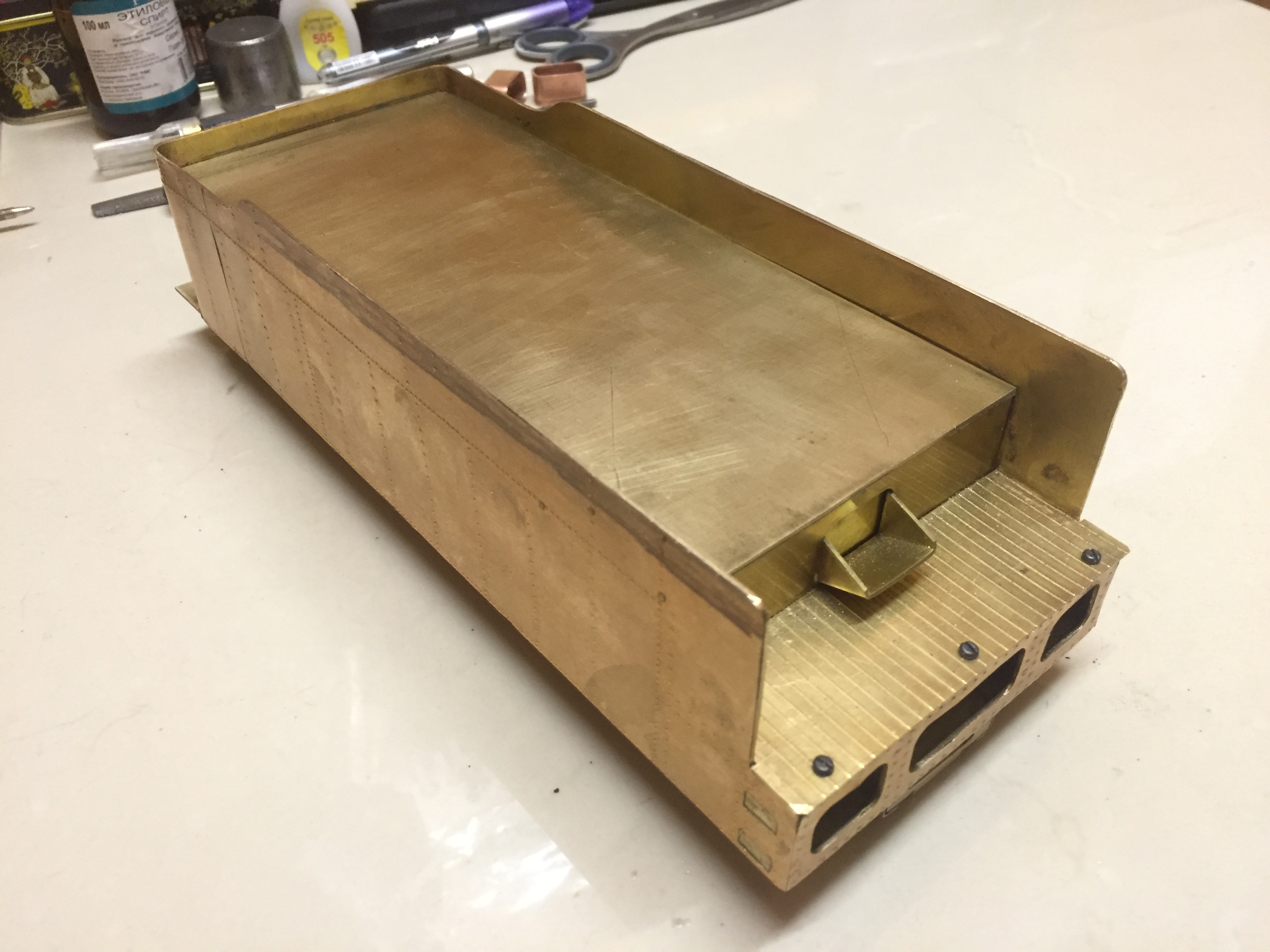

Эпопея с заклепками в основном закончена. С ними бак смотрится совсем по другому.
Сделал переднюю стенку бака с угольным лотком и площадкой. Долго подгонял и исправлял косяки. Дело в том, что площадка и стенка это одна гнутая деталь. Крепежные отверстия просверлил на плоской заготовке... И зря! После гибки отверстия убежали на 1,2 мм . Хотел сделать их повыше, над уровнем воды, чтоб не пришлось играться с герметиком. А они оказались выше нужного - вышли на торец перегородки. Пришлось их запаять :(
gin_steam
Повідомлень: 252
Звідки: Горловка, Украина
Re: Паровоз серии Э - live steam
Повідомлення gin_steam »
Дальше палуба бака. Самая интересная деталь здесь - горловина. Была бы круглого сечения, то все просто - рассверлил бы ступенчатым сверлом по разметке и усьо. Но вся проблема в том что прямоугольная она с радиусными углами. Такую из отдельных деталей гнуть и паять долго и не технологично. Потом при пайке крышки с навесами стенки могут развалиться.
В общем, чтоб не топтаться по граблям :) , решил на разметку не особо полагаться, отверстие в палубе сделать по готовой горловине. А саму горловину сделать из медной трубки. Кому интересно, немного технологии.
На токарном станке нарезал заготовки и проточил посадочное место - чтоб при установке горловина не проваливалась в отверстие и было четко нужной высоты над палубой. Потом ожег трубки и сделал из металлолома оправки - два бруска толщиной 5 мм с углами по радиусу 4 мм. Чтоб радиусы были одинаковыми точил их на одной заготовке, а потом ее разрезал на две части.
Обычно для раздачи трубы в большие прямоугольные детали я делаю две оправки, которые разжимаются винтами. Здесь же место мало - длина горловины 23 мм, ширина 12 мм. Решил раздавать трубку при помощи клина и вставок.
Молотком забивать не решился, тисочки у меня слабенькие - выручил пресс. Хотя для него это были игрушки :D
В итоге из страшненькой трубки получилась вполне симпатишные детальки и, что самое главное, абсолютно одинаковых размеров

Палуба стала на место. Остается просверлить крепежные отверстия (по месту, не по предварительной разметке :D ), сделать вырезы по готовым горловинам, просверлить пару-тройку больших отверстий под ручку насоса, заправочный клапан бака и топливный кран.
Да! Еще нужно трубку сверху по контуру стенок бака присобачить. Есть у меня трубка от сильфона терморегулятора диаметром 1,6 мм. Маловата она, внутренний диаметр совсем мизерный. Где б надыбать трубочку на 2 мм. Может кто встречал в каких-нибудь бытовых девайсах?
