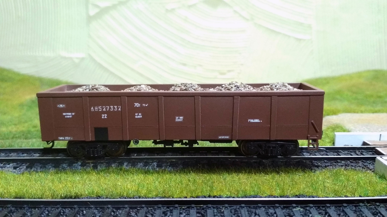

Також майже закінчив багатостраждальний напіввагон :lol: Змивав, перефарбовував. Нарешті наніс декалі, на тижні покрию матом матовим лаком і поставлю на візки. Зіткнувся з проблемою відсутності декалей для УЗ 6 епохи. У векторі працюю, шрифти знайшов. Чи потрібно ще комусь такі декалі і чи є зміст на це витрачати час?

wildTarik писав:Також майже закінчив багатостраждальний напіввагон :lol: Змивав, перефарбовував. Нарешті наніс декалі, на тижні покрию матом матовим лаком і поставлю на візки.
Лучше все-таки лаком, не матом :) Вагон хорош, мне нравится.
Речь про новый логотип? Или там еще какие-то нюансы, я не силен в маркировке :oops:

Дякую. Окрім нового логотипу є ще нюанси по термінах проведення КР і ДР, також по кодах підприємств, які їх проводили.
Якщо брати суто УЗ, то в існуючих декалях дуже мало до чого можна прив'язатись. Наприклад, зараз існують написи "Срочный возврат ст.Долина Льв.ЖД.", "СОБСТВЕННИК ГП "Панютинсикй вагоноремонтный завод", "УКРРЕФТРАНС г.Фастов, ул.Червоный шлях, 1" та інші. На цистернах багато специфічних написів ,яких взагалі нема. Також з'явились приватні вагони з різними логотипами (ООО "ДенДи логистик", УГЦТС "Лиски"). До того ж по пасажирських вагонах зараз глобально змінились приписки з ВЧ/ЛВЧД на ПКВЧ/ПКВЧД, УЗШК і т.п. Всякі там ДПКр-2, Тарпани і т.д. мають свої написи.

Добив довгострой. Фотки так собі, оскільки освітлення не виставляв, штатив лєнь розкладати, а телефон під рукою. Трохи запоров з покриттям лаком, але буде научка. Все ж практика краще сотень перечитаних сторінок форумів. В дійсності не дуже то й стрьомно виглядає :lol: Можливо ще піддую пилюкою візки і трішки по вагоні.

wildTarik писав:В дійсності не дуже то й стрьомно виглядає
Никакого "стрема" не вижу, отличный полувагон. Поздравляю с завершением!
Re: Саморобні вагони wildTarik'а
Сцепки я так понял установлены в раму вагона, на своё "законное место", как у настоящего, значит он сможет сцепляться только с такими же вагонами?

Ага! Судя по форуму, сезон модельного рукоприкладства всё же начался. Обычно раньше, но в этом году осень была очень тёплая... :roll:
Тарас, отличный вагон! Никакого стрёма. Надо продолжать, пока дыхание не сбилось.

Аж не верится, что это ТТ. Подвагонное, маховички, надписи - исполнение выше всяких ожиданий в таком масштабе!

Дякую за відгуки. Бум старатись :)
Barbosa_ писав:Сцепки я так понял установлены в раму вагона, на своё "законное место", как у настоящего, значит он сможет сцепляться только с такими же вагонами?
Зі сцепками Каді тільки з такими ж вагонами. Висота відповідно до інструкції самих сцепок. І вона майже відповідає висоті автозчепу над головкою рейки. З іншими типами сцепок вона не зчіпляється. Потрохи переводжу весь свій рухомий склад на Каді.

Kadee #714 під масштаб HOn3. Розчіпляються магнітним полем чи то від постійних магнітів під рейками, чи від електромагнітного розчеплювача. В Ютубі є багато відео по різних сцепках. Обрав, бо дуже добре схожа на нашу СА-3, та й розчеплення "невидеме"

По декалях поки накидую шаблони написів. Правда, ще не знаю навіть де таке друкують. Може хто мав справу, то підкажіть. Також, в кого є якісь побажання по трафаретах і логотипах, то з радістю вислухаю. Всі написи відповідно до заводських стандартів (друг приніс достатньо інформації з вагоноремонтного заводу). Поки от таке наліпив, але це лише маленька доля від запланованого.

wildTarik писав: Kadee #714 під масштаб HOn3. Розчіпляються магнітним полем чи то від постійних магнітів під рейками, чи від електромагнітного розчеплювача. В Ютубі є багато відео по різних сцепках. Обрав, бо дуже добре схожа на нашу СА-3, та й розчеплення "невидеме"
да я в курсе, интересно другое. если поставлено в место сцепок, то как себя ведет вагон на поворотах и при езде вообще
У иеья все так понял в ТТ, в H0 значит подобно будет себя вести вагон? какие радиусы проходит? ну и что за розеточка в кади такая?

Хороший получился полувагинчик. ;) И пачкать его тоже не обязательно.Вагоны иногда бывают и новыми... 8-)

Да, и вагон получился хороший, душевный :)
Кстати, о декалях: можно добавить знак КВСЗ как производителя (и на вагон можно было бы приклеить), номера пассажирских вагонов с гербом и логотипом УЗ (которые между окнами), серии с номерами локомотивов, электричек. Это навскидку.

Логотипи ДВРЗ, КВБЗ вже намалював. Решту "хотілок" прийняв, буду помалу малювати.
