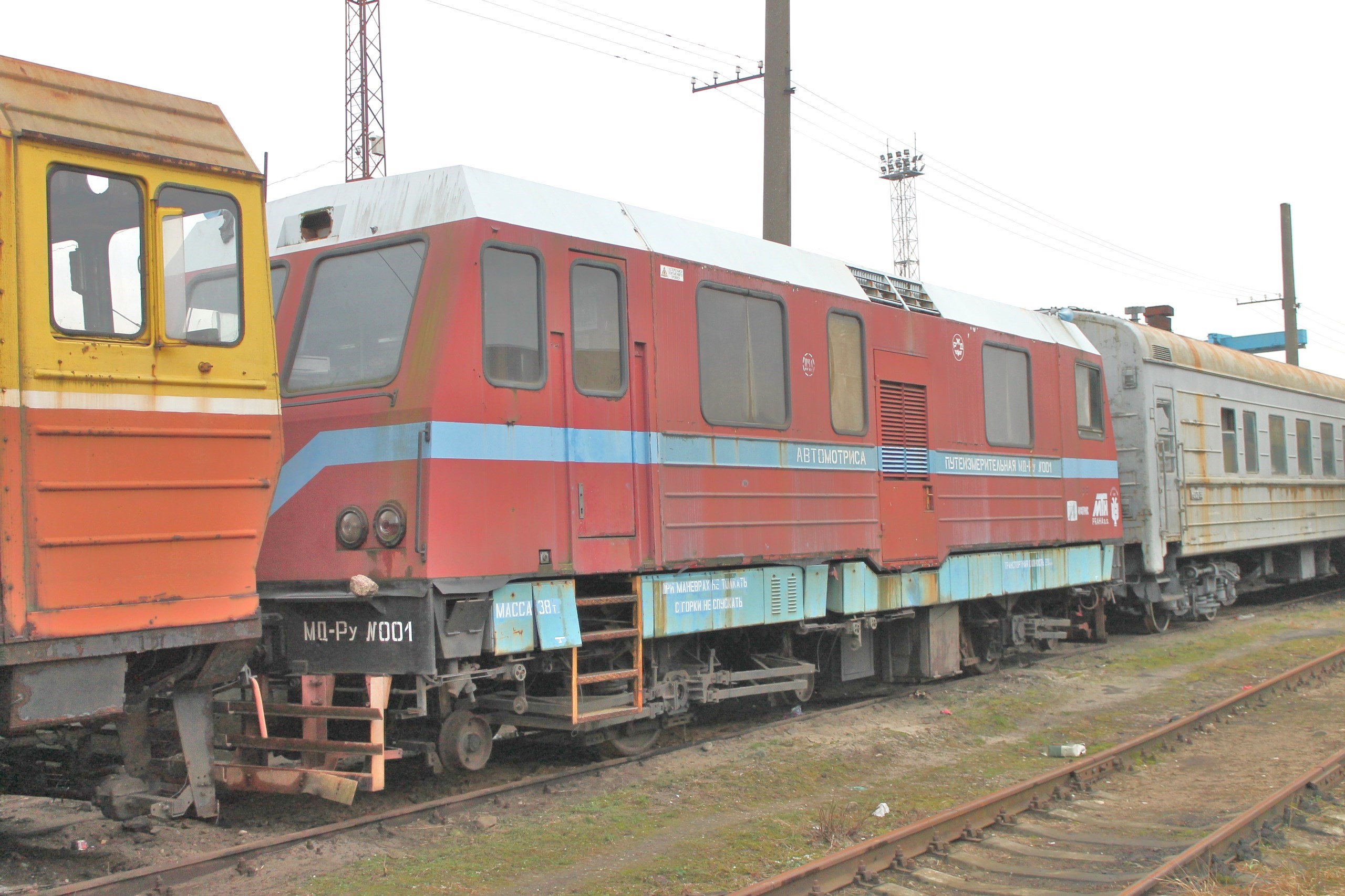

Эта мотриса существует в 1м экземпляре, в Калининграде, списана.

Артем Д писав:Эта мотриса существует в 1м экземпляре, в Калининграде, списана.
А почему не пошла в серию? Неудачный вариант? Или или это деповское изделие?
Повідомлень: 508
+ Масштаб Н0 - 1:87.
Re: Поделки/самоделки М1/87
Повідомлення Артем Д »
МД-РУ это самоходное путеизмерительное изделие построенное в рамках совместного российско-чешского производства АО Прага МТХ и ЗАО Царскосельский завод с бортовой системой фирмы ЗАО НФЦ Инфотранс.
Думаю совместная работа не пошла дальше из-за отсутствия заказов и каким либо еще причинам, год то 2000й.
Был еще для японской колеи образец №002 в ПЧ-1 Южно-Сахалинск.

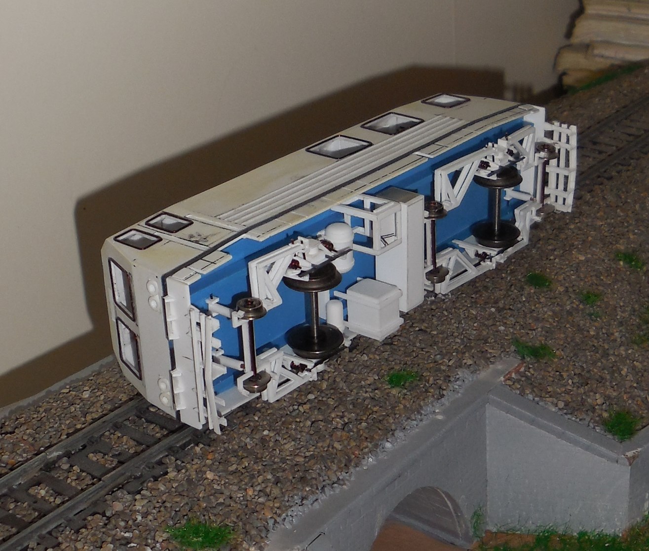

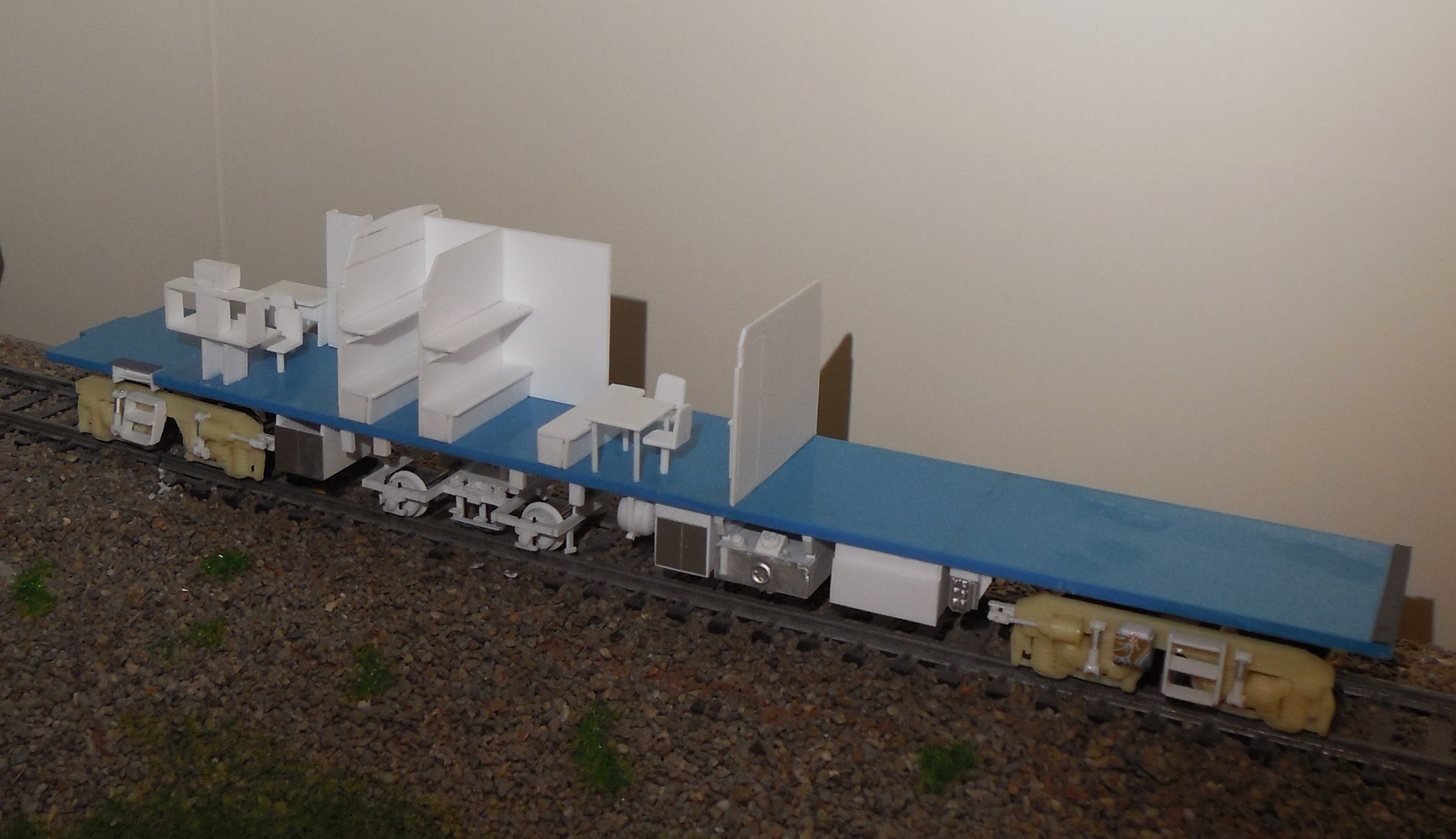

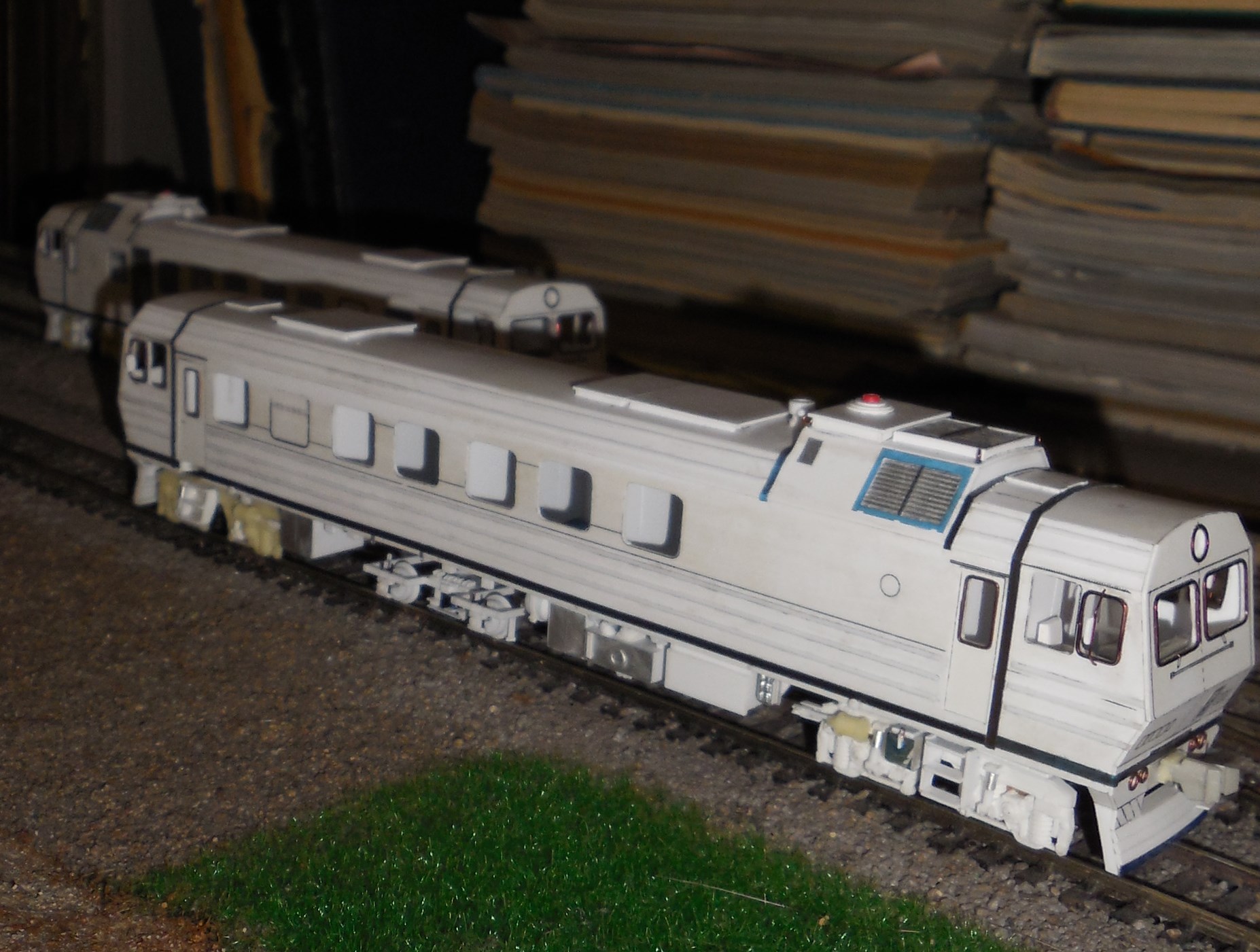

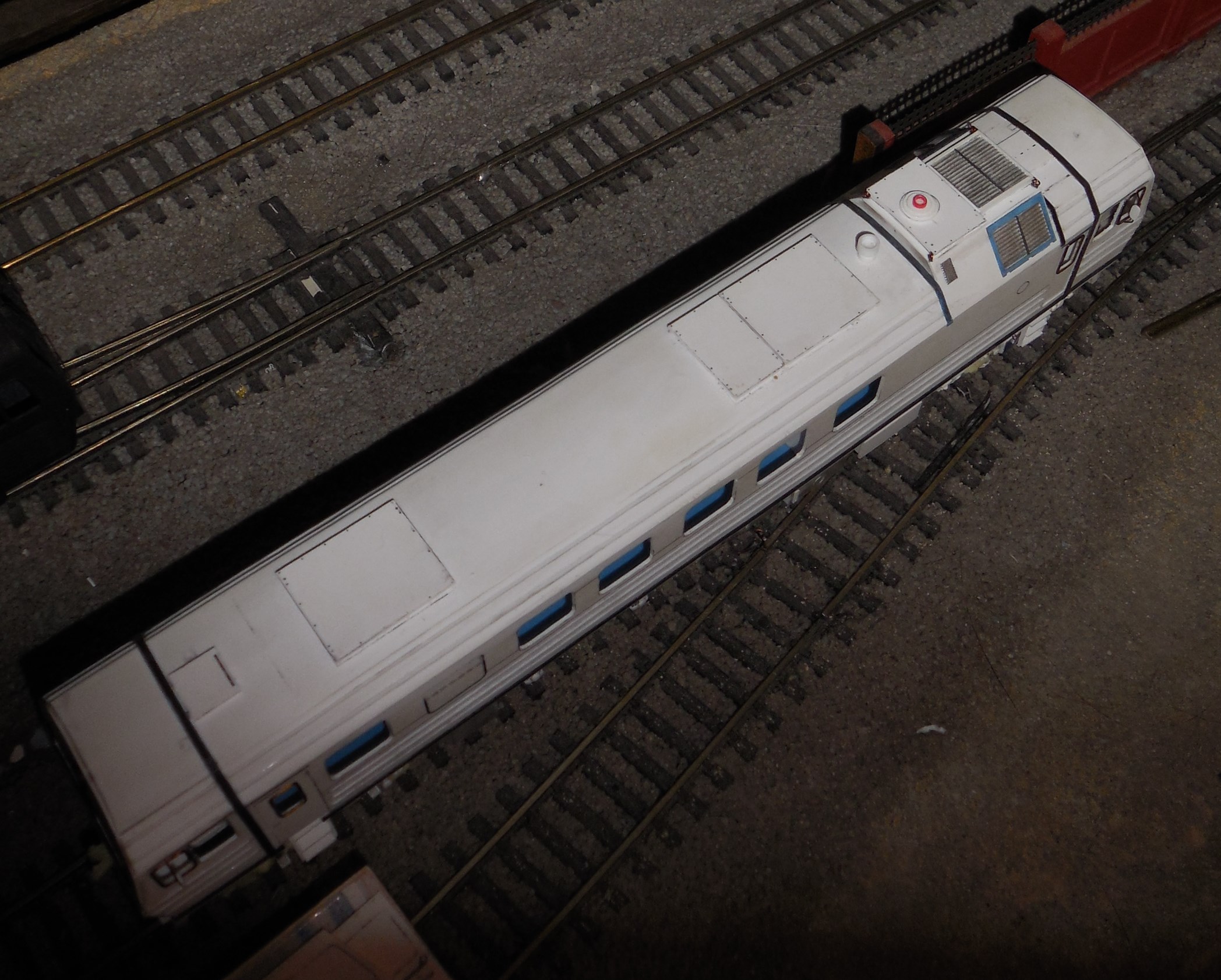

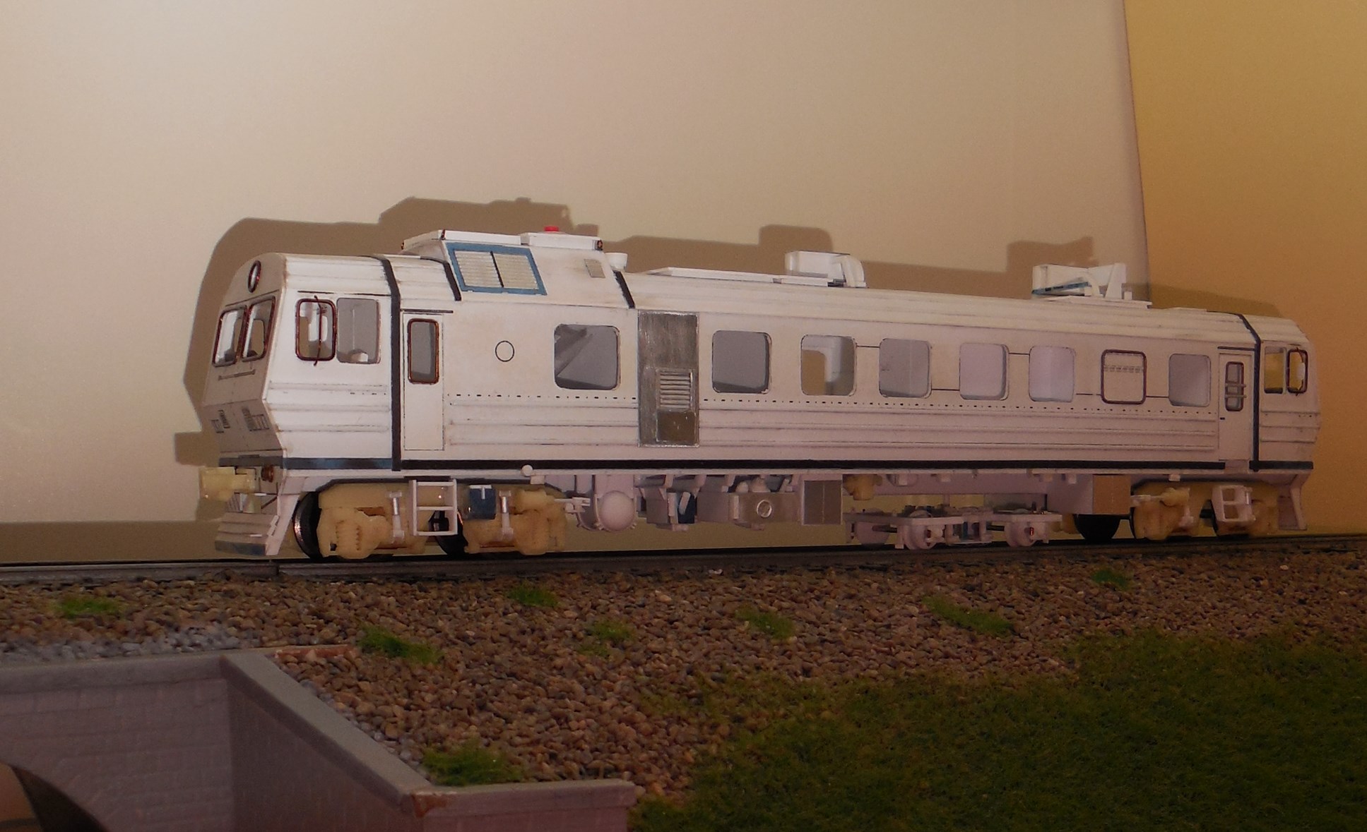

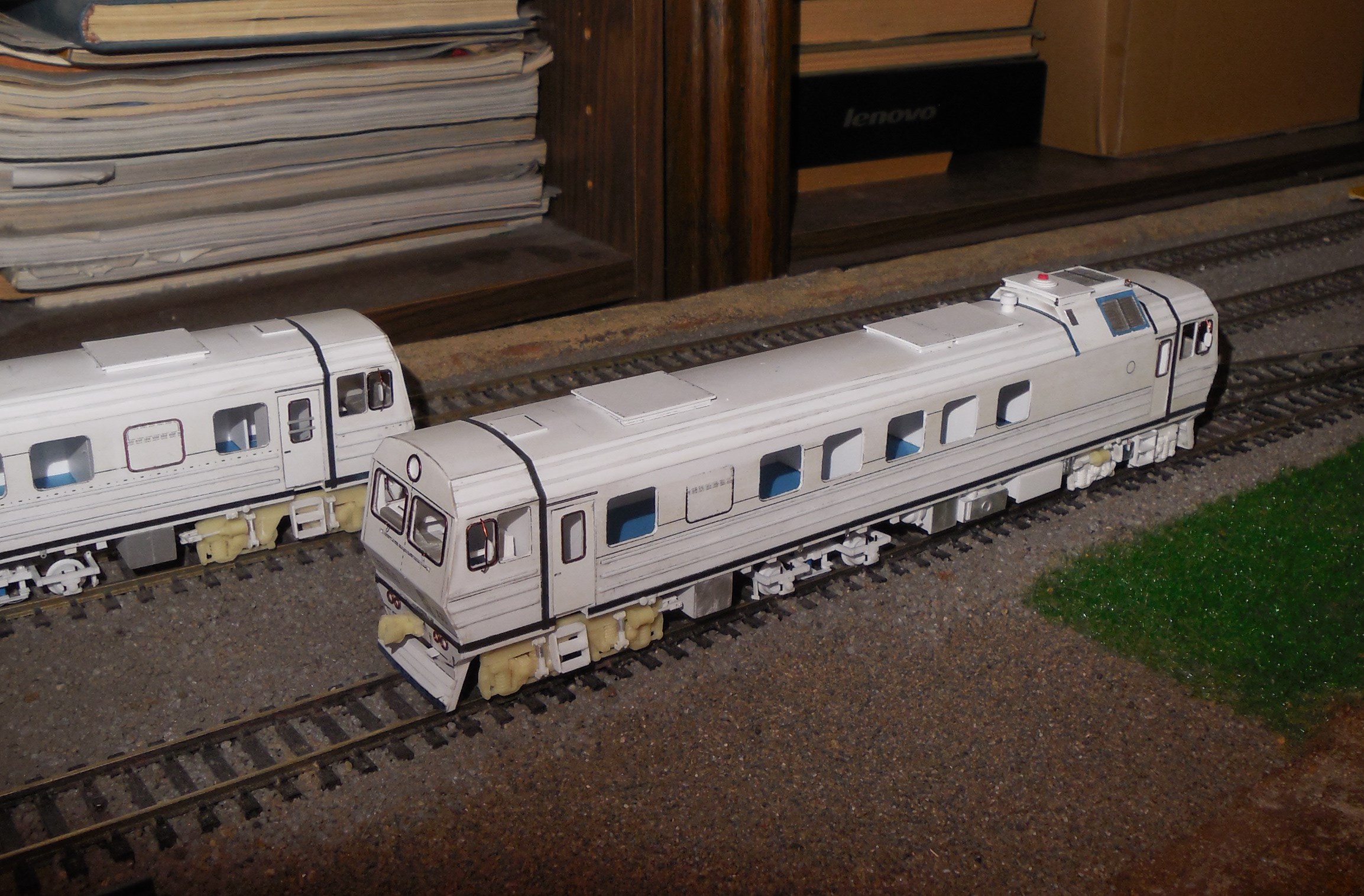

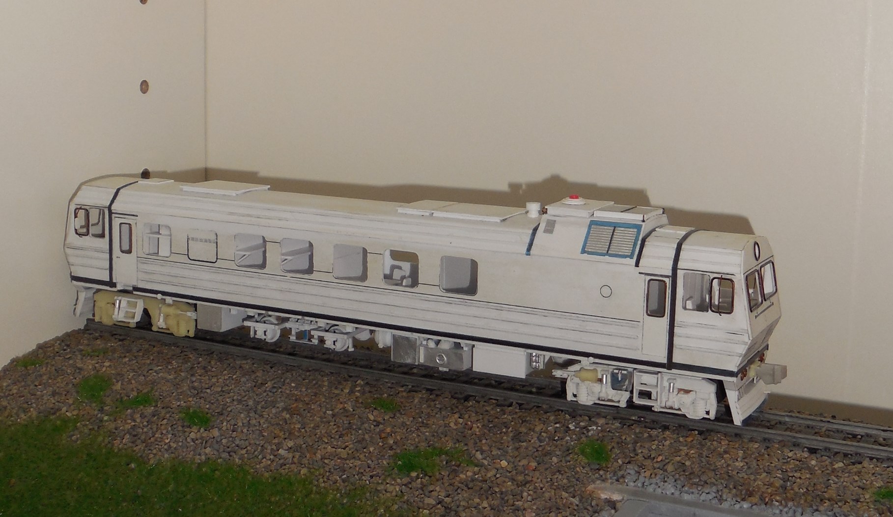

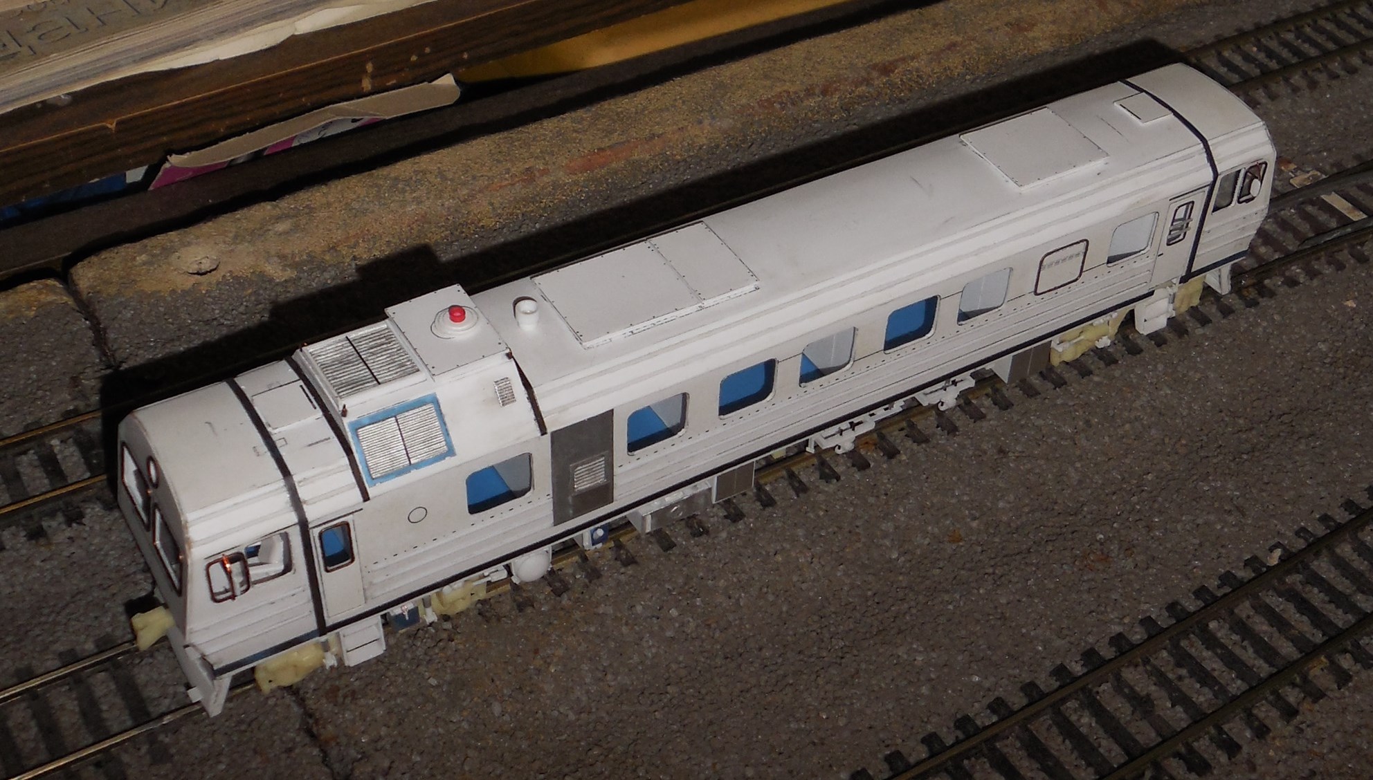

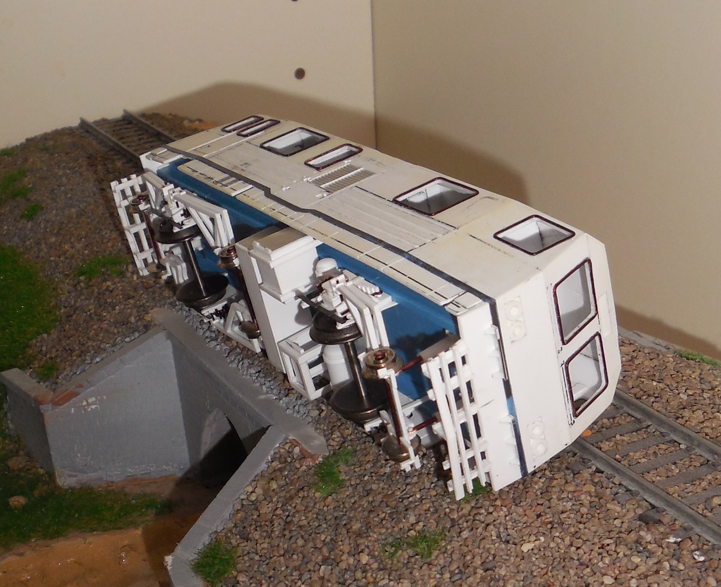

Модели автомотрис дефектоскопов АС5Д-001 и АС5Д-005.
Изготовлены из пластика, проволоки, жести. Колесные пары металл.
____________________________
История:
В 2002 году Людиновским тепловозостроительным заводом совместно с научно-производственным предприятием «Вигор» была разработана и изготовлена автоматическая дефектоскопная автомотриса АС-5Д.
На ней установлено оборудование, необходимое для энергоснабжения всех дефектоскопических систем. Они обеспечивают высокую точность определения дефектных мест, аппаратно-программную обработку информации о состоянии пути, ее запоминание с последующей расшифровкой и регистрацией, классификацию дефектов по видам, а также возможность длительного хранения данных контроля на магнитном носителе. С помощью ультразвукового и магнитного каналов надежно выявляются поперечные трещины, вертикальные и горизонтальные расслоения головки рельса, закалочные трещины, вертикальные расслоения шейки и пр.
Используется для диагностирования рельсов типа Р50, Р65, Р75 на путях ОАО “РЖД” с шириной колеи 1520 мм при движении в любом направлении.
Автомотриса выполнена в двух-кабинном исполнении. Каждая кабина машиниста оборудована пультом управления, рабочими местами машиниста и помощника, специальным пультом для управления процессом обследования пути с привязкой к конкретному месту начала и окончания контроля состояния рельсов.
Большая база автомотрисы позволила разместить специальную дефектоскопную тележку которая имеет два положения: рабочее – когда она опущена и катится по рельсам и транспортное – когда она приподнята над рельсами на 210 мм и закреплена на главной раме. На дефектоскопную тележку устанавливается специальное оборудование и системы для обеспечения работы по дефектоскопии рельсов. Дефектоскопная тележка обеспечивает создание сильного магнитного потока в рельсах, совмещение магнитного и ультразвукового способов выявления дефектов рельсов.
Наличие бытового салона с обеденным столом, кухонным оборудованием, спальными местами, а также два отдельных спальных купе, душевая и мастерская, обеспечивают возможность использования автомотрисы в длительных обследованиях железнодорожного пути.
_____Всего выпущенно Пять автомотрис №01-05 несущих службу на данный момент.
Повідомлень: 508
фото еще в процессе
