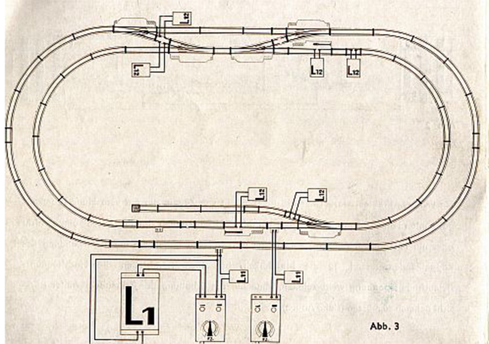

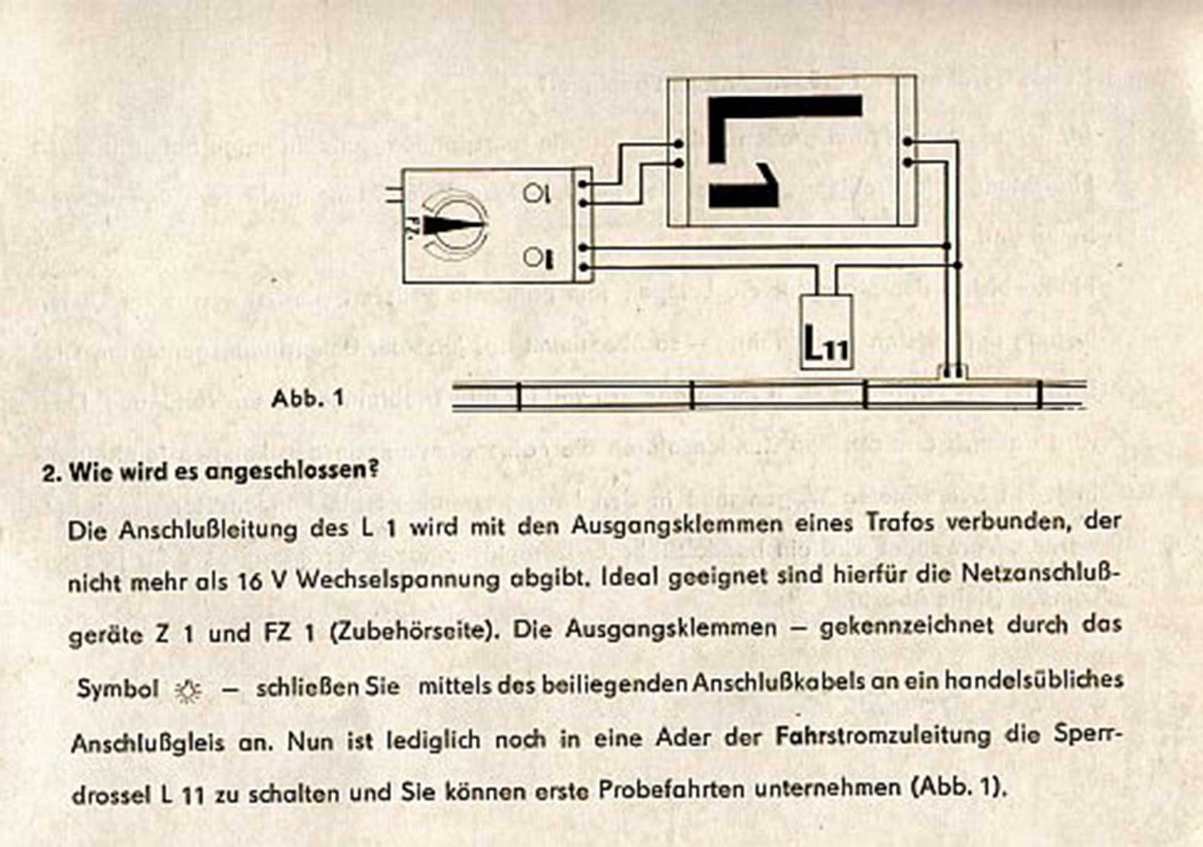

Інструкція до PIKO Lux Constant.

Інструкція до Prima Lux
