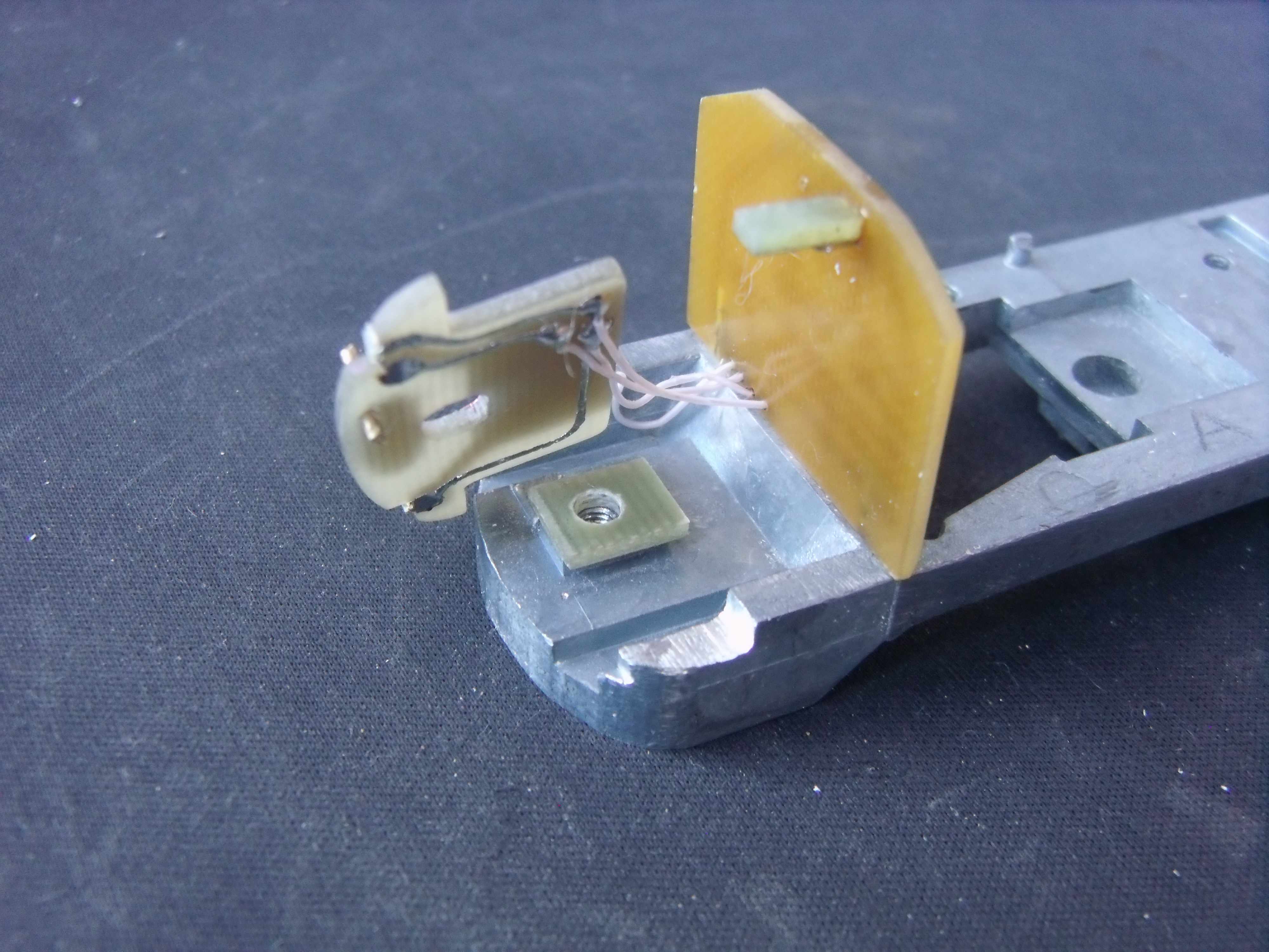

Некоторый ступор у Меня вызвало - "Освещение", а именно выбор концепции как его сделать.
Фулловое освещение: -это буферные фонари желтые и 1 красный, прожектор, кабина - итого 5 точек света в каждой кабине и общий провод, всего значит 6 проводов должны тянутся в зону каждой кабины.
Я решил что будет лучше всё это собрать на раме, так как делают большие производители, а корпус остаётся "чистеньким" без кучи проводов, что значительно должно упростить работу с корпусом в будущем.
Сделал всю начинку кабин на раме...
Перегородка - плата из текстолита, одновременно задняя стенка кабины, и она же держатель светодиодов и резисторов (их ещё не установил)...
Пол кабины тоже плата, на которой в торце установил SMD светодиоды... она имеет люфт, что позволяет её точно отпозиционировать под буферные фонари в корпусе...

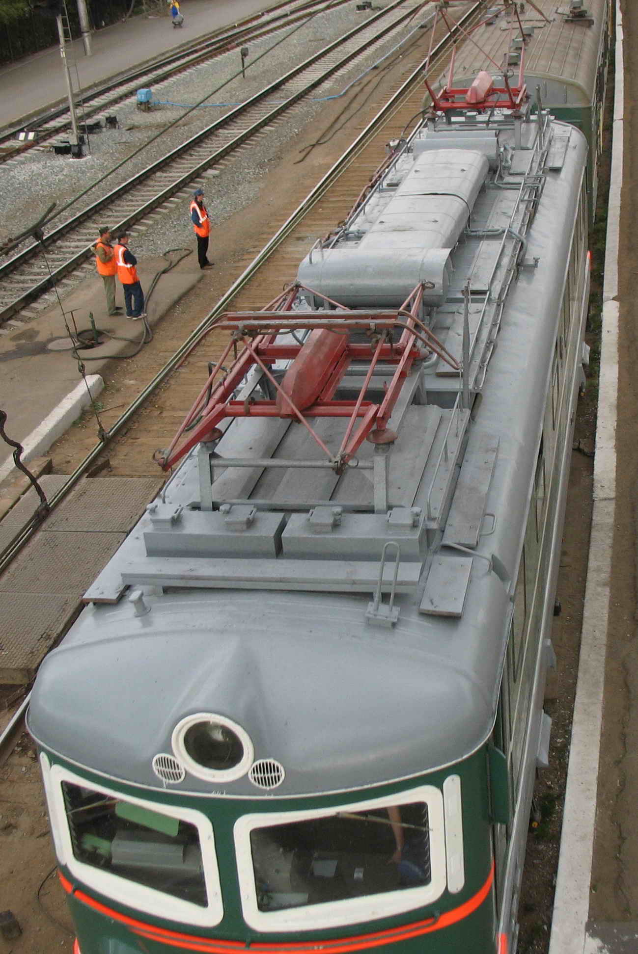

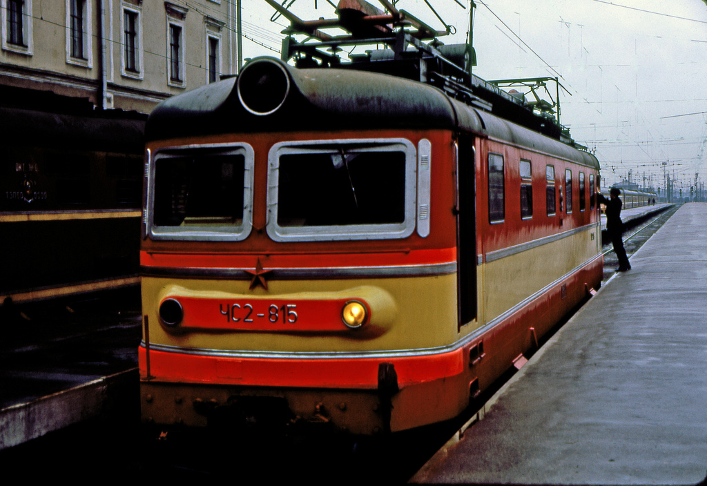

Barbosa_ писав: гофры 5шт , после молдинга от лобового фонаря до трапа
Я тоже не совсем понял, о каких гофрах идет речь. Думаю, что об этих:
Однако данные гофры вижу только на ранних машинах, у которых "пустая" крыша. Вот фотки более поздних номеров, там они не наблюдаются...
Но может не так поняли, подождем комментария от Сергей78г .

Все правильно, об этих гофрах! как нету то!? посмотрите фото лучше!!! И ищете ракурс лучше, я был на крыше не первых номеров, в депо! На фото видно же полосы!

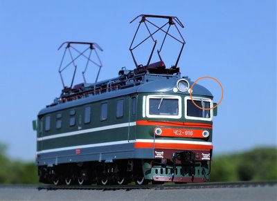

И второе , у лобовой части крыша завалена вниз , короче геометрия не та!
Been thanked: 550 times
Сергей78г писав:И второе , у лобовой части крыша завалена вниз , короче геометрия не та!
Это да, не пойму как так такой явный просчёт вышел у разработчика :?
(дублирую фото с другого форума)
Также я заметил довольно сильную огреху в рельефе окантовки лобового стекла, в нижней её части, а эта окантовка пожалуй и есть та самая изюминка этого электровоза.... :( можно было бы её и не заметить, но она чёрт побери на самом видном месте...

Ни в коем случае не кричал и не собирался:) вот фото чс2-805.
