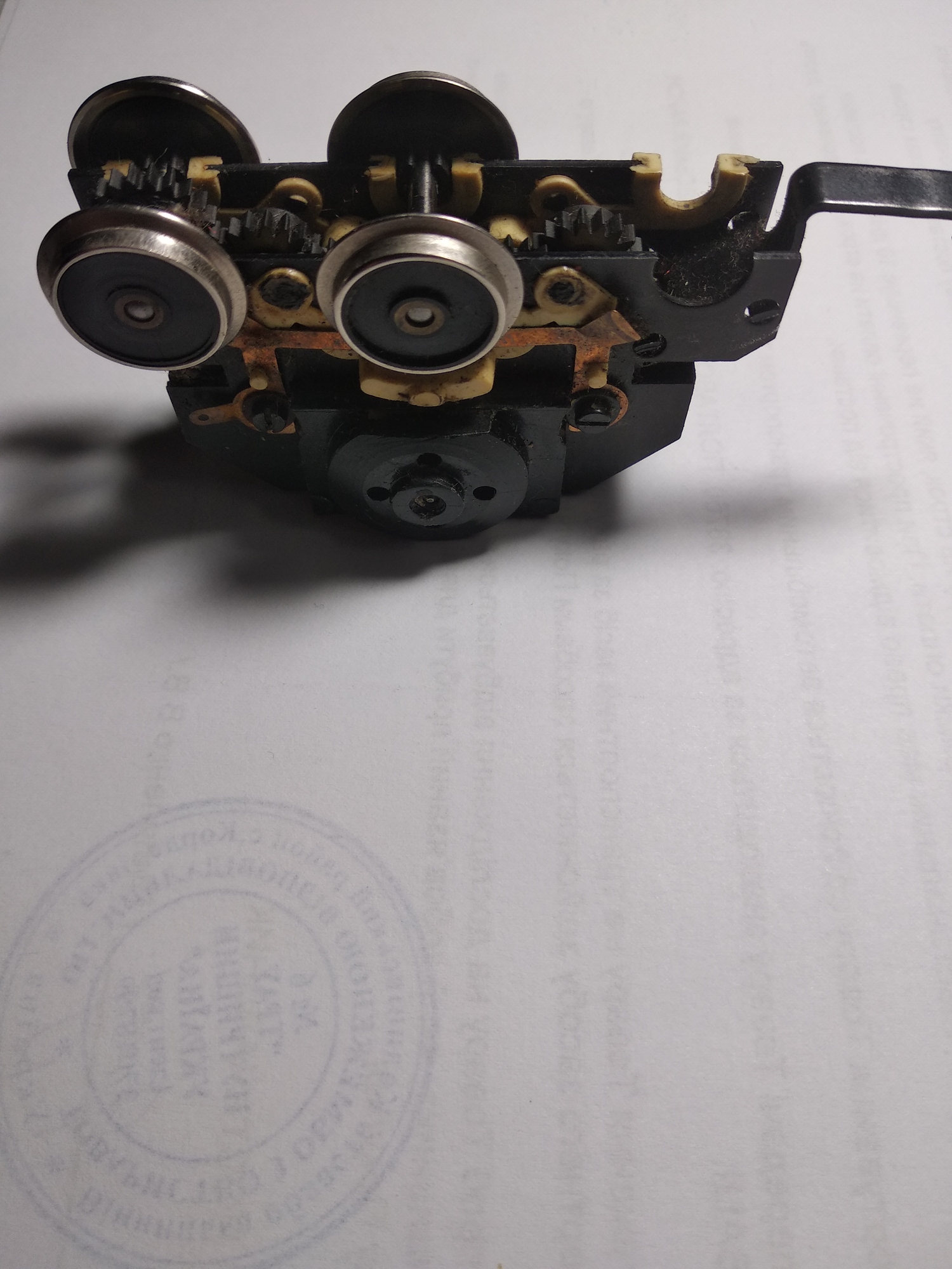

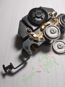

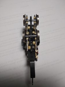

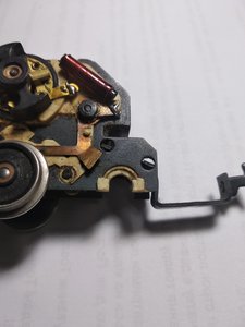

Уважаемые коллеги,прошу вашего совета по ремонту тележки М61. из чего сделать "буксы" куда вщелкивается ось и как восстановить посадочное место под "буксу" прилагаю фото для ясности. Заранее благодарю.

Тяжелый случай,конечно.
Я бы из полистирола клеил посадочное гнездо.
Это при наличии вставного сальника под ось,конечно.

Re: Ремонт тележки M61
У тележки средняя ось "ленивая"?
Позаимствовать штатное крепление оси с неё.
А на малоответственной средней уже кустарничать.
Если есть фторопласт, то сделать подшипник из него.

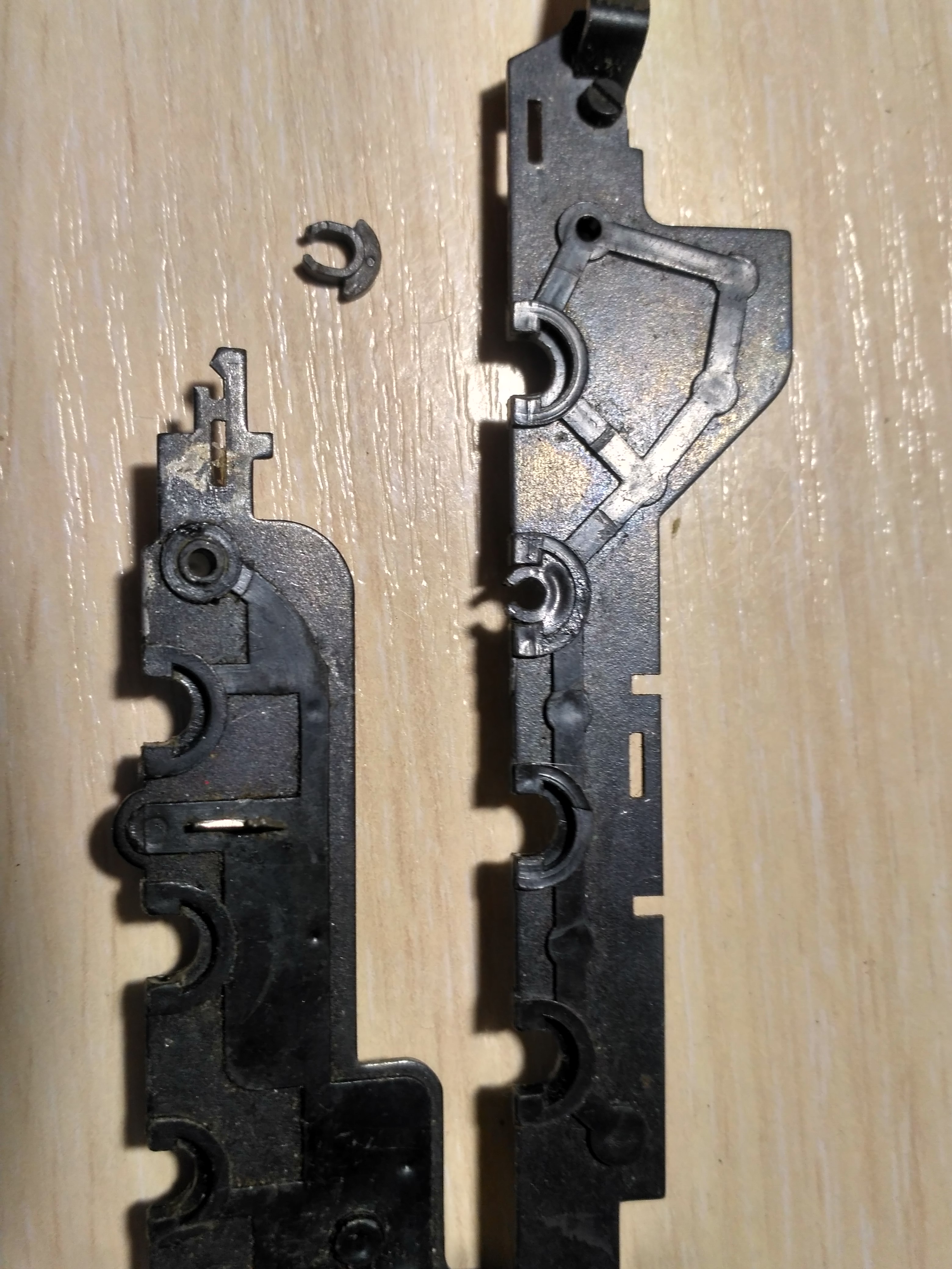

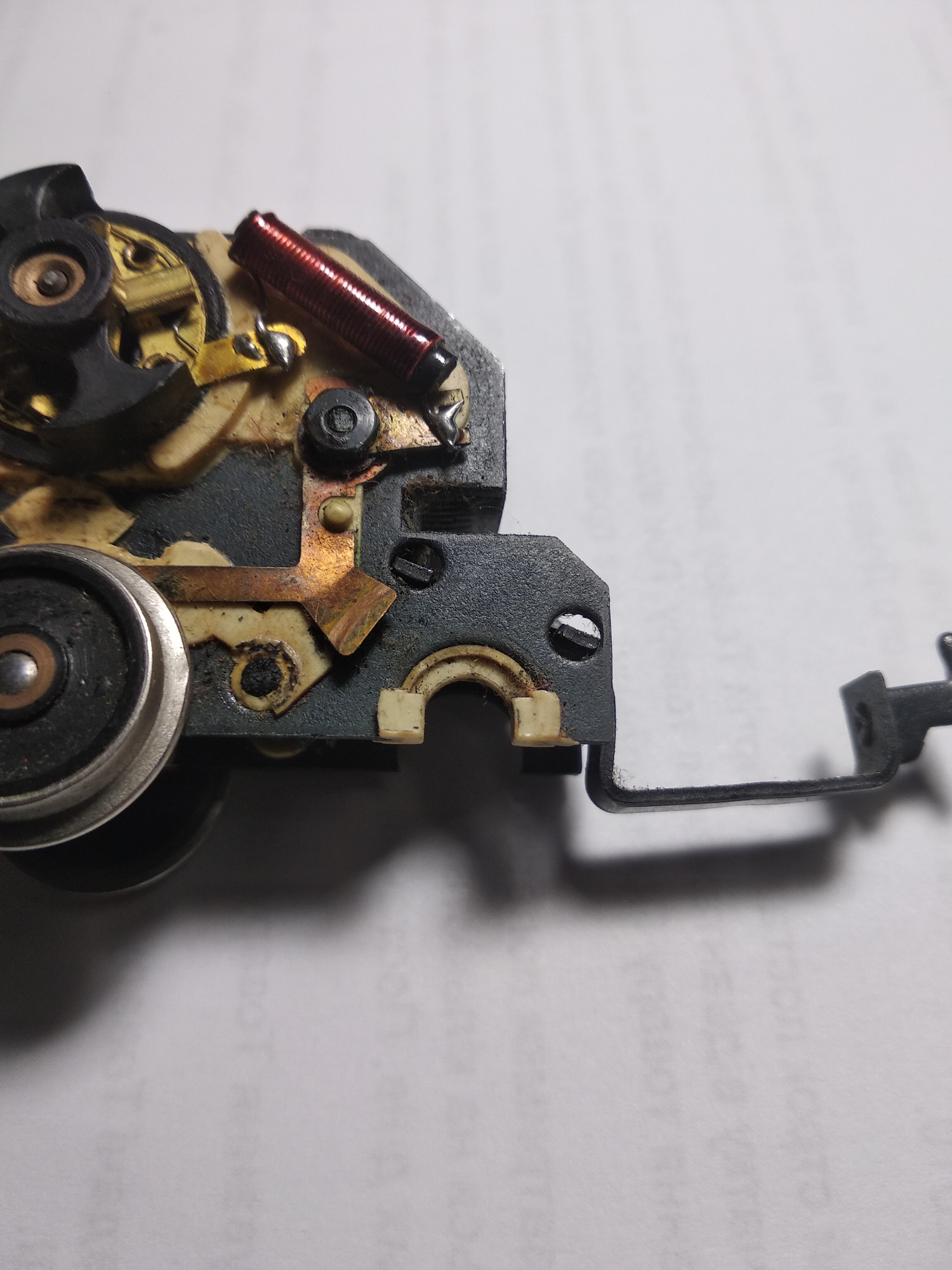

Re: Ремонт тележки 61-го
Сфотографируйте пожалуйста недостающую деталь отдельно. Вопрос можно решить.
Есть 2 способа : - откопировать и отлить либо поискать на собственной барахолке.

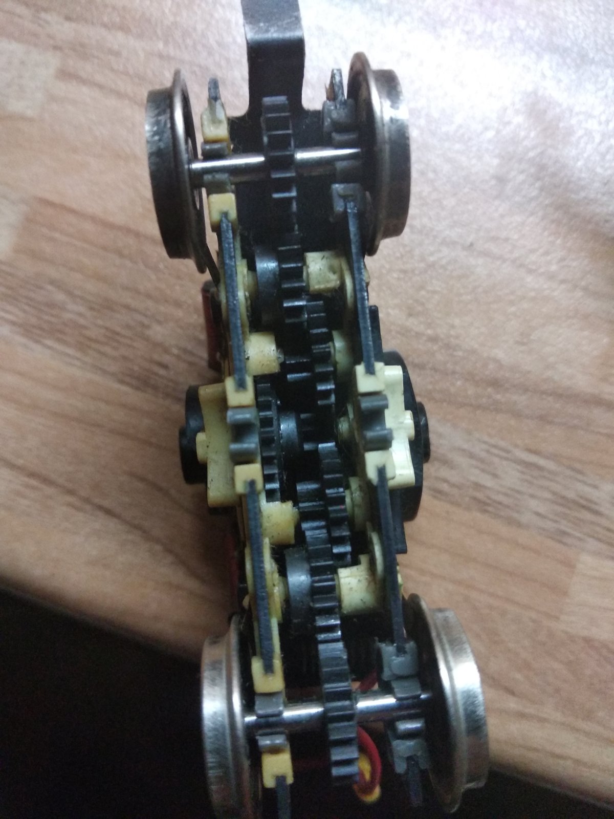

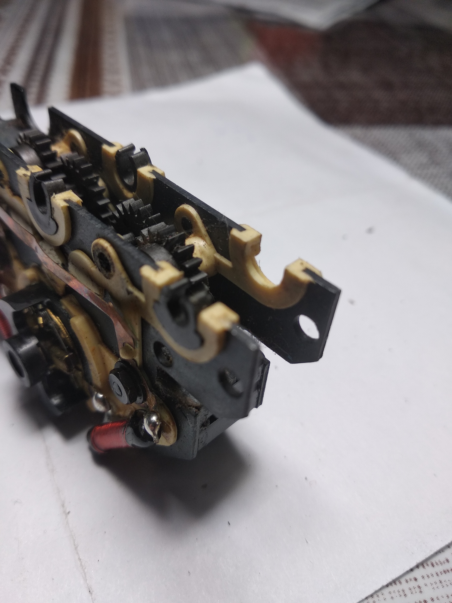

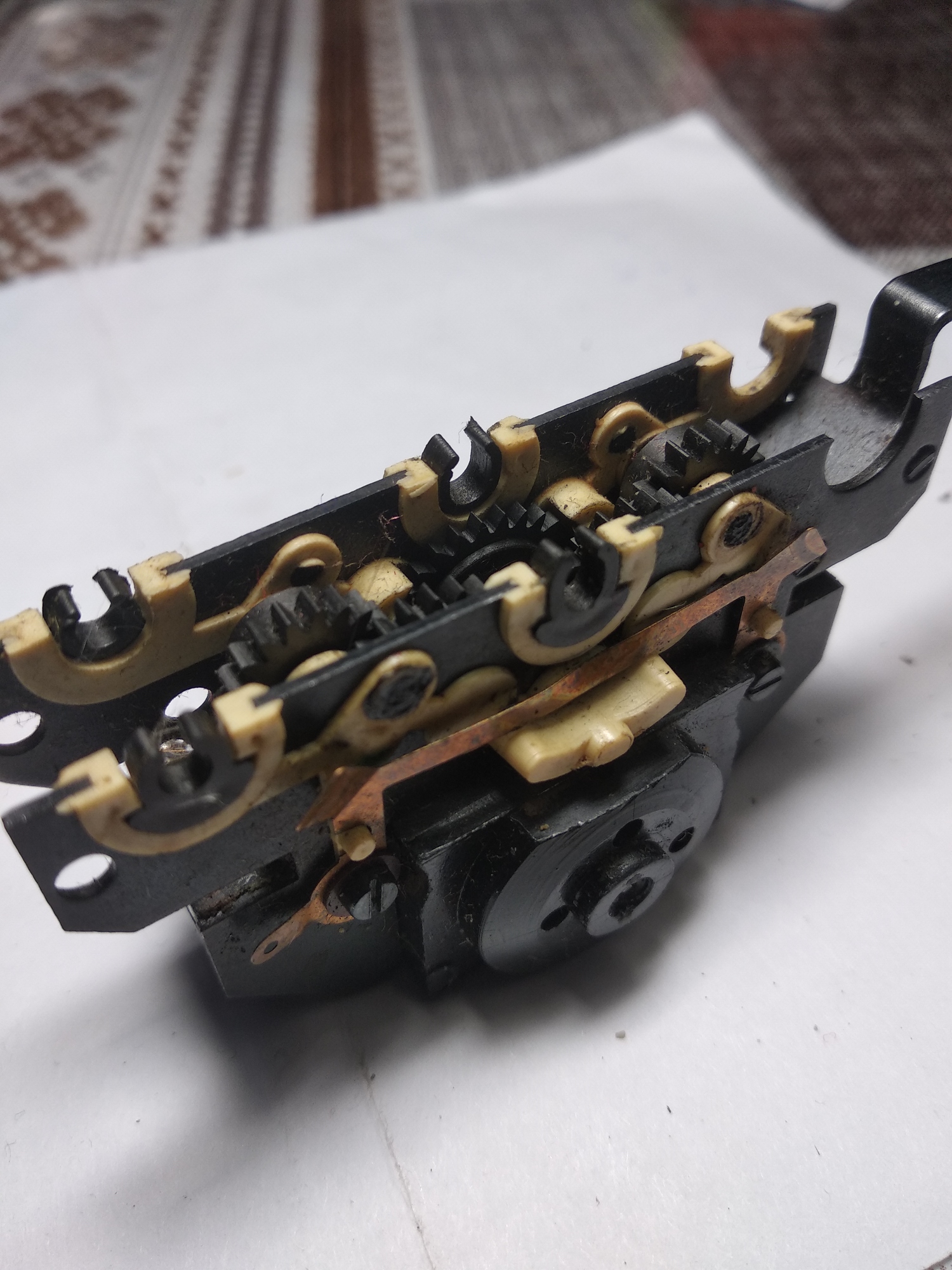

Сфотал тележку в разных ракурсах со снятыми колесами,и отдельно сальник. Светлая деталь не съемная,она отлита заодно со всей светлой пластмассой

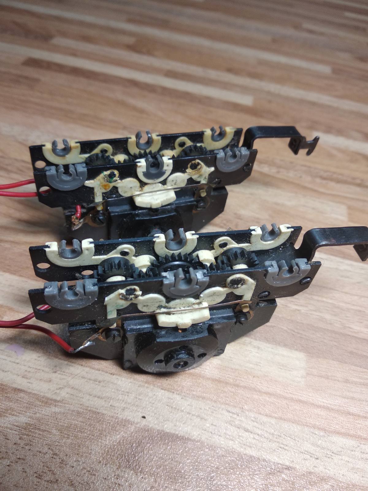

На барахолке были найдены вот такие детали... Теоретически можно демонтировать с одной металлической пластины и переставить на Вашу раму.
Толщина металла поидее стандартная. Посадить на клей и будет порядок

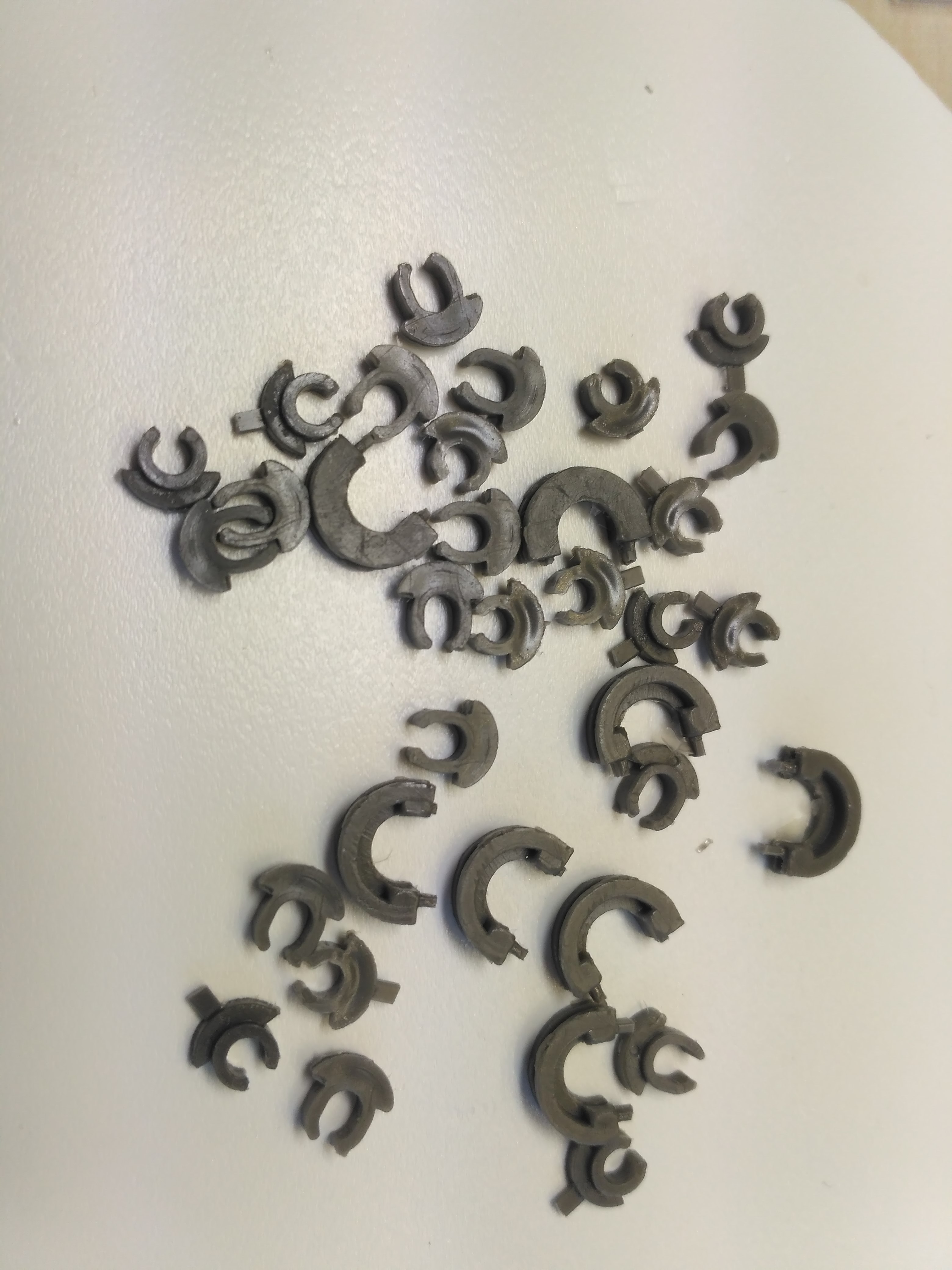

Готов к отправке ремкомплект. Может кому нибудь ещё такое надо?
