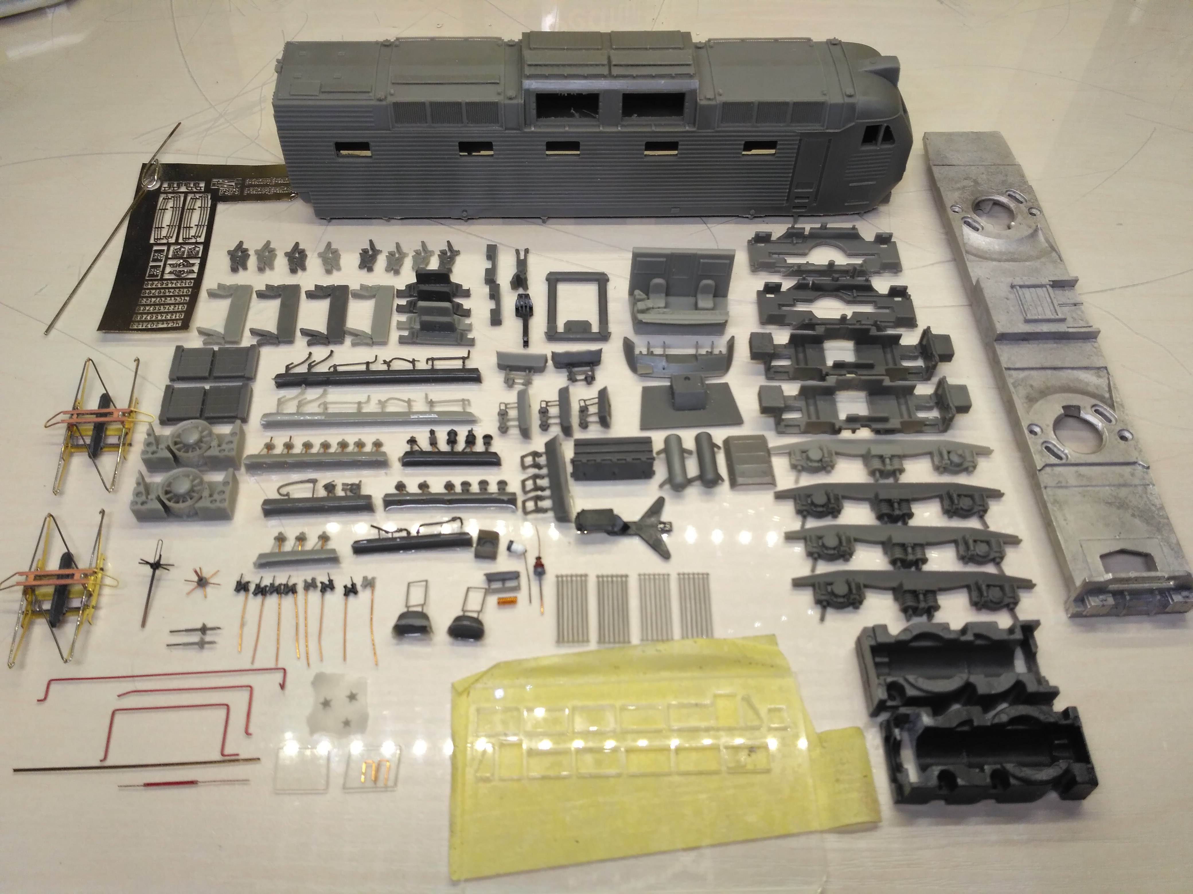

Здрасьте ! Долго терпел , но вот решил поделиться.
Два года назад подсунули мне КИТ Филатова ЧС-7 , и задача стояла собрать из него модель. При детальном рассмотрении оказалось, что это не КИТ, а скажем так ,наборчик заготовок и деталюх из стеклоподобной смолы с жутким количеством сколов, пузырей , облоя и недоливов. Мало того , в наборе не было ни крышевого (различных изоляторов, разъединителей, резервуаров), естественно и пантографов, а так же ни стекол, ни травленки, ни корпусов тележек , колес , так ещё и в данной конфигурации , невозможно было определить под какую модификацию Е... ( диапазон номеров) подходят эти отливки. Поскольку слово дал, то назад уже дороги не было , собственно и альтернативных КИТов тоже.

После склейки стенок получился вот такой себе кузовок. На фото ниже хорошо видно сумасшедшее количество микропор и пузырьков, которые в дальнейшем пришлось не просто шпаклевать, а практически каждый вмазывать и обрабатывать. Недостающие элементы доклеены и отличаются цветом...

Я так понимаю замазать все раковинки не удалось полностью?

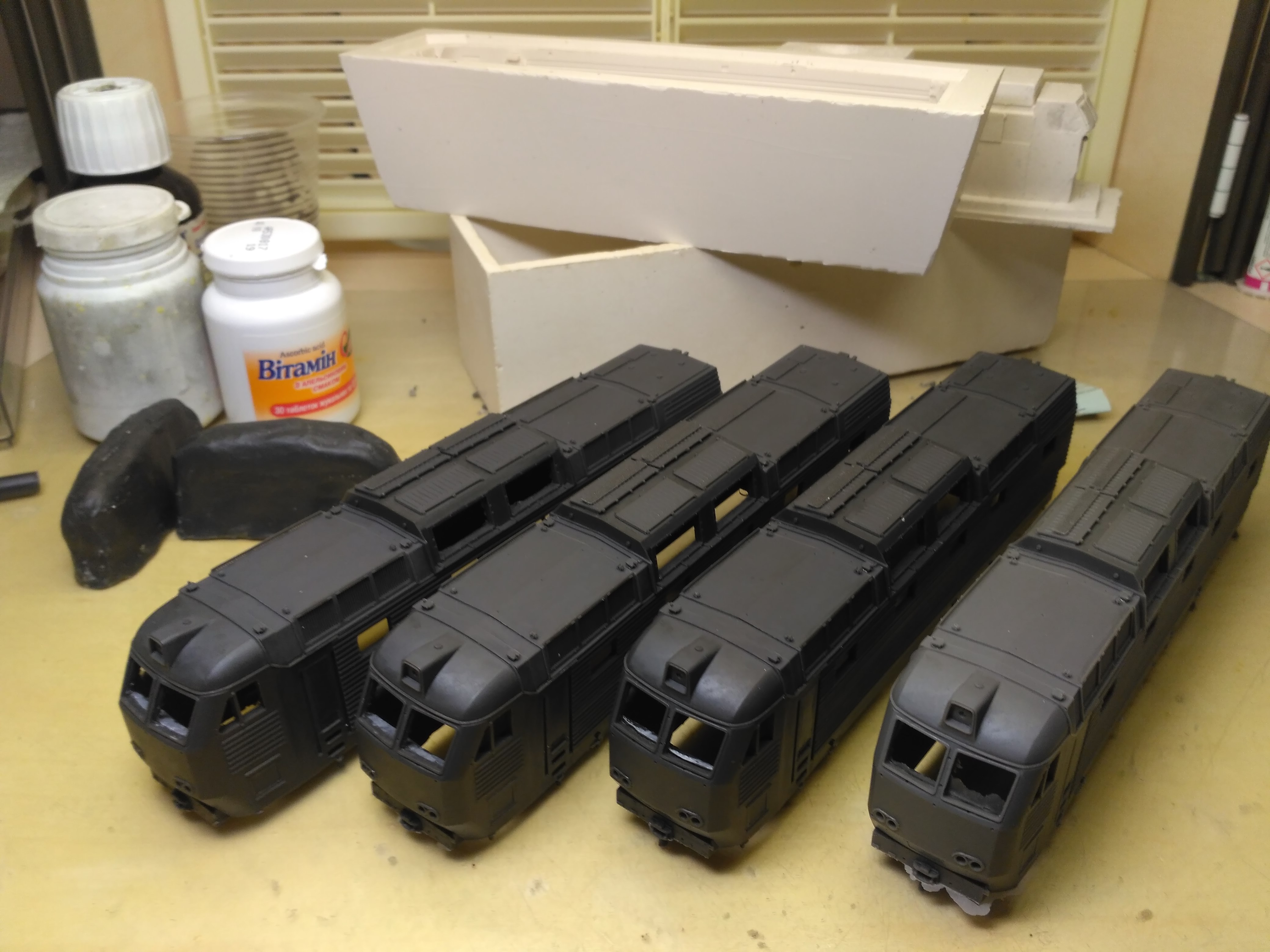

ЧС7. автору В.Филатову посвящается!

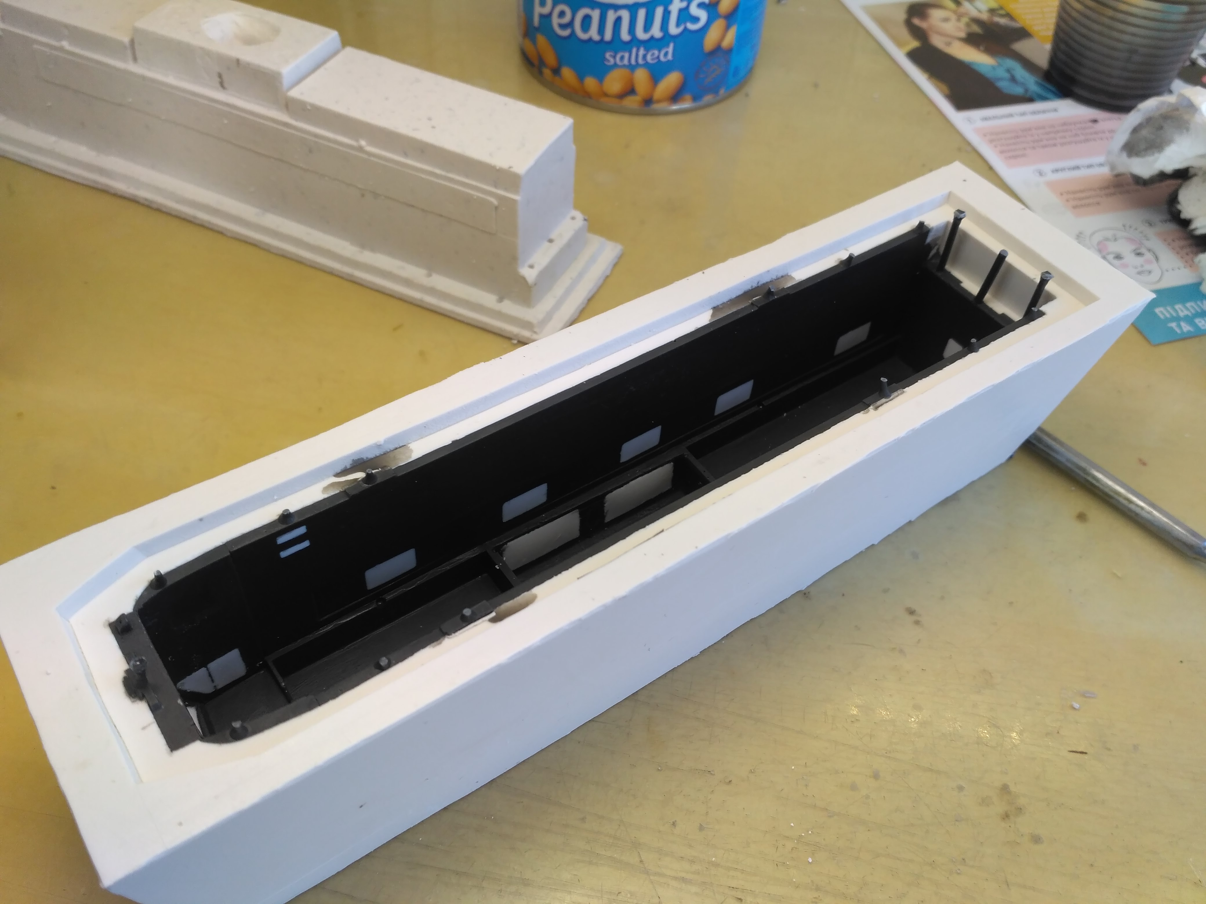

Следующим шагом стали формовка и литье кузовов. Формовка в вакуумкамере с дегазацией силикона и литье под давлением в барокамере.

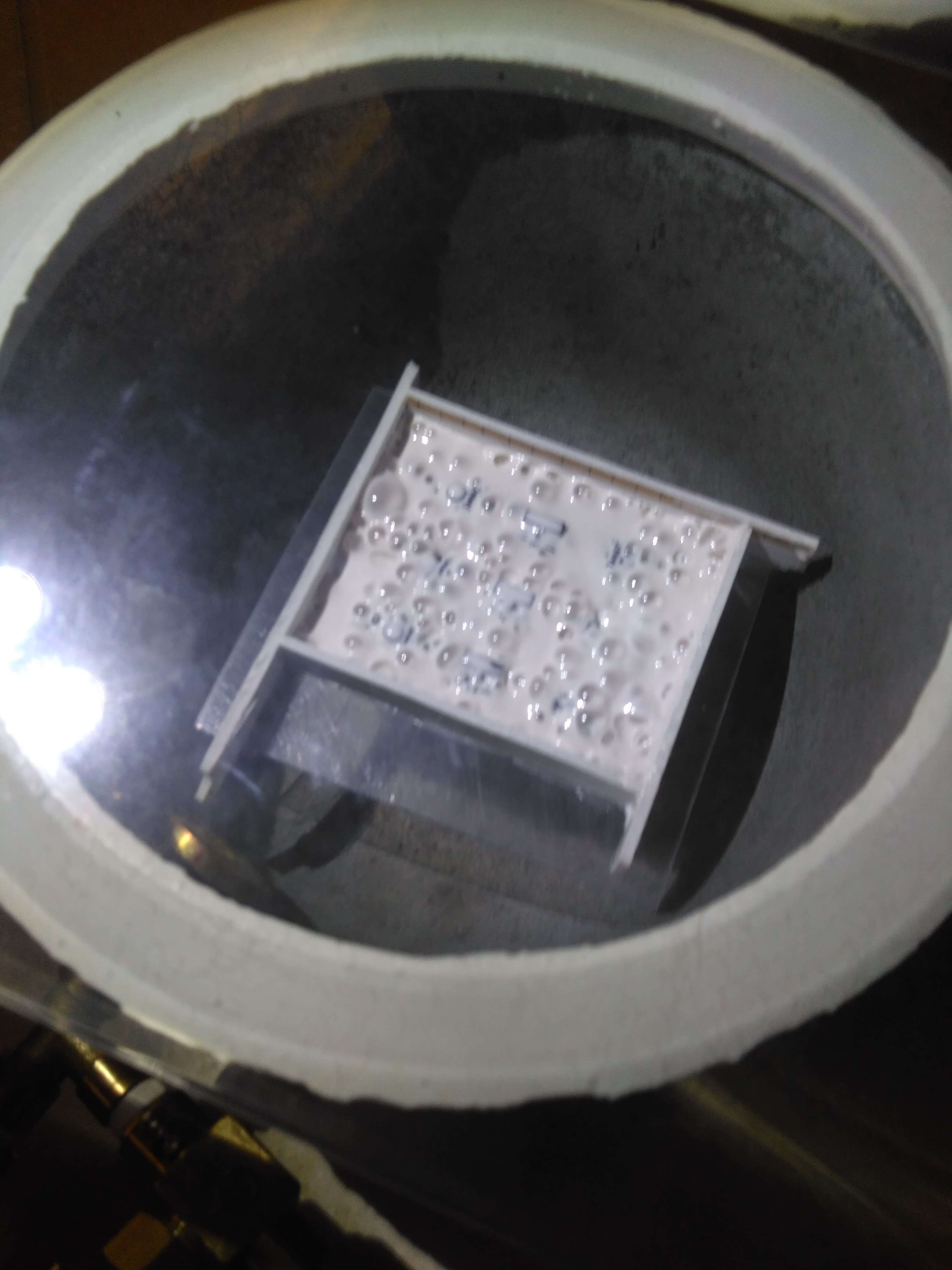

Так выглядит дегазация при формовке боковин телег..

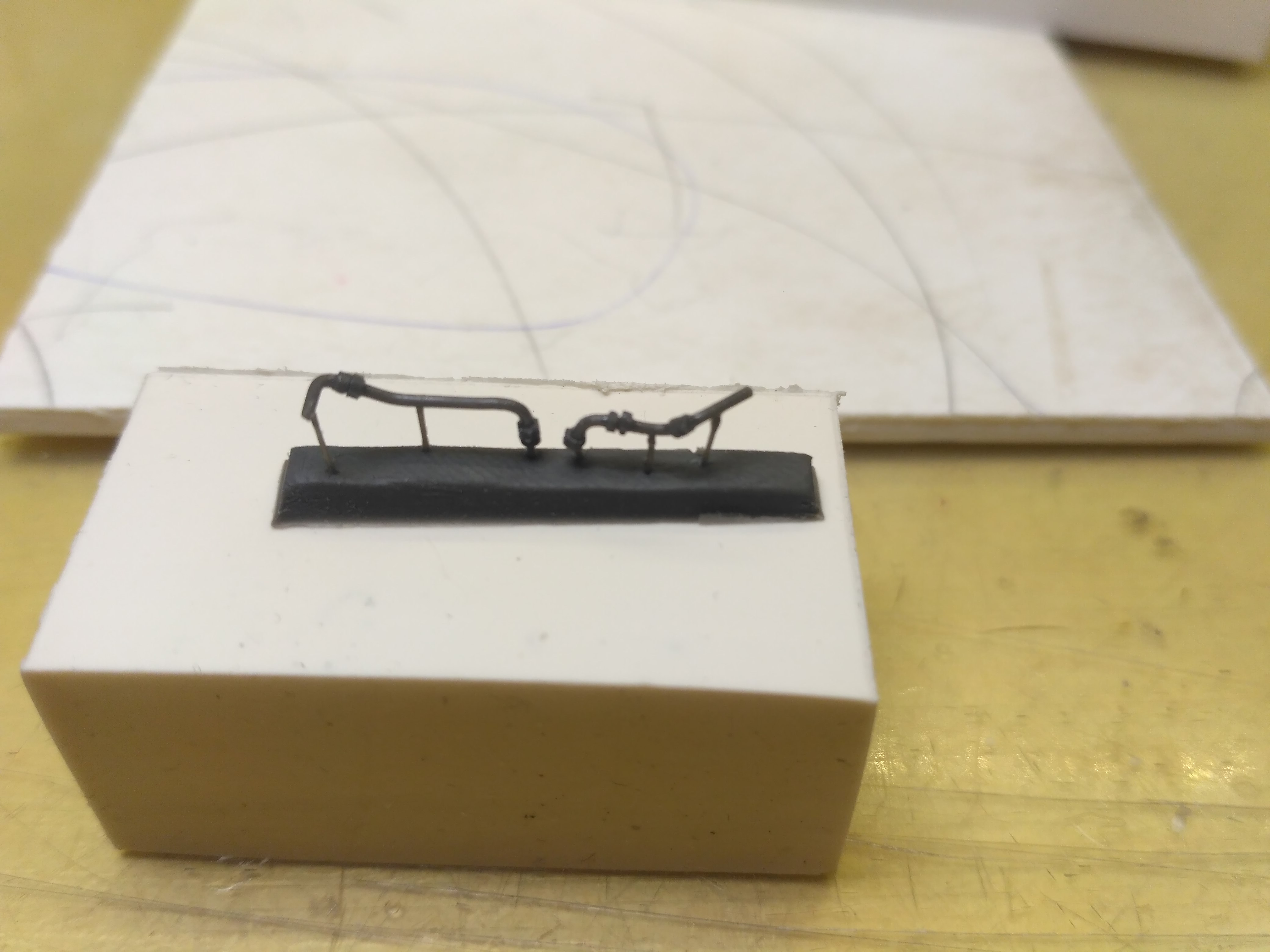

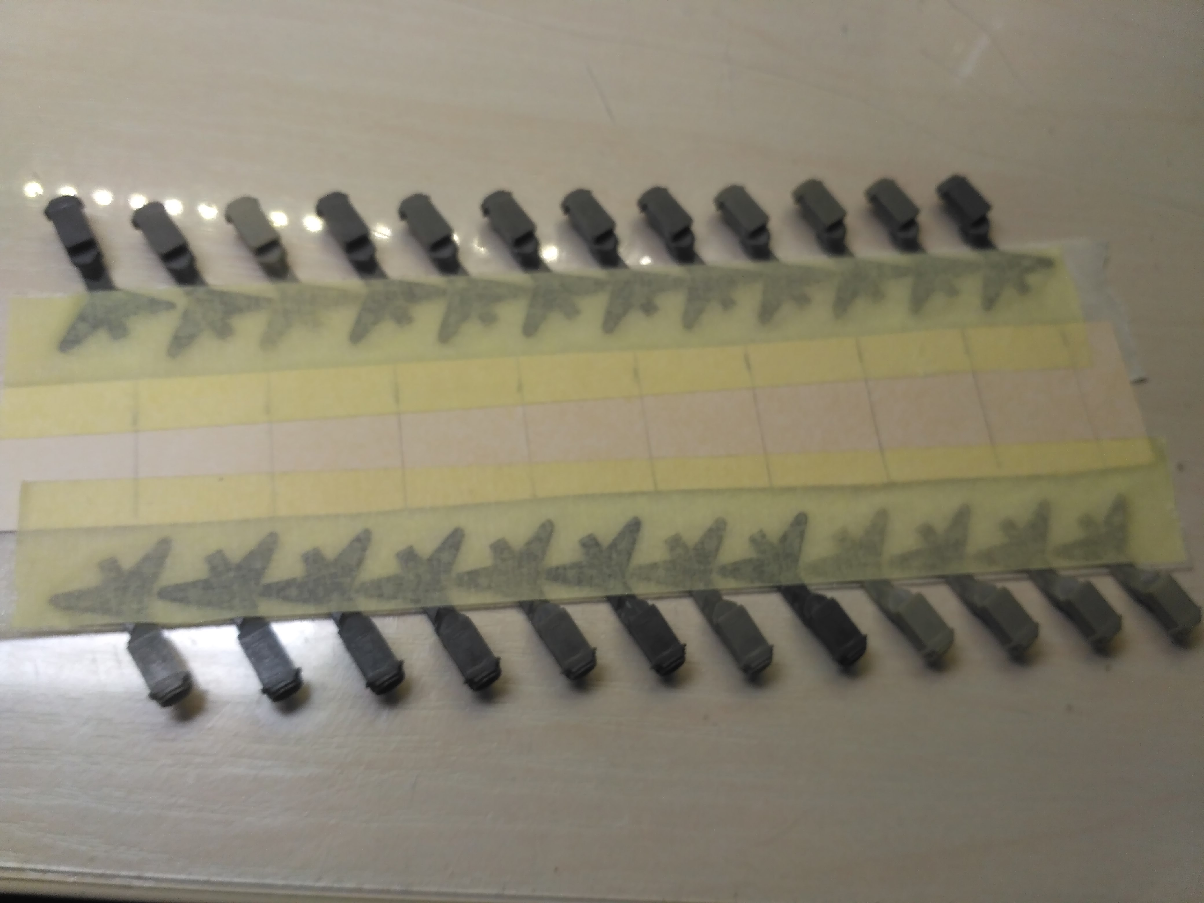

Была изготовлена рама под ходовую модель , а так же все крышевое - изоляторы, разъединители, резервуары с патрубками, антенны радиосвязи , новые батарейные ящики , внутрикабинное, имитаторы машинного отделения...и получился целый набор из более 50 форм...

Re: ЧС-7 от Мастера Хомы

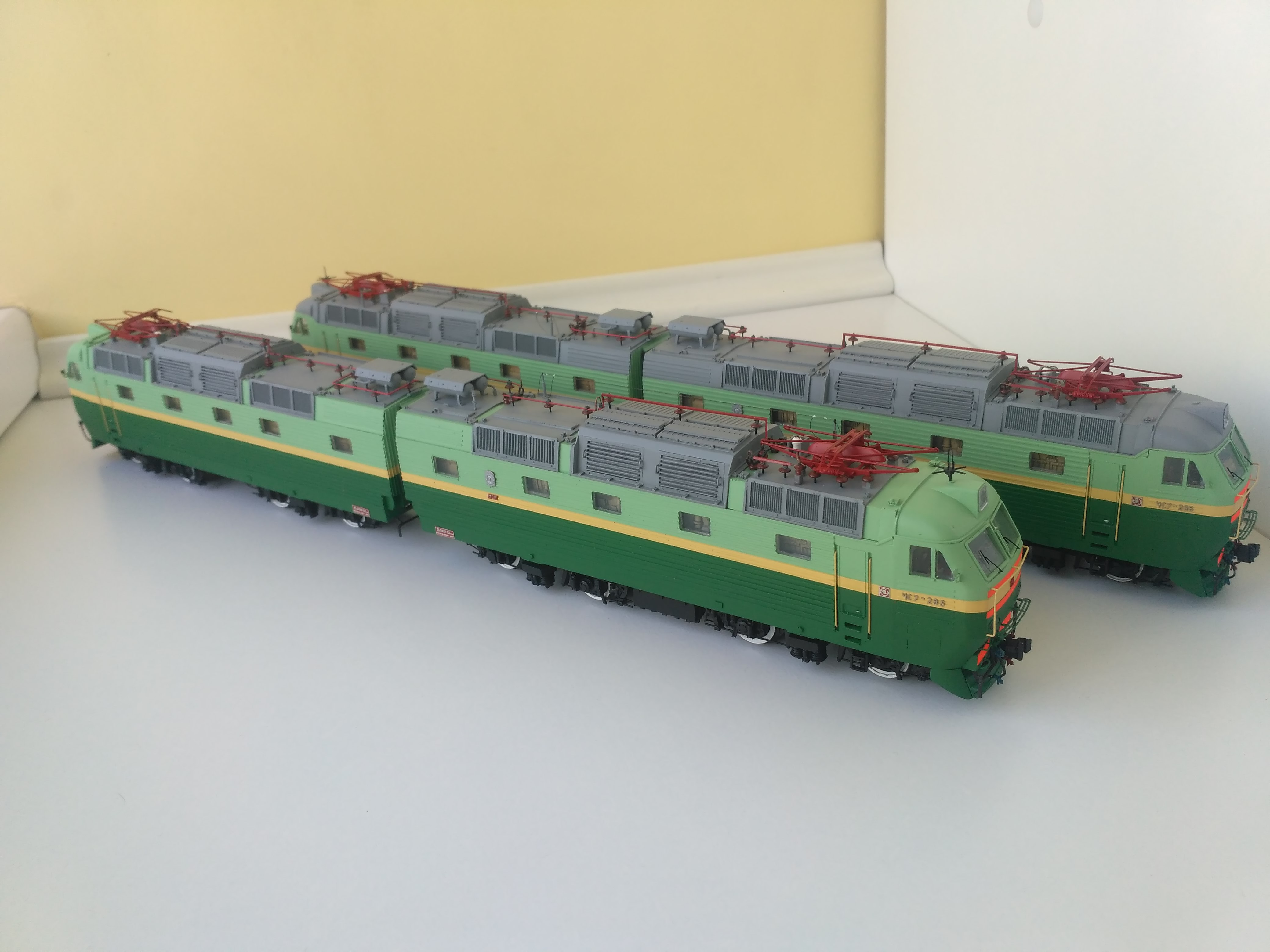

В итоге после 8 месяцев стараний получились первые три машины. Обладателем одной из них стал Владимир Слуцкий RTM.

В итоге ввиду проявленного интереса к данной молели было принято решение сделать еще десяток машин, но при этом улучшив модель некоторыми деталями и модернизациями.

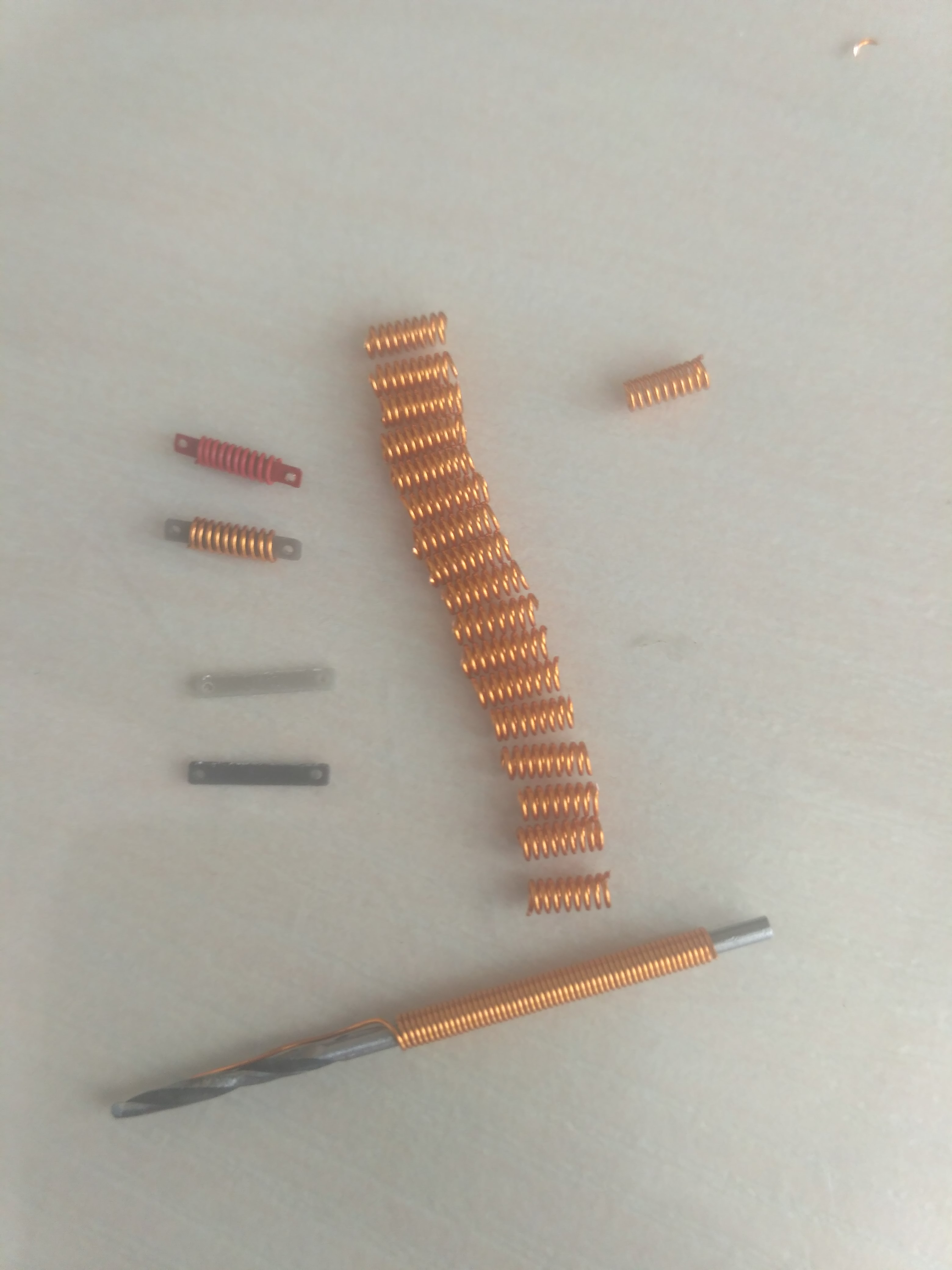

В общем ЧС-7 получился ходовым с приводом на все 8 осей. В качестве ходовки использован Е44 LILIPUT с платой на 21 пин. Межсекционное соединение выполнено посредством копийных сцепок СА-3 с динамическим механизмом , специально разработанным под данный кузов, для близкой сцепки и прохождения кривых , в том числе и S-образных. Пантографы от Романа Трояна. Стекла выполнены лазерной порезкой.

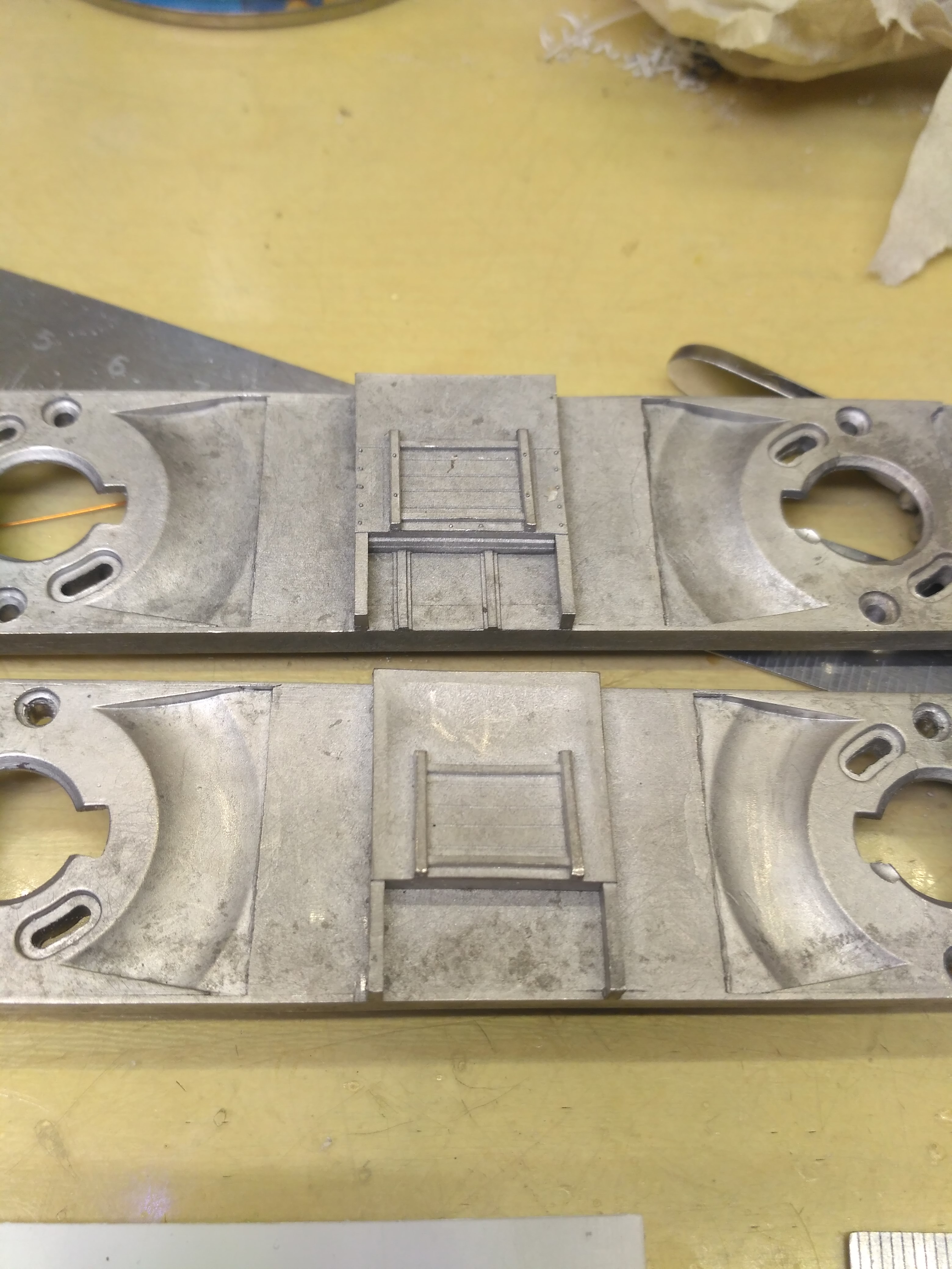

Электровоз получил металлическую раму, которая тоже подверглась модернизации.

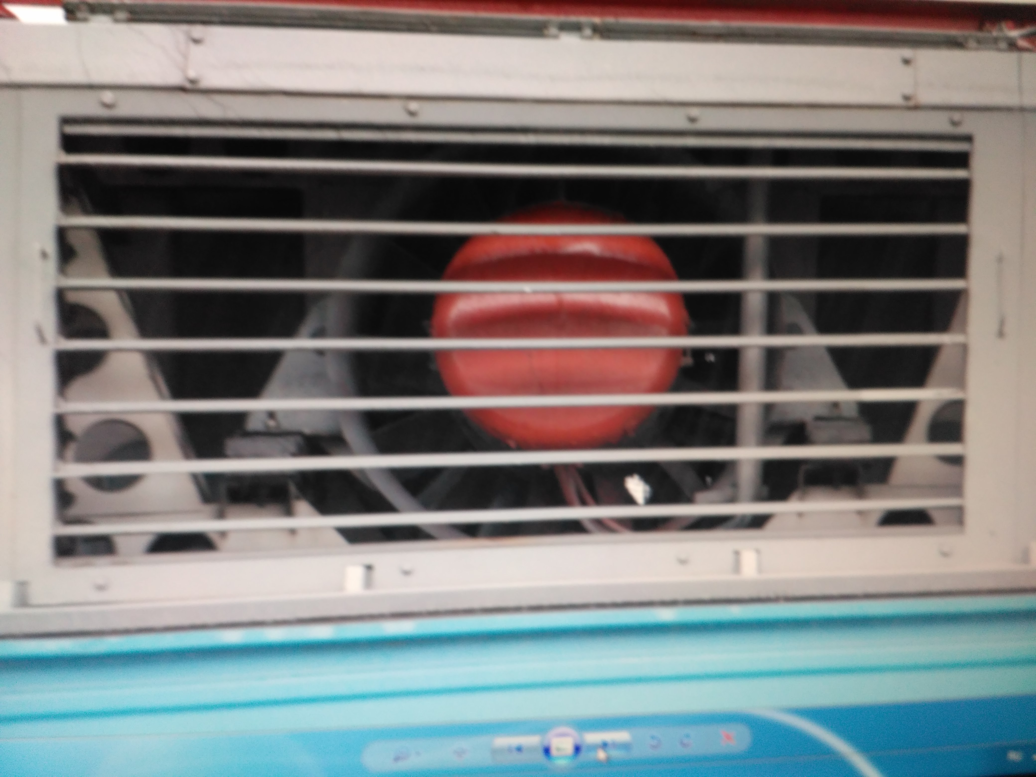

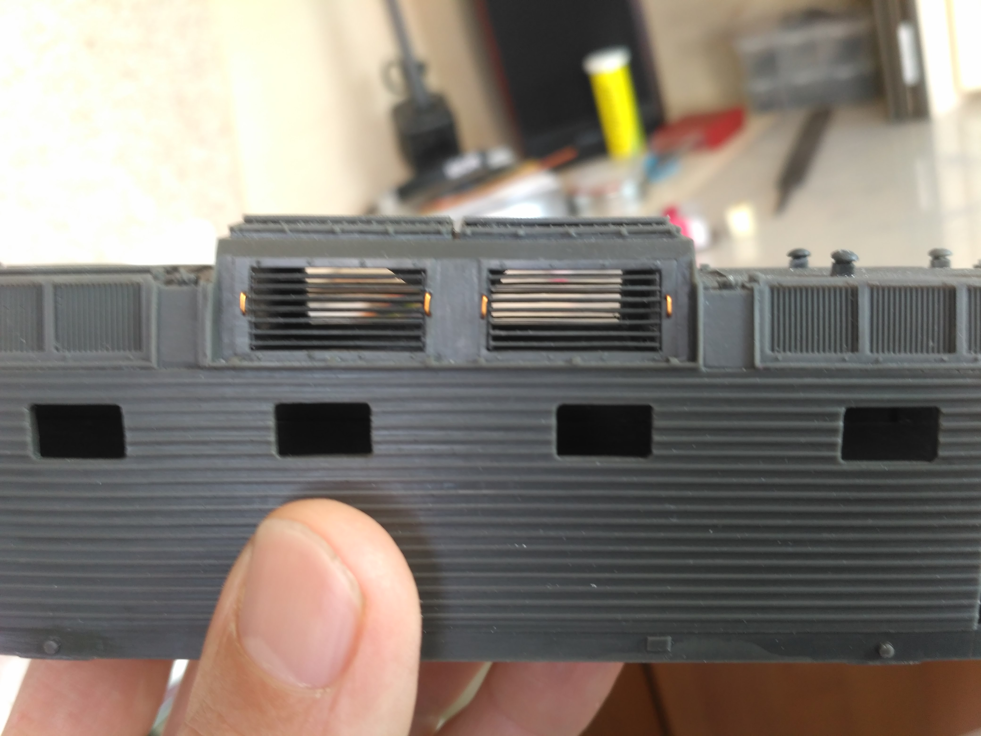

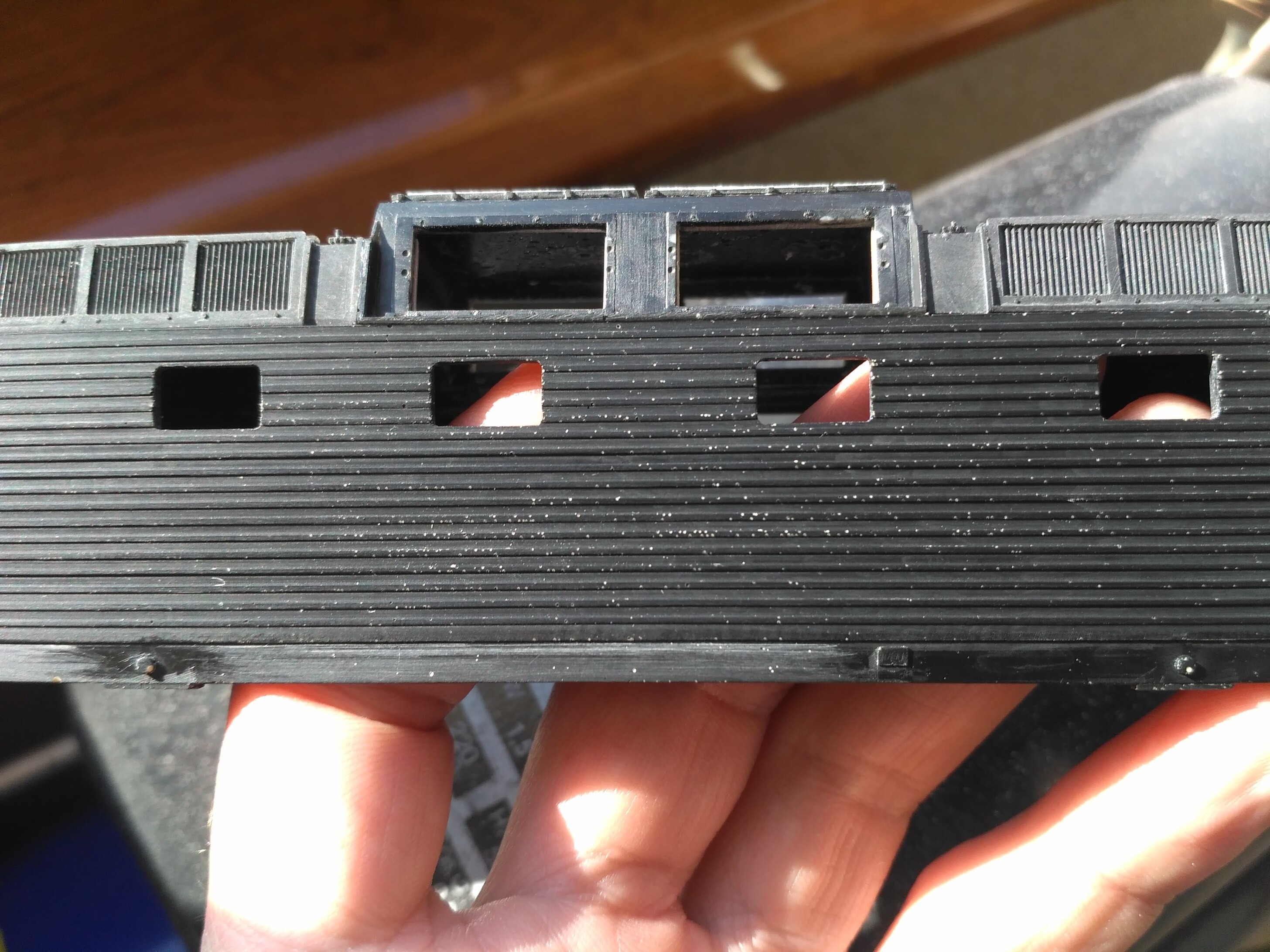

Получилось осуществить желание сделать жалюзи сквозными с имитацией внутренностей.

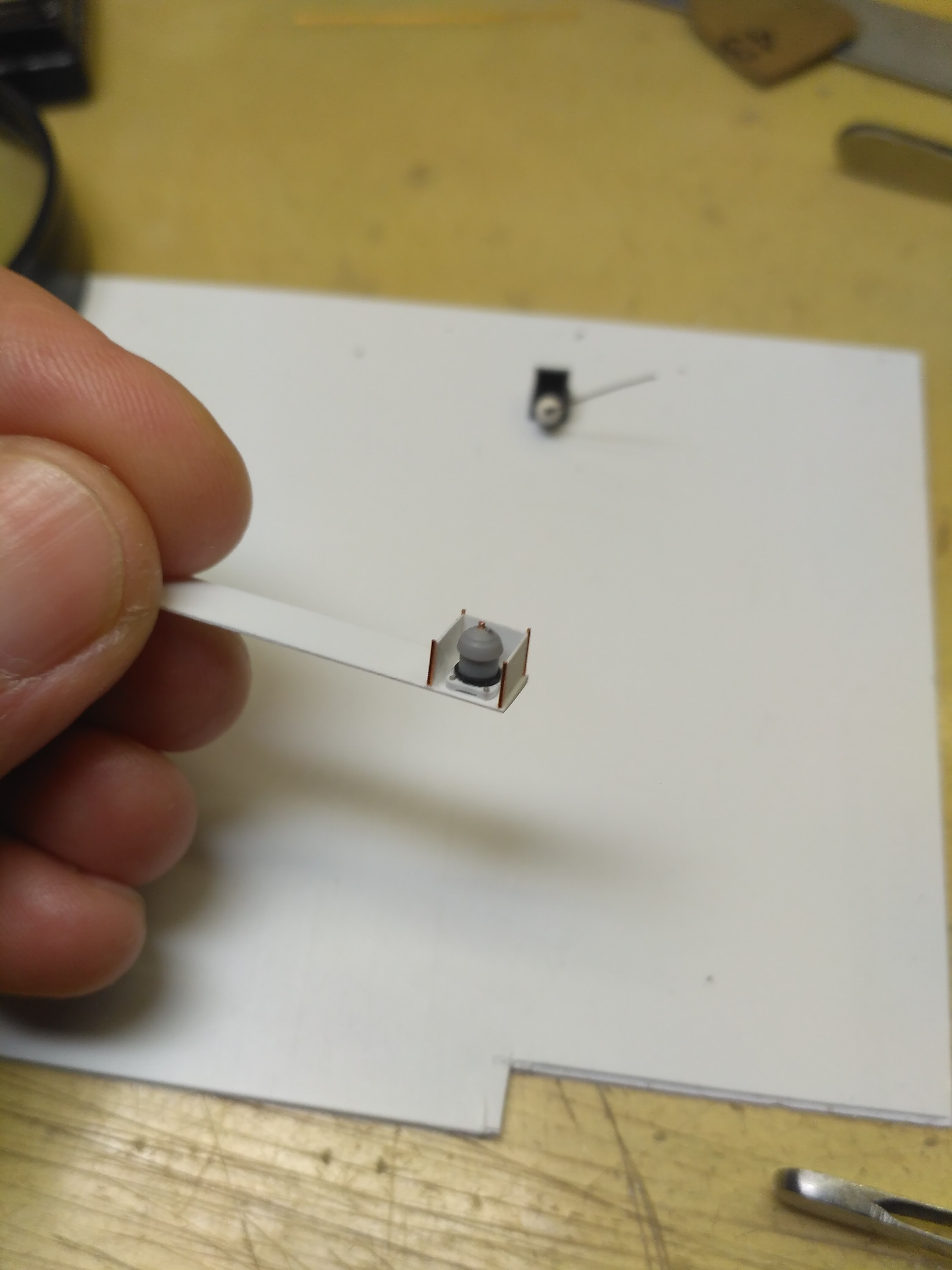

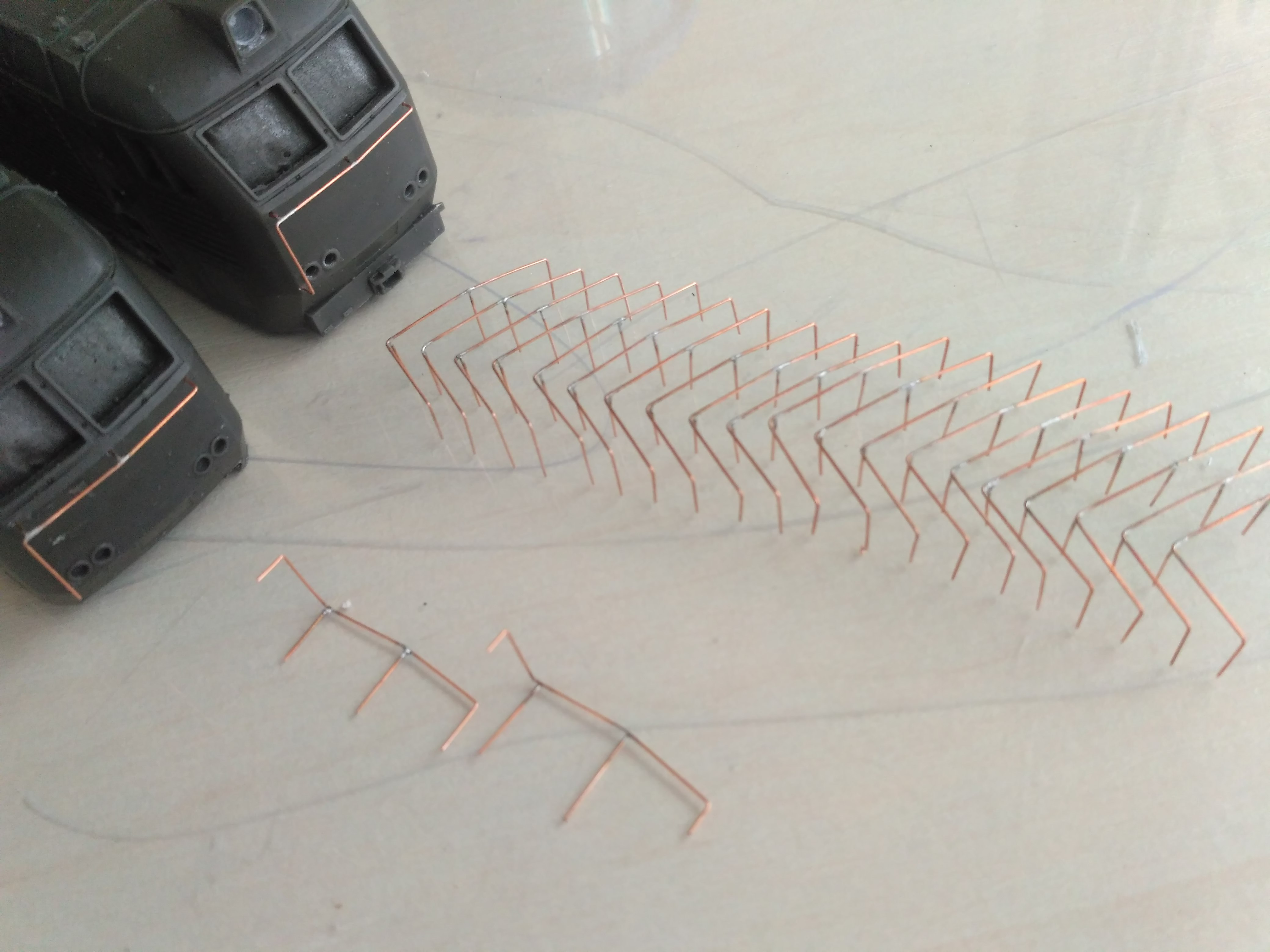

Впервые в моделизме ( я еще нигде не встречал) были изготовлены приемные катушки АЛСН , которые стоят под юбкой над головками рельс
Заново более изящно выполнен разрядник.
И всякая другая мелочевка

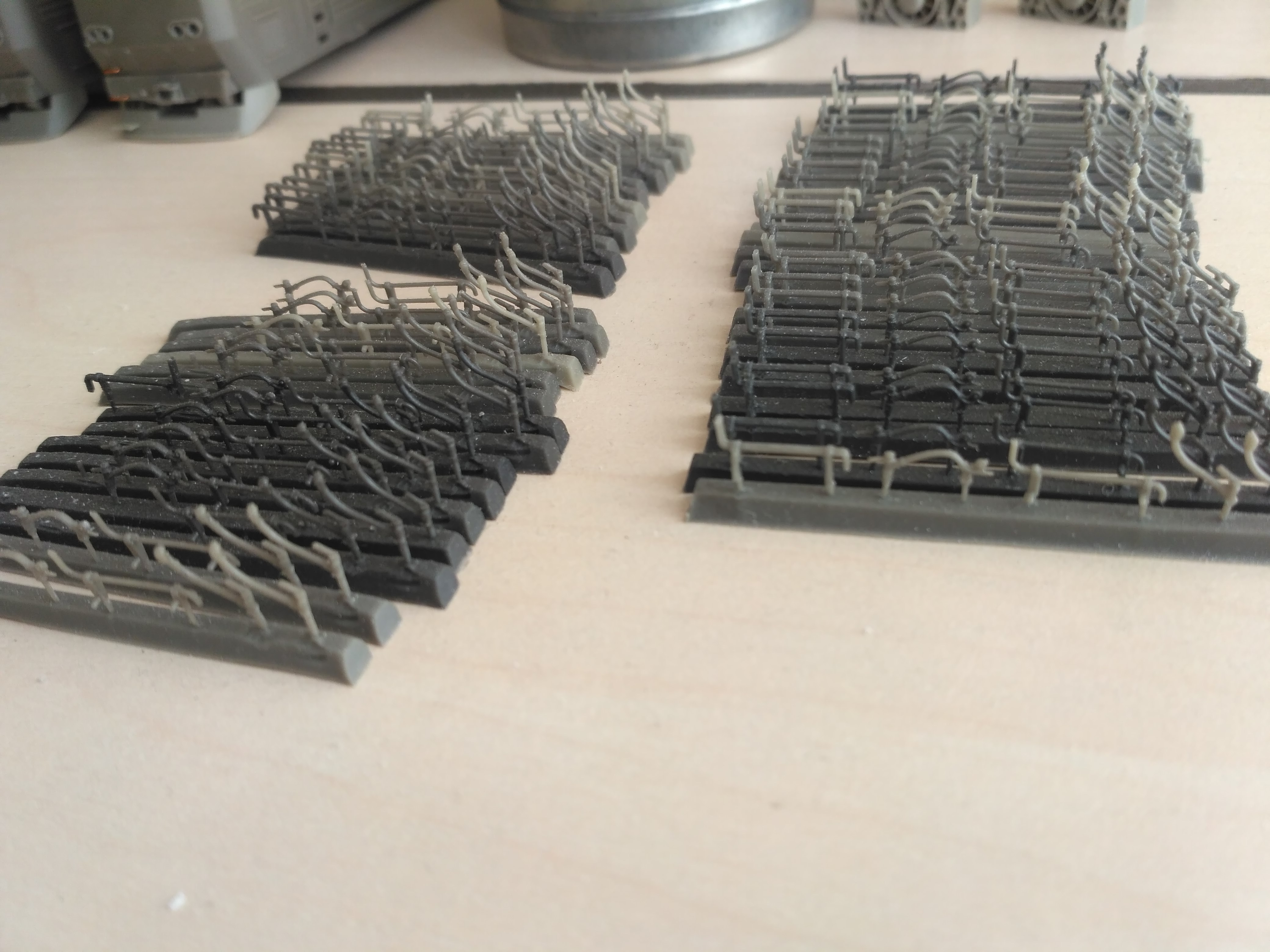

Re: ЧС-7 от Рукажопа

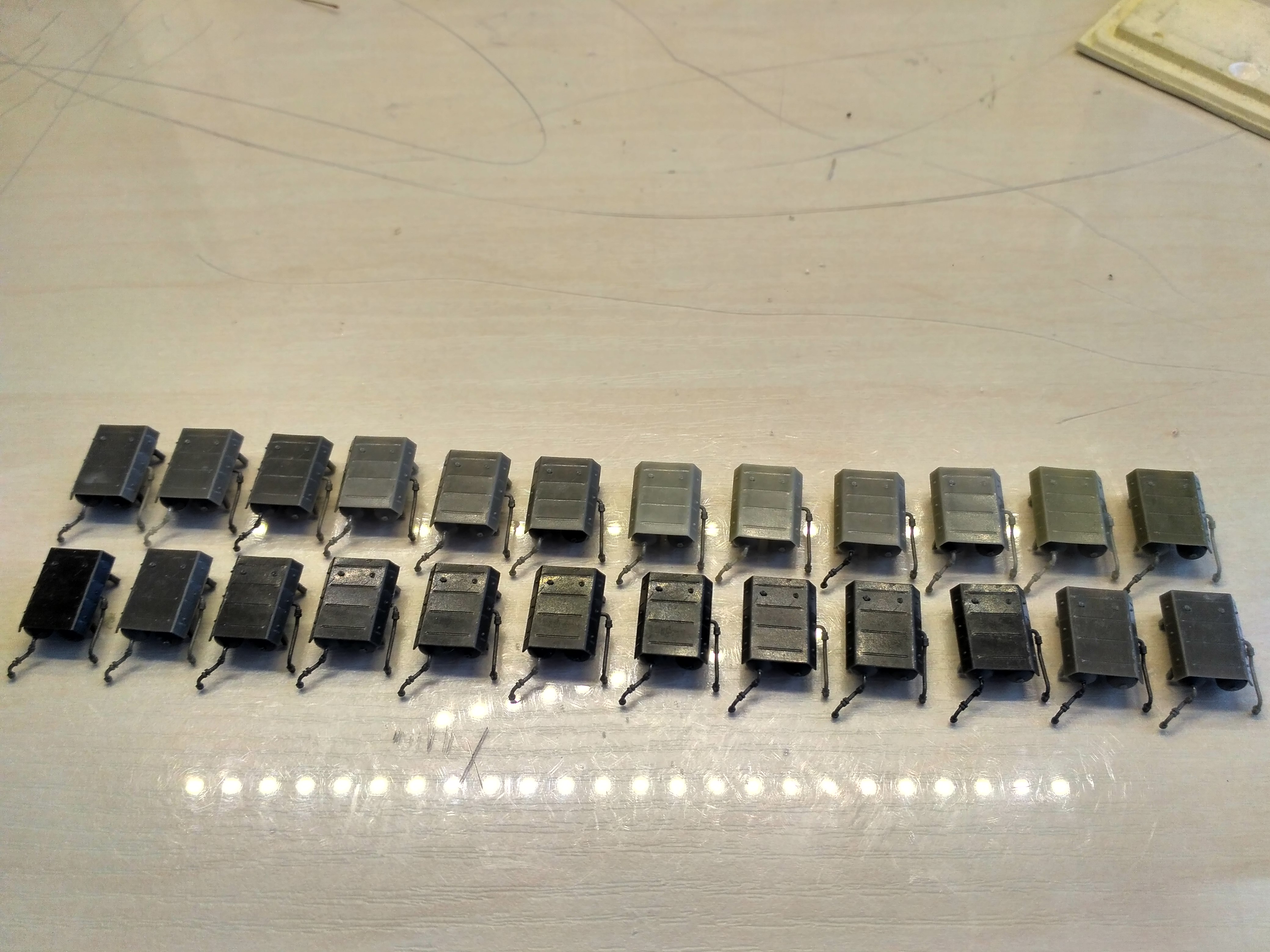

Чтобы долго не останавливаться на каждой детали , скажу ,что изоляторы и некоторые детали лились с металлическими закладными и получился вот такой комплект на одну секцию...

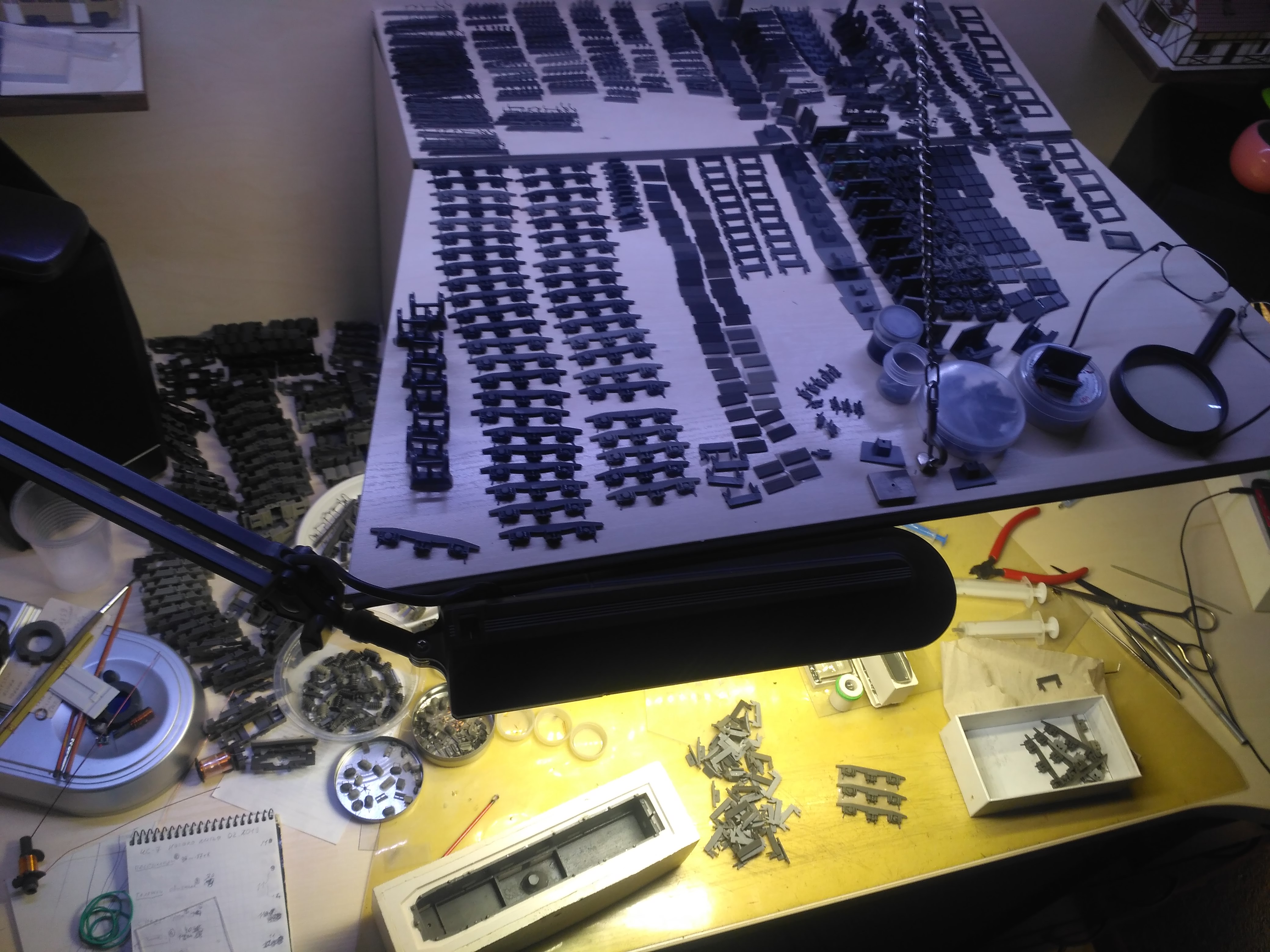

Работа идет не останавливаясь .
Используется каждая свободная минута даже на работе.Неважно как выглядит упаковка, главное что внутри !
