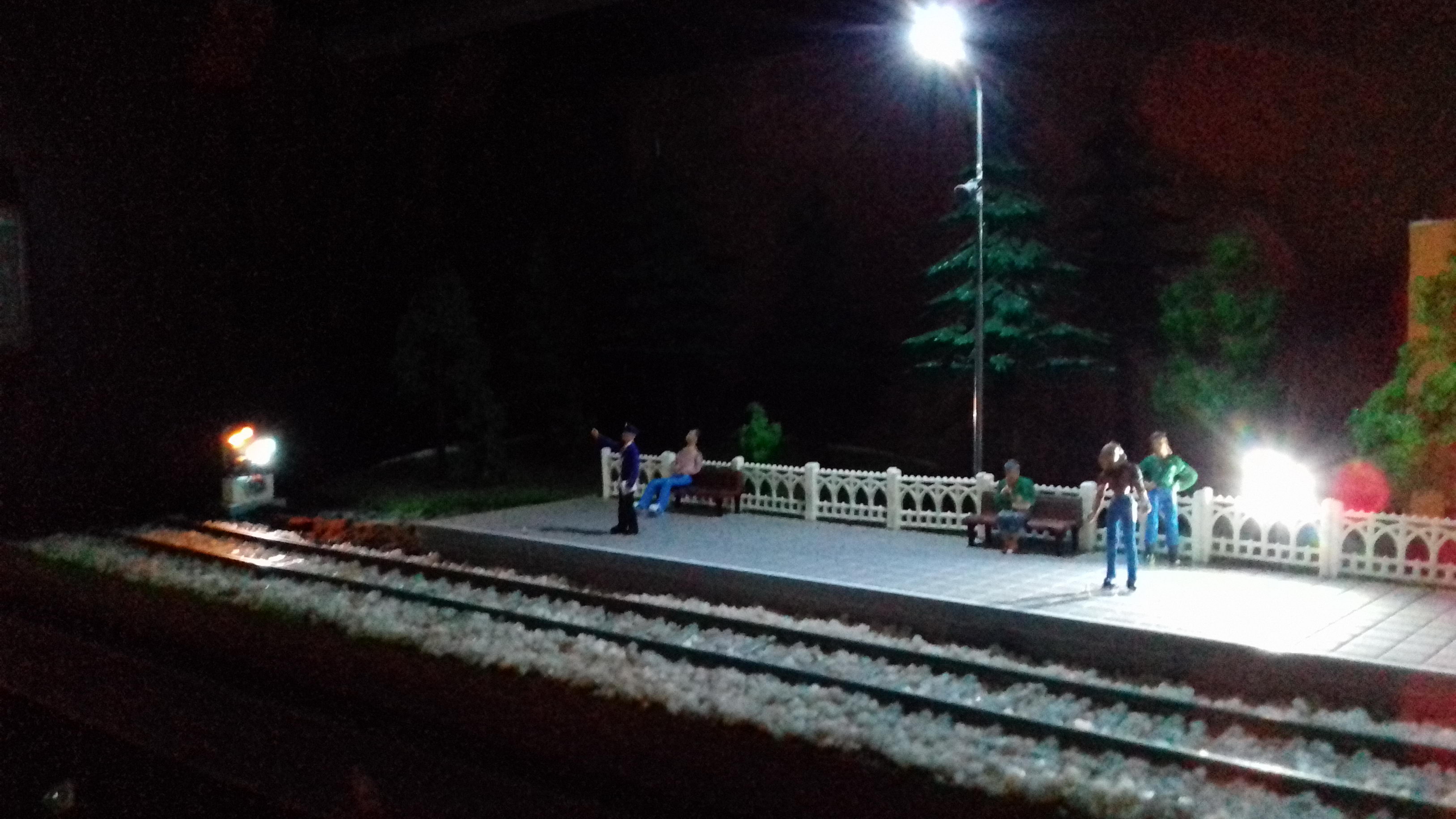

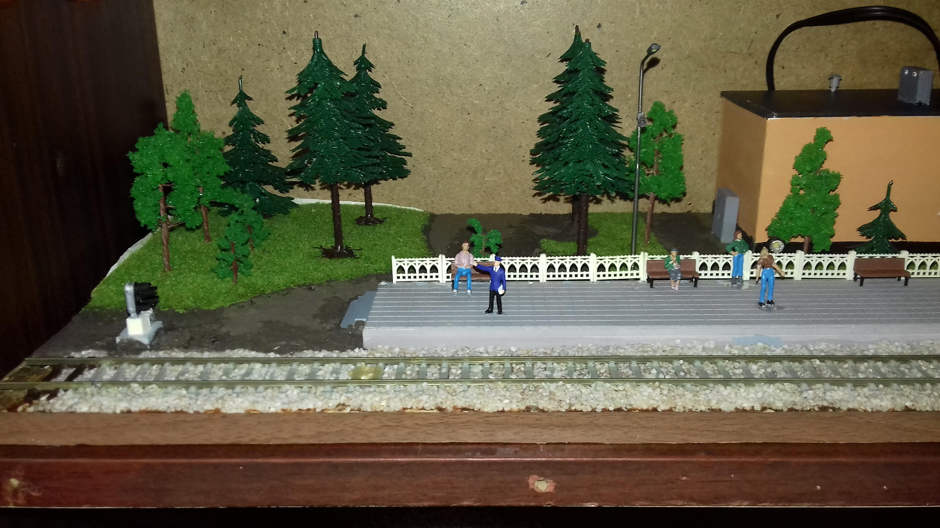

"Модуль" №1. Пассажирская станция - перрон и комплекс зданий.
Общий вид:
Выходной светофор и конец перрона:

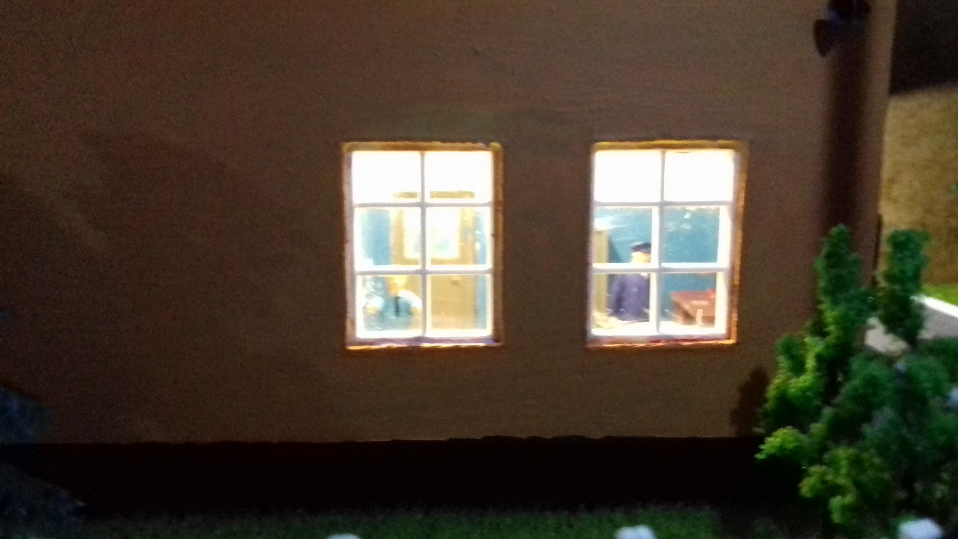

Пост ЭЦ. За основу взят немного переработанное здание поста ЭЦ станции Одесса-Застава II. Есть интерьер с подсветкой, фигурки ДСП и других работников:

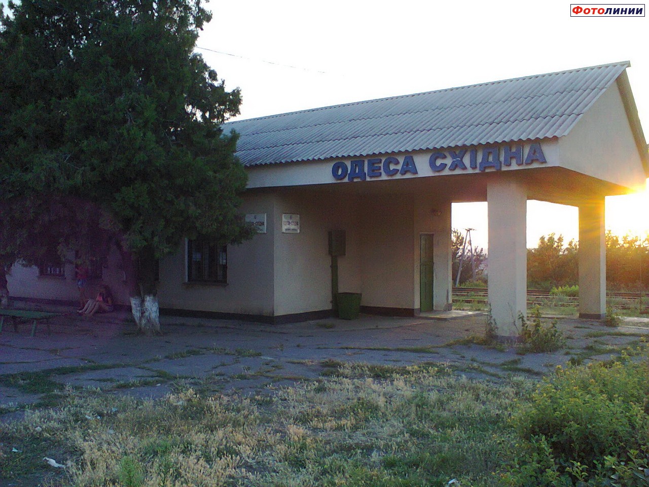

Здание вокзала. За основу взято здание вокзала станции Одесса-Восточная. Есть интерьер, подсветка, фигурки:
Светофор и подстветка управляются 8-канальным DCC декодером на основе функционального декодера от Paco Canada, управление по локомотивному адресу и функциям. 4-канала - аспекты светофора, еще 4 - освещение перрона, прожектор осмотра состава на ходу, освещение поста ЭЦ, освещение здания вокзала.

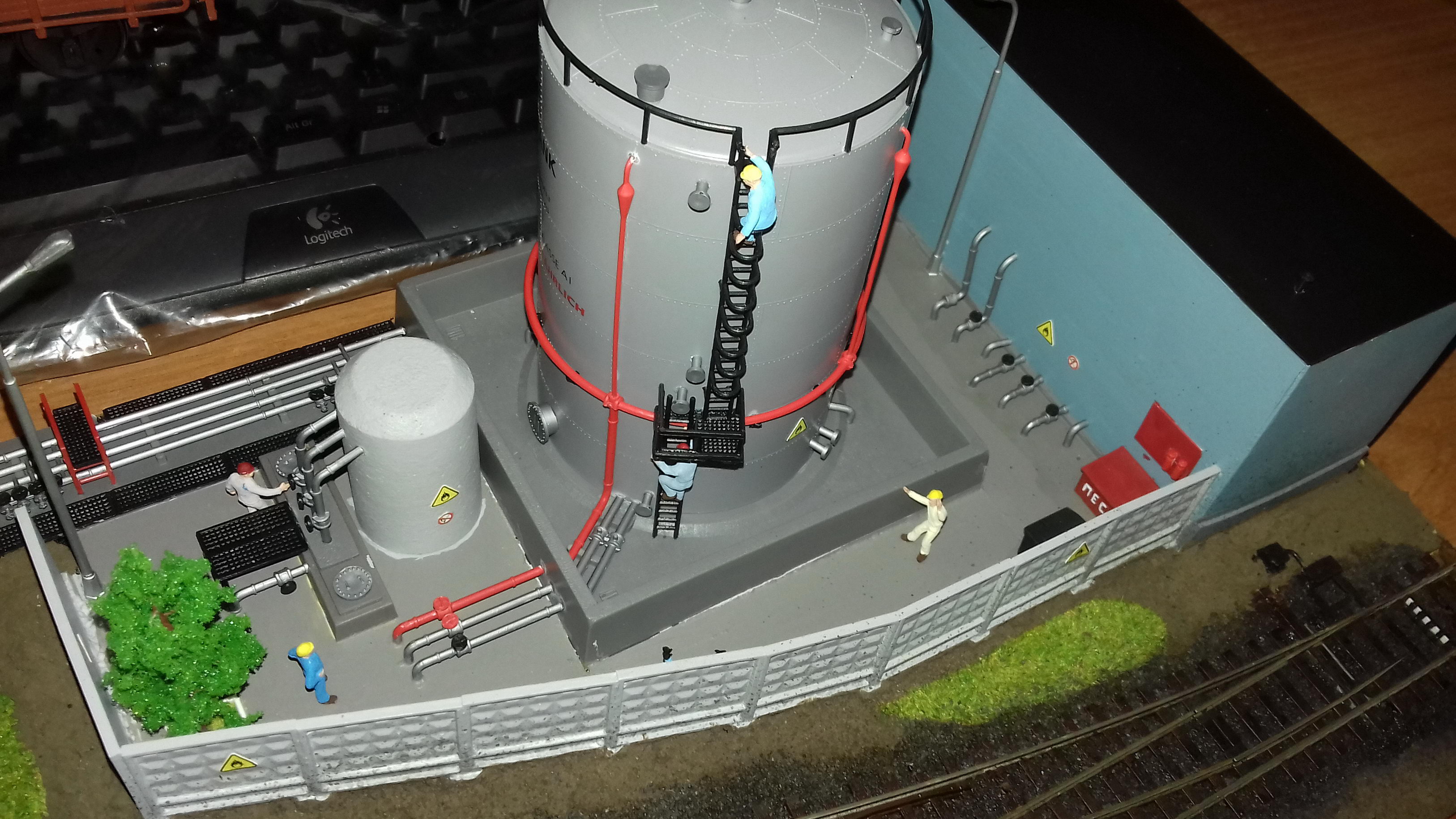

"Модуль" №2. Нефтебаза, ответвление на промзону.
Здание нефтебазы одновременно является вместилищем декодера и привода стрелки.

Цистерну на КМ видел, а вот модулей не помню! Хороши, и по "нашей" тематике. Спасибо, что выложили. Здания самостоятельно из картона изготовлены? Нефтебаза, я так понимаю, уже к 5-й эпохе относится? Судя по "забугорным" надписям на емкости. ;)
П.С: При виде станции "Одеса Східна" снова на море захотелось :lol:

Нефтебазу брал пиковскую, надписи буду смывать, в планах заказать декаль "Укрнафты" :) Здания из модельного пластика...

Мммм! Шикарно! В домиках не спец, но бочка очень классно получилась. Качеству декалей и деталировке даже крупномасштабники завидуют, наверное ;)

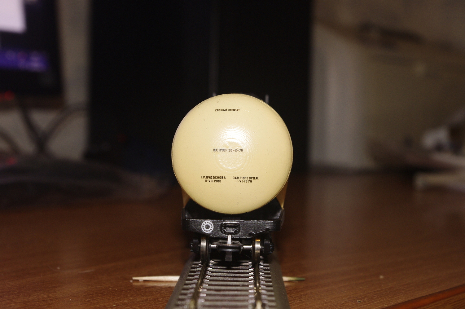

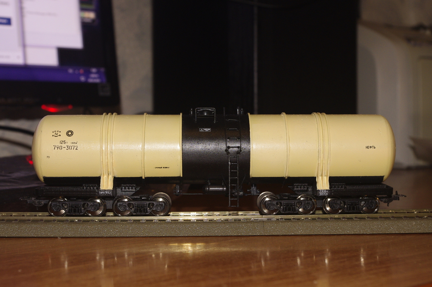

Цистерна завершена
Рашистам - пекло!
Повідомлень: 3360
Has thanked: 2125 times
Been thanked: 4173 times
Re: Мои работы
Поздравляю, Вячеслав! Зображення Славная работа! Зображення
Ракурсов можно и побольше дать, нечего стесняться...
via982

Re: Мои работы
Повідомлення via982 »
С телефона смысла нет. Расчехлю зеркалку, и наделаю...

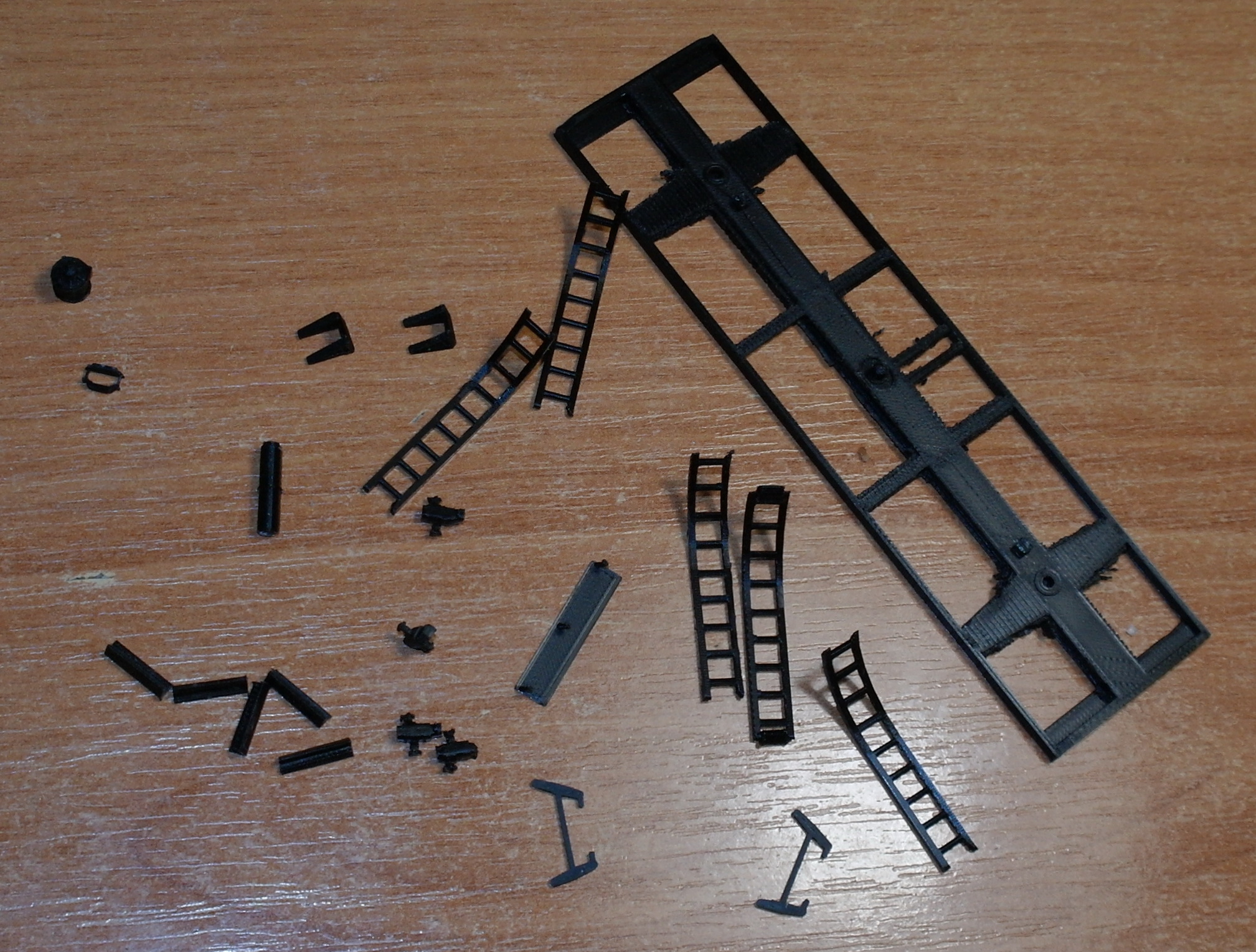

Бомбежная циска получилась, особенно лестнички точно и филигранно
via982
Повідомлень: 270
Имя: Вячеслав
Has thanked: 27 times
Been thanked: 198 times
Re: Мои работы
Лестницы, кстати, из распрямленных скоб для степлера спаяные...

Цистерна 50 тонн, кроме тележек, колпар и проволочной мелочевки полностью выполнена на 3D принтере. За основу взят проект отсюда: https://cults3d.com/en/3d-model/various ... 1-87-1-200, который пришлось доработать. В проекте использована рама облегченной конструкции, которой эти цистерны оборудовались в самом конце своего производства, и которых было выпущено сравнительно мало. Спроектировал более привычную для этих цистерн послевоенную раму с продольными боковыми балками. Желающим повторить модель могу скинуть раму с формате Компас 3D или stl. Несмотря на как можно более высокое качество печати (слой 50 и 100 микрон) и шлифовку, полностью избавиться от "ступенек" от послойной печати не удалось, в следующий раз надо учесть и либо тщательнее поработать шпаклевкой либо использовать выравнивающую грунтовку. По стоимости все, кроме тележек и колпар вышло около 600 грн. в принципе, если изначально ориентироваться на тщательную шпаклевку "ступенек", можно делать более грубую печать, например 200 мкм, что значительно снизит стоимость. Декали наклеены пока не все.
PS Так как в качестве пробы делал по несколько экземпляров деталей с запасом, остатки могу презентовать желающим за спасибо.

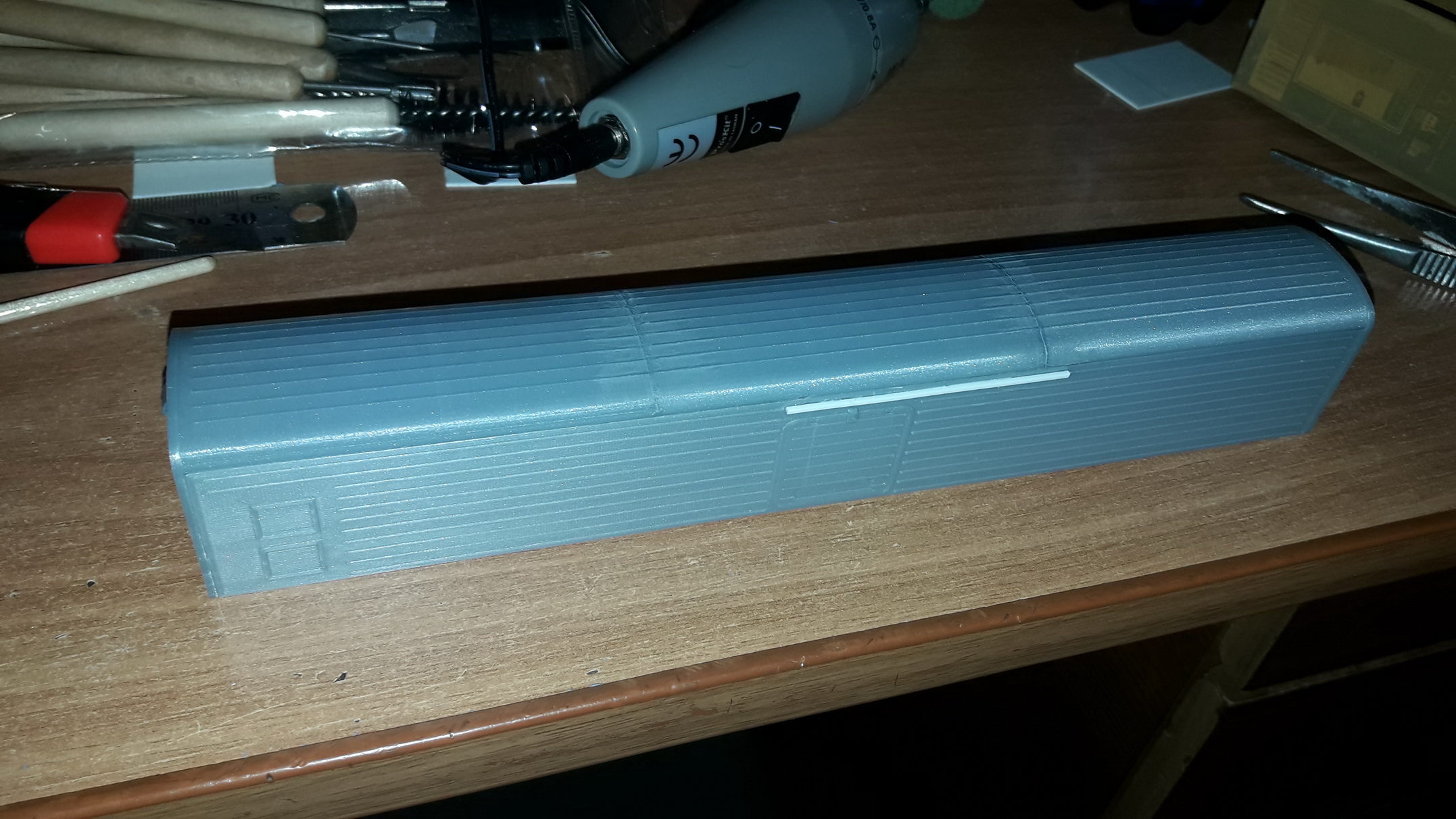

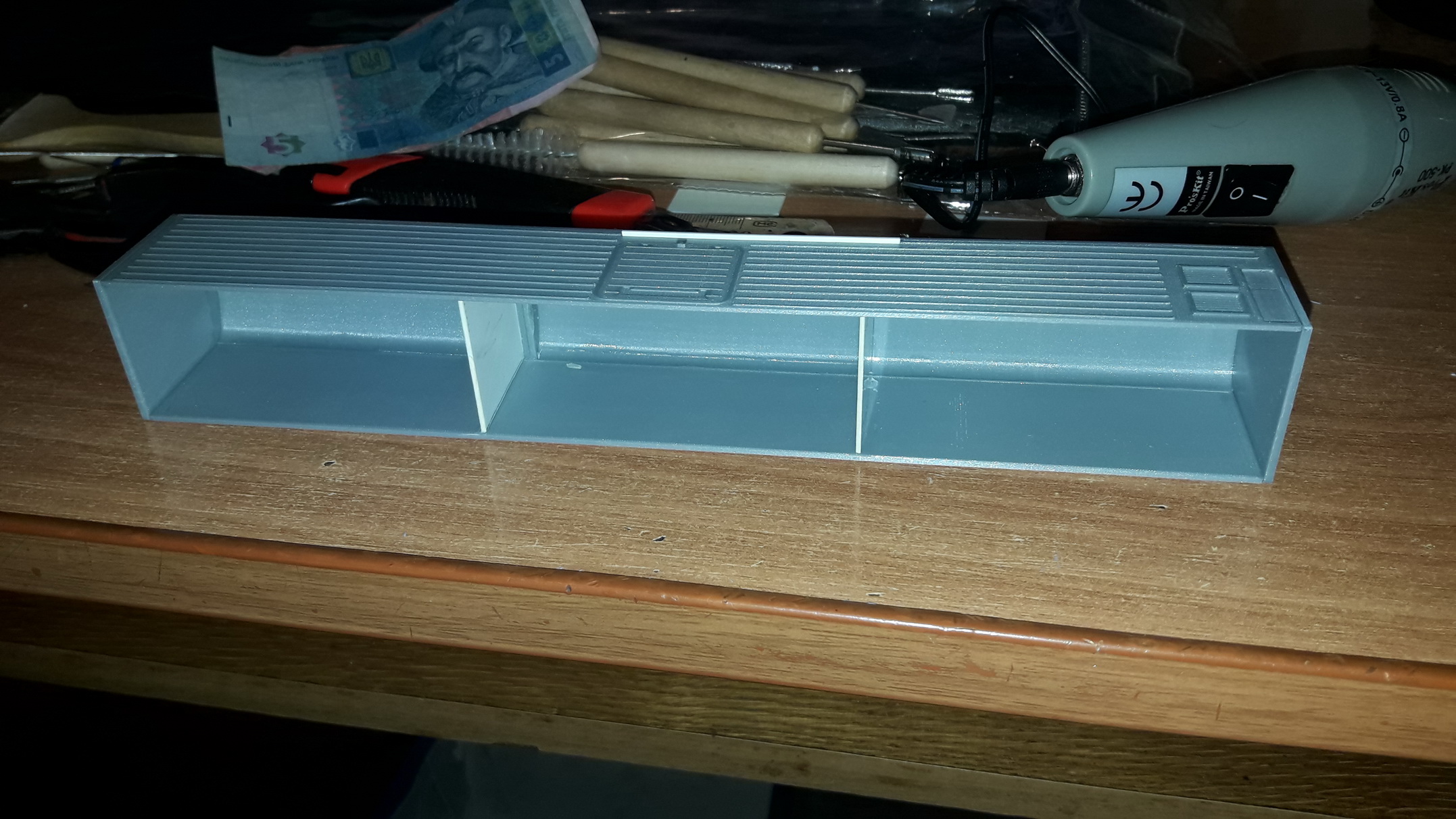

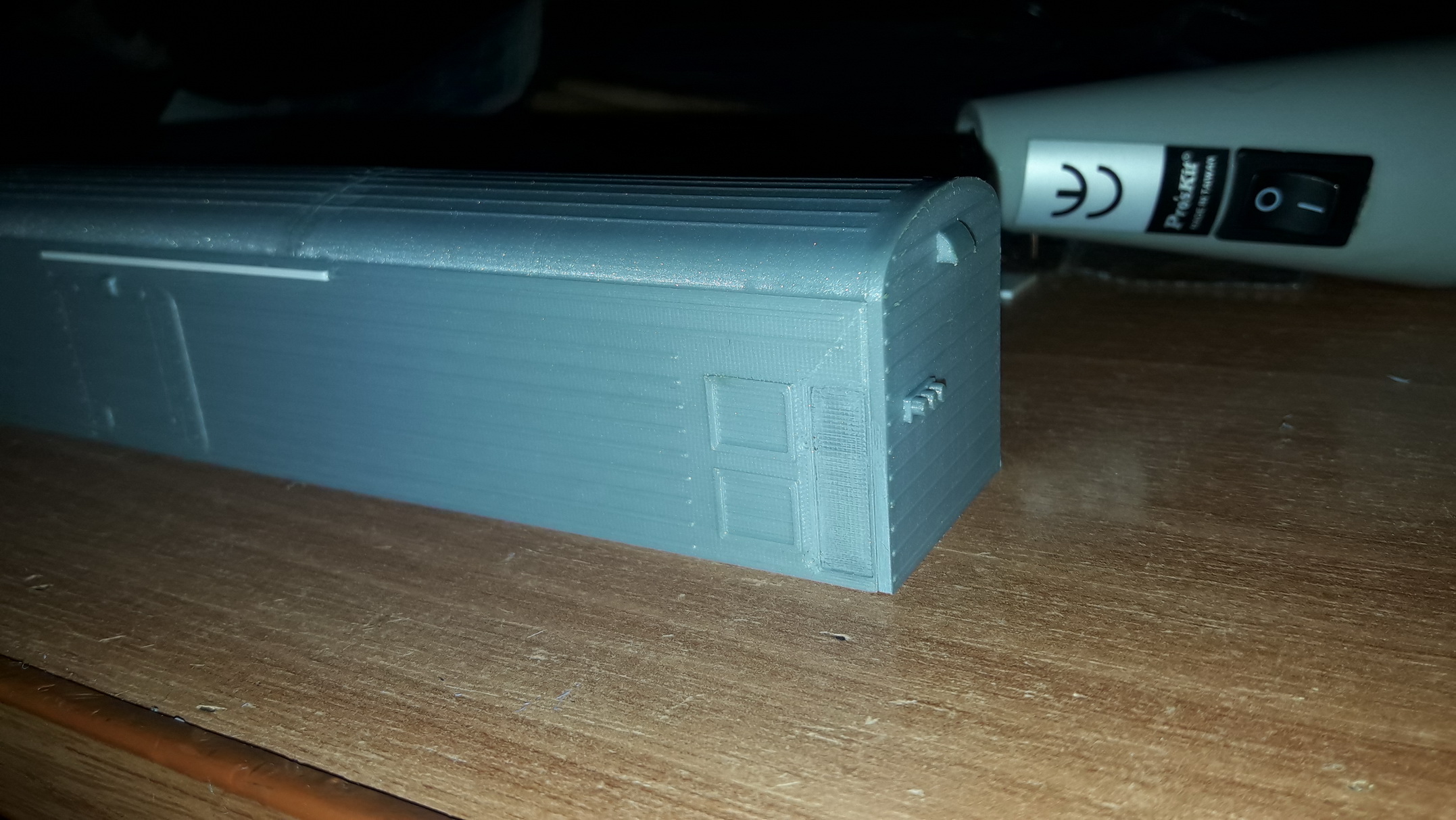

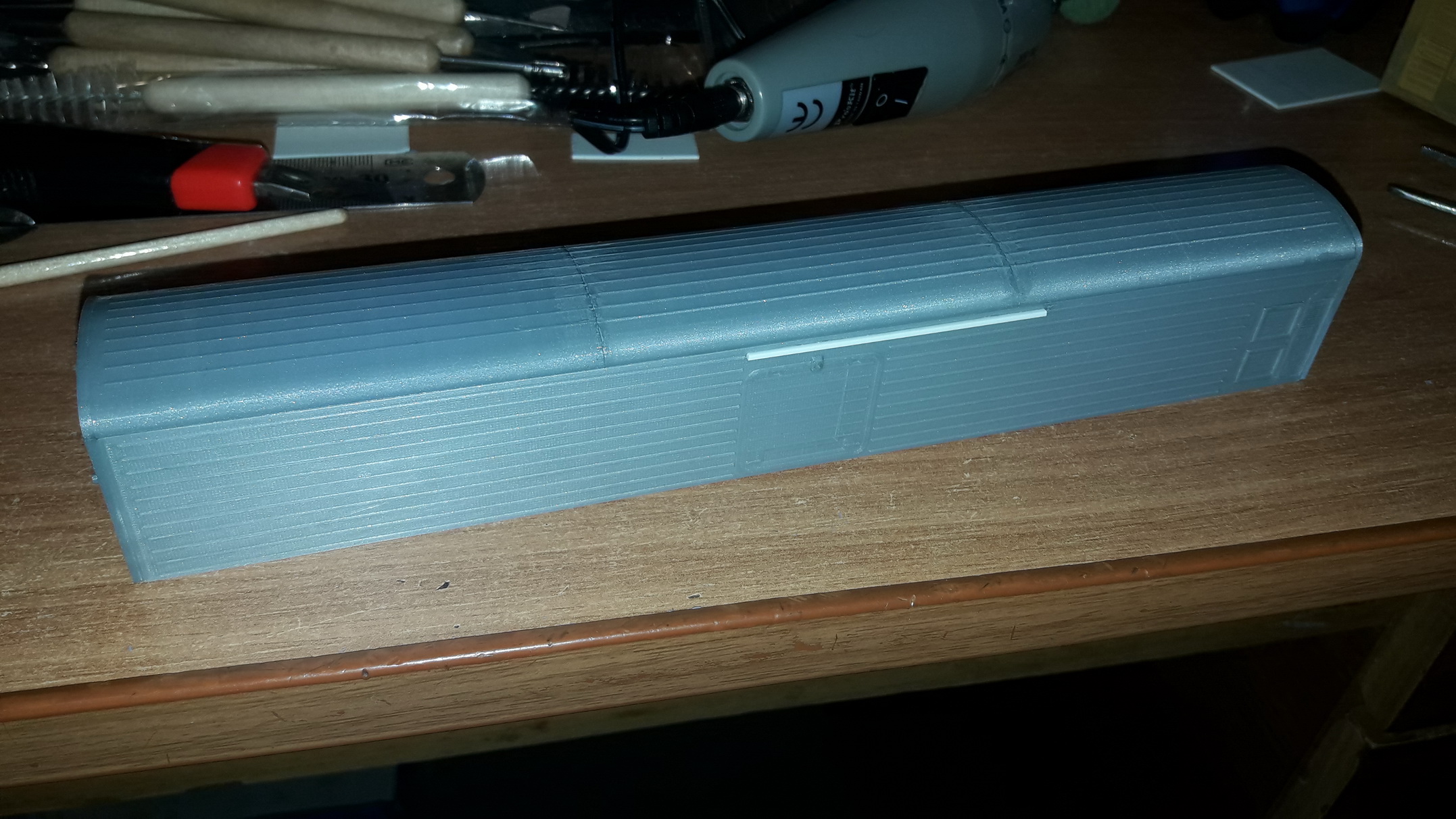

Продолжаю работать с 3д. Начал с нуля, по чертежам и фоткам ваять рефрижератор БМЗ, как более-менее простой с минимумом мелких деталей на корпусе и не требующий интерьера. Делать решил из отдельных деталей, так как при печати кузова целиком наружная поверхность стен (самая заметная то есть) будет печататься снизу вверх, и слои будут весьма заметны. При печати стен отдельно они печатаются лежа, то есть наружная поверхность стен со всеми мелкими элементами (гофрами и т.п.) при печати расположенна сверху, со стороны сопла, и качество при этом заметно лучше. Но все таки не все меня удовлетворило. Например, срезал и сделал по новой из пластикового профиля верхние направляющие грузовых дверей. Дверь машинного помещение тоже, наверное, вырежу и сделаю по новой. К раме пока ещё не приступал, запоры грузовых дверей, скорее всего, буду делать вручную, ибо мелковато для печати. 3д моделями по запросу могу поделиться в формате КОМПАС 3D или STL.

Re: Мои работы
Досить пристойно виходить. Все таки друк непогана приблуда даже якщо після друку приходиться править модель "зубилом та рашпілем".
