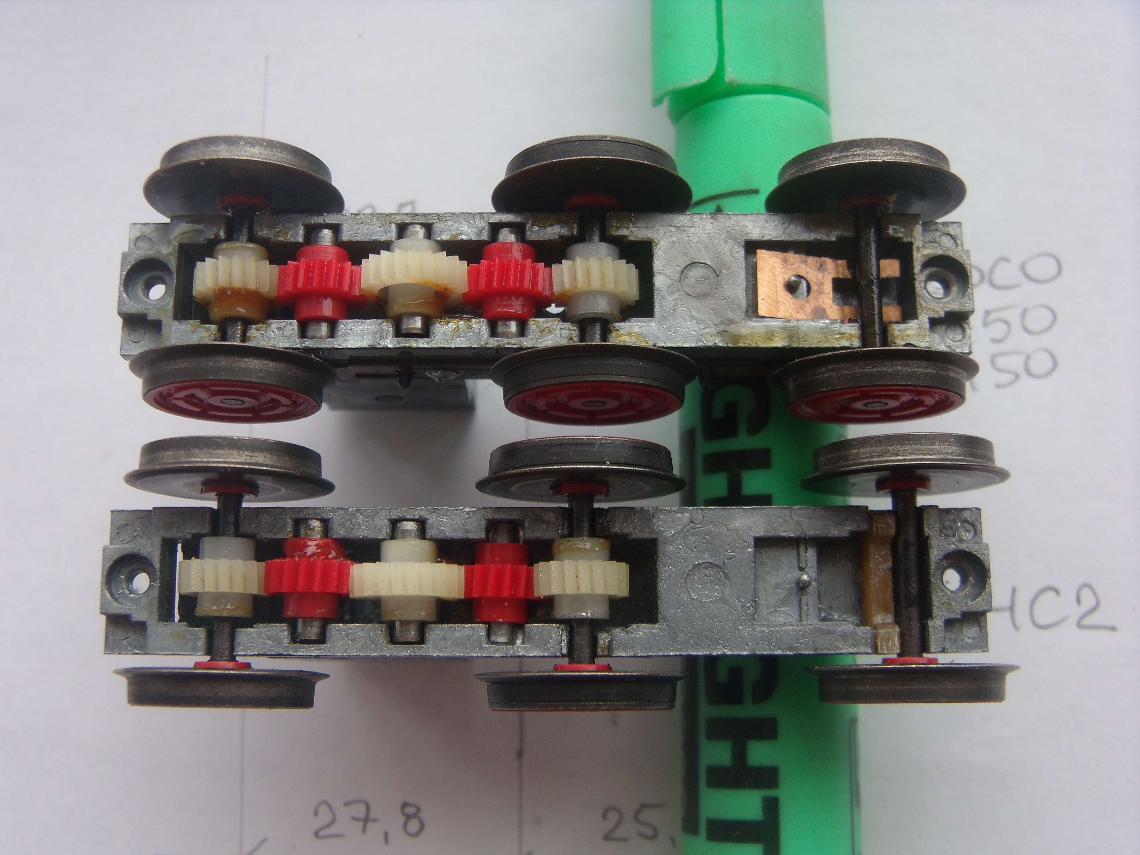

Межосевое расстояние между колёсными парами :cry: :twisted:, немцы к сожалению не смогли его обеспечить, и наделали там всякой своей ахинеи, чёрт бы их забрал, теперь нам пыхтеть придётся.... :roll:
Размеры третьей оси ощутимо не совпадают с нужными нам, второй оси совсем чуть чуть...
Также, после моих расчётов со смещениями осей, стало ясно, что придётся укорачивать раму, на 3,5мм :cry: :cry: , печально, так не хотелось её разрезать, она очень хороша, но немцы сцука подвели....
Вот они Мои Пыхтения:
На рисунке реальные размеры Roco тележки E50, и вторая тележка переделанная уже мной для "Товарища" ЧС2!

Ты среднюю ось в тележке тоже чтоли переносил? Или только крайнюю?
Been thanked: 525 times
vover писав:Ты среднюю ось в тележке тоже чтоли переносил? Или только крайнюю?
Передвинуты обе оси!
Третья, она же "крайняя" - очень легко, - расточить, сдвинуть, вклеить упоры на 2 мм и всё, она не ходовая.
Вторая - вот это задача для меня! Давно такую жаждил. Она ведущая, и прощаться с её "ведущими свойствами" я никак не хотел!! :twisted: , она спасена!!! У Меня 4 пары ведущие!! 8-)
Вторая пара сдвинута на 1мм, и "питающая" её шестерня "утоплена" вглубь! 8-)
Для этого пришлось "круто" попыхтеть. Растачивать фрезой посадочное место "питающей шестерни" что бы устаканить её вглубь, и "рыть канаву" в теле тележки, для снижения высоты шестерни, после сдвига второй оси.

Саш, серьезно ты начал... перепилить механику ходовой части лично для меня весьма непростая задача.

Начальный этап адаптации донорской ходовки наглядно показывает, что модель попала в надежные руки, адресом не ошиблись, мастер не случайный.

основательный подход к ходовке. тоже для ТЭП10 нашел один и там чутка размеры пляшут, как в раме так и в телегах

Закончил вторую тележку, сделал её уже намного намного быстрее чем первую, от этого приятно самому стало...

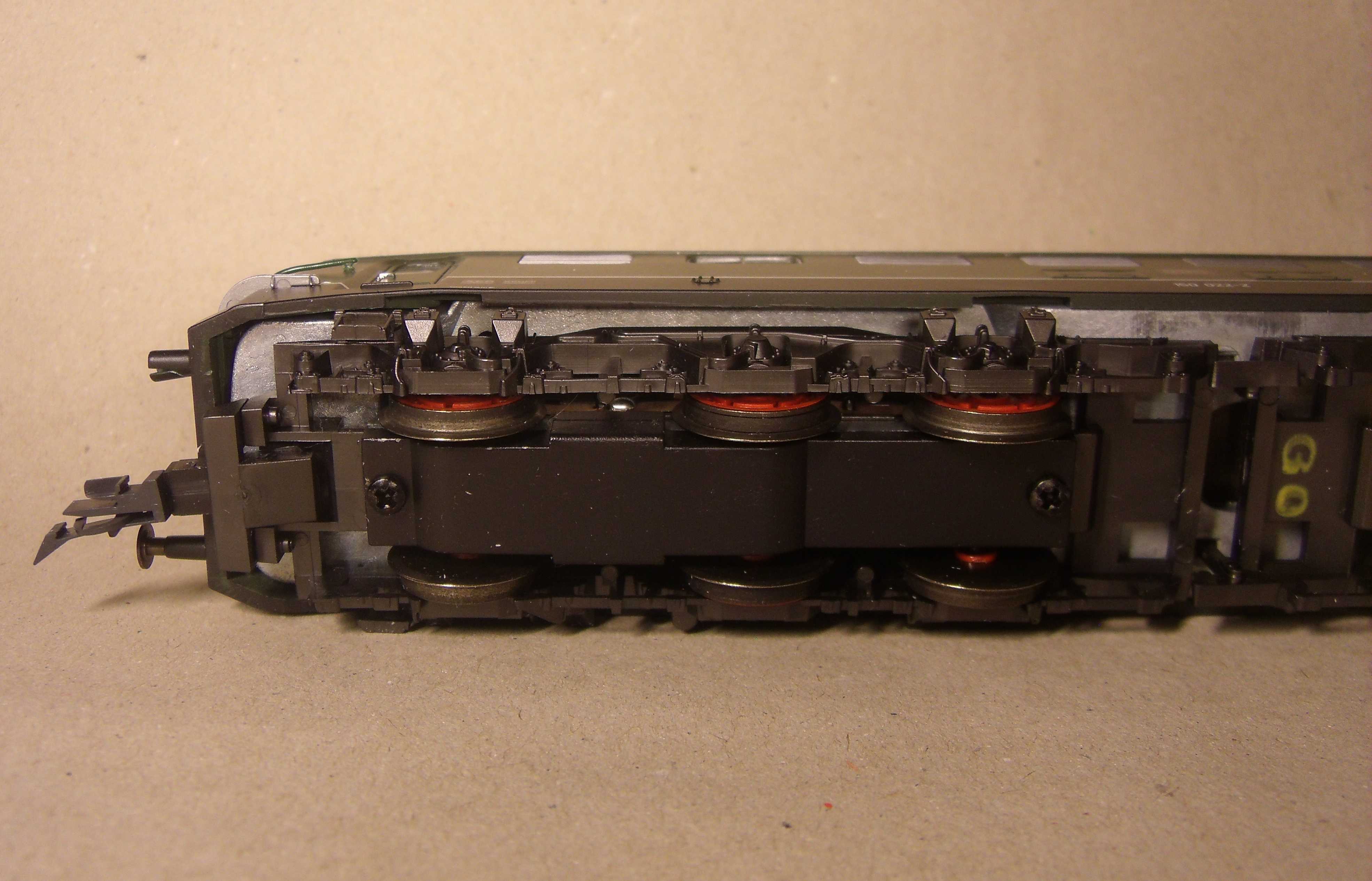

Саша, сделай, плиз, фото снизу. Создаётся впечатление, что у модели будет проблема с прохождением кривых малого радиуса.

Присоединяюсь к Eugen. Возможно, тебе придется делать выборки в кузове. Но для этого надо видеть, что там снизу. А в идеале - тест на куске рельсы, например, Р2.

Eugen писав:Саша, сделай, плиз, фото снизу. Создаётся впечатление, что у модели будет проблема с прохождением кривых малого радиуса.
Поэтому, я разрезал и укоротил раму посередине, под двигателем, для того что бы не нарушать ни в коем случае родное крепление Roco тележек, - и все свойства Roco ходовки остались в силе! Радиус R2 полукругом и змейкой "голая ходовка" проходит прекрасно!
Да, рама заужена на 2 мм, и когда корпус садится на раму, действительно колёса прямо рядом с юбкой уже при R2, почти в притык, но НЕ трутся ещё при проходе R2, но совершенно нет уже запаса для боковины, так что придётся подтачивать корпус изнутри в этих узких местах.
Кстати roco E50 так и сделали, и я так сделаю.

Да, всё верно! Если модель делается ходовой, то другого выхода просто нет, для поворота таких длинных тележек нужно "выгрызать" в корпусе углубления...,
и ещё одно наблюдение - корпус нужно максимально "расширить" в разумных пределах конечно, если боковина была впалая, так как каждая доля миллиметра улучшает характеристики поворота тележки.
Масштабная высота корпуса в итоге чуток приподнята над рельсами,- на 0,8-1мм, но по другому никак, чехи ведь совсем не предполагали что его кто будет делать в масштабе.. :lol:
Смоляная отливка прекрасно точится надфилями и наждачной бумажкой, и издаёт уникальный, довольно приятный химический запах 8-) ..
На радиусных рельсах проходит хорошо, мне понравилось 8-) ..
