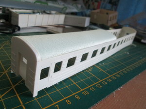

Кузов выгнал хорошо. ;) Мне нравится.Салон тоже не сложно ,осилишь.А вот крыша...

Stinky писав:А вот крыша...
над крышей есть идея.... но это потом если воплощу. закавыка в другом: дефлекторы системы Кукук. Нужны виды и размеры. Хотя там можно поставить и дефлекторы системы Чесновова, но пара Кукук точно стоят. также не понятно местоположение люков на крыше

Re: Сам Же Делаю H0
итак пробная часть крыши такова

Re: Сам Же Делаю H0
Как будете шероховатость бороть?Шпаклевкой? :roll:

Re: Сам Же Делаю H0
Stinky писав:Как будете шероховатость бороть?Шпаклевкой? :roll:
это балы проба станка, буду делать с боле твердого материала, тот же полистирол. а то стиродур не приклеить к нему
