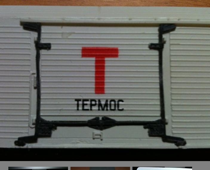

После более внимательного рассмотрения стало понятно, что чуда не случилось. Кит с косяками, увы.
Начнем с литья. На днище видим вот такую картину:
Красным обвел наплывы смолы. Выглядит, будто между тормозной магистралью и хребтовой балкой надули монтажной пены. Извлекать это долго и муторно, но я постараюсь...

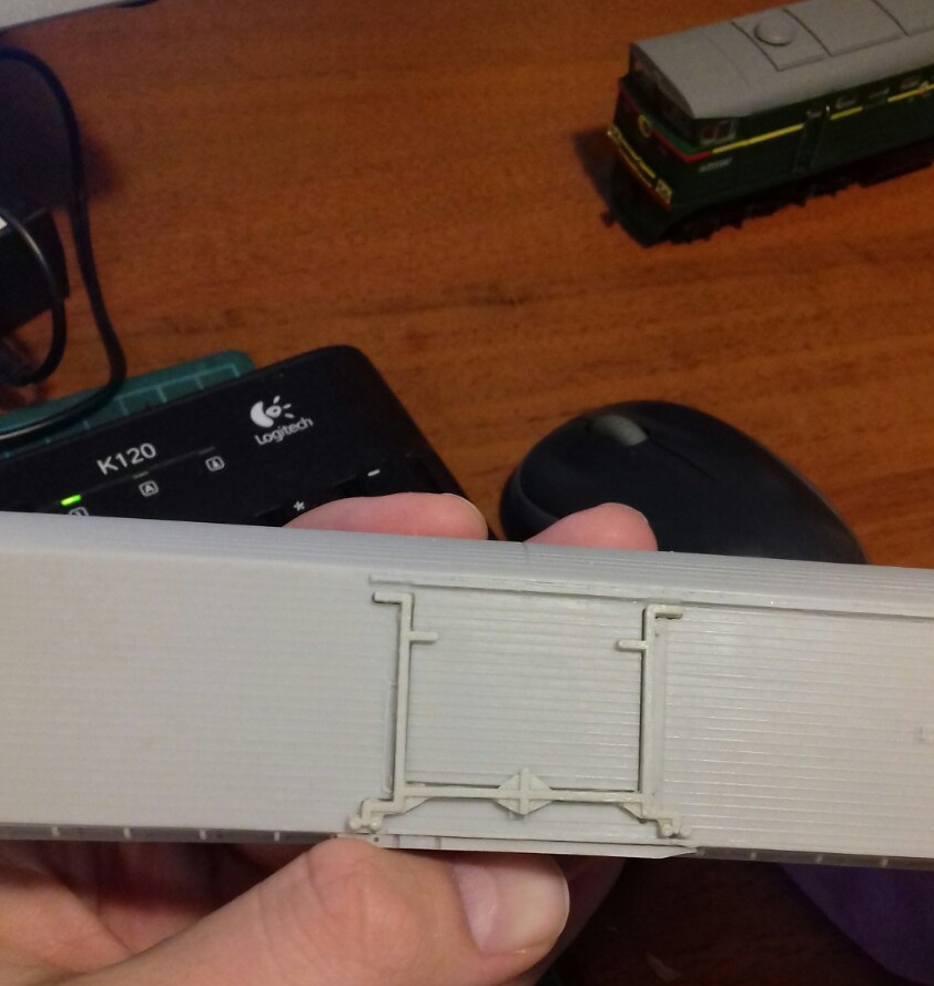

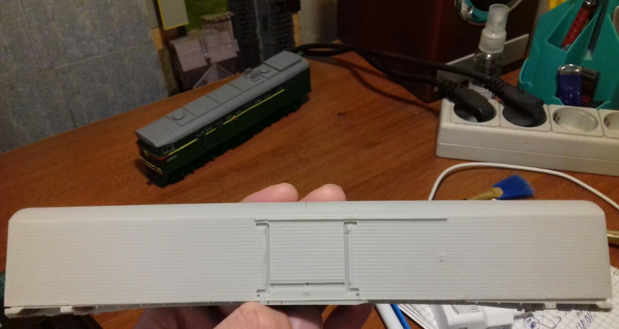

Вторым неприятным сюрпризом стала имитация запорных механизмов двери.

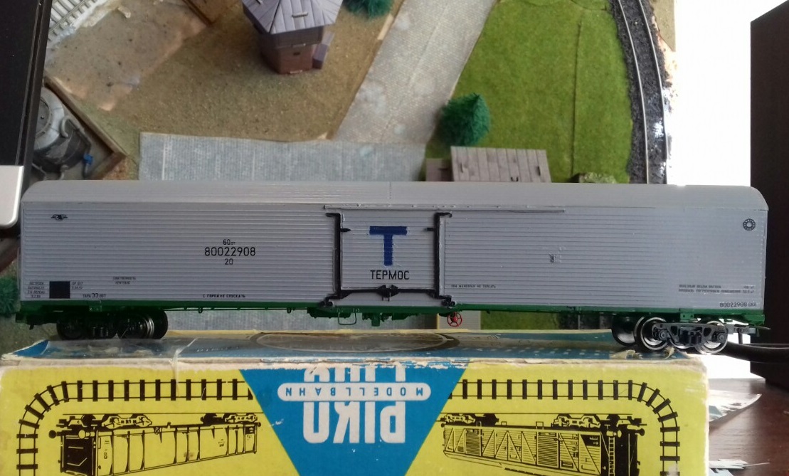

Для сравнения вот картинка с готовой модели термоса (увеличил с фотки в первом посте, другой увы нет):
Фотки не самые удачные, но видно - деталь из кита с облоем и очень контурная. Нет крепежных болтов и прочего.
Придется как-то облагораживать этот элемент самостоятельно...

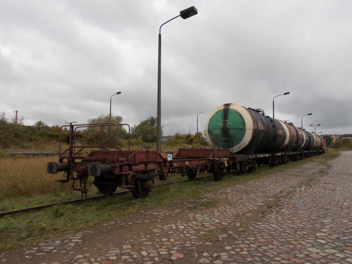

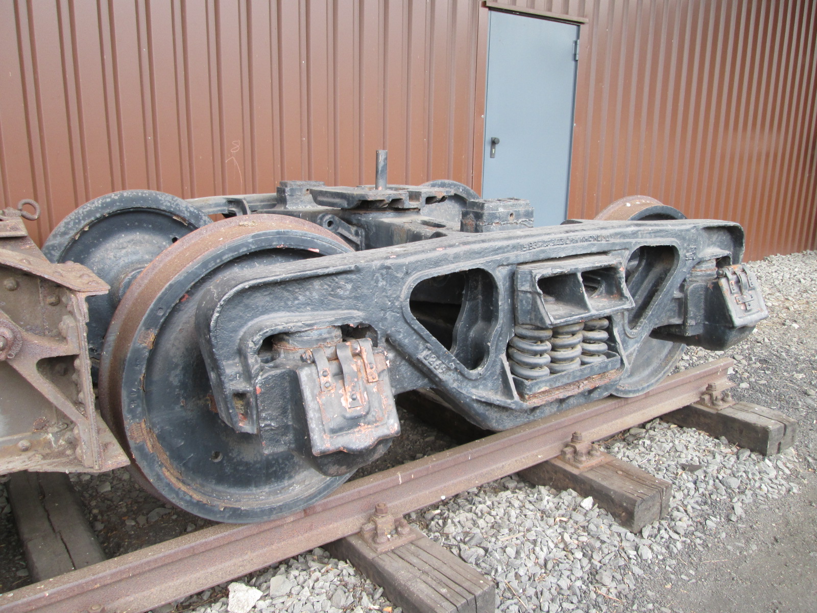

Тележки на прототипе наши местные, кто как называет - цнии–х3 или 18-100, вот интересно очень Мне, откуда именно брались тележки на немецком вагоне, экспортируемом в СССР?
Телеги делали немцы? или покупали уже готовые на каком то заводе в СССР и импортировали предварительно? или вагоны вообще поставлялись только кузовами, а тут их где то в "мастыське" ставили на местные телеги?

Barbosa_ писав:Тележки на прототипе наши местные, кто как называет - цнии–х3 или 18-100, вот интересно очень Мне, откуда именно брались тележки на немецком вагоне, экспортируемом в СССР?
вот мне кажется покупали, но и у них бегали советские вроде как но на европейскую колею
сужу потому что видел такую телегу в Германии в музее одном
Been thanked: 526 times
Re: Термос ТН4-201 от Modela
Afess писав:
Андрей, на этой тележке чётко написано УВЗ - Урал Вагон Завод, это то бишь - Нижний Тагил.
Это тележка МТ-50 которая на "ашхабаде" использована, в 60-е года, а на леднике нашем другая, 18-100, более новая.

На "ашхабаде стояла тележка не точно такая как на фото. Это более поздний вариант. На ашхабаде есь еще эллиптическая рессора между пружинами.

ЗЭРЗ писав:На "ашхабаде стояла тележка не точно такая как на фото. Это более поздний вариант. На ашхабаде есь еще эллиптическая рессора между пружинами.
Точно подметил! рессоры нету, я и прозевал :?

Весьма не праздный вопрос.Насколько я разумею вагоны для СЖД транспортировались в СССР
поездами на немецких тележках.С применением переходных платформ со сцеками СА-3.
В последствии на границе переобувались как и пассажирские вагоны.Но было и ширококолейное
сообщение с применением паромов (Клайпеда-Мукран) где советские вагоны катались на родных
телегах.При этом немецкие локи не имели буферов и оборудованы автосцепкой.
Про тележки можно почитать тут
http://www.drehgestelle.de/6/Y25_ba27_mukran.html

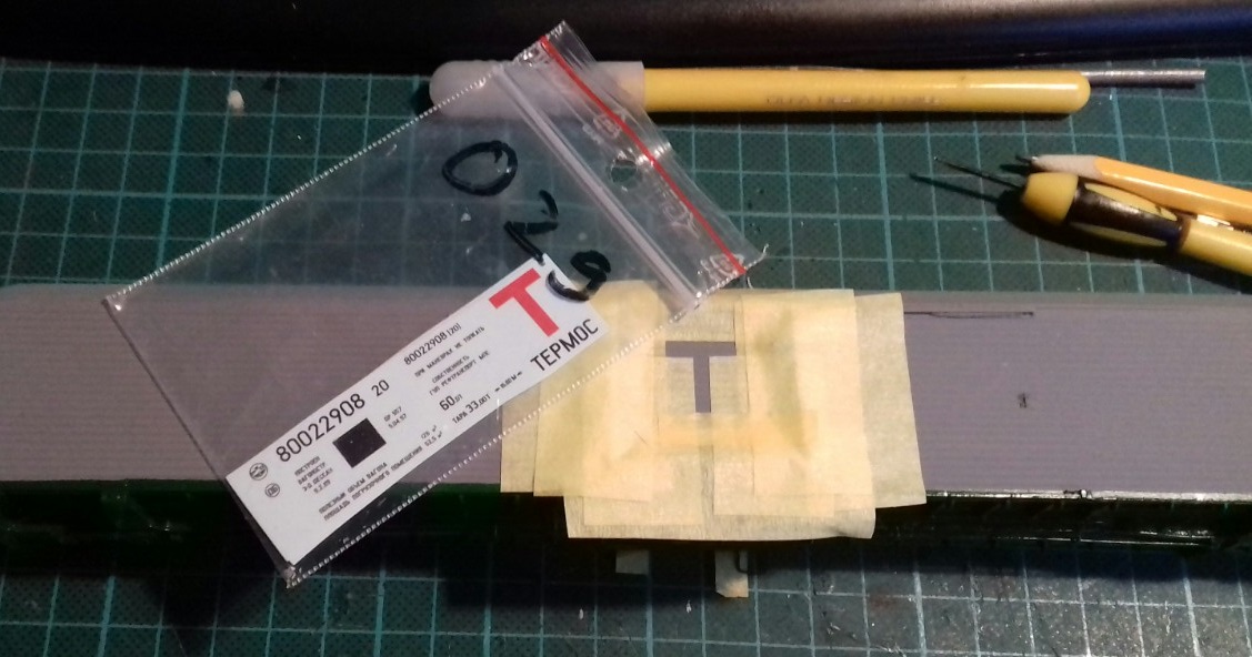

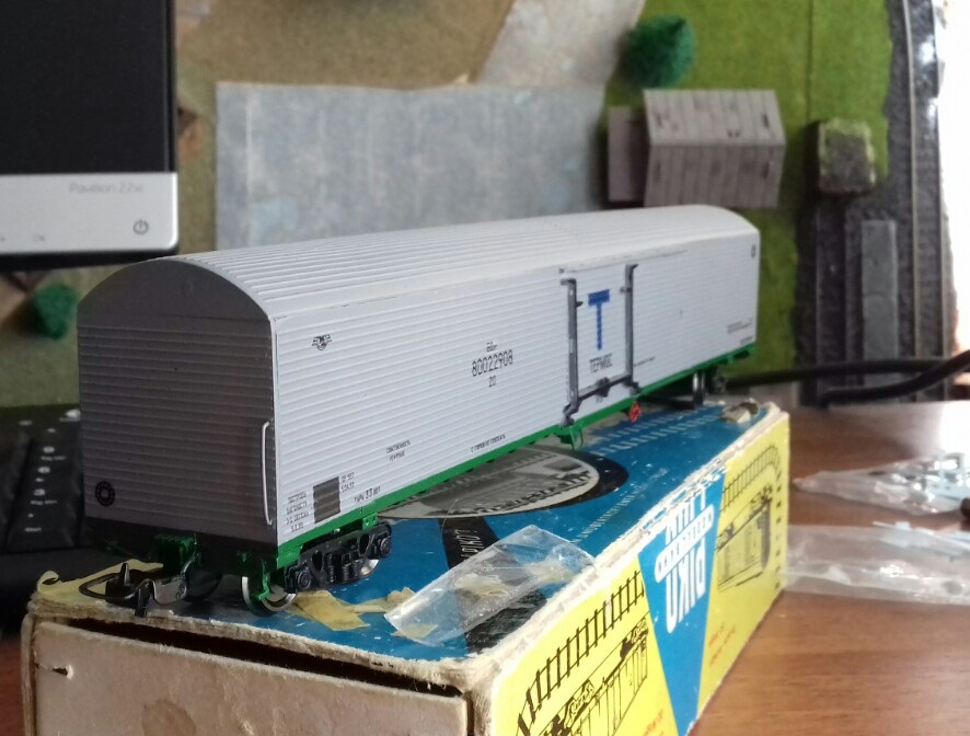

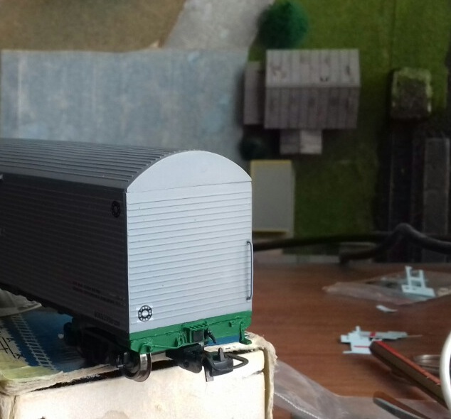

Финиш.
Несмотря на то, что декали наносил на глянцевый лак, все равно у некоторых есть серебрение подложки. Также наверное надо было не выпендриваться, и нанести букву Т из декалей, а не рисовать краской Т как на прототипе.
Тщательное нанесение маски не помогло:
Пришлось корректировать...
