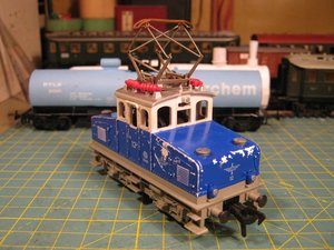

Модель была приобретена в ноябре 2013.
Цена была настолько символической, что совершенно не запомнилась. Но отлично запомнилось, что символичность была достигнута благодаря отзывчивости нашего коллеги - участника форума, которому эта модель ранее принадлежала.
Стартовал я тогда шустро. Сразу был пройден вот такой путь.
Далее было совершенно понятно, что надо сделать, и поэтому уже неинтересно. Локомотив отправился в коробку, а затем уже на относительно новые полки и со временем совсем заупрямился насчёт проехаться...
Но дружище Стинка на сходках постоянно пытался заставить его поехать, а я осознал, что ещё шести лет на приведение локомотива в чувство у меня может просто не быть. Нельзя сказать, что все эти размышления сподвигли на мощный трудовой порыв, но для себя решил, что в перекуре, а может быть и вместо перекура, можно уделить немного внимания этому весьма симпатичному, как по мне, и не в чём не виноватому локомотивчику.
Для начала немного поработал с ходовкой.
И попробовал решить проблему прохождения стрелок короткобазным шасси.

Stinky писав:... как были достигнуты такие ходовые результаты?
Такие результаты заложены в модель от рождения. Надо было просто почистить и смазать...
vover писав:А как удалось решить проблему токосъёма? Можно подробнее пожалуйста?
Подробно не получится - рассказывать нечего. Вымыл рельсы спиртом... 8-)
Пока декали и остекление.
Все декали от одного производителя, но брал их из трёх разных наборов и все легли по разному. На фотографиях это хорошо заметно. Наверное наборы напечатаны на бумаге с разными подложками.
Конечно неправильно вешать декали на поверхность, покрытую только грунтом :oops: , но раньше вроде получалось ... :roll:
И на грунт, и на матовую краску вешал без всякого серебрения.

Из полистирола 0,5 свернул прожекторы.
Делал по размерам имеющихся паровозных от Волузнева и примерка показала, что это не совсем правильно... :(
А ведь рядом, в той-же рабочей папке по ГЭТу есть фотография, где совершенно ясно, что прожектор не такой, как на паровозах.
Тупо прощёлкал сей момент... :oops:

Отлично что ГЭТ обретает красоту и модельный вид.Не считаю указанный косяк с прожектором
вопиющим,требующим вмешательства.К примеру "киевский ГЭТ" катал с бесстыже громадными... 8-)

Stinky писав:Не считаю указанный косяк с прожектором вопиющим
А я вообще не вижу косяка. Фотография зеленого ГЭТа не аргумент: если бы вы делали эту, конкретную, машину, другое дело. Прожекторы получились хорошо.

Stinky писав:Ну и конечно хотелось бы его увидеть в завершенном виде.Со сцепками и дэками.
Наказ выполнил. Добавил простейшее освещение.
