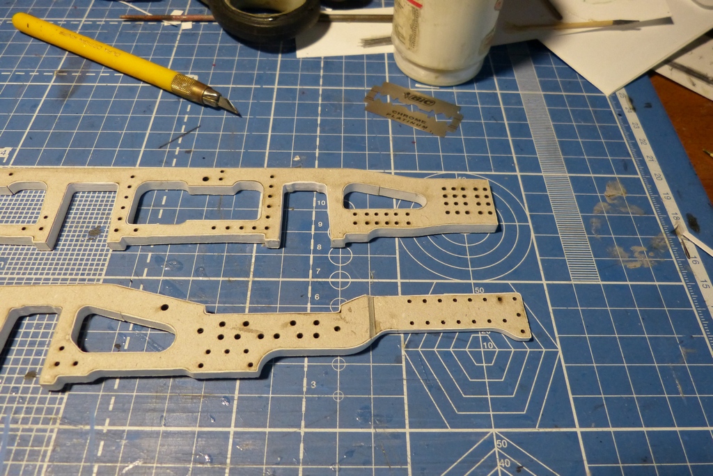

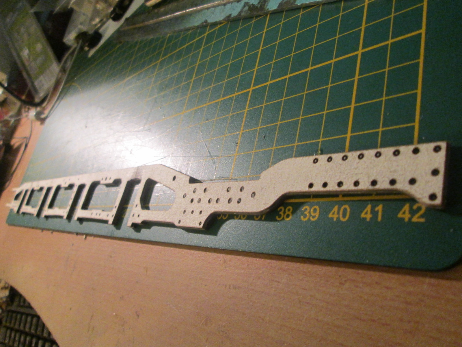

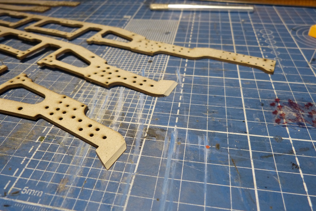

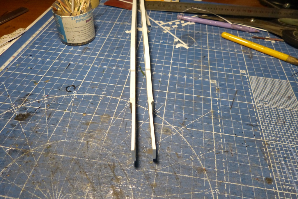

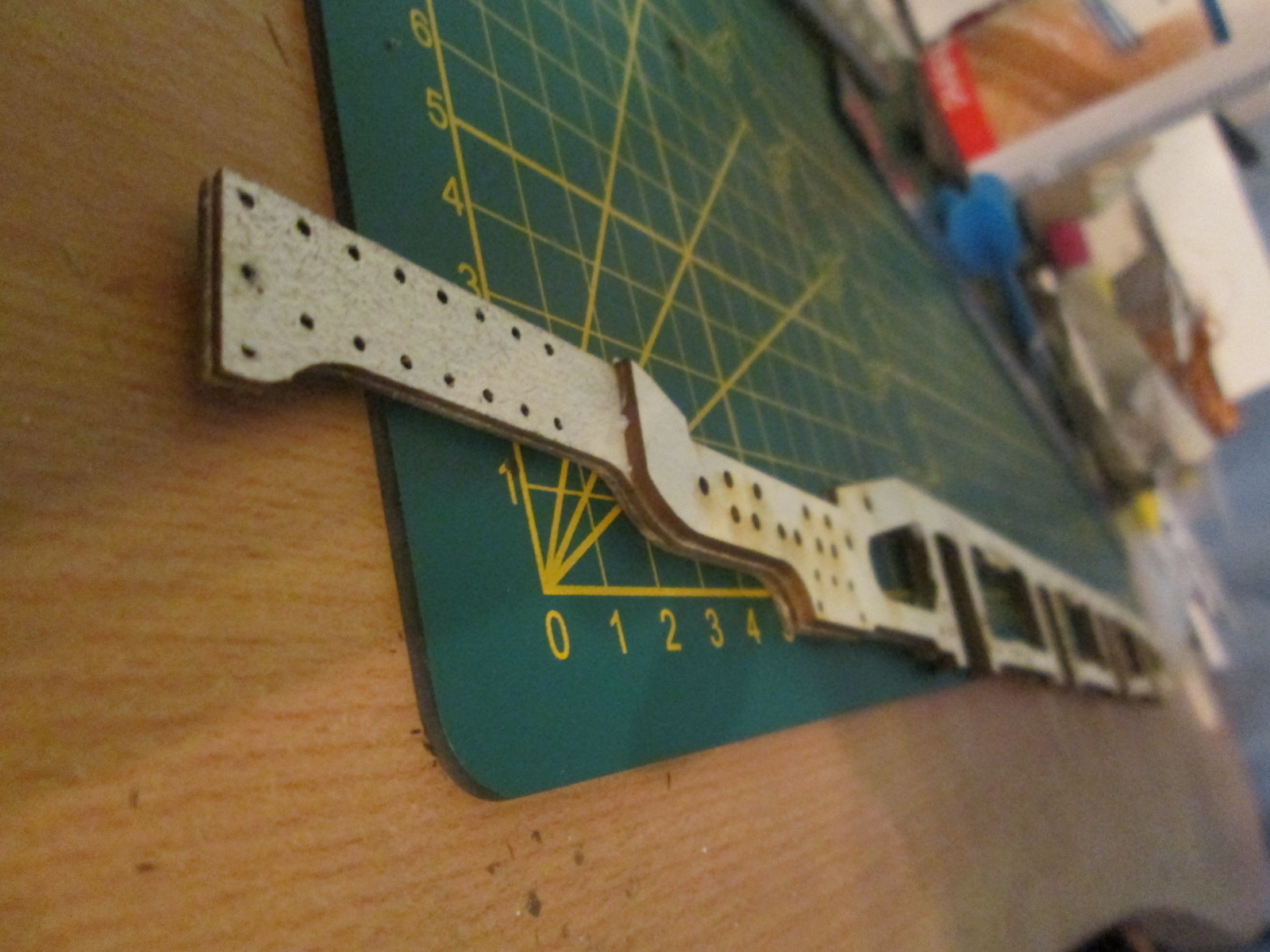

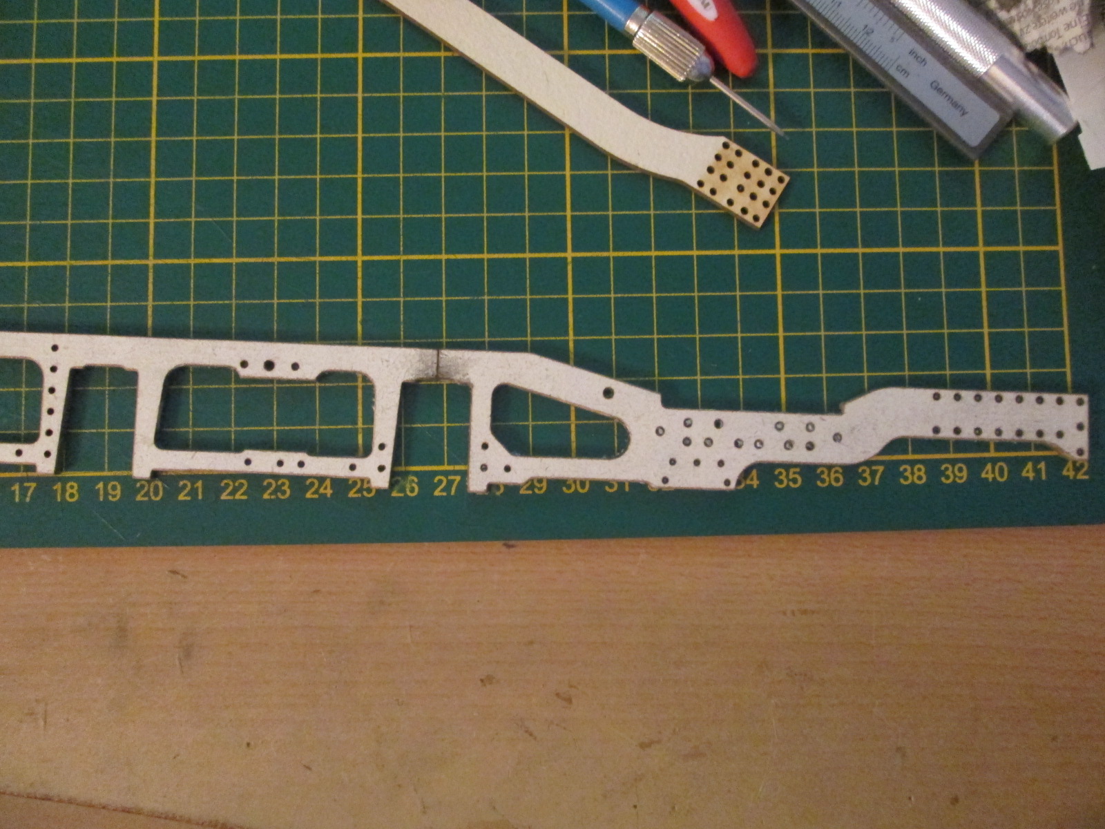

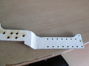

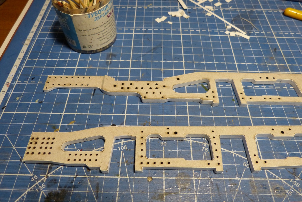

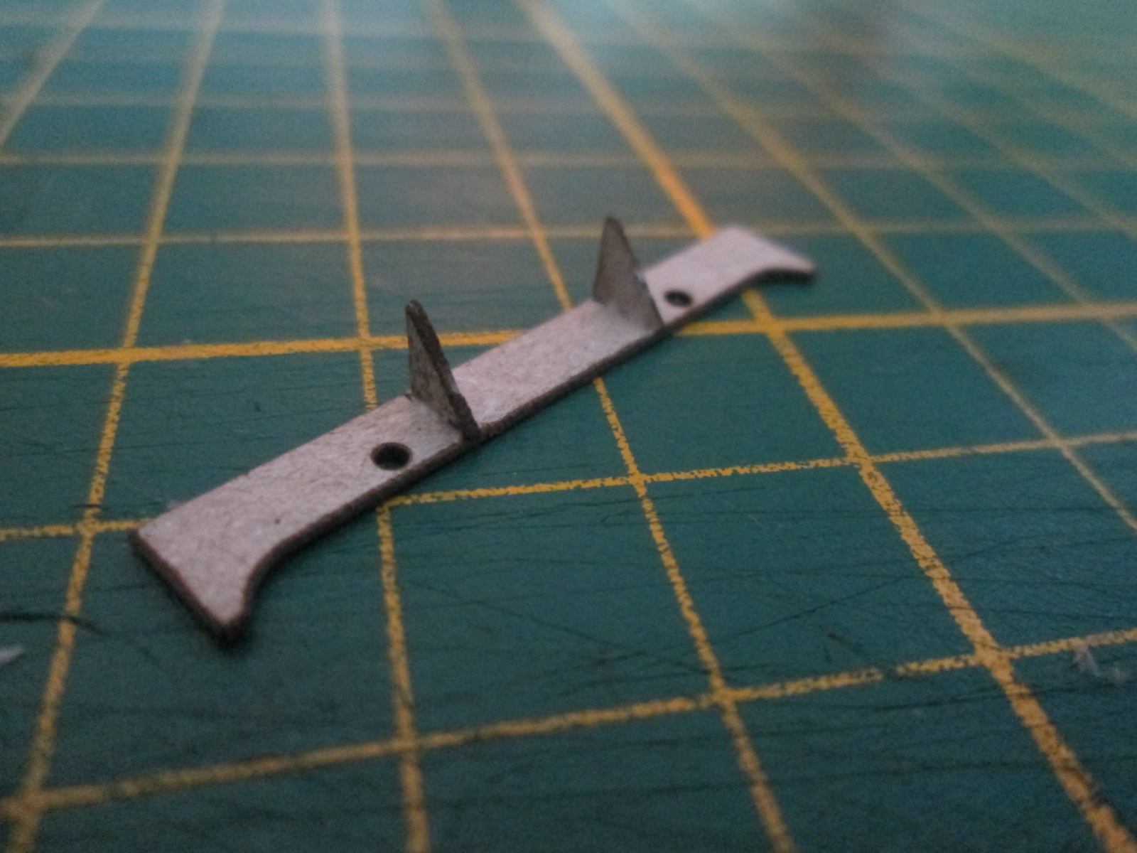

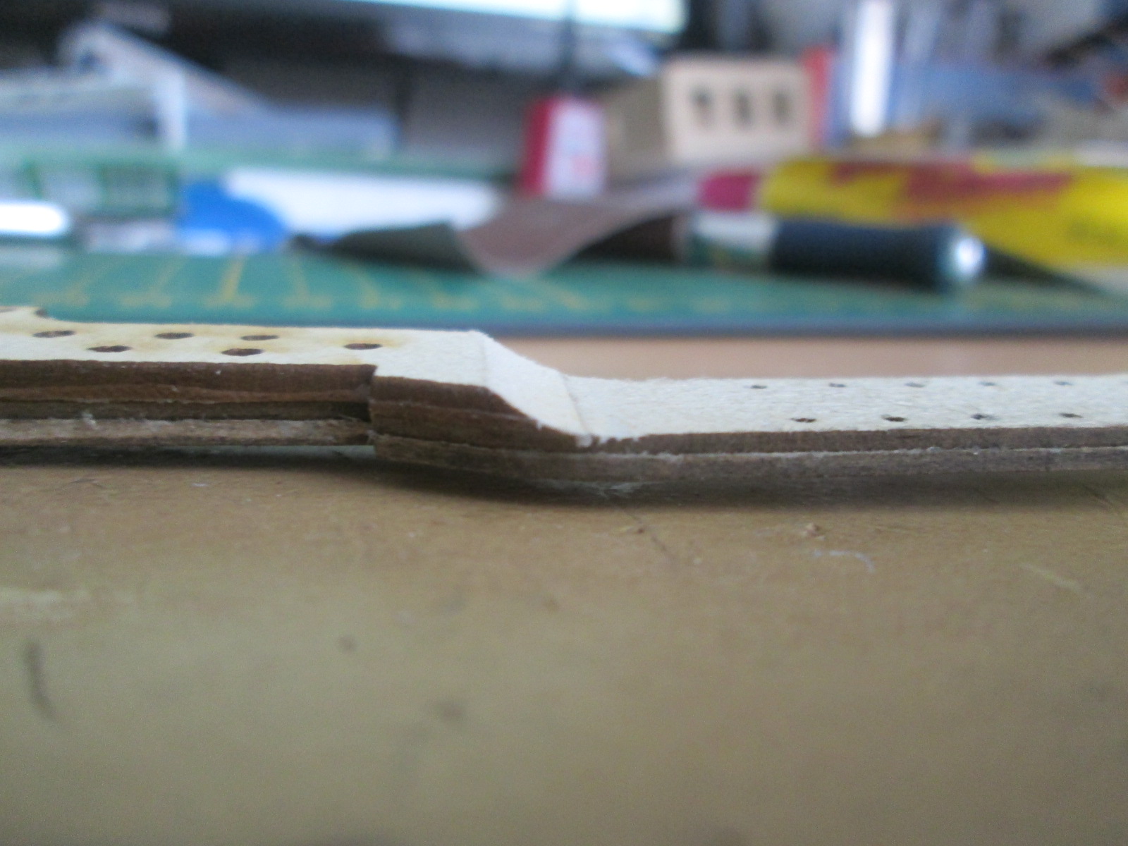

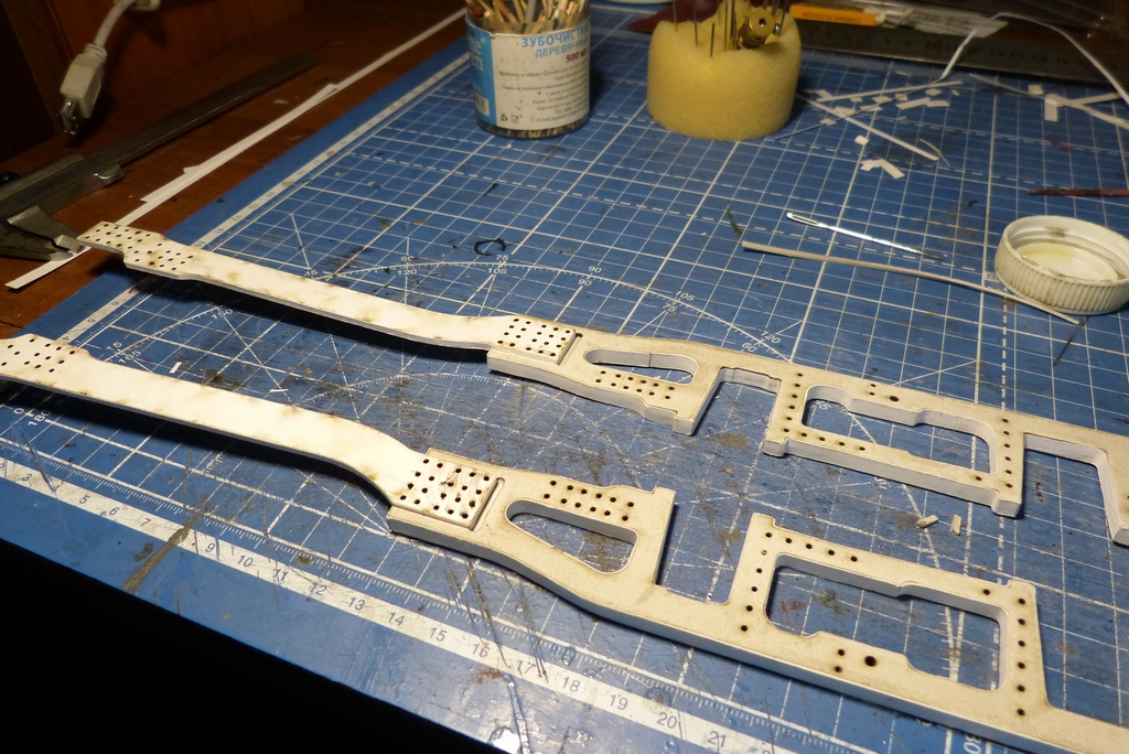

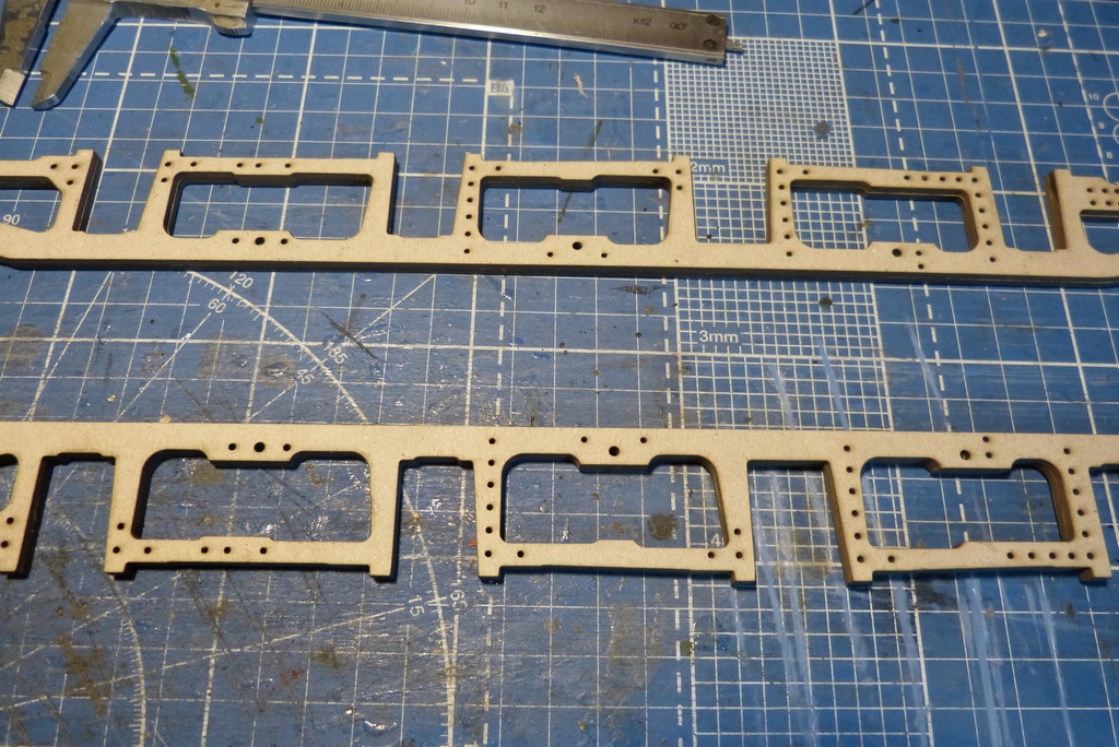

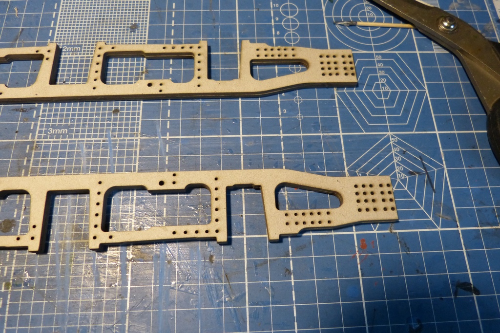

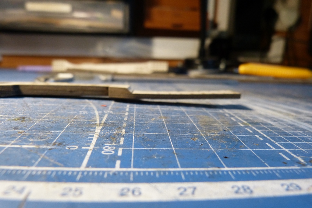

резанул по новому часть деталей на картоне пивном
в вилочку вошла специальная вставочка
а сверху вставляется хвостовик. в итоге получается с ним так
приклеил с другой стороны еще слой. теперь сборка второй продольной рамы, а потом на передних концах сделать плавный переход (то уже завтра)

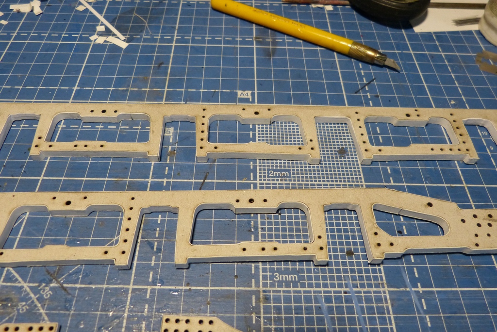

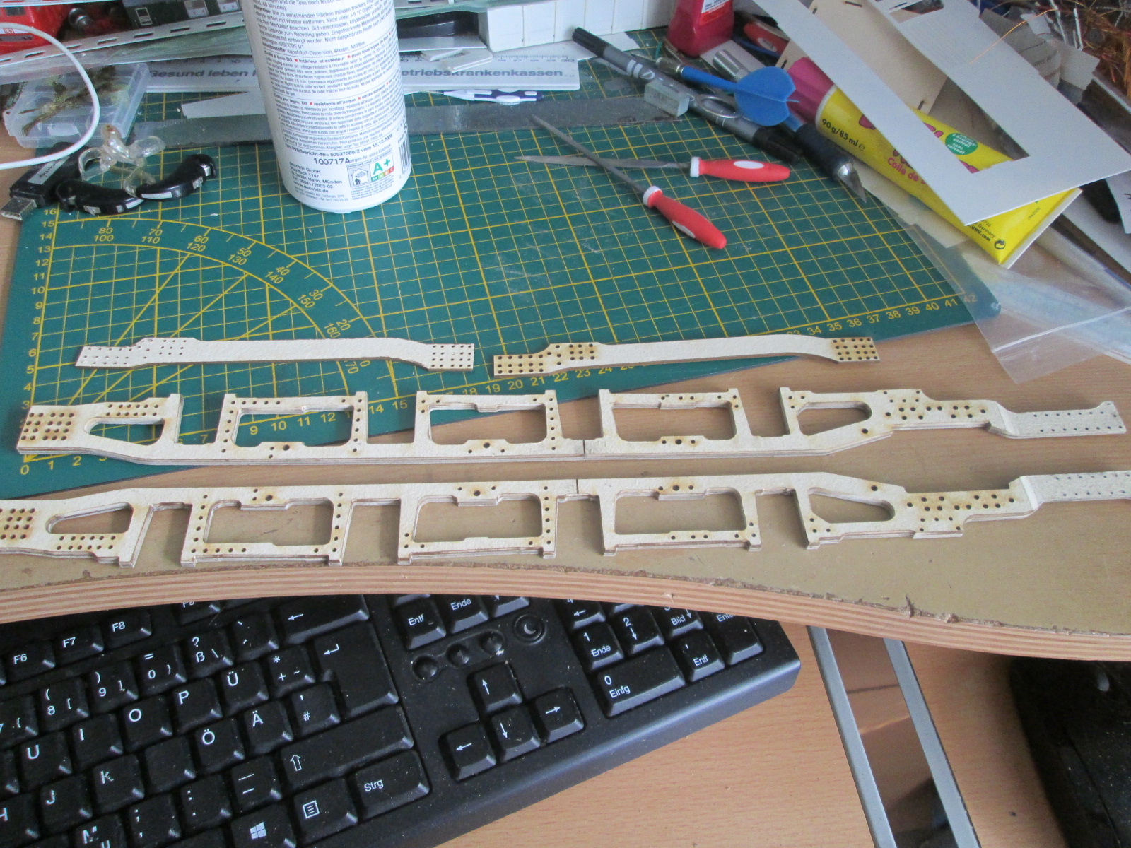

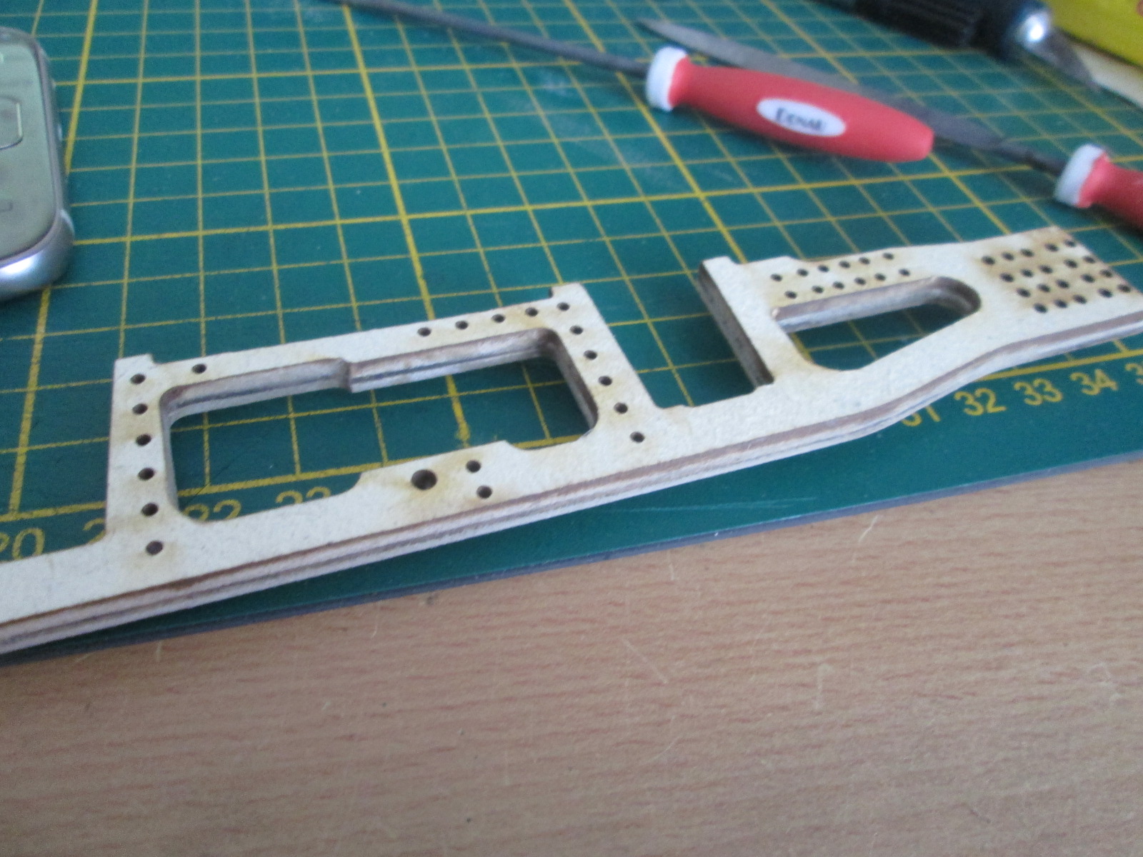

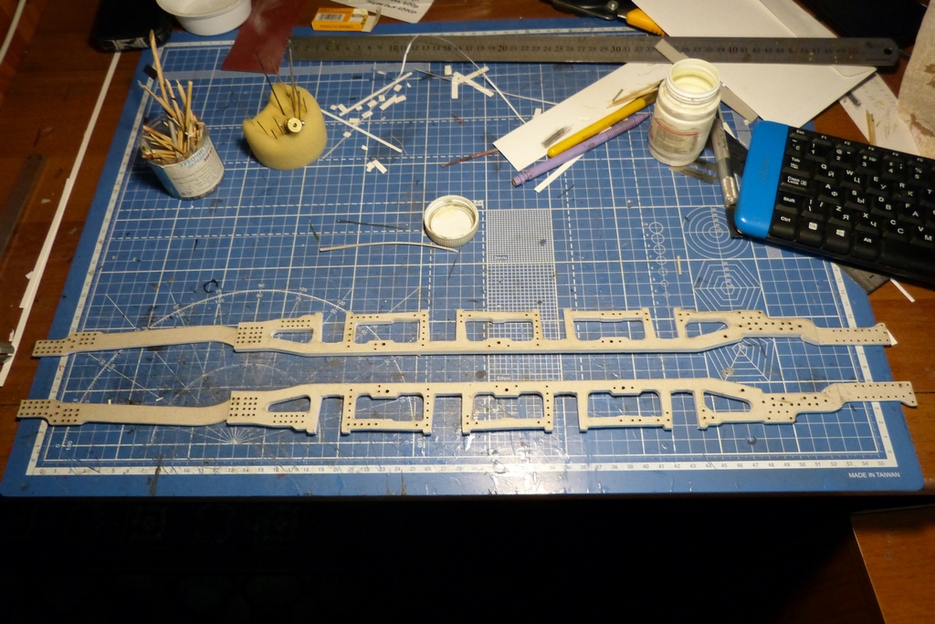

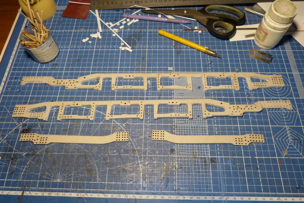

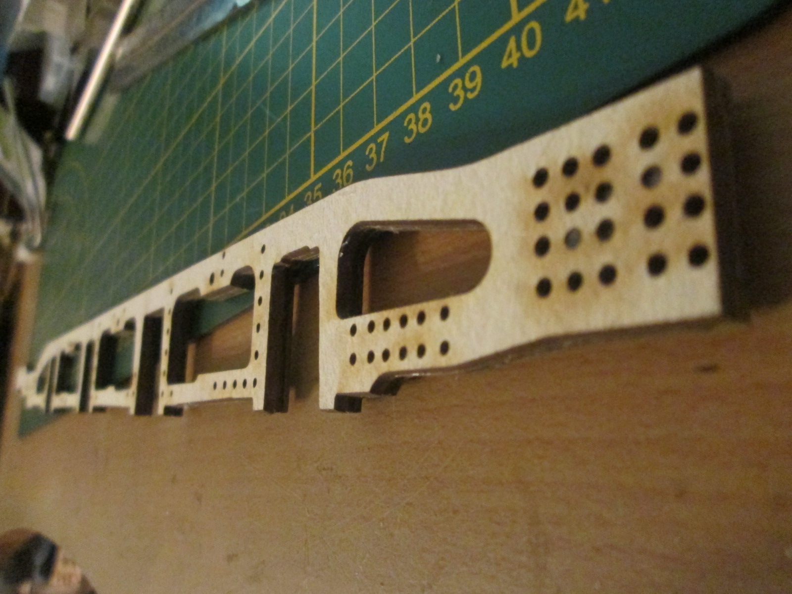

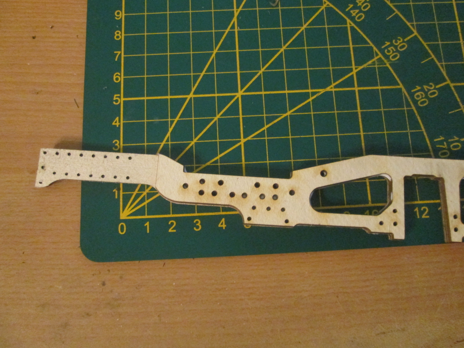

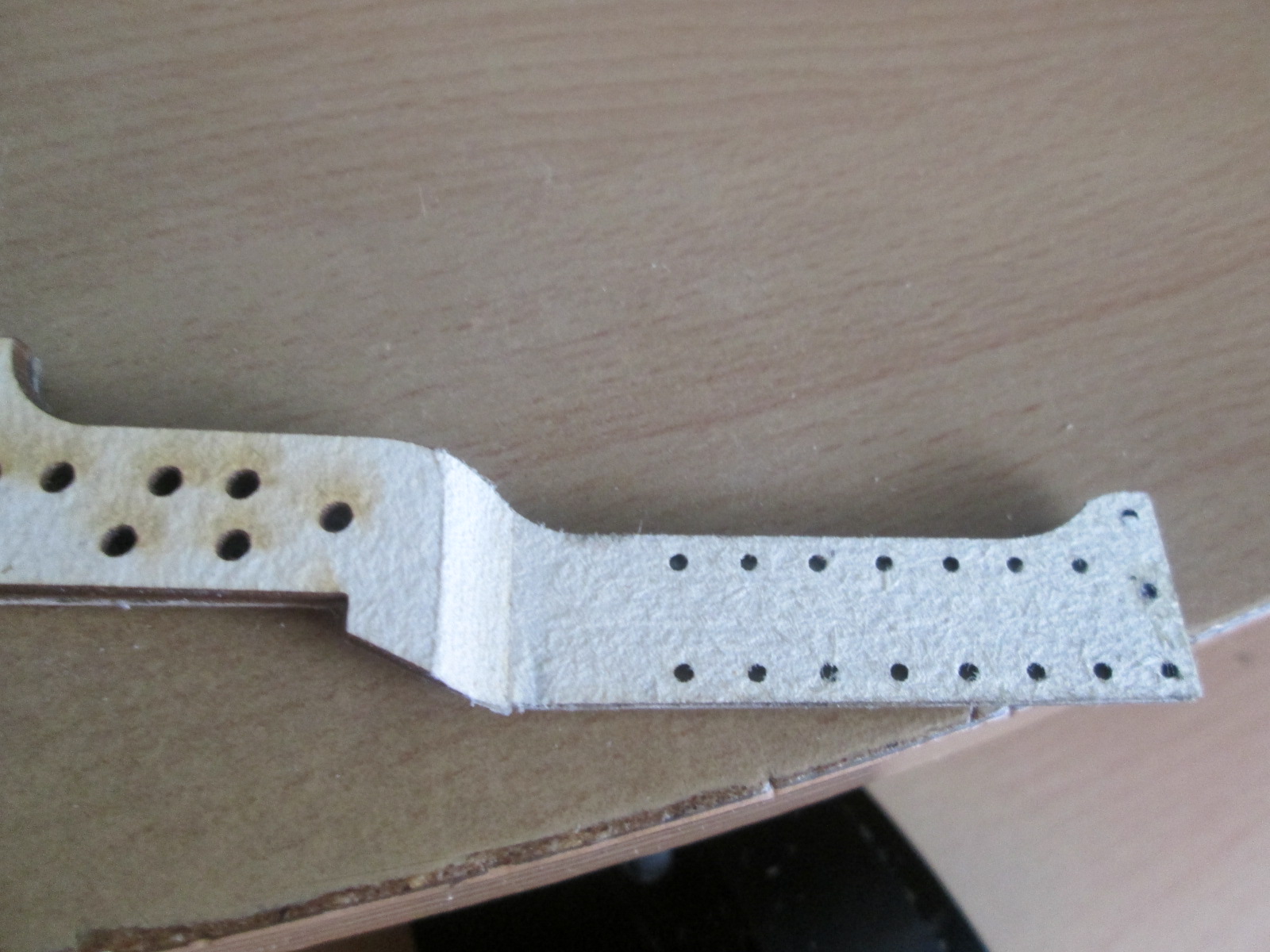

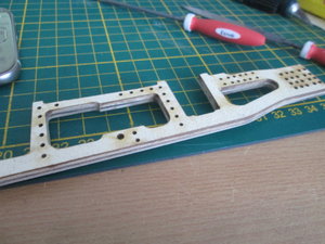

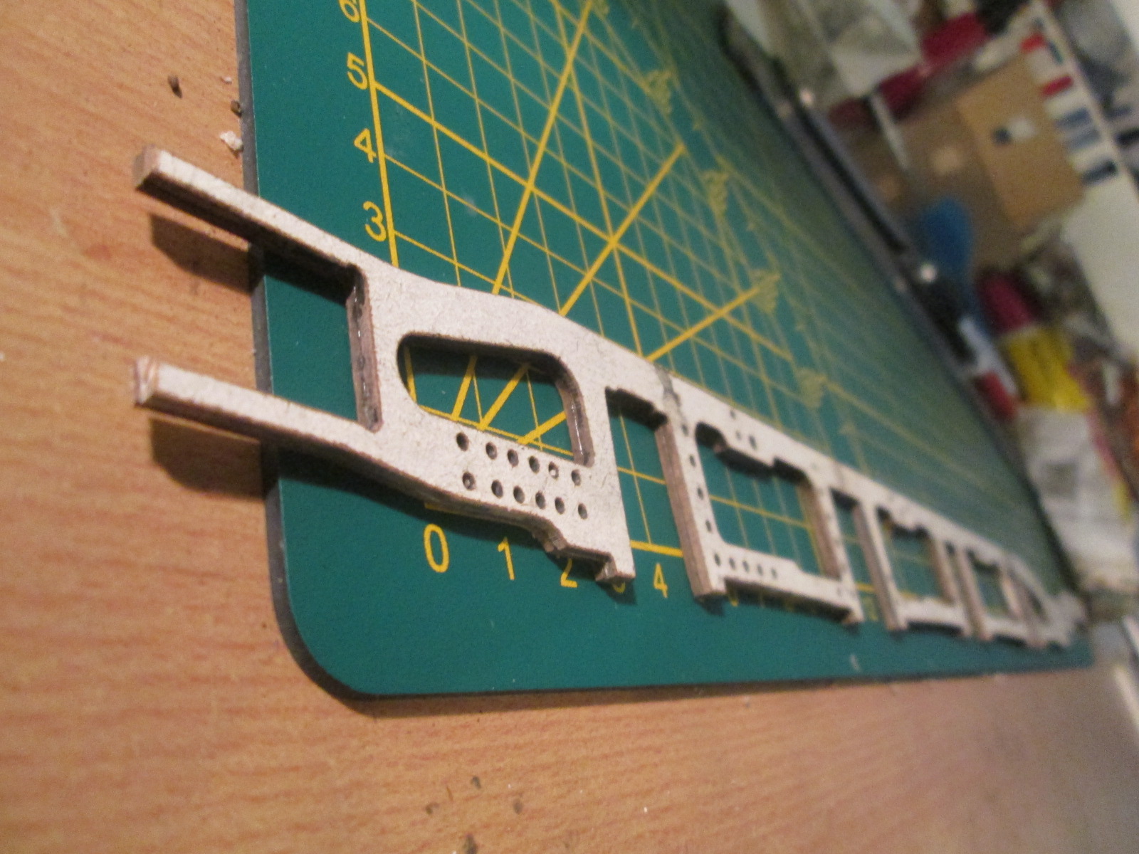

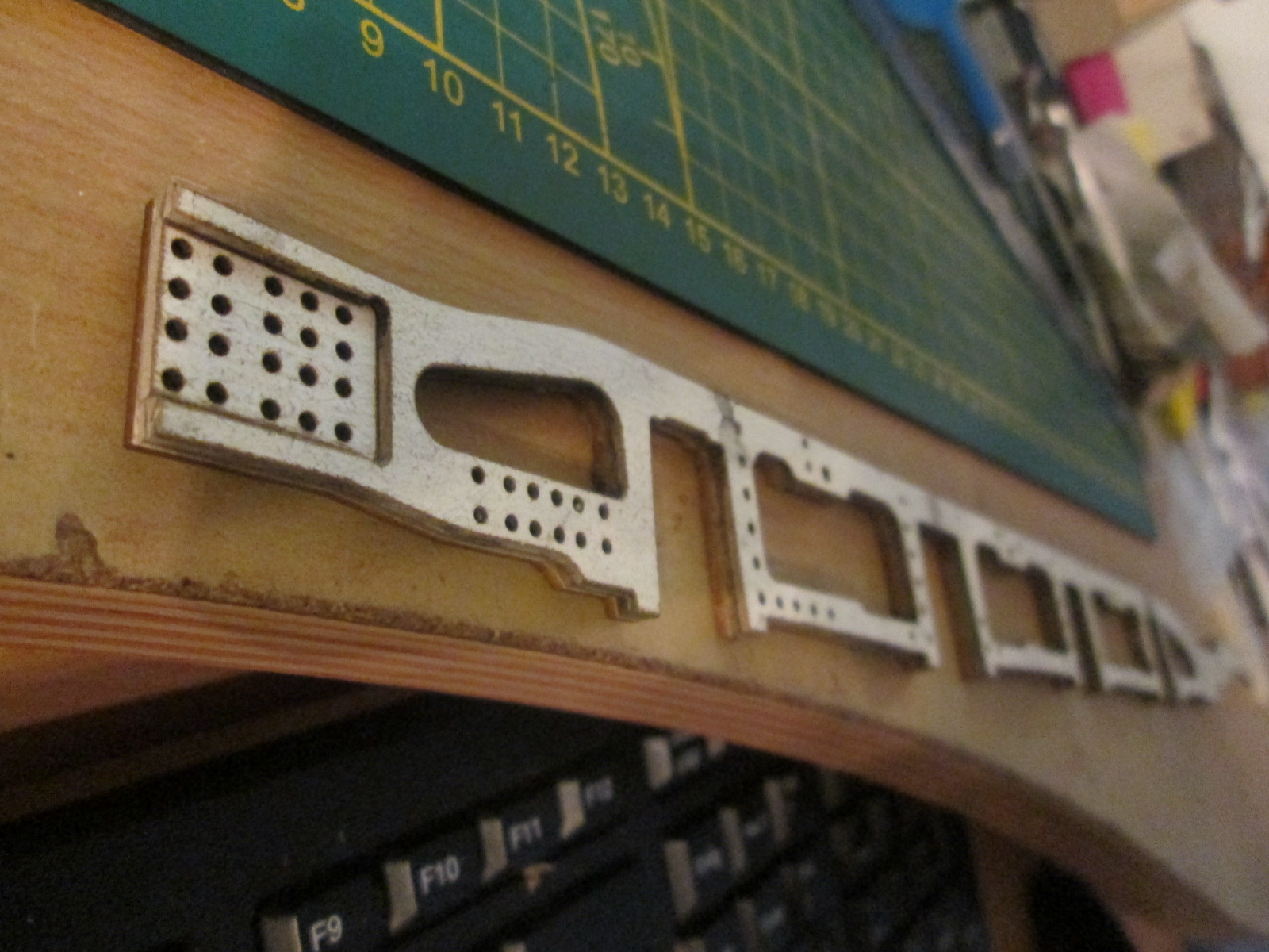

Ну вот и я нарисовался.
ЮрСаныч можно и из ДВП можно и из целикоыой деревянной пластины сделать рамные листы НО !!! Все таки это модель из картона и поэтому надо до минимума свести использование сторонних материалов.

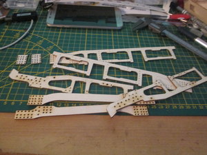

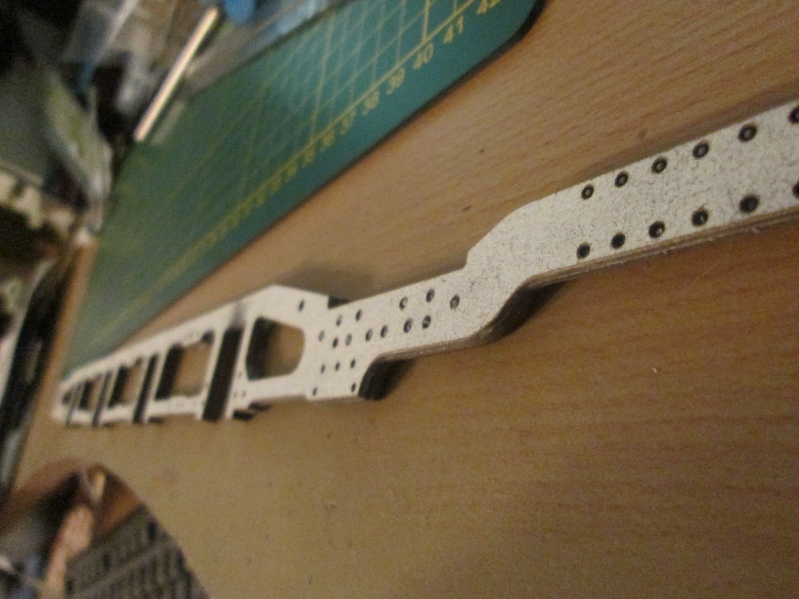

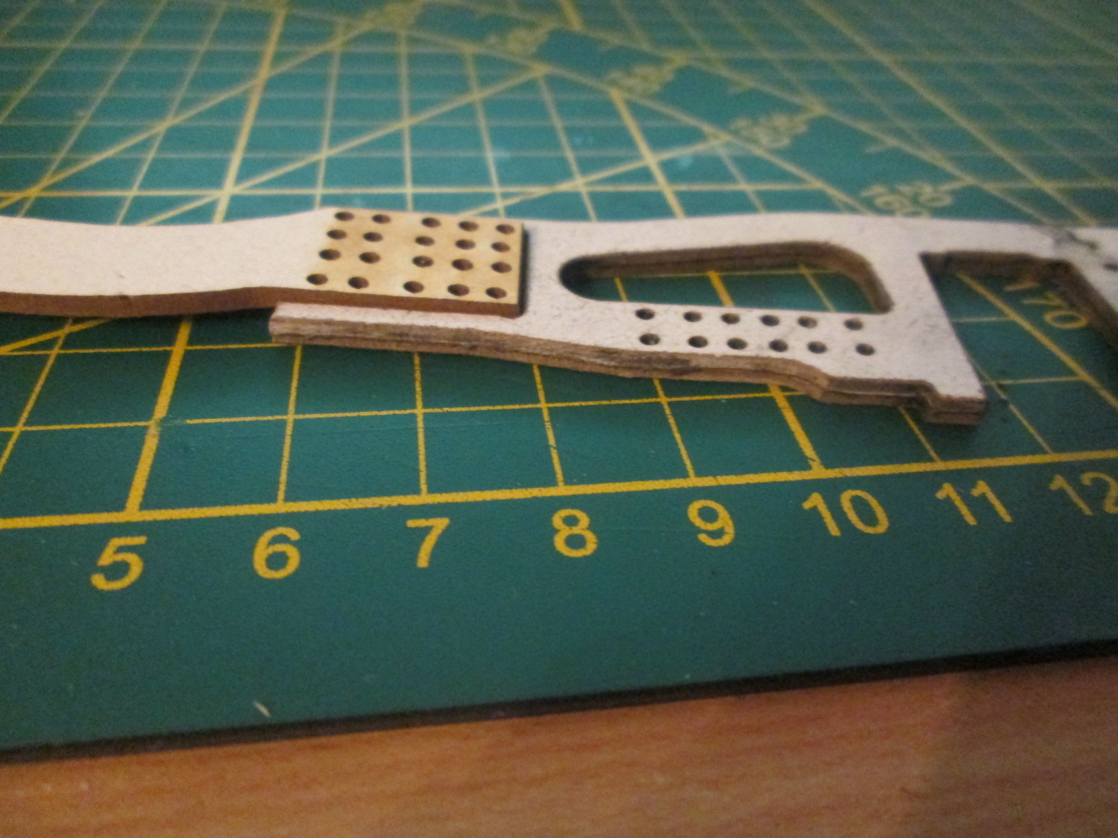

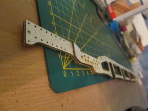

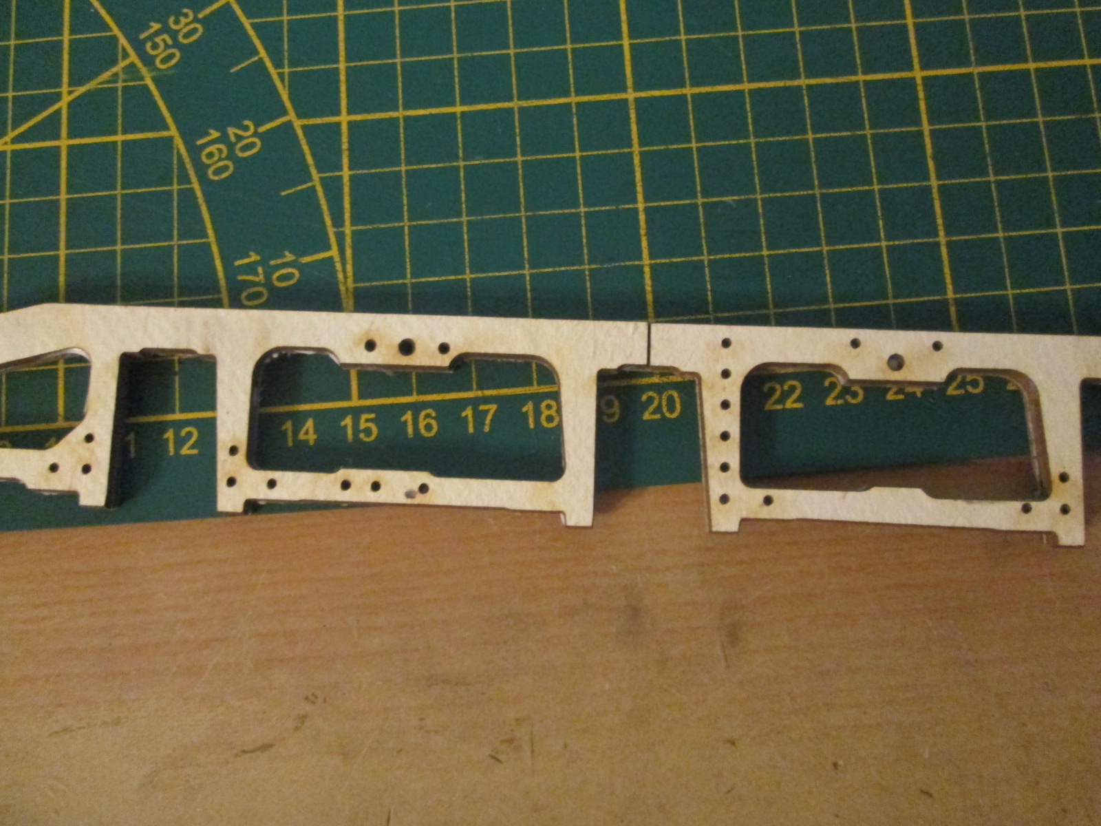

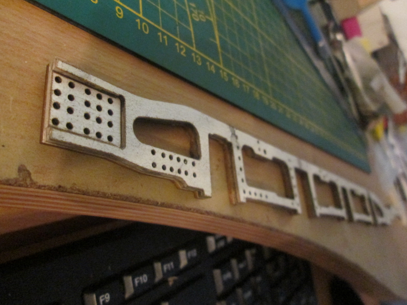

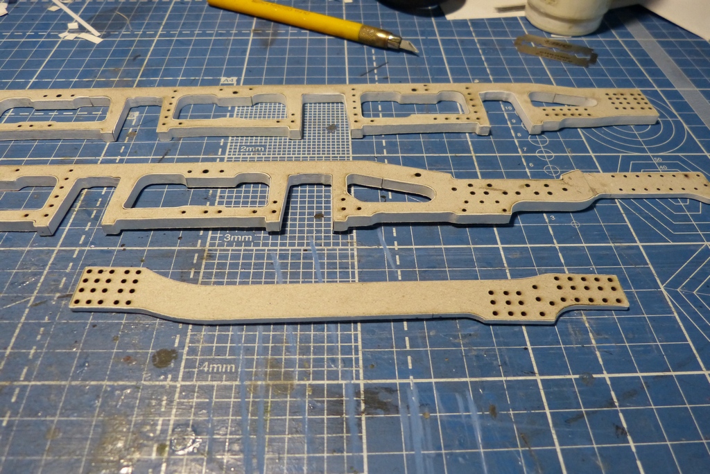

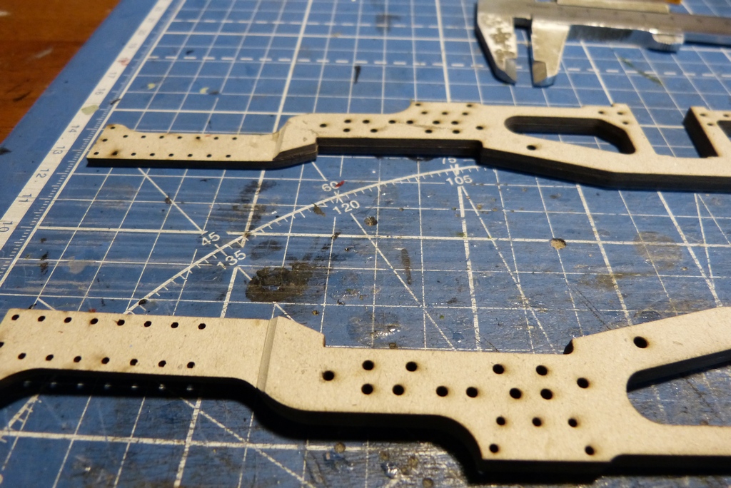

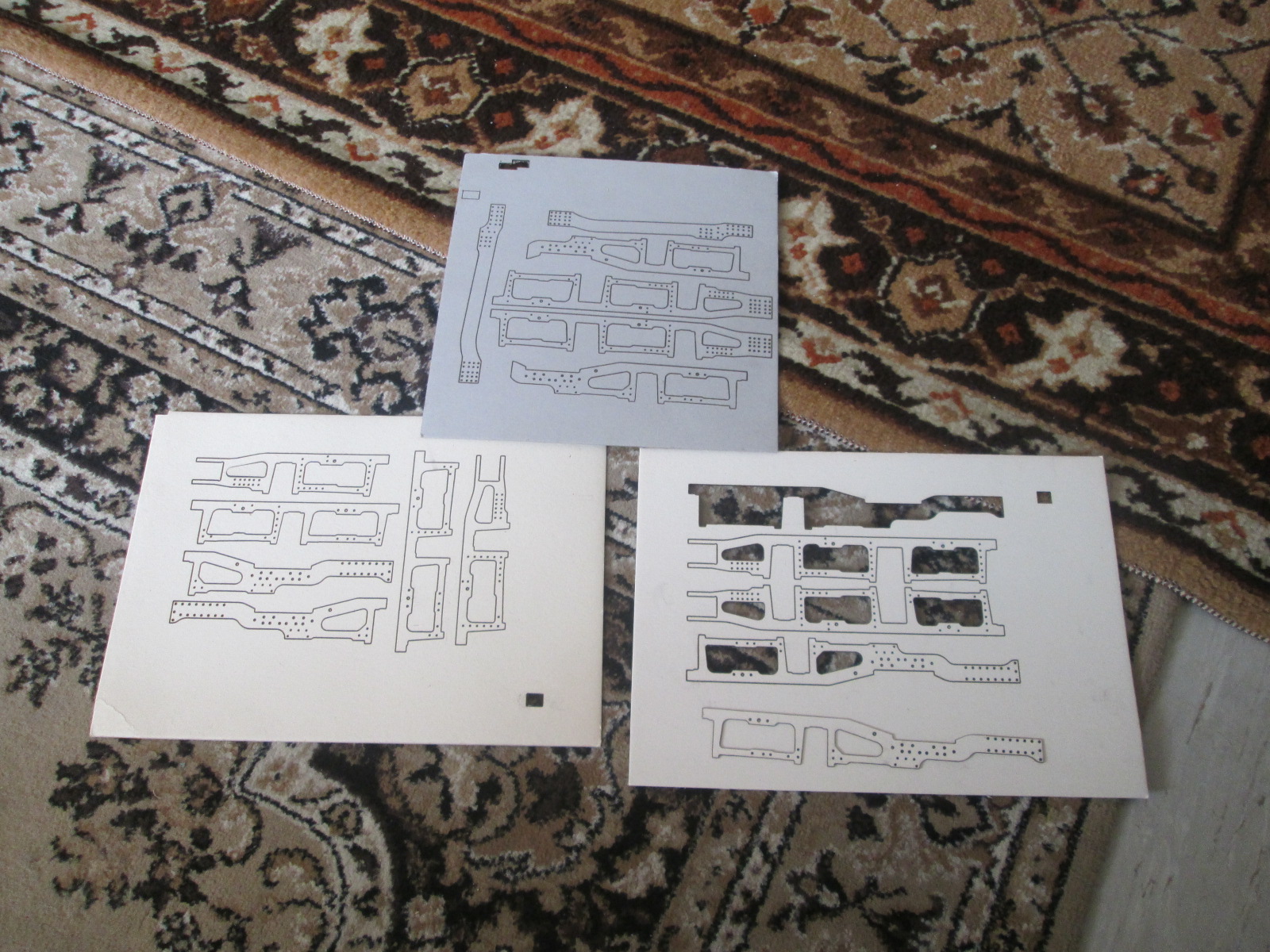

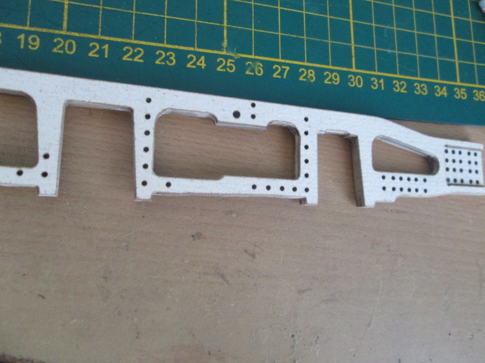

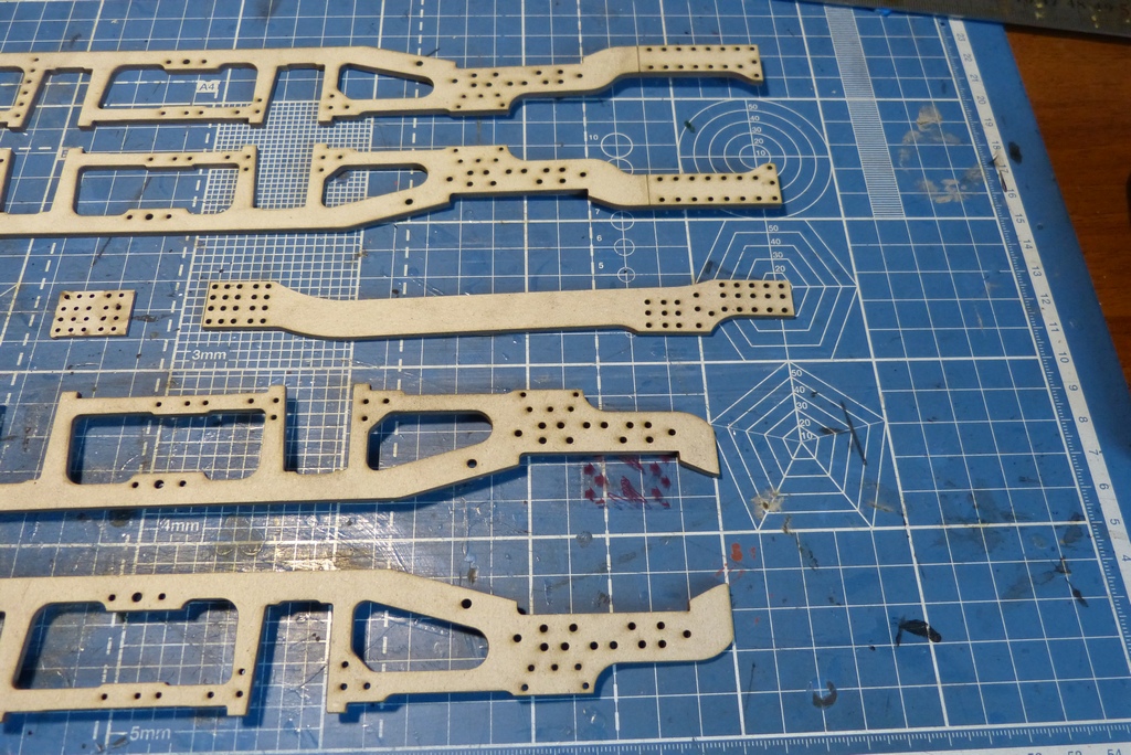

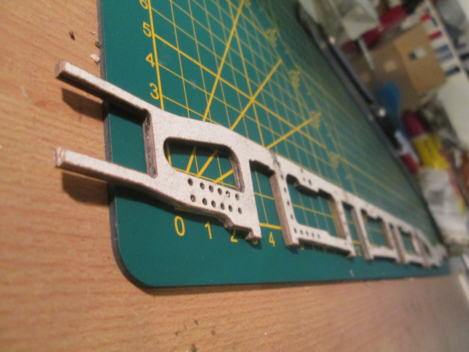

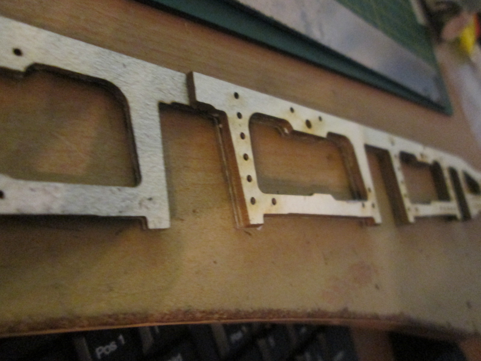

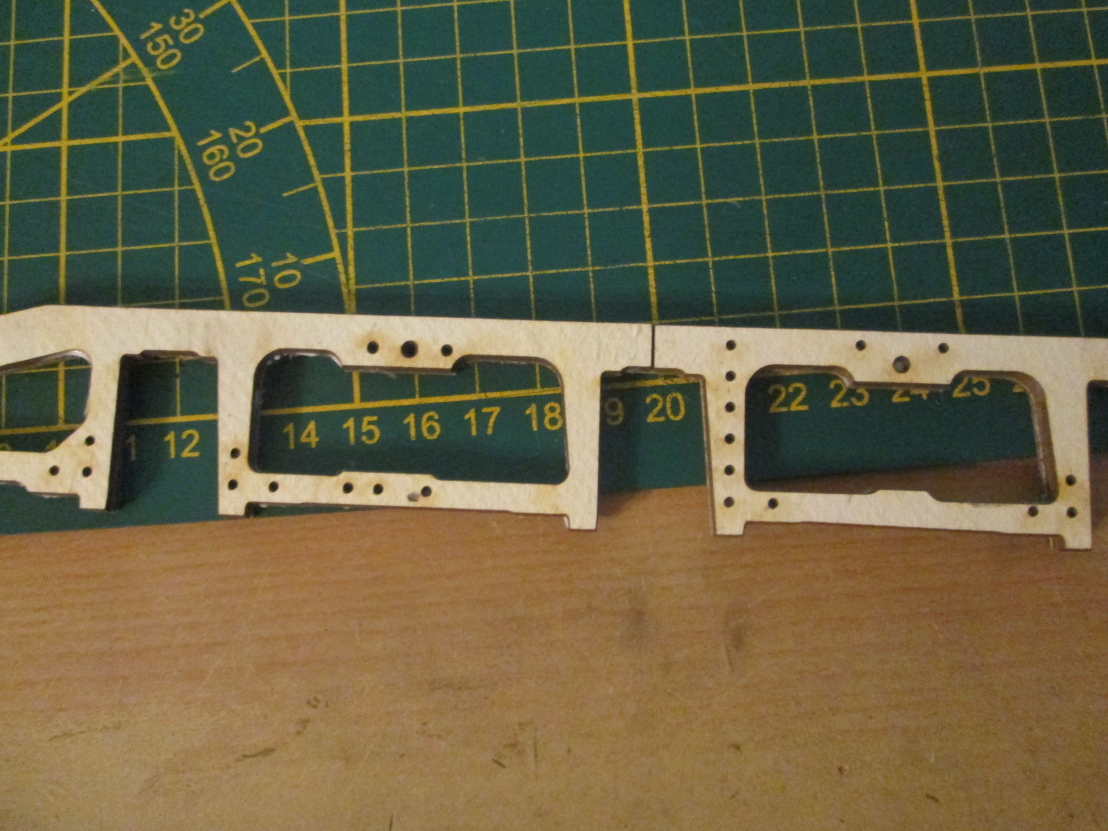

Итак моя этопея с вырезанием рамных листов,Андрей ждал моего вердикта каким способом вырезать рамные листы.
Сначала я попробовал первый бутерброд из трех слоев и разделенных по длине на три части,вырезалось легко,но из-за того что есть смещения по линиям реза,просто не возможно поймай линию одинаково при совмещениии получились смещения хоть и не большие но все равно надо было бы точить а это привело бы к нарушению теории листа.Поэтому был выбран способ резки рамных листов в два слоя были набраны слои соответствующих толщин и начал пробовать,получилось тоже самое чем толще деталь тем больше вероятность среза потому как если стаместку ставить строго на линию реза то при вырубании рез уходит от линии,короче получилось тоже не ахти затраты на доводку получились бы очень большие.Далее была попытка вырубить рамные листы сразу на толщине 5мм что соответствует толщине рамного листа в 25-ом масштабе.Вырубал вспоминая все падежи какие помню ну и еще придумал.Этот способ тоже не подошел потому как надо было выводить очень много а это тоже сказалось бы на теории детали и последующее позиционирование остальных узлов было бы крайне сложно.
Может я такой криворукий,но вырезать вручную рамные листы для меня не представилось возможным,хотя уже сейчас я придумал способ как вырубить рамные листы,но это уже в прошлом оставлю на следующие проекты.

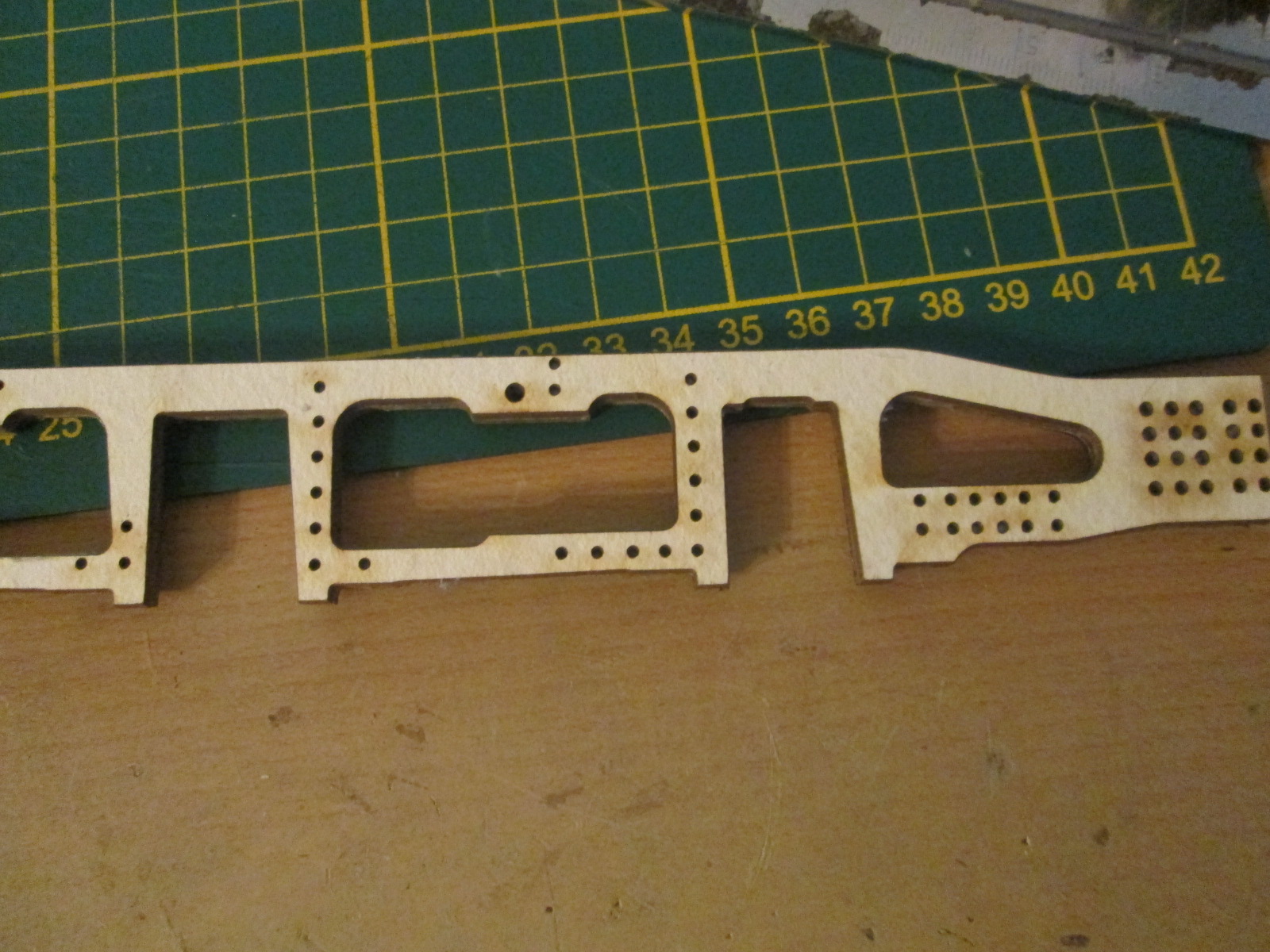

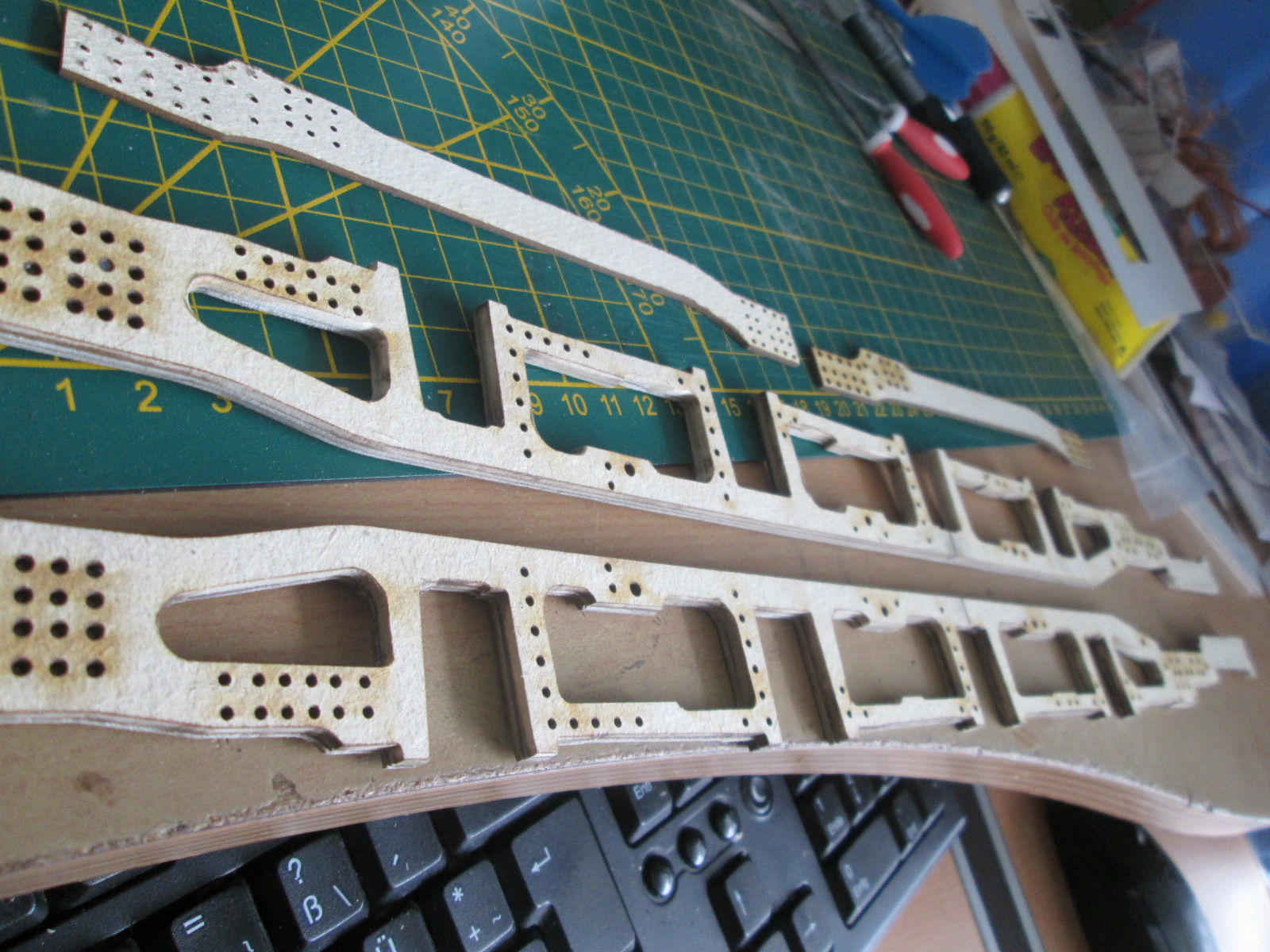

Итак после совещаний обдумав все решено было делать рамные листы с помощью лазерной резки,сначала были вырезаны рамные листы из цельной плашки розовой груши,очень качественно мне сделали,но так как после резки остается нагар который не дружит с грунтом и красками его нужно было снять,начав снимать выяснилось,что некоторые линии теории рамы могут быть сточены и от этого ни как не уйти и поэтому было решено вырезать из картона.Картон серый структура волокон ромб формат А3+ это по 50мм больше по сторонам чем стандартный А3 были набраны нужные толщины 2.2мм и 2.8мм рамные листы состоят из двух половинок.
Ну вот фото рамных листов из дерева и картона теперь сборка всего этого картонного хозяйства

Re: СТРОЙКА ВЕКА !!! ДВА ПАРОВОЗА ИС-20 1/25
ДВП не пробовал. структура конечно не понятная там, можно и попробовать но даже при 2 мм наверное будет сильно плотной чем фанера. Даже знакомый "БоцМАнОк" (был такой на картонном форуме по корабликам) и то даже не пробовал сколько он не работает.youdmit писав:Мощная задумка с этим проектом! Удачи!
Так это к тому, что можно попробовать ДВП 2 мм.
Потянет лазер такой материал? Это не праздный интерес - надо знать на будущее.
Вова, пиво пил? под стаканами картонка лежит, видел? Так эту картонку почему-то прозвали "пивным". Так вот в моделярстве также используется данный картон разных толщин. У нас если такой искать то чета название прям как "финское" - Finnpappe или Finnkartonvover писав:Пивной картон? Это как?
Просветите темноту пожалуйста...
У Юры нижнее фото это с дерева с гравировкой паза

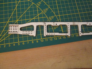

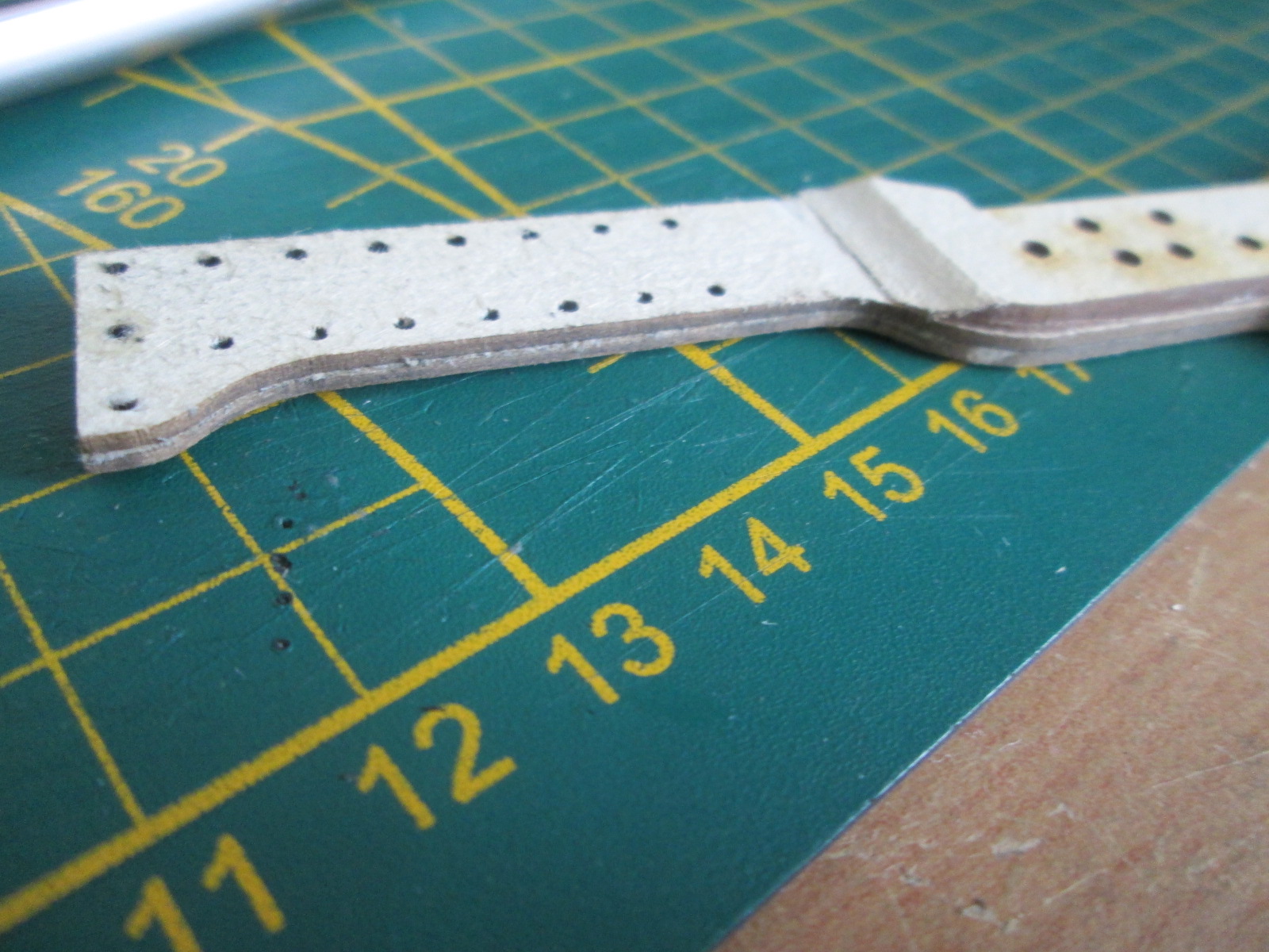

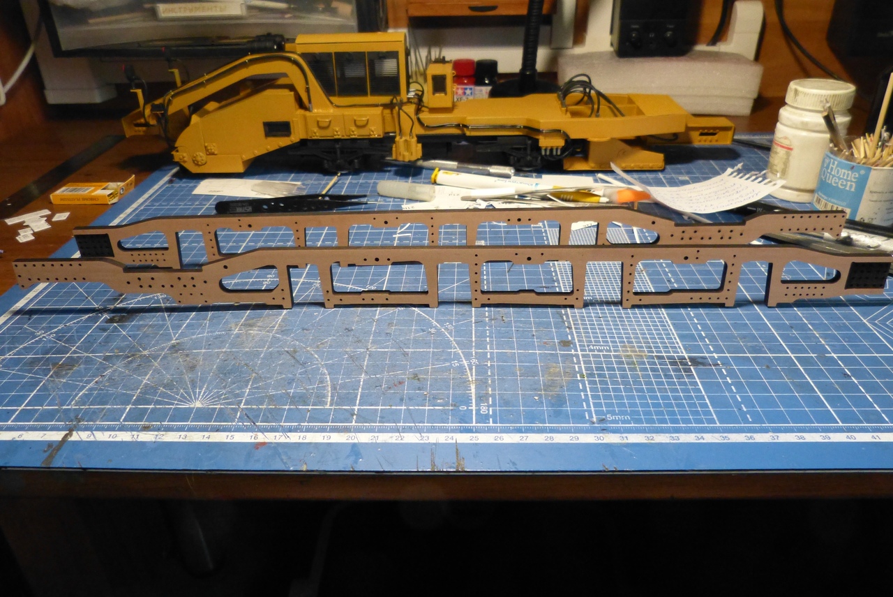

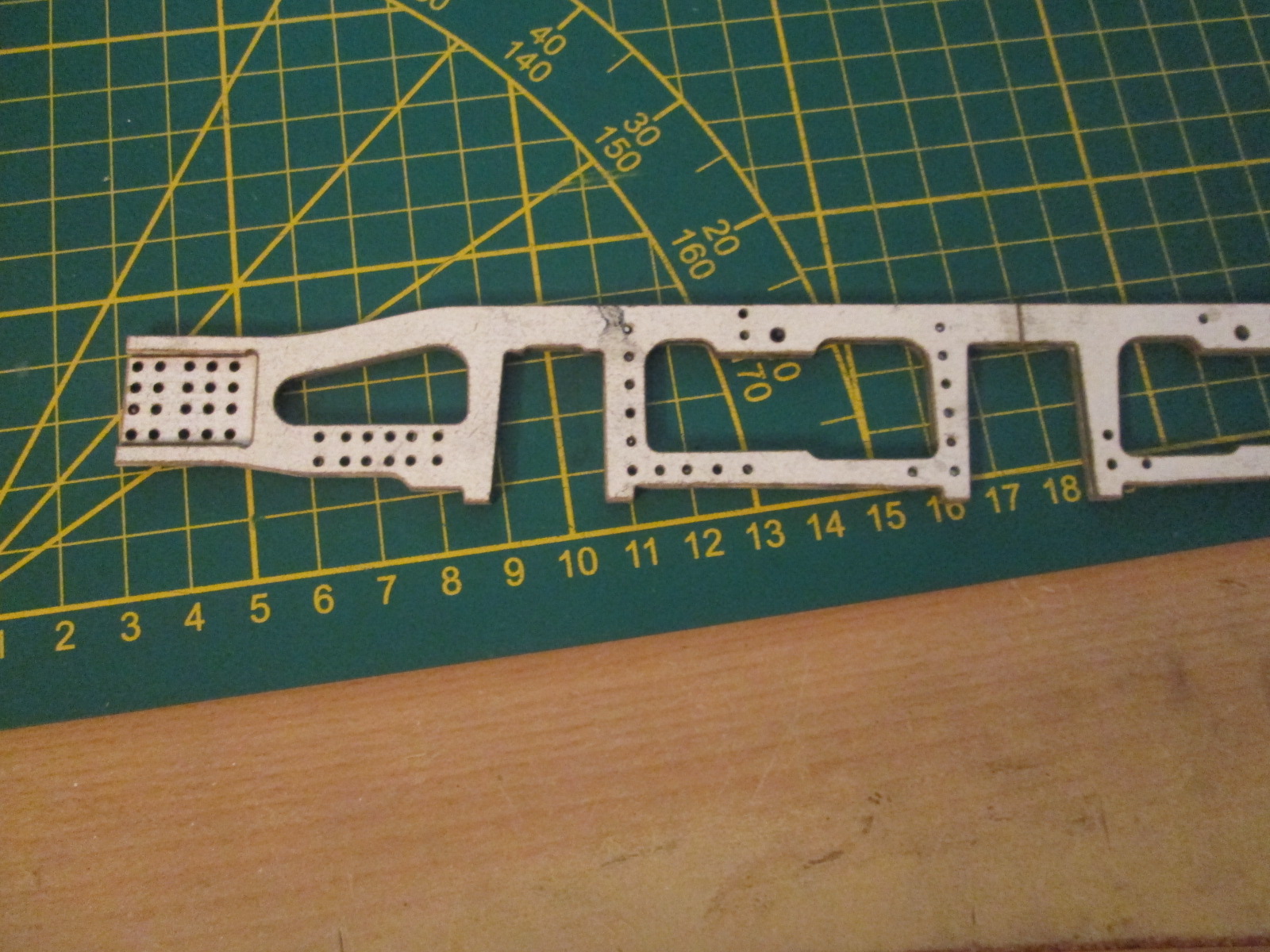

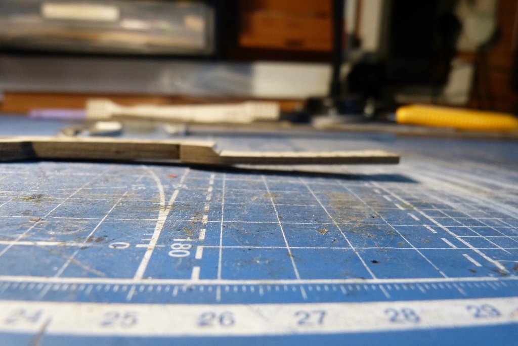

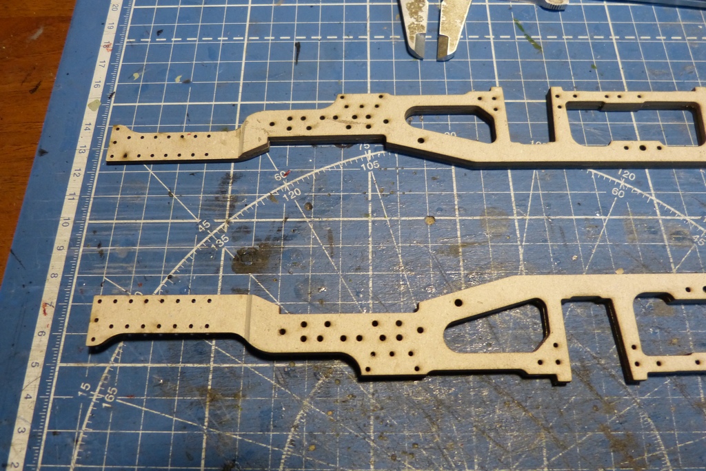

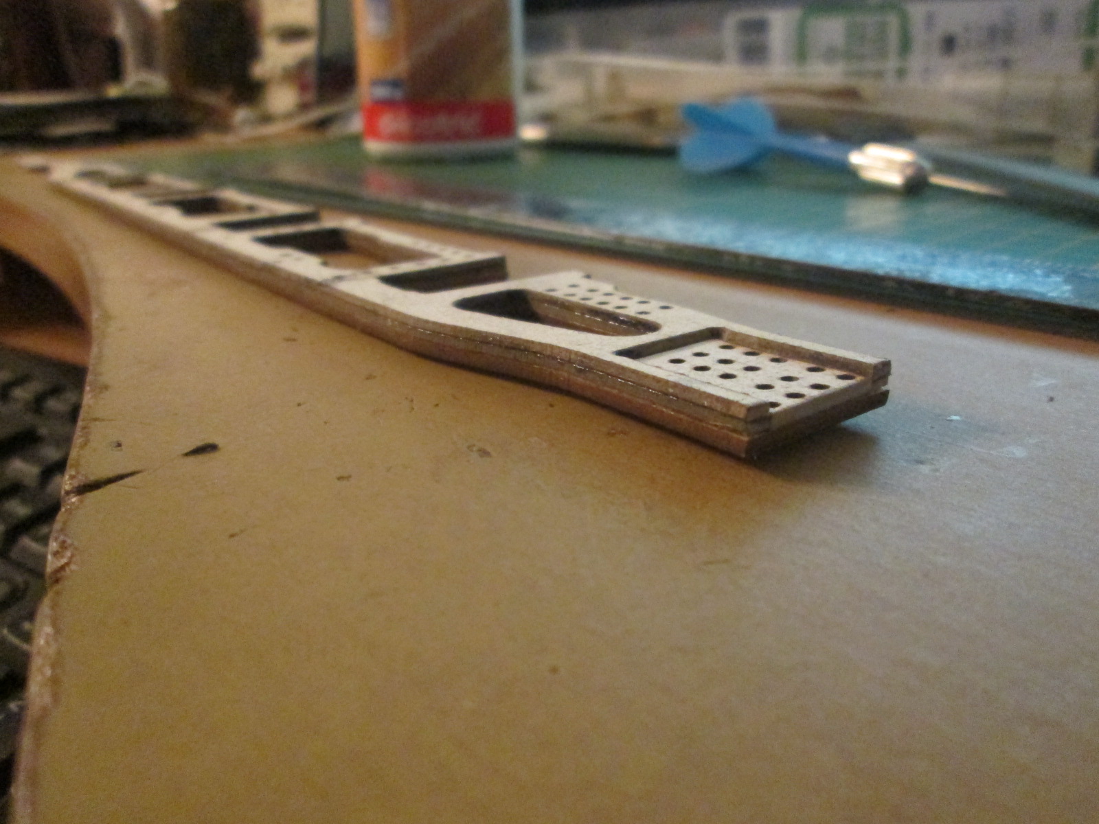

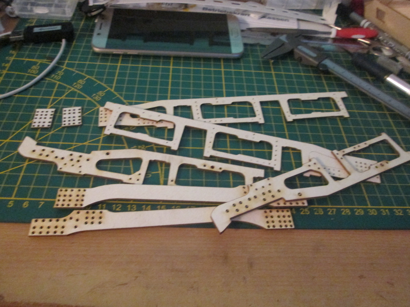

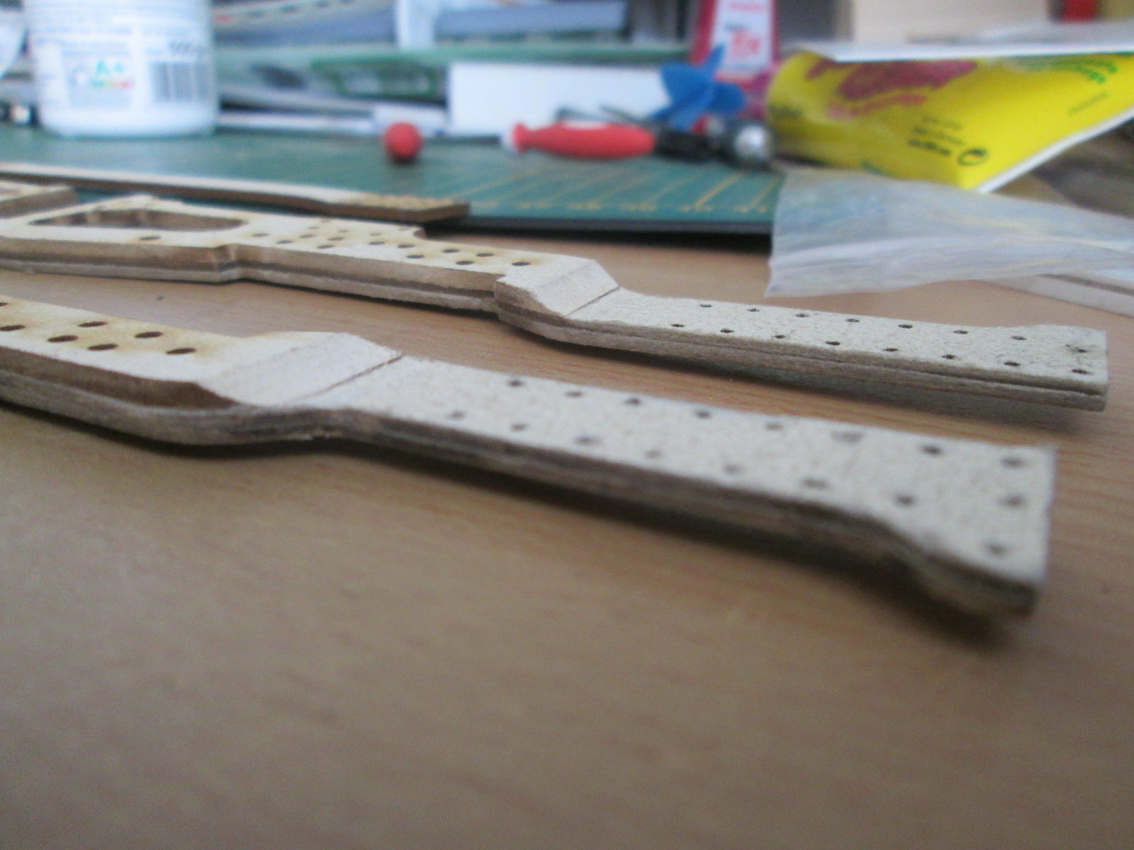

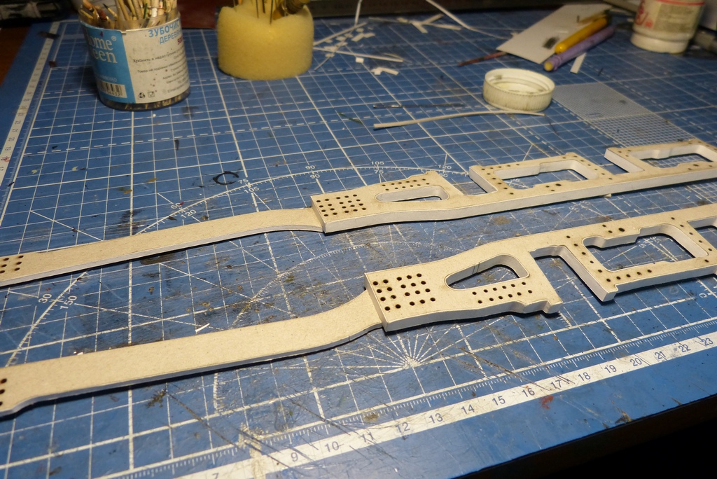

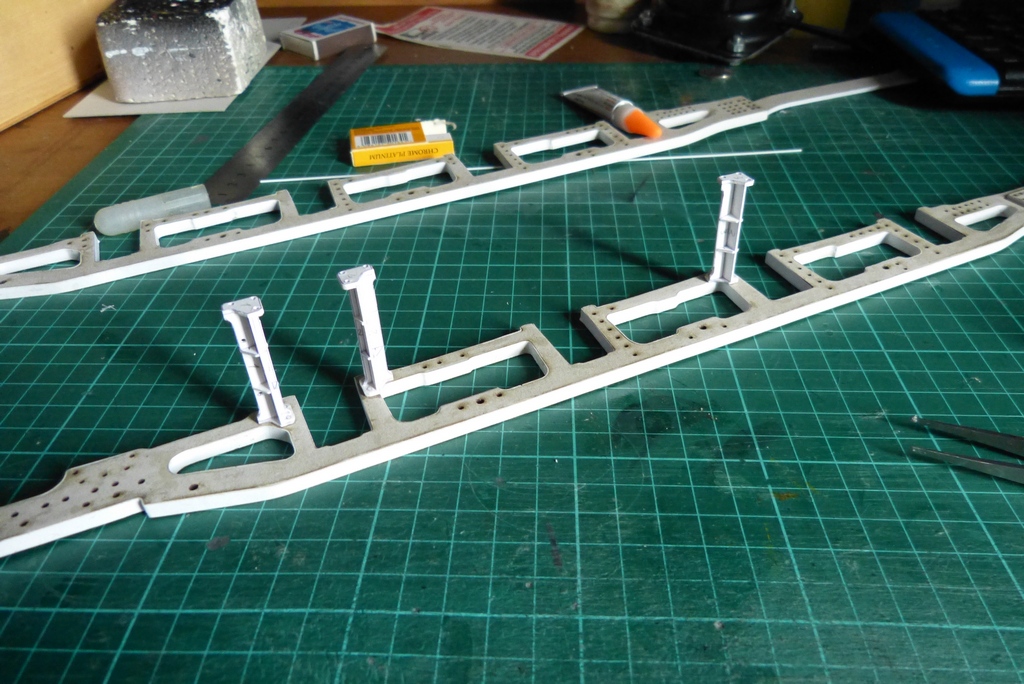

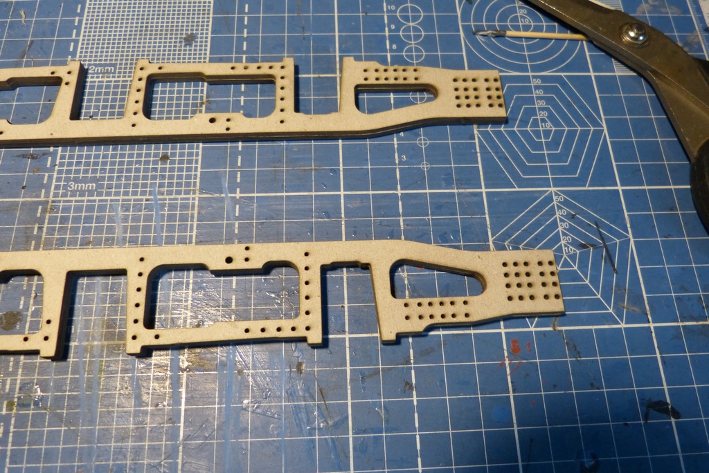

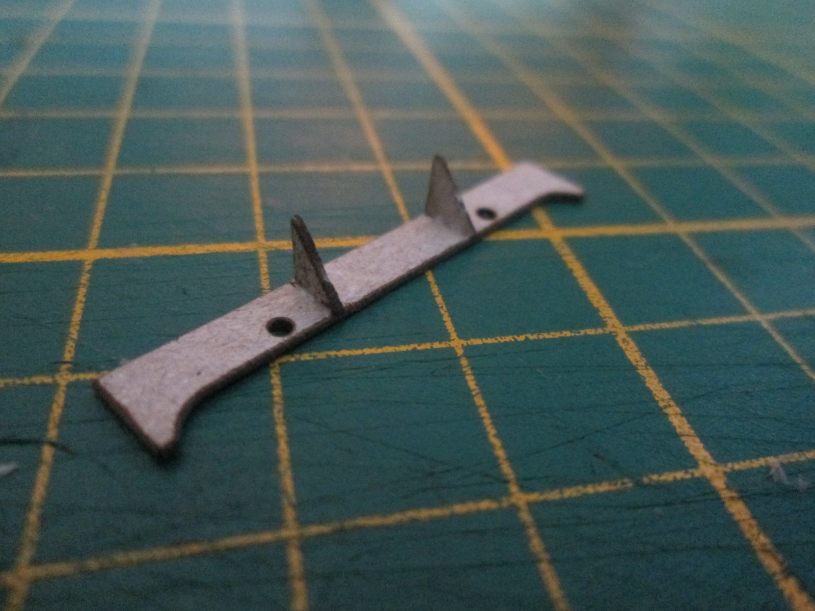

вчера и сегодня поработал
важно было правильно отшлифовать переход на раме спереди

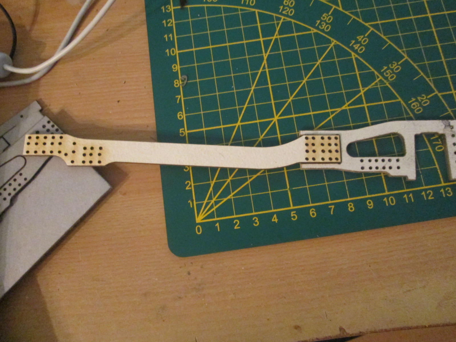

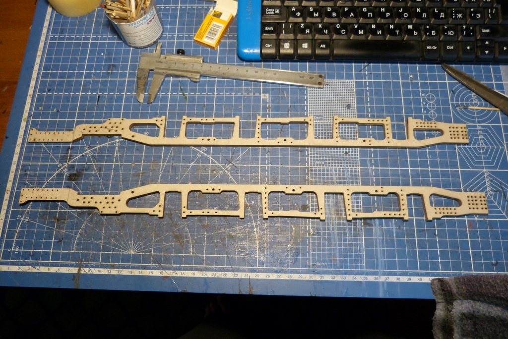

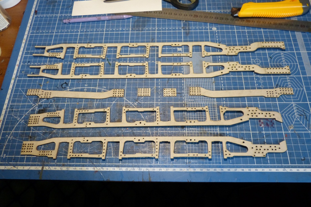

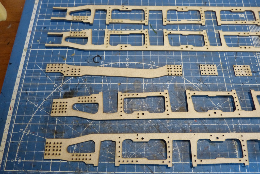

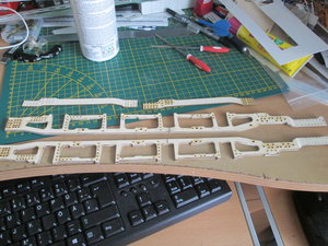

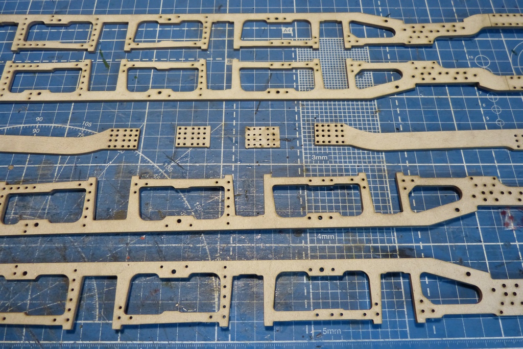

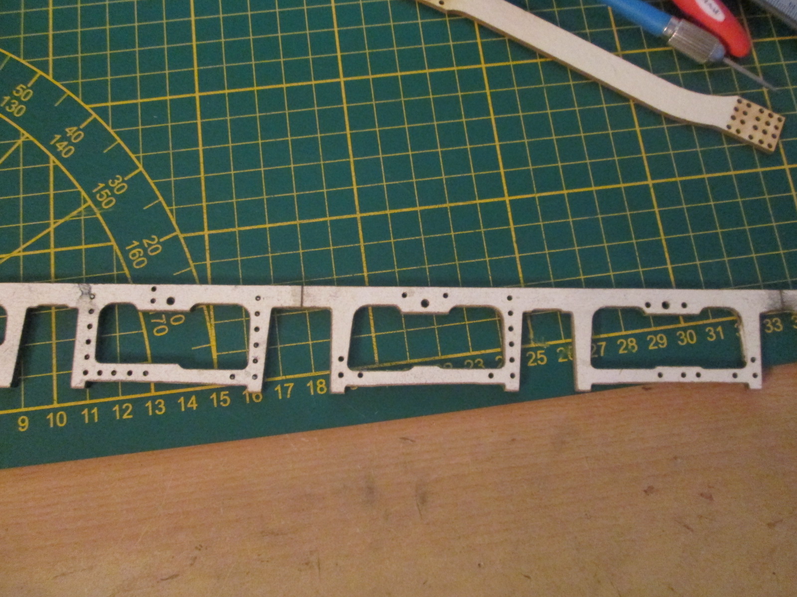

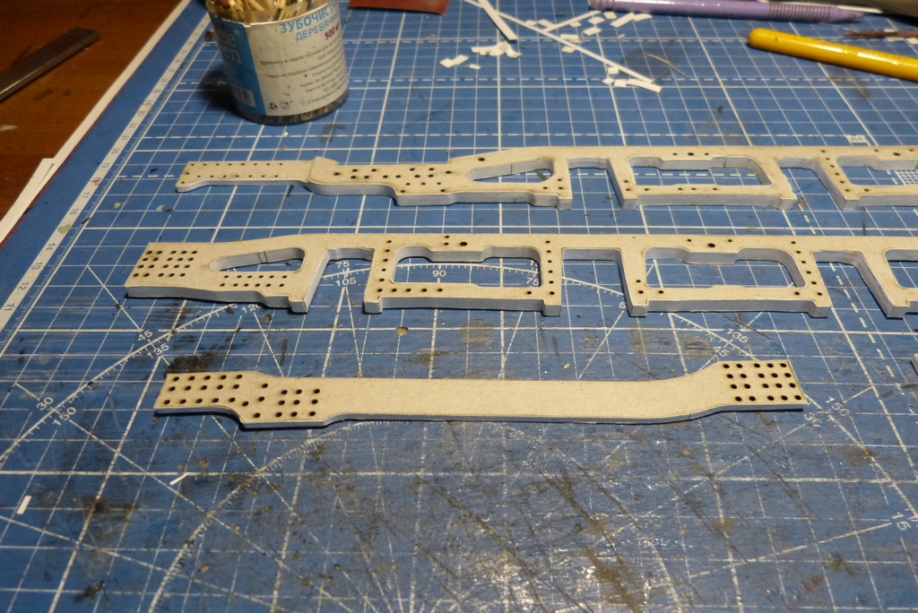

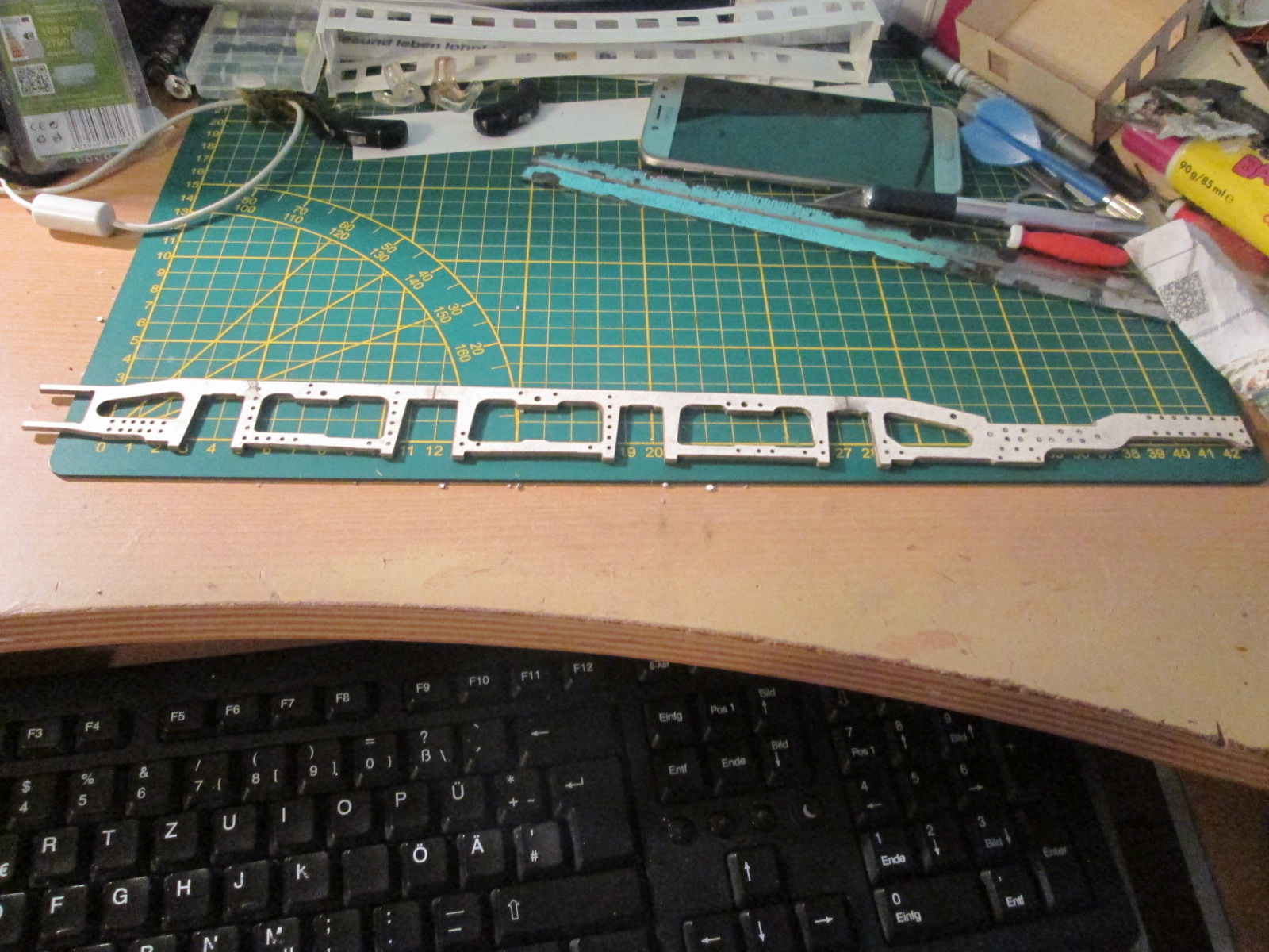

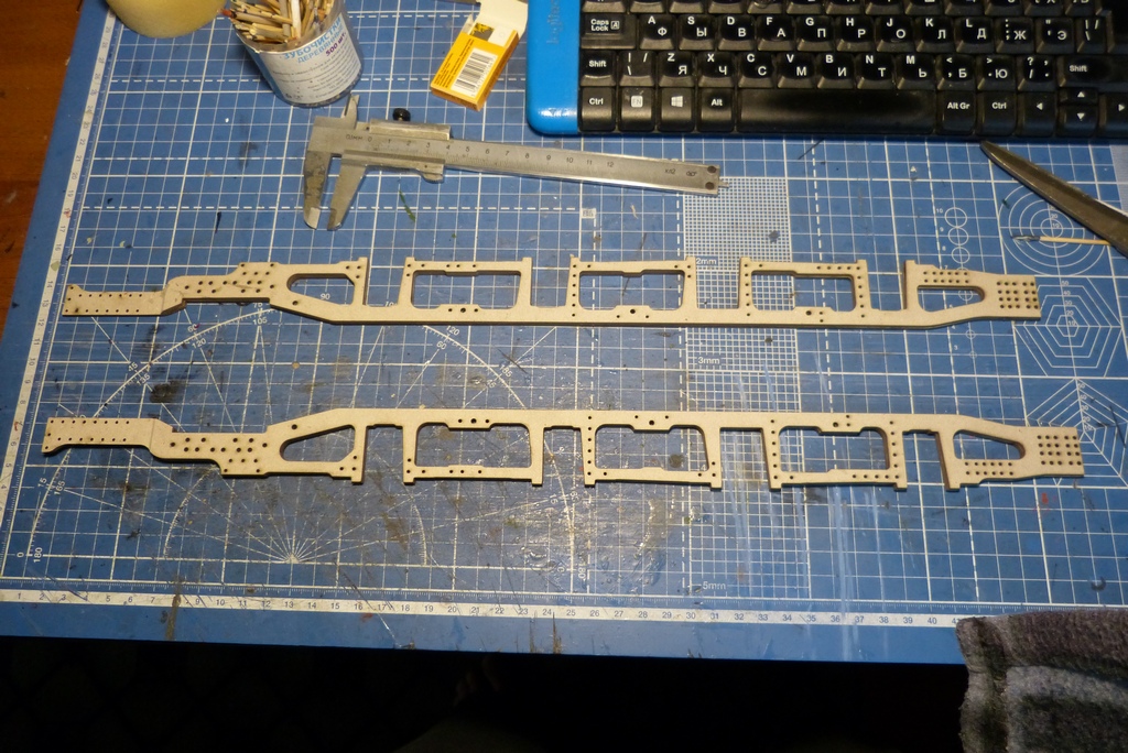

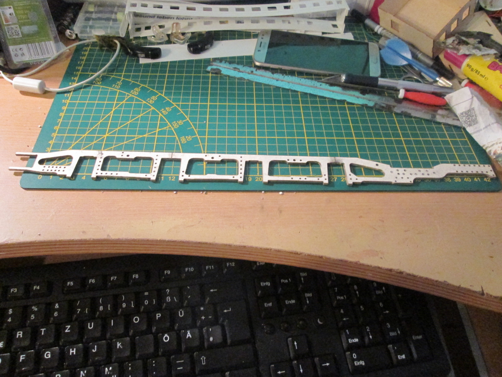

Ну я тоже нарисуюсь в моем случае опять хрен знает что,пошел на резку а там один станок в ремонте и хрен знает когда вернется резали на ОГРОМНОМ,и получилось что луч не выставили или как там у них,короче пришлось обшивать все по периметрам и все тех отверстия,вот что получилось
Ну и 610мм общего вида теперь поставить крепеж на соединение задней рамы

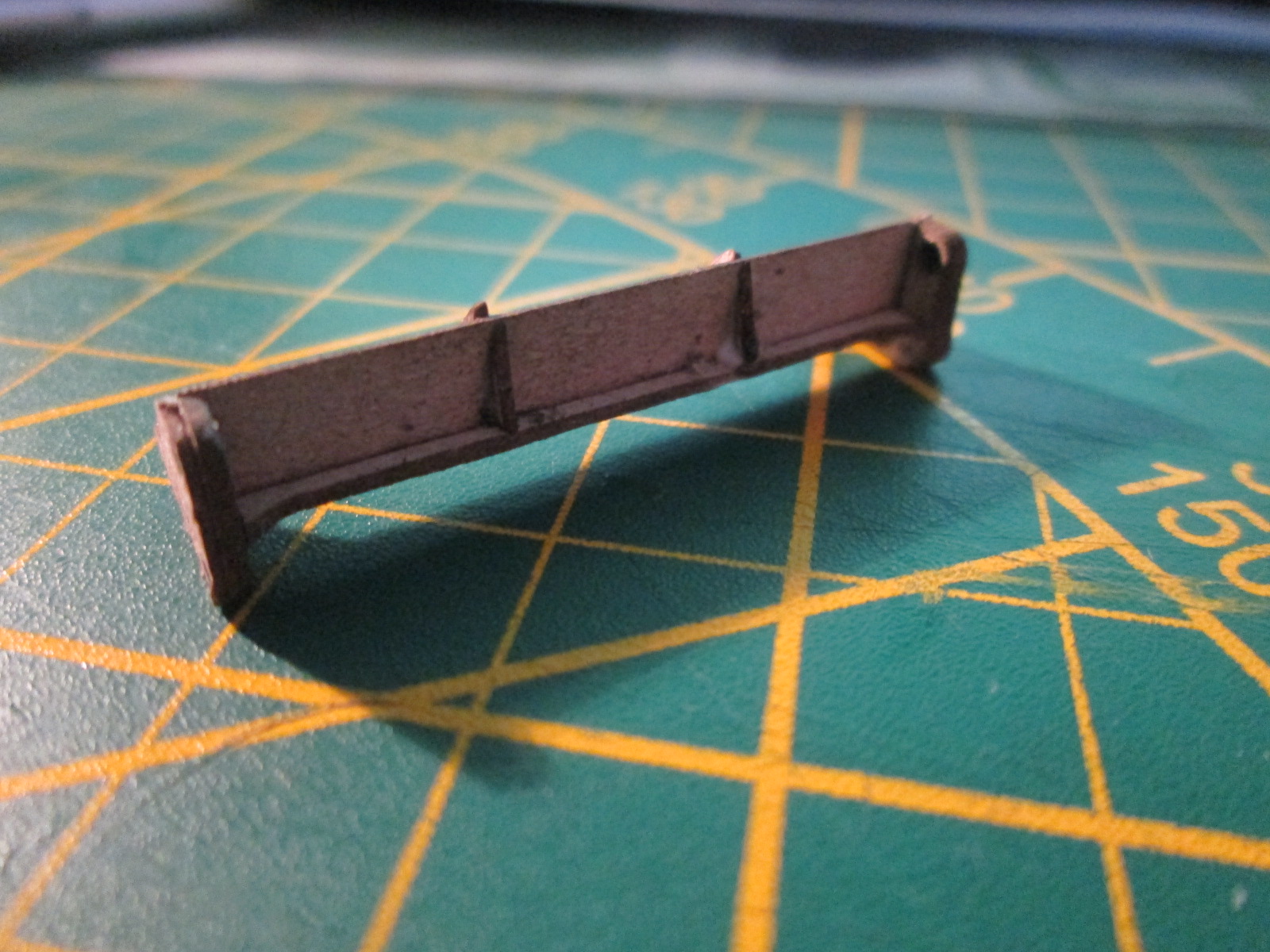

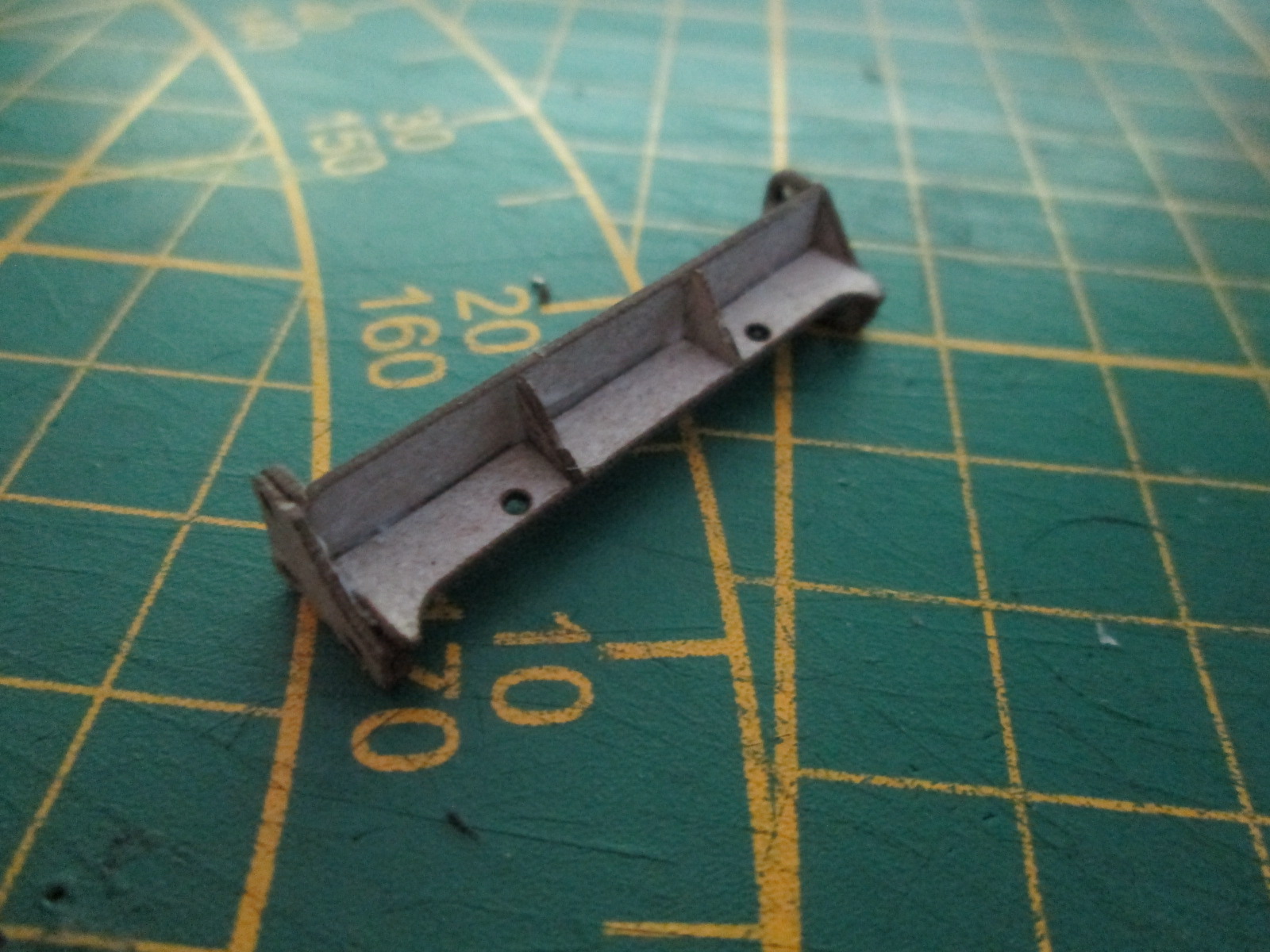

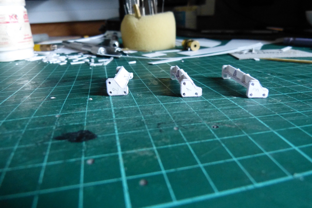

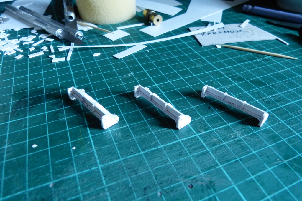

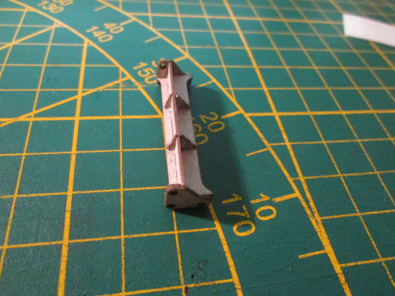

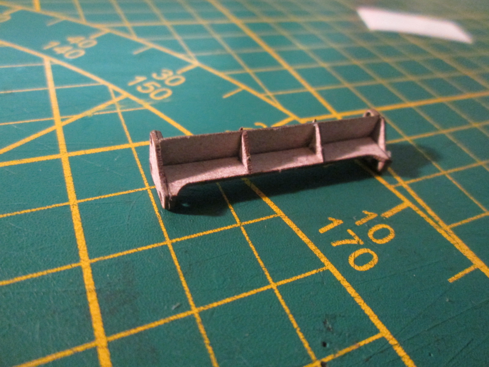

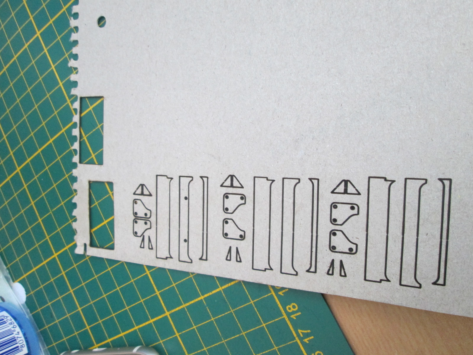

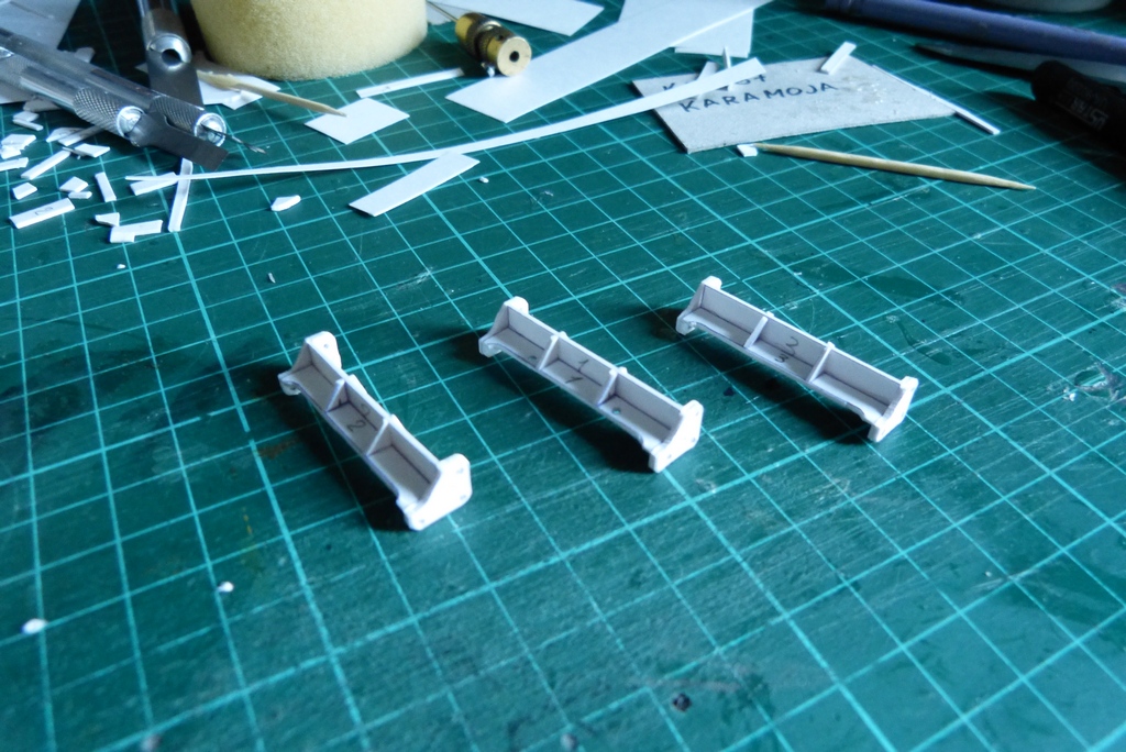

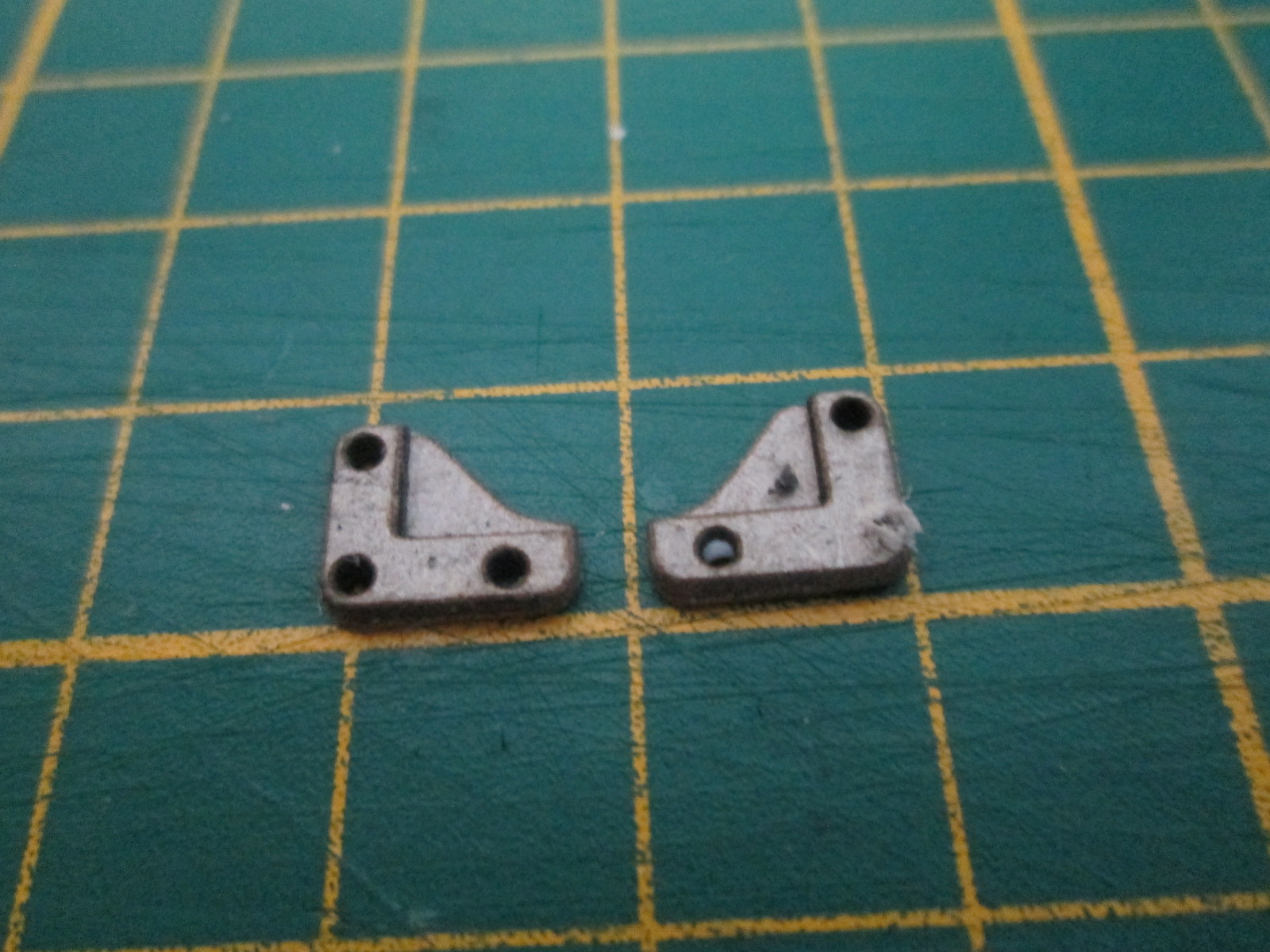

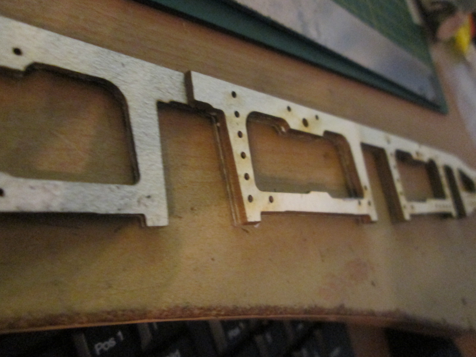

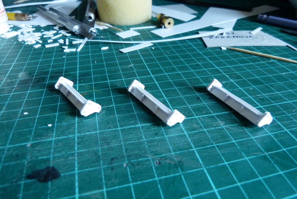

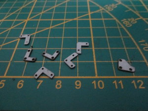

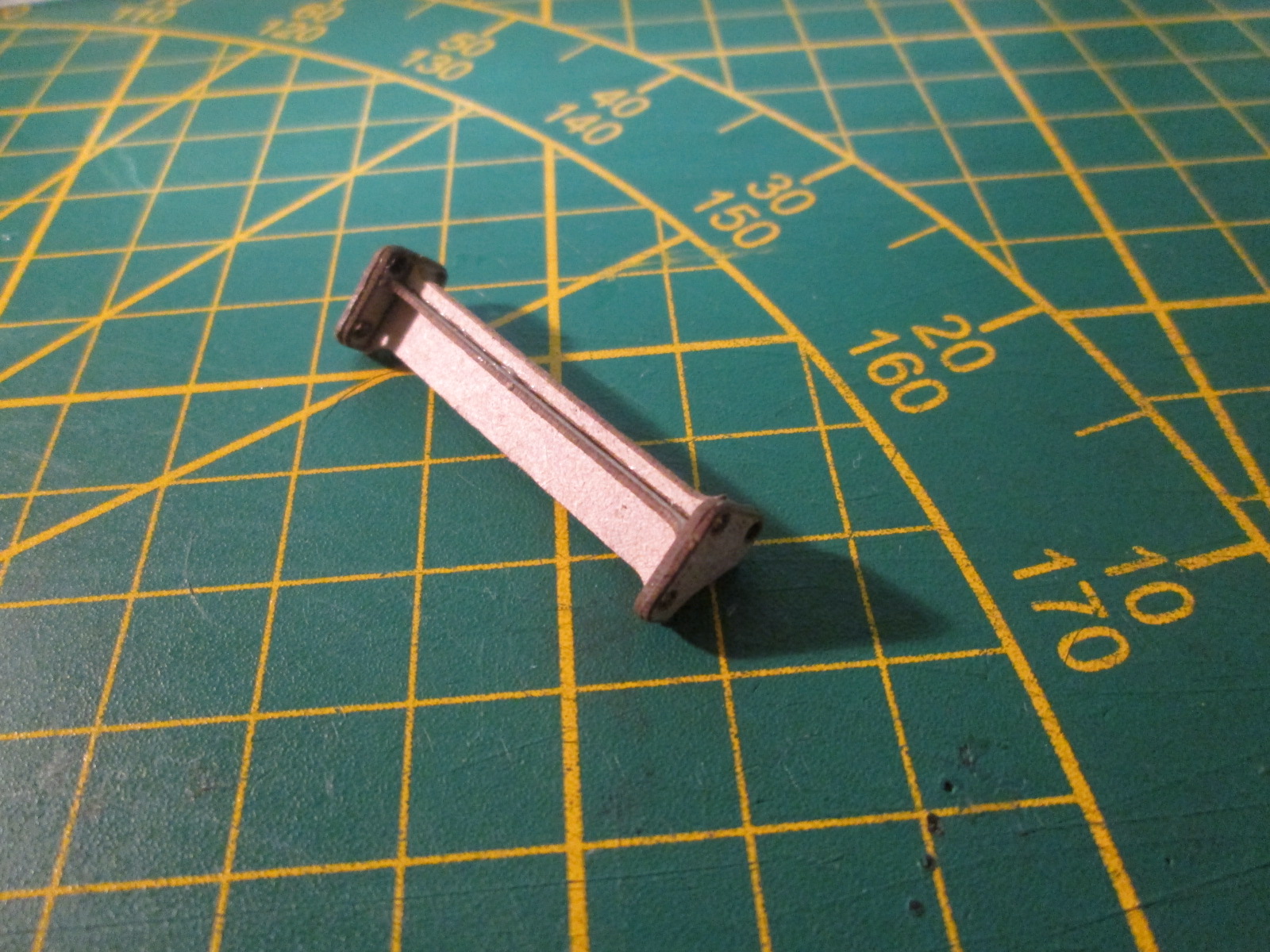

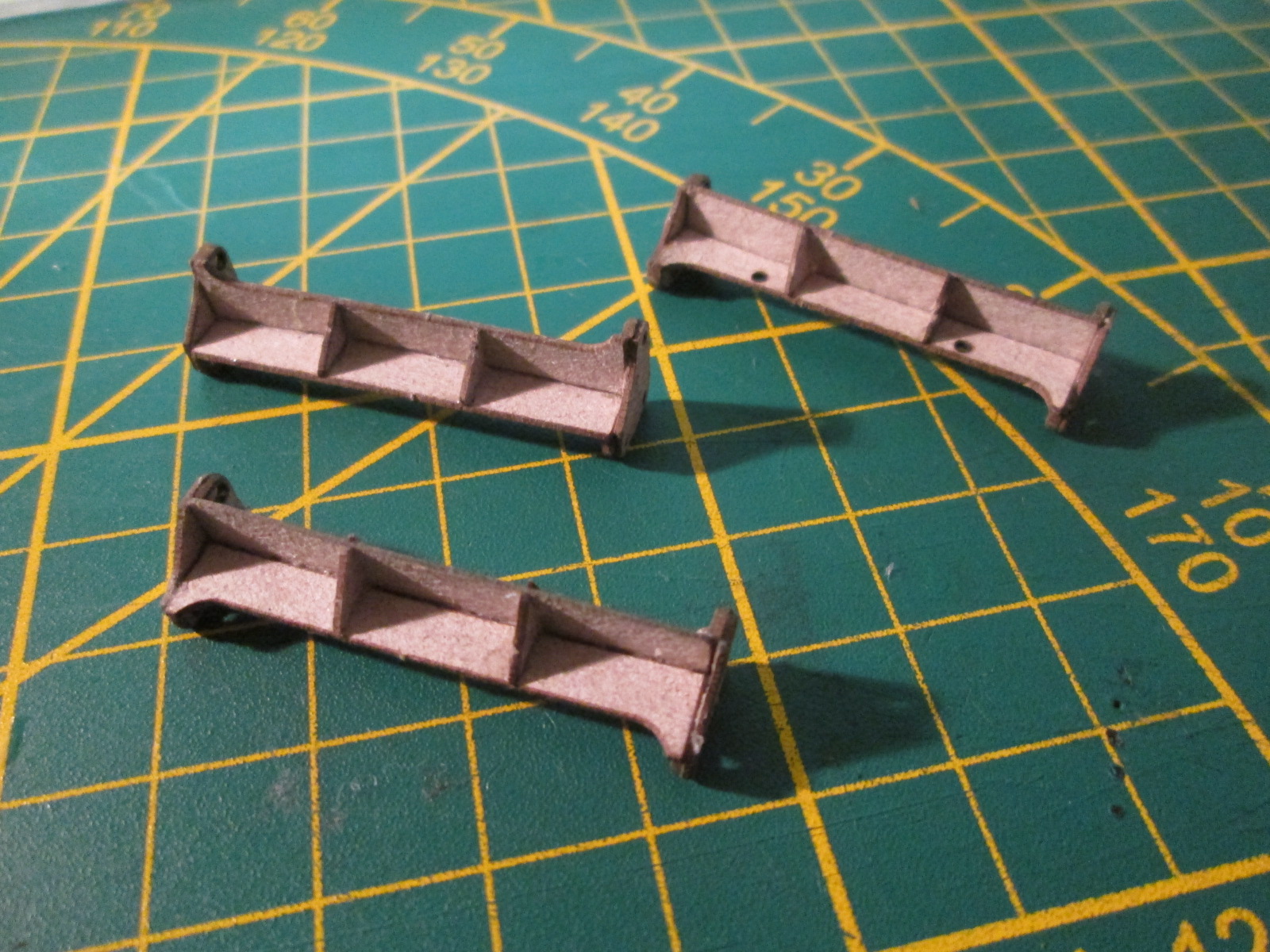

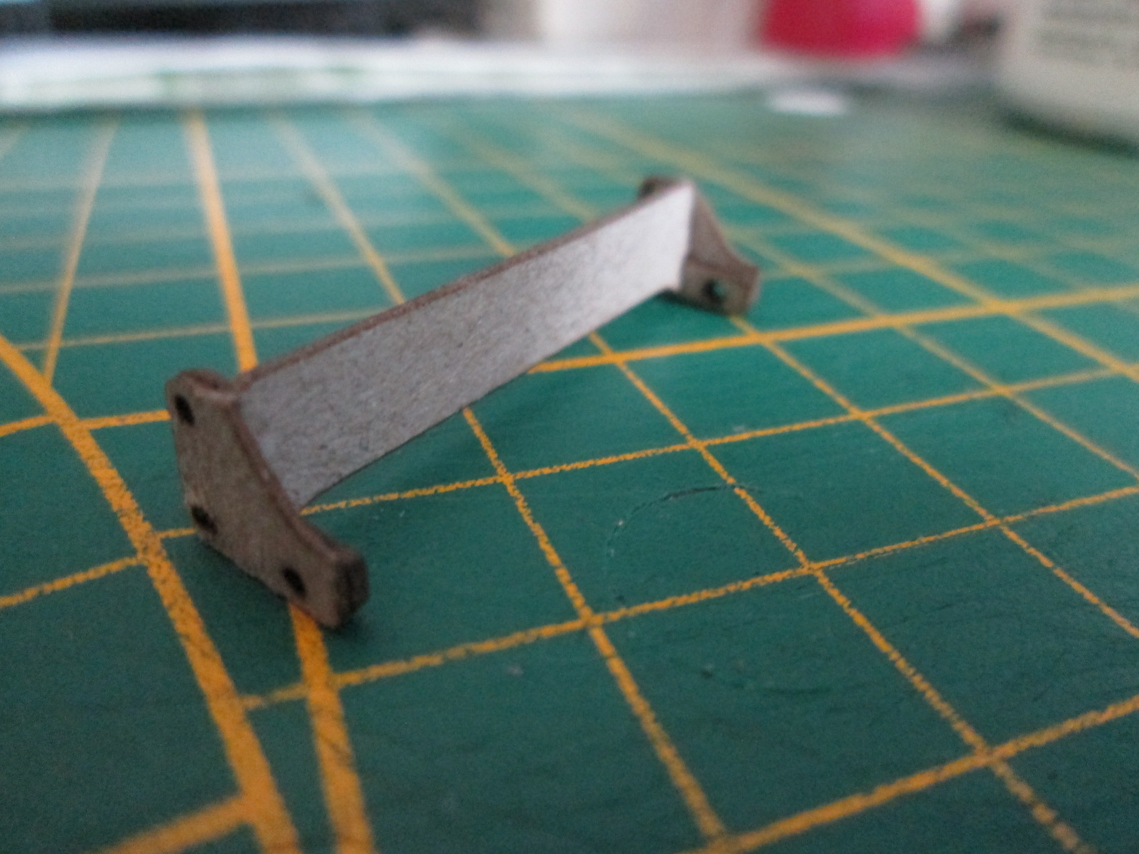

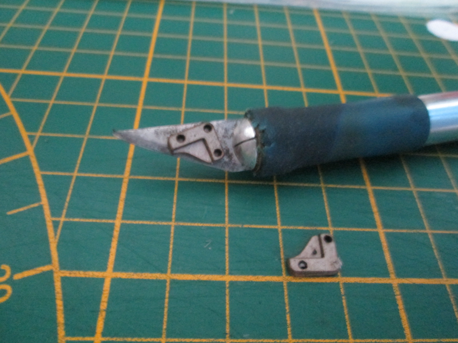

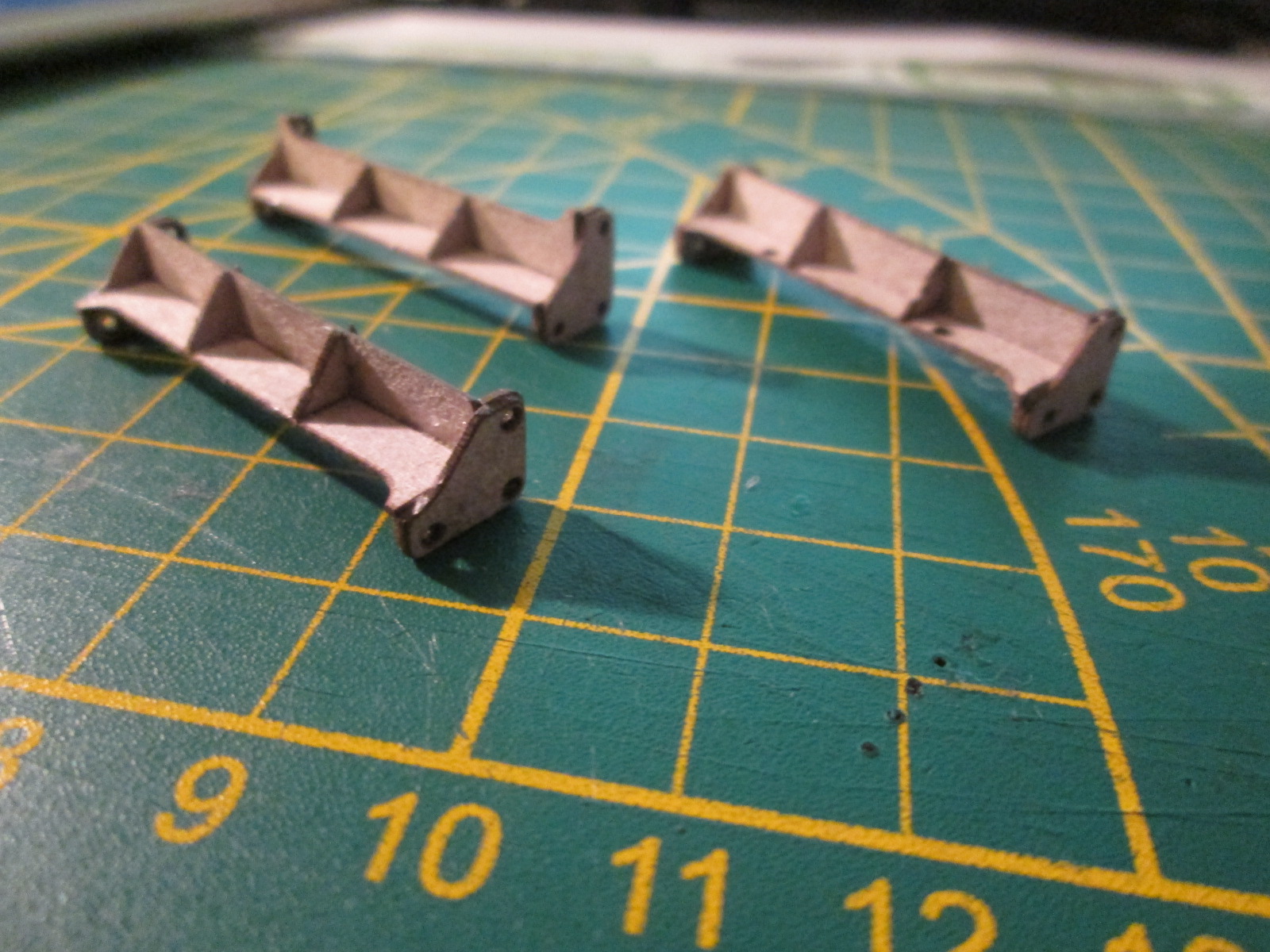

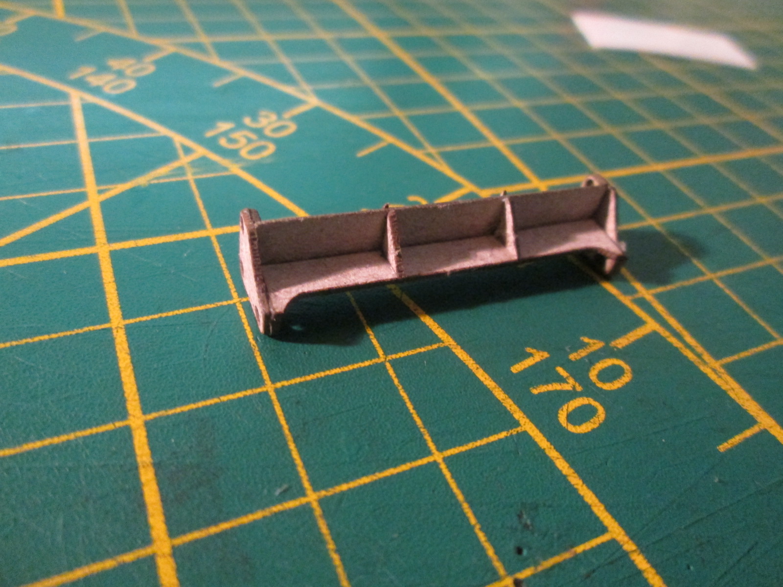

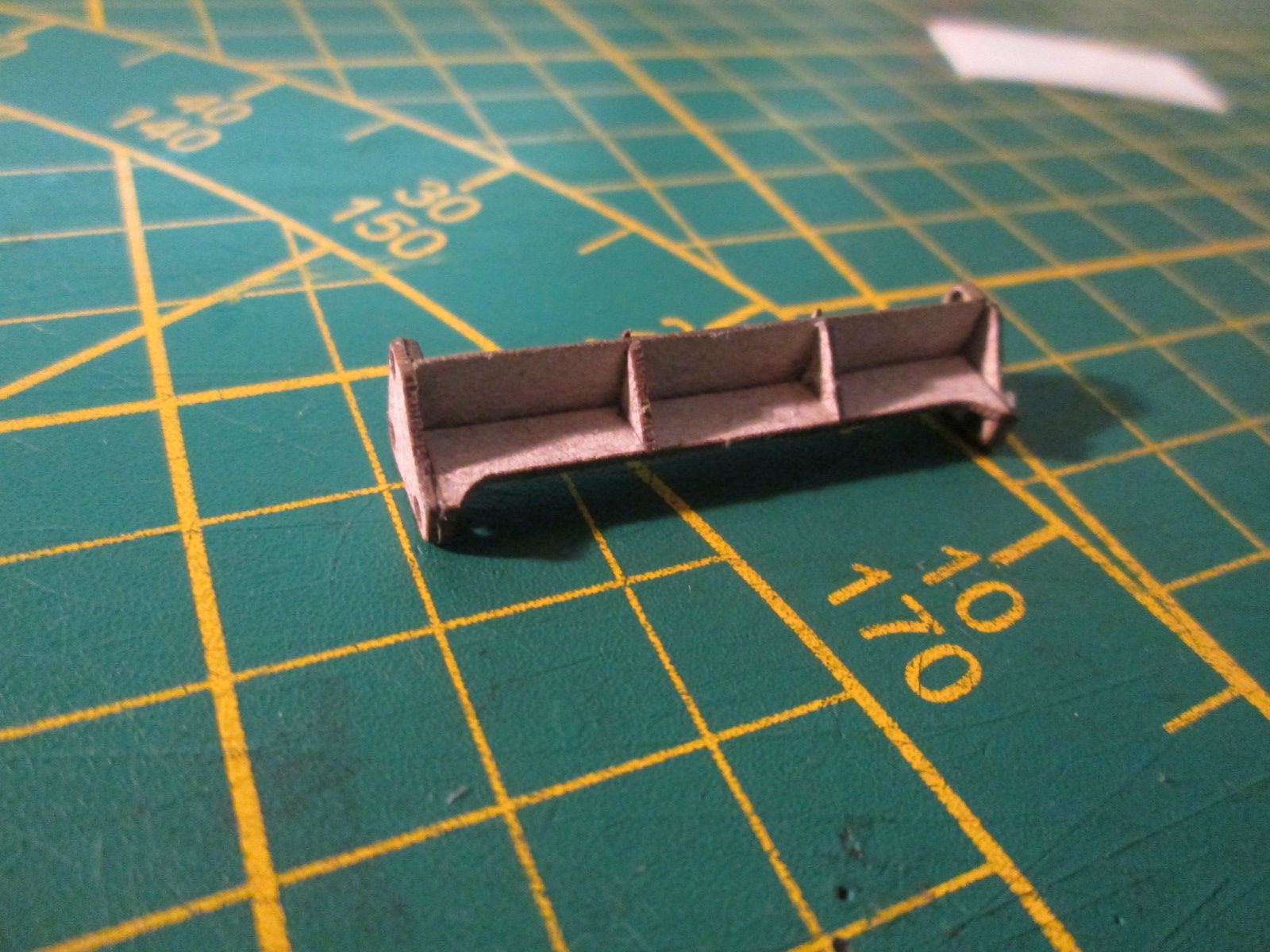

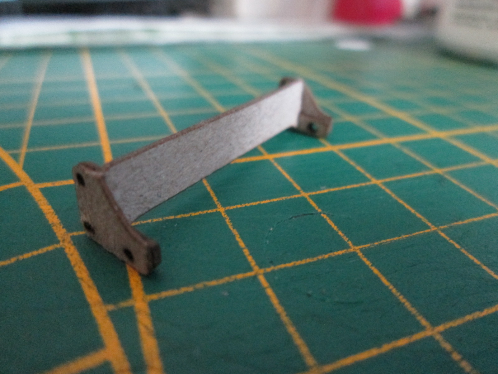

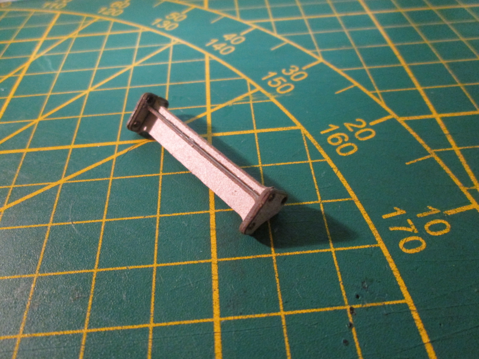

вчера все таки нарезал детали межрамных уголков, вот что вышло. фото с процесса клейки
- Повідомлень: 3431
- Has thanked: 2338 times
- Been thanked: 4503 times
Сложно комментировать, не зная всех нюансов. Но точно что-то наше потому, что похоже на лавку в вокзальном зале ожидания...
