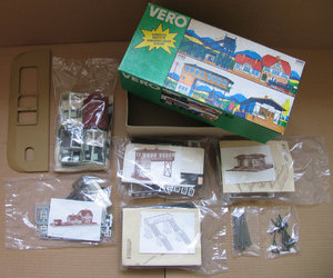

Решил подсобрать ностальгических домиков VERO, которые были когда-то в детстве. В процессе попался интересный комплект. В общем-то, ничего выдающегося, - 4-е обычных набора строений, и два вида столбиков. Но всё в одной большой (38,5х18х12,5 см) упаковке:
Покопался по теме, нашел фото ещё двух вариантов
комплект из 4-х наборов:
и ещё один комплект из 3-х наборов:
Раньше ничего подобного не встречал, на то время видел в продаже только отдельные наборы.
Интересно, какие ещё могли быть варианты?
Может кому-то попадалось ещё что-то на эту тему?

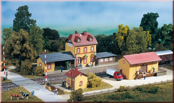

Попались фото ещё одного набора на базе вокзала Moorbach, с пакгаузом и сторожкой:

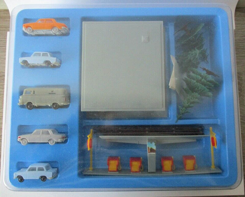

И вообще экзотика: заправка с ёлками, в комплекте с автомобилями:

Санёк-69 писав:Попались фото ещё одного набора на базе вокзала Moorbach, с пакгаузом и сторожкой:
Мне кажется, довольно странный набор. Пакгауз всегда был в масштабе 1:120, а здание вокзала и сторожка (пост на переезде) - в 1:87. Может и пакгауз выпускался в 87-м?
Повідомлень: 434
Has thanked: 1376 times
Been thanked: 398 times
Re: VERO (6 в 1)
Njkz72 писав:...а здание вокзала и сторожка (пост на переезде) - в 1:87.
Вокзал Moorbach в каталоге 1978 года заявлен в ТТ, в каталоге 1980 уже как НОe/HOm, и в каталоге 1988 опять как ТТ.
И на сайте современного Auhagen_а этот вокзал тоже в ТТ: https://www.auhagen-shop.de/product_inf ... rbach.html
В реальности он действительно ближе к ТТ, если ориентироваться по дверям. В 2-этажном здании они кажутся большими, но на самом деле у них верхняя арочная часть это типа застеклённая декорация, а высота самих створок всего 2 см, если в HO, то в реальности это всего 1,74м.
А вот сторожка везде указывается как НО. Но как там с размерами, не знаю, у меня её нет.
P.S. а в общем, у VERO не много что попадает в честный НО. Большинство известных (с периода ГДР) строений, на сайте современного Auhagen_а отнесено к промежуточному масштабу HO/ТТ: https://auhagen.de/de/Produkte/H0TT_120 ... JrJMRoDRGn
И немецкие коллеги оценивают эти строения как 1/100.

А вот набор заправки с машинками я вижу впервые. :o
