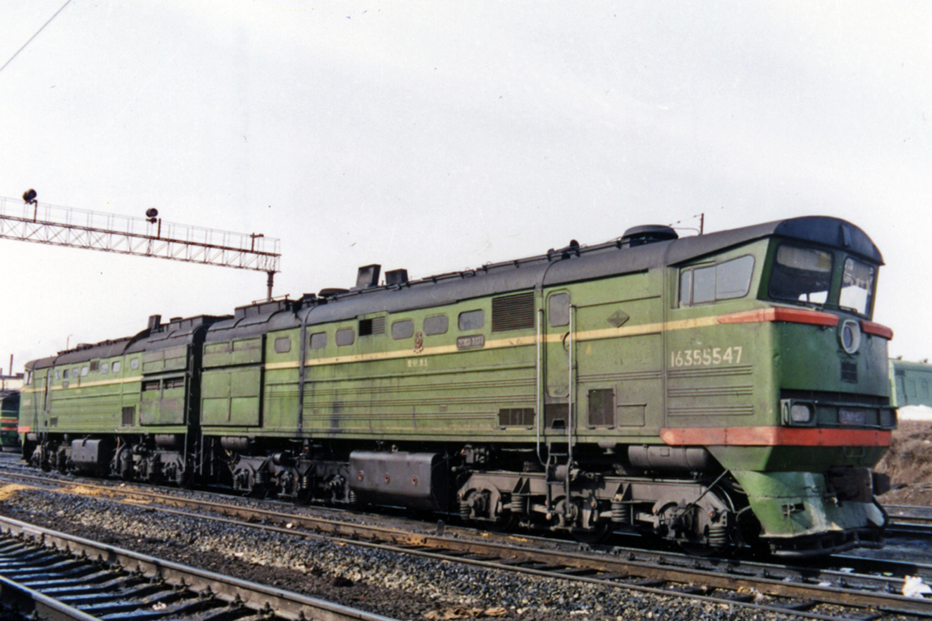

По моим темам в целом заметно, что у меня большой интерес к луганским тепловозам ;) Эта тема про очередной и (на мой взгляд) интересный экземпляр - 2ТЭ10Л с унифицированной кабиной от 2ТЭ116. В сети пишут, что с начала 70-х заводу ставится задача унифицировать выпускаемую продукцию (параллельно массово выпускались 2ТЭ10Л и пошел в серию 2ТЭ116). Как нетрудно заметить, задача была решена.
Так выглядел первый луганский 2ТЭ10, мод. "Л"...
...а вот так - последний, мод. "У"...
...а это вообще не 10-ка, а 2ТЭ116.
К какому-то моменту (перефразируя известный слоган) все йогурты стали одинаково ужасны :roll: :lol:
Но облик знакомого любителям СЖД "фантомаса" не сразу стал характерен для 2ТЭ10Л. Например, бесчелюстные телеги от ТЭ109/2ТЭ116 успели побывать и на классической "луганке" (номер 1619). А мне почему-то понравилось вот это сочетание:

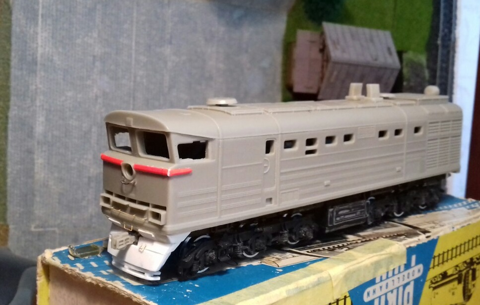

Ради подобной машины брал кит 2ТЭ10В. Кузов аналогичен, нужно только сделать метельник и посадить на соответствующую ходовую.
Делаю помело:

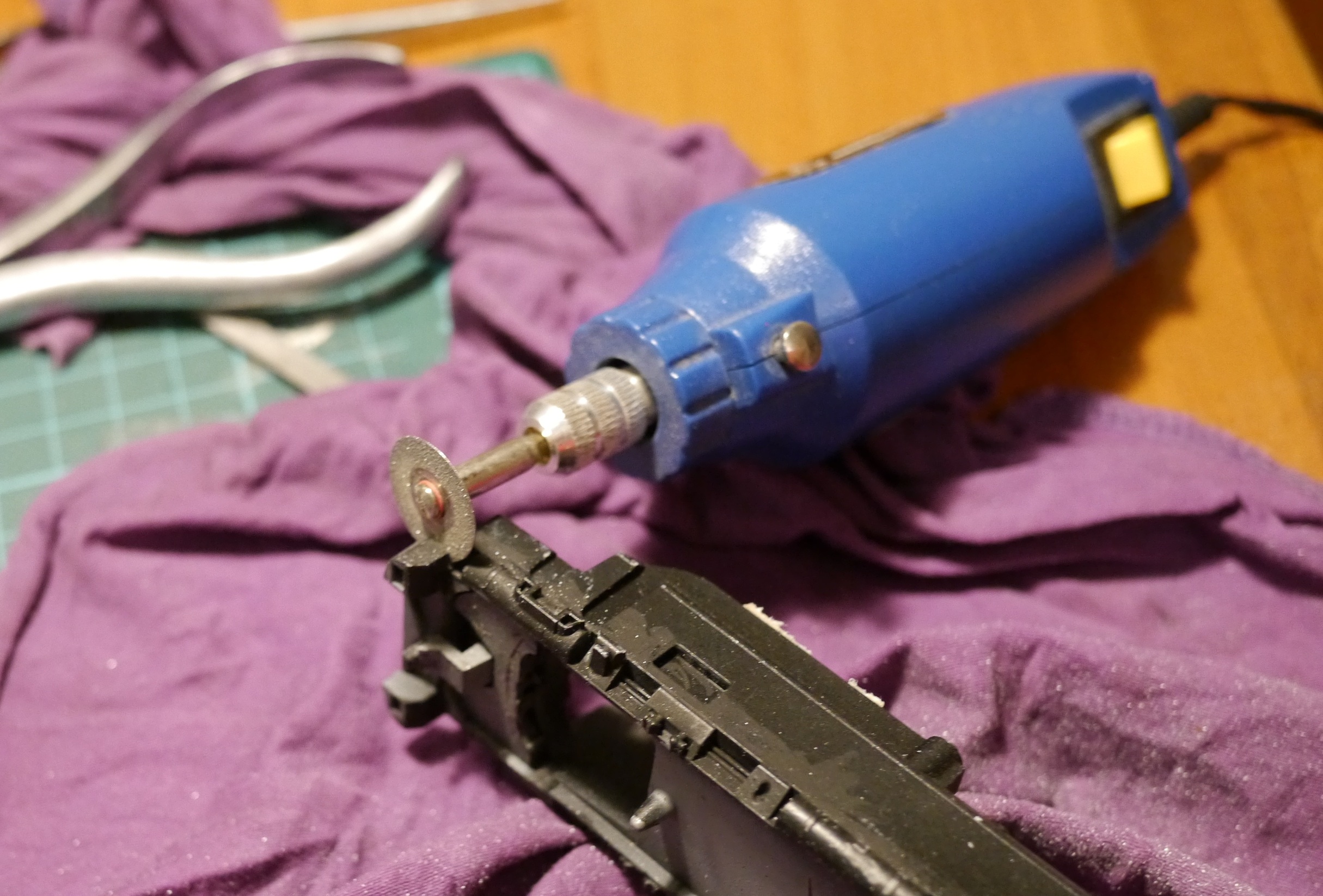

Садить буду на М62 от "Роко", с металлической рамой придется чуть повозится - убрать лишнее.
От смоляной рамы надо отрезать заднюю часть и приклеить к металлической.
Пока что так...

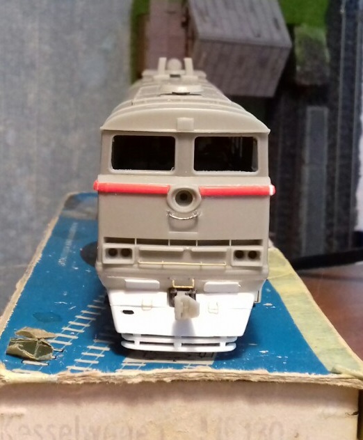

Re: 2ТЭ10Л с унифицированной кабиной (конверсия кита 2ТЭ10В от Д. Камушкина)
Удалось выкроить время "на попилить". В очередной раз переделал метельник: после внимательного рассмотрения фоток прототипа углядел, что недостаточно округлое у меня вышло. Теперь уже получше.
Дальше потихоньку занялся накладными.
Подумав, решил что будет версия с "молдингом" под лобовыми. Благо от М62 лежал в коробке уже готовый. Пришлось только распилить его на несколько частей и клеить по месту, потому как форма кузова малость не та 8-)
На этом пришлось пока что закончить...
