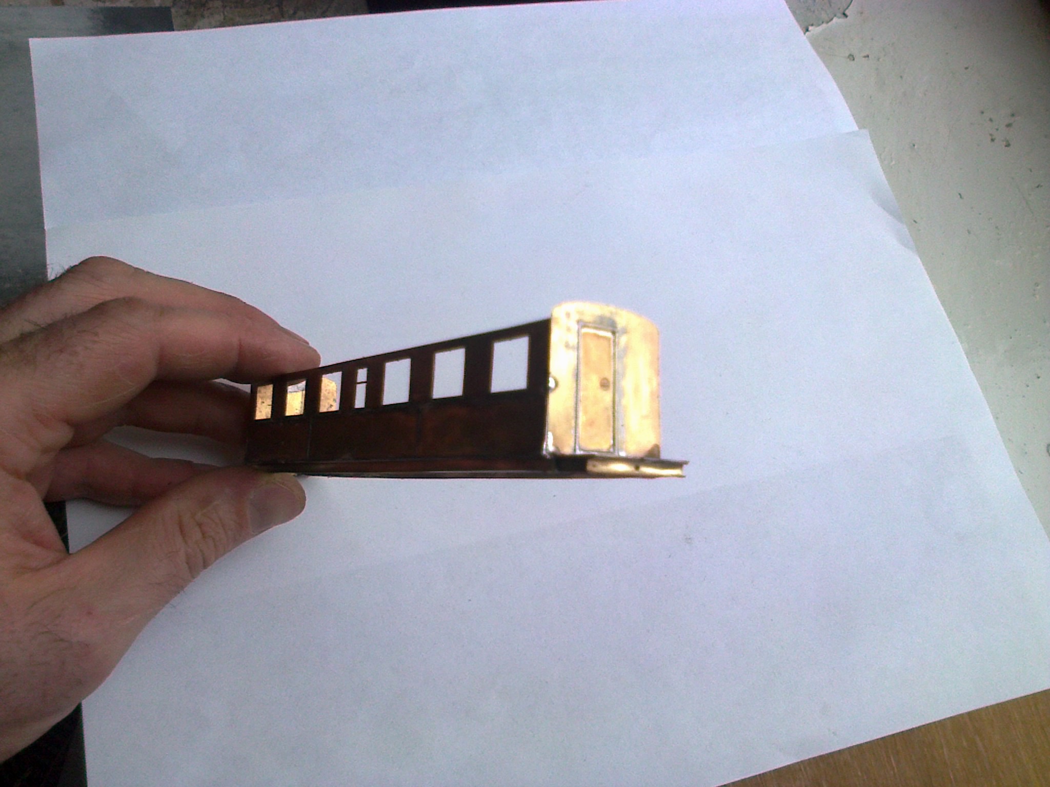

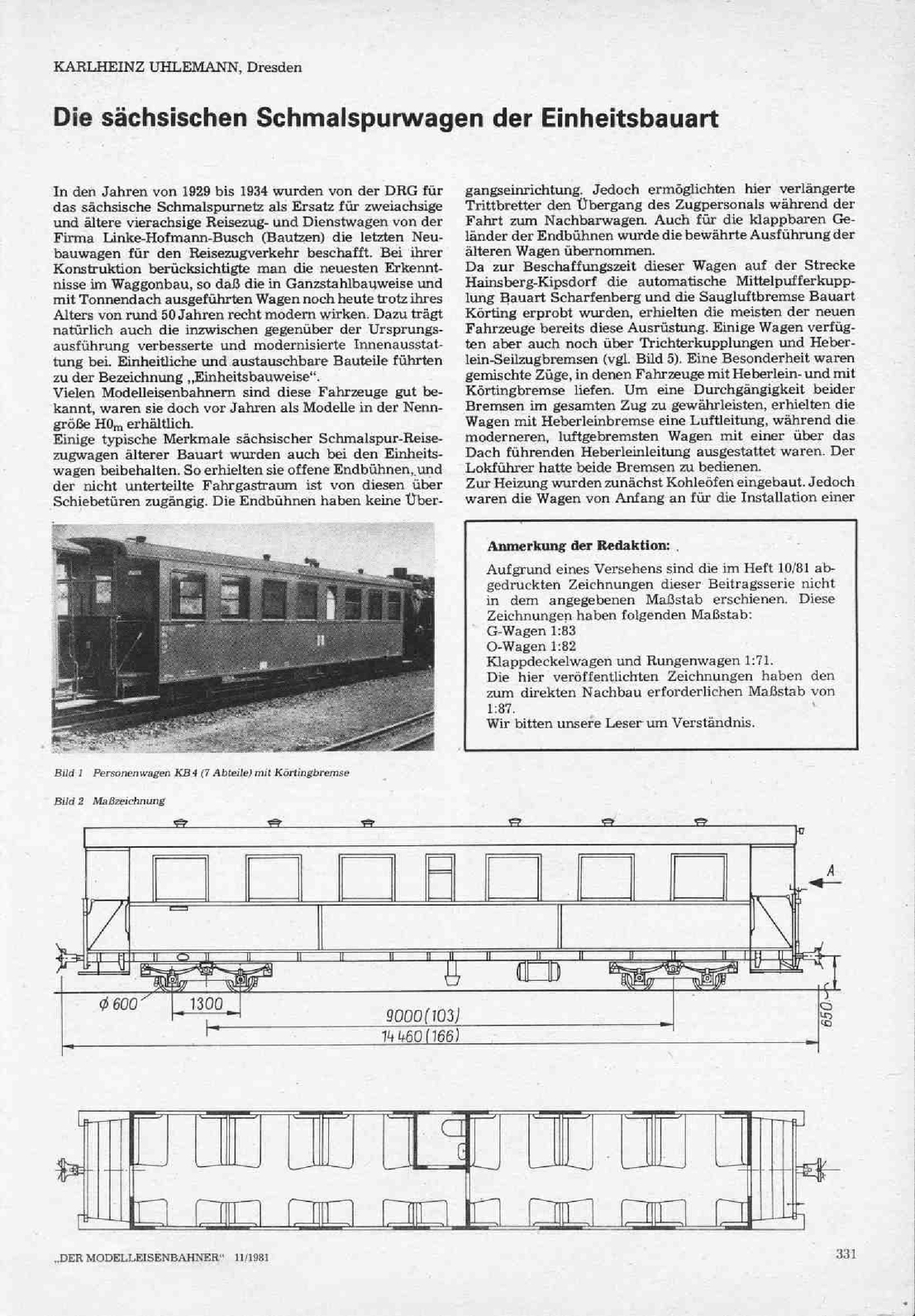

Вот такой вагон решил сделать в начале узкоколейной эпопеи. Модель особо не претендует на копийность (инфы кроме показанного чертежа по нему не нашел :( ), просто первый вагон собственной разработки, травления и сборки.
Если кто-нибудь из коллег даст еще какую-либо информацию именно по этой модели вагона,буду благодарен и переработаю фотошаблон.

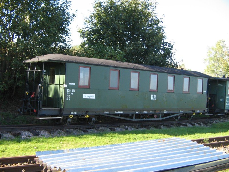

Вай,какая милота!Классический немецкий узкоколейник. ;) Вещайте постройку.
К сожалению особо чертежей не удалось нарыть.Но судя по фото прототипов
они бывали разных компоновок.Даже деревяненькие.

Денис, благодарю за фото. Вагон на фото 1 и 5 похож, хотя отличия есть ( на фото нет наличников оконных рам и есть окна на входных дверях). Ну, это в данный момент неважно. Таки переделаю шаблон по вагон на фото и все будет ОК.

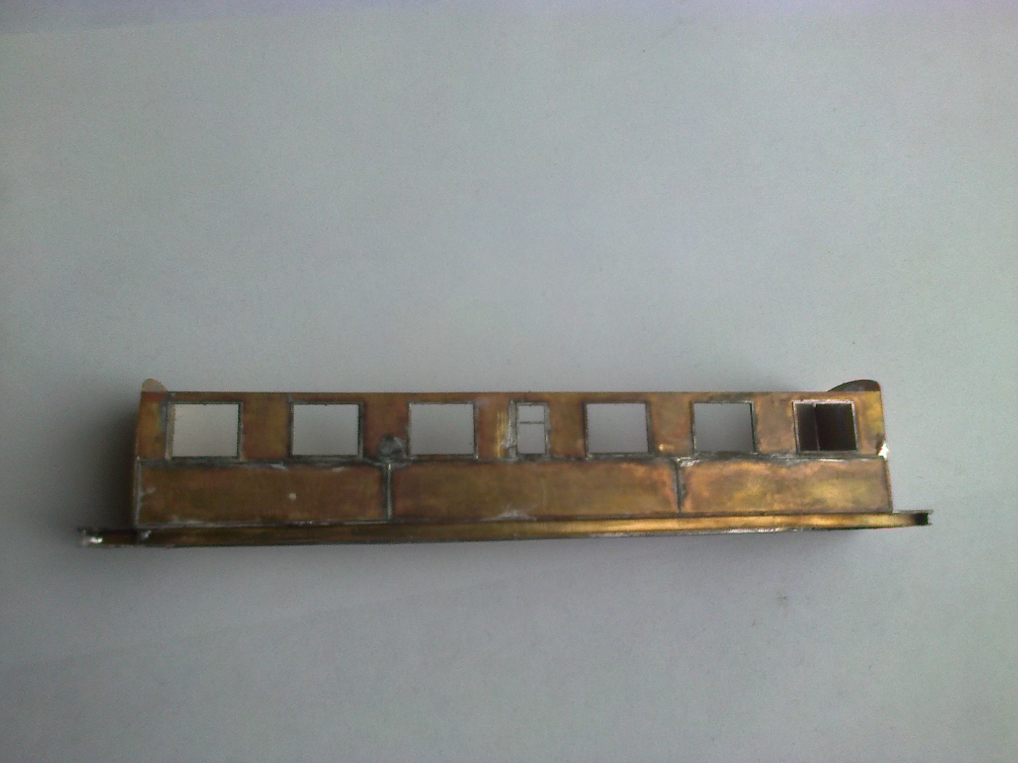

После крацовки
