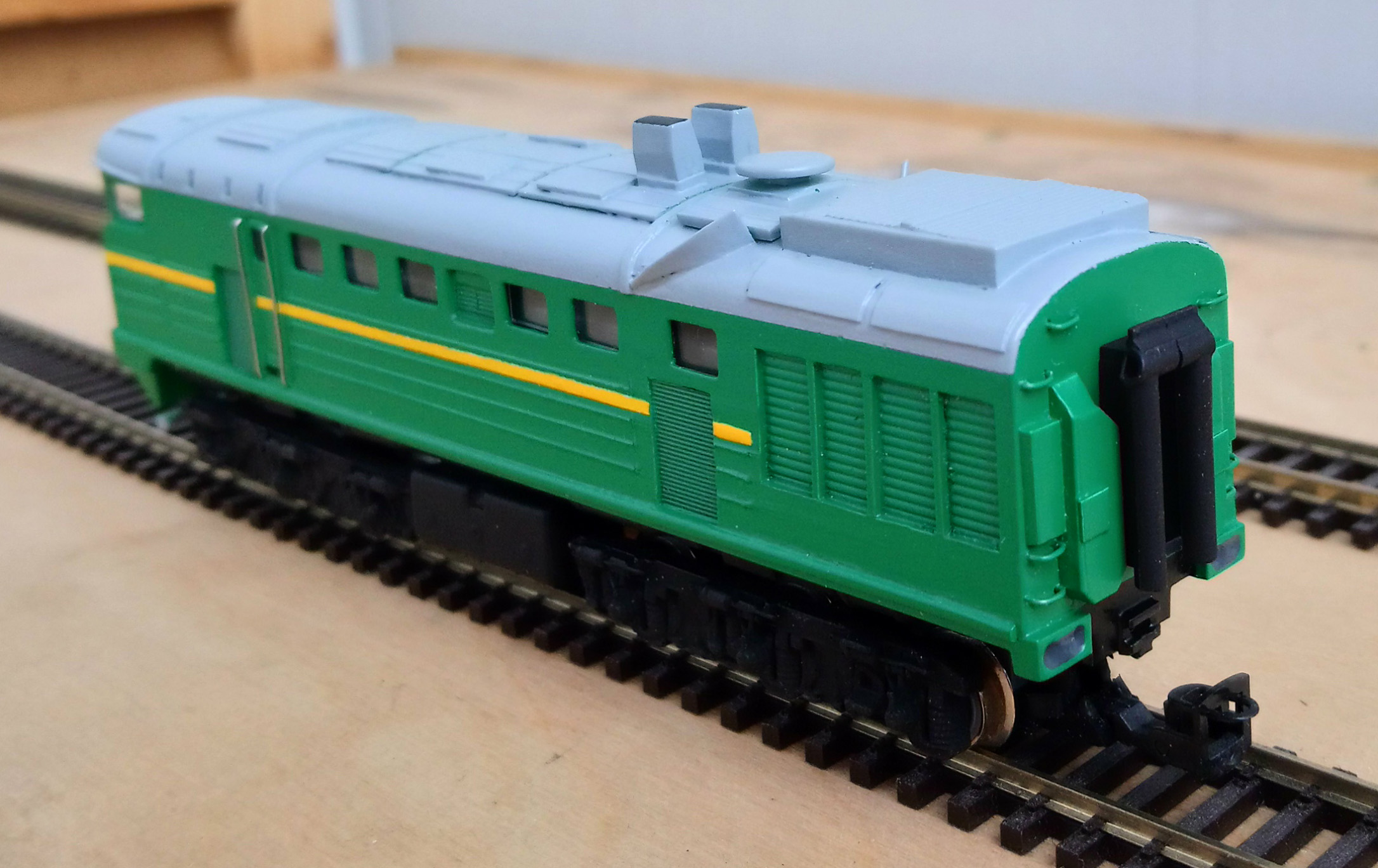

Поработал немного над одной секцией 2ТЭ10У, как-то уже я говорил про него, но теперь одна секция оказалась покрашенной. Хотелось бы, чтобы и вторая несильно отставала... :D
И она же до покраски

В целом - очень аккуратная работа. И в плане изготовления, и в плане покраски... Хорошо сделал модель!
Единственное, что бросилось в глаза - "форточку" не прорисовал. Извини, чуть покритикую :oops: Может то фотка такая, но она у тебя сплошным стеклом выглядит, без перемычек.

Витя - глаз-алмаз! Ничего не ускользнет ;)
Да, с форточками я протупил и таки забыл их сделать. Раза три про них вспоминал и таки забыл :oops: Но это не проблема - сделаю, тут ничего сложного. В общем, спасибо! :)

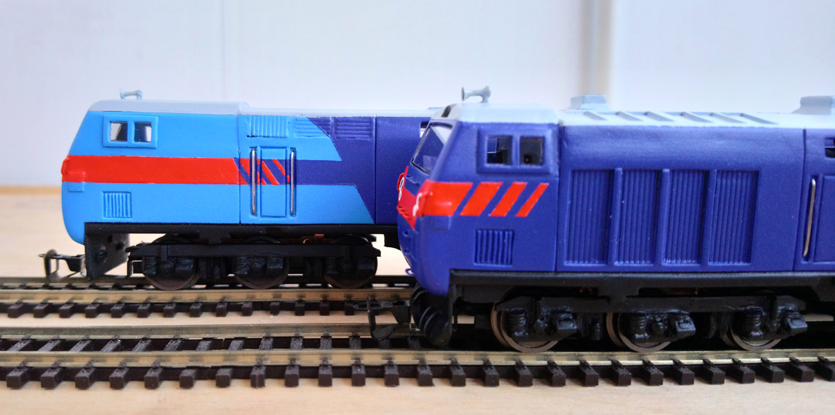

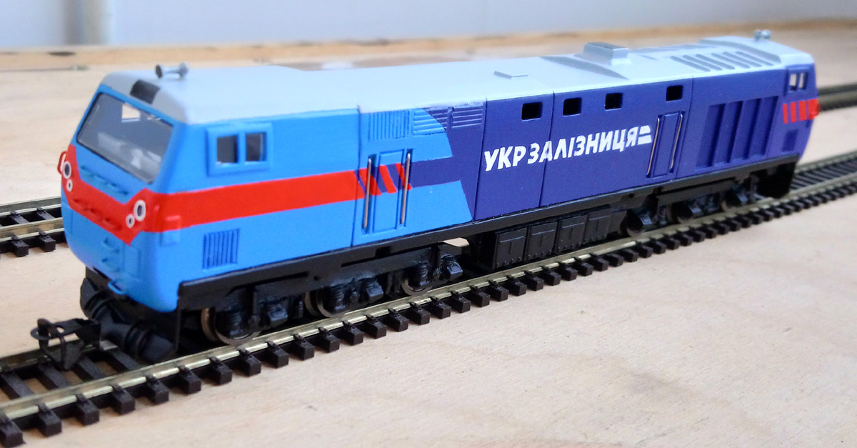

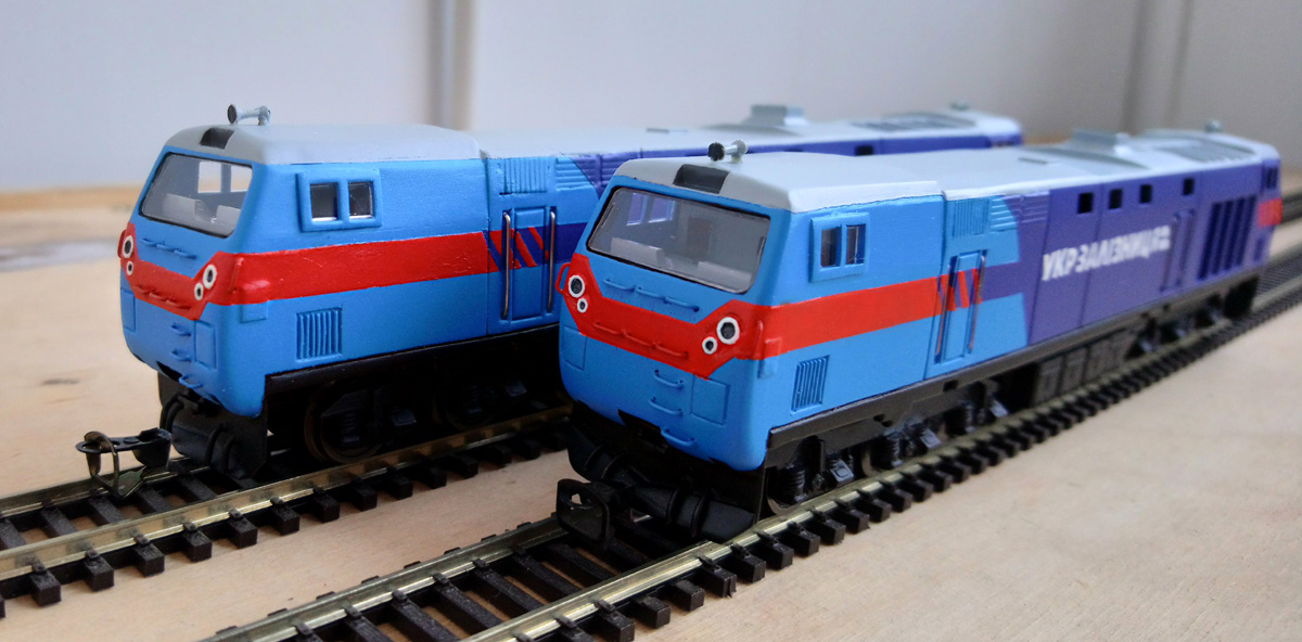

"Киевский филиал КВСЗ" ( :lol: ) продолжает выдавать результаты своего творчества. В этот раз свет увидел второй тепловоз ТЕ33АС, но на этот раз я уже осилил намалевать на боку жуткую надпись "УКРЗАЛІЗНИЦЯ" :D Попробую как-нибудь и первый тепловоз брендировать.

C учетом реального размера изделия, ничего жуткого в надписи не вижу ;)

Я имел ввиду, что зачем-то сделали надпись полностью ;) Можно было бы сделать, как на вагонах, просто "УЗ" с "поездом". Жуткая надпись потому, что ее долго на модели писать :lol:
Могу поделиться, как я ее делал. На компьютере вырезал с тепловоза саму надпись и подогнал ее по размеру так, чтобы при распечатывании получился точный размер для модели. С листа вырезал саму эту надпись. Потом на модель в месте предполагаемой надписи наклеил малярный скотч, а поверх него точно прилепил распечатанную надпись обычным прозрачным скотчем. по распечатанным буквам прорезал ножом так, чтобы прошло через малярный скотч, но поменьше задевало сам кузов. Потом снял распечатку, по трафарету промазал краской и снял малярный скотч. Ну и подправил по месту :)

Метод знакомый, схожим образом когда-то наносил надпись Alaska на борт тепловоза. Довольно мучительный процесс был :lol:

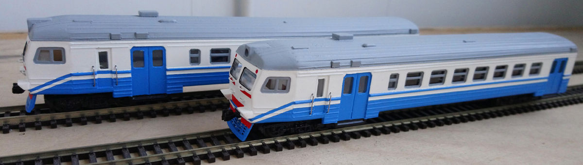

Моторвагонка прикатила! :D
Первым делом - второй прицепной вагон к ДР1А. На фото он сам и со своим "старшим братом"
Многие, наверное, знают, что на КЭВРЗе стоят две головы ЭР29, почти переделанные в ЭР9М/Е, но не покрашенные. Так что дальше - фантазия на тему их готовности. Как их правильно идентифицировать даже не знаю, т. к. это уже точно не ЭР29, а фактически ЭР9М/Е. Так что пусть будут вагоны ЭР9М 4000-го диапазона :)
Поскольку КВСЗ немного изменил проект ЭКр3 / ЭКр4, то я подправил и свою электричку соответственно, причем как по мне, то такая схема гораздо более логичная. По правде говоря, новый проект предусматривает двухтамбурные вагоны, но я оставлю так.

Ловко у вас получается сложную геометрию моделировать. :roll:

Артем, отличные работы! Жаль, что я такое не осилю пока что в НО :roll:
