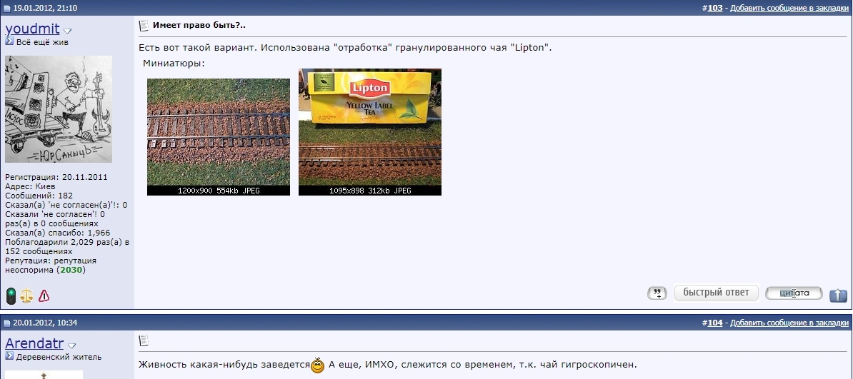

Считаю, что проблема надуманная.
В январе 2012 делился на Modelldepo своим опытом изготовления балластной призмы из содержимого использованных чайных пакетиков. Тоже напрочили всего...
Фотографии этого варианта балластной призмы уже где-то выкладывал, но напомню.
Не поленился пошарить по своим старым публикациям на форумах. Идея родилась в декабре 2011. Срок вполне достаточный, дабы проверить жизнеспособность. По этой технологии была изготовлена балластная призма на небольшом отрезке ДВП, который часто мелькает в моих темах на снимках с рабочего стола. Диорама "Ксюхино" тоже приобрела такую балластную призму.
Живу в частном доме, в селе по сути. Сад, огород. Окна всё лето настежь - все условия для размножения упомянутой живности, но за семь лет ничего с этой призмой не случилось, только пылью припала.
У меня тут не операционная в больнице, ещё и перманентное строительство, но вместе с тем не знаю, что должно в доме твориться, чтобы живность на макете завелась. Это вопрос уже другого порядка, а не применения на макете мака, чая и проч.
Но всё, сказанное выше, рассматриваем лишь в контексте возможного появления упомянутой живности. Делать полностью отсыпку только использованным чаем рекомендовать не буду потому, что слишком долго надо его собирать.
