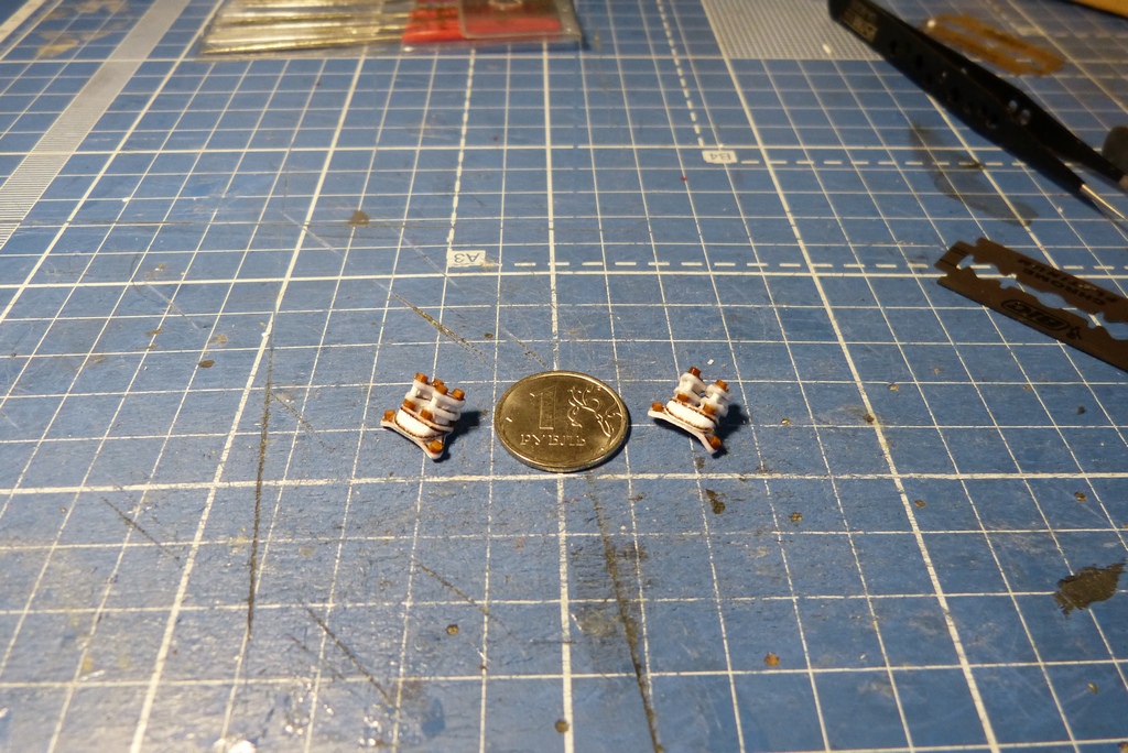

Сделал датчики на дымовую коробку и фланцы на сухопарник для песочных труб

Установил датчики на дымовую коробку,фланцы и крышку на сухопарник
