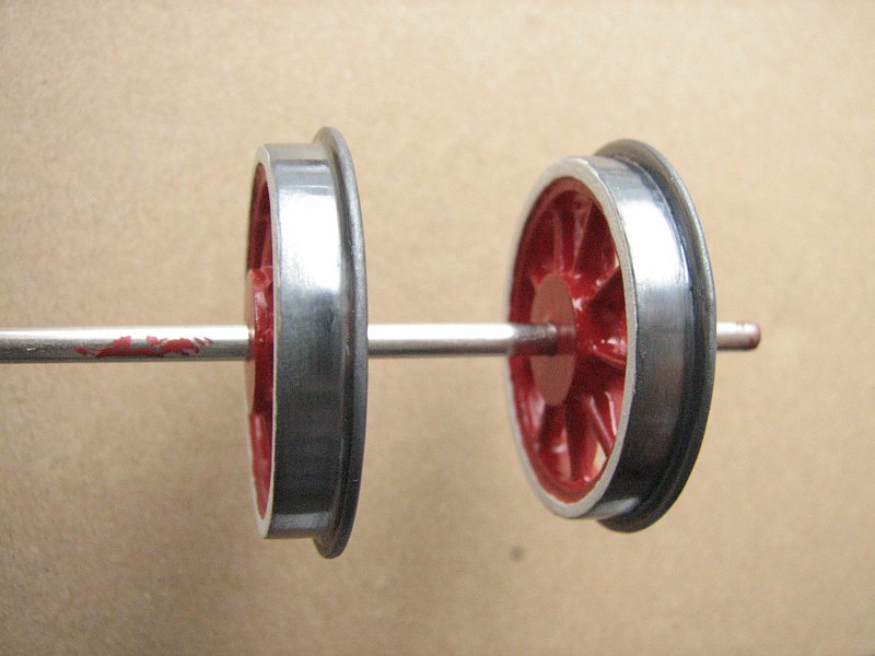

Ну вот колеса готовы

Спасибо ребят

Неужели поверхность катания - тоже краска? :shock:

vover писав:Неужели поверхность катания - тоже краска? :shock:
Бегунковая поверхность колес это тоже краска,делает Хумброль,краска специально разрабатывалась для таких элементов как накатанная сталь.
Краска наносится кистью при высыхании имеет серый цвет потом полируется или тряпочкой или войлоком в течении минуты.

Юрий, я тоже когда у немцев увидел себе такую прикупил баночку. и один вопрос. полировка после полного высыхания?
если кому интересно, то это Humbrol 27003 Polished Steel Metalcote

Андрюш сохнет чтобы с гарантией где то пол часа и можно полировать.А прикупил лет пять назад в интернет-магазине в Вильнюсе пять баночек,теперь и магазина нет давно,у нас я такую ни когда не встречал.Когда то давно у поляков увидел на форуме и решил достать,ну вот получилось

Спасибо. я правда видать раньше тереть начинал. Что и не смог понять как оно работает. также сам лет пять назад прикупил. у нас не проблемно найти.
Колеса выглядят отменно как и у того что видел на немецком сайте. помнится мне советовали на онлике по хумбролу )
