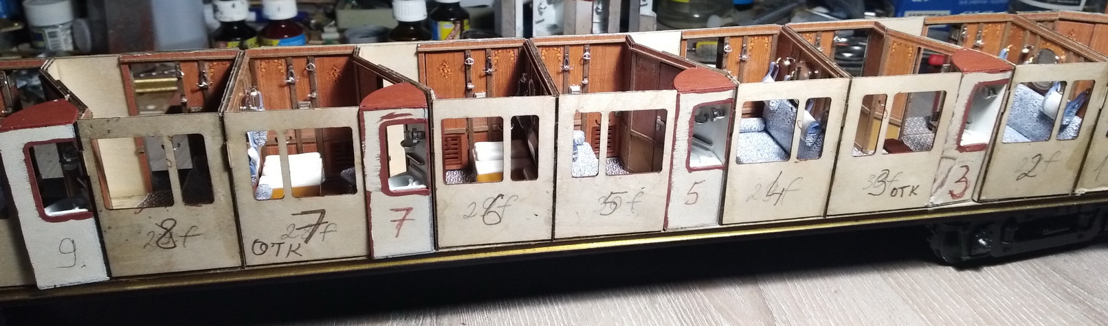

После двухнедельного перерыва в теме продолжу.
Доклеил всю мелочь внутри умывальников. Долго думал как придать изгиб латунным дверцам. В итоге подобрал лист алюминия с изгибом и отрезок металл. трубы. Матрица и пуансон. Вроде получилось. Покрасил внутреннюю часть в белый цвет, наружную ждёт та же процедура, что и стенки купе - бумага и полоски шпона. Ещё оси для возможности открытия, ручки и зеркала.
Собрал частично сендвичи наружных стен вагона. Сюда ещё в проёмы пойдут откидные сиденья (подвижные).
На внутренние панели в купе собрал и приклеил радиаторы отопления с откидными столами, вешалки, ручки для поднятия-опускания стёкол.
По размышлению, отступил от инструкции и внутренние панели наружных стен купе приклеил к остальным стенам. Потом к ним приклею среднюю часть (которая с решётками из полосок белого шпона), ну а потом обшивку. Между внутренней и средней частями будут располагаться подвижные стёкла (большие) и приклеены неподвижные (малые).
Стенку коридора склею как положено по инструкции и целиком поставлю на место. Вдоль коридора проложил трубы отопления, приклеил кресло и стол (проводника?). Часть стёкол тут тоже будут подвижными.
Ну и несколько фото купе на данный момент. Умывальники ещё не приклеены.

Краткое содержание пропущенных "предыдущих серий".
Двери умывальников обклеены бумагой и подготовлены к оклейке полосками шпона. Умывальники в сборе (извиняюсь за качество). Двери открываются, внутри приклеена мелочёвка - полочки, зеркала и т.д.
Откидывающиеся сиденья в коридоре:

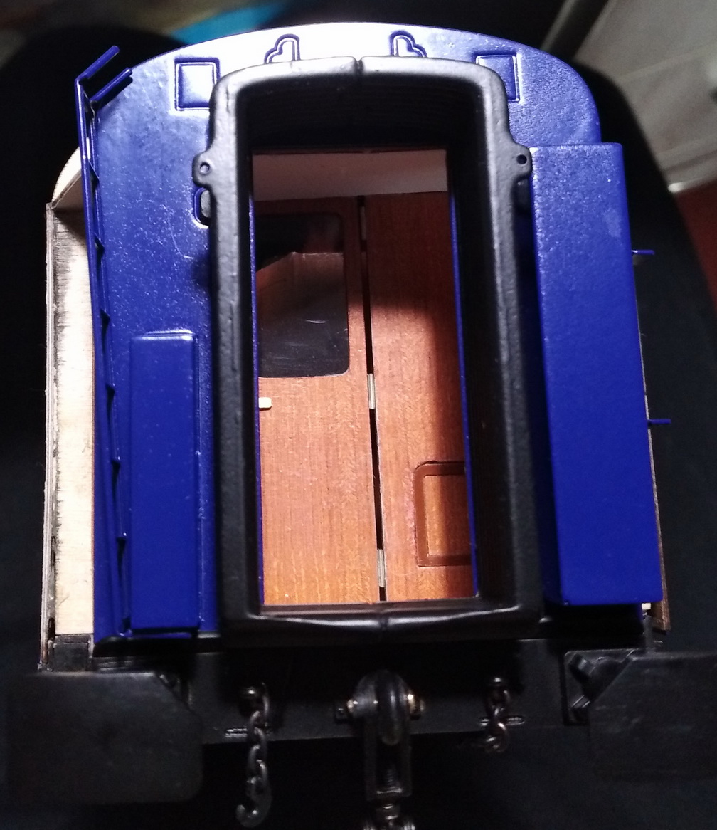

Торцевые стены вагона и подножки:
Торцевые и боковые двери тамбура. Торцевые приклеиваются намертво, боковые открывающиеся:

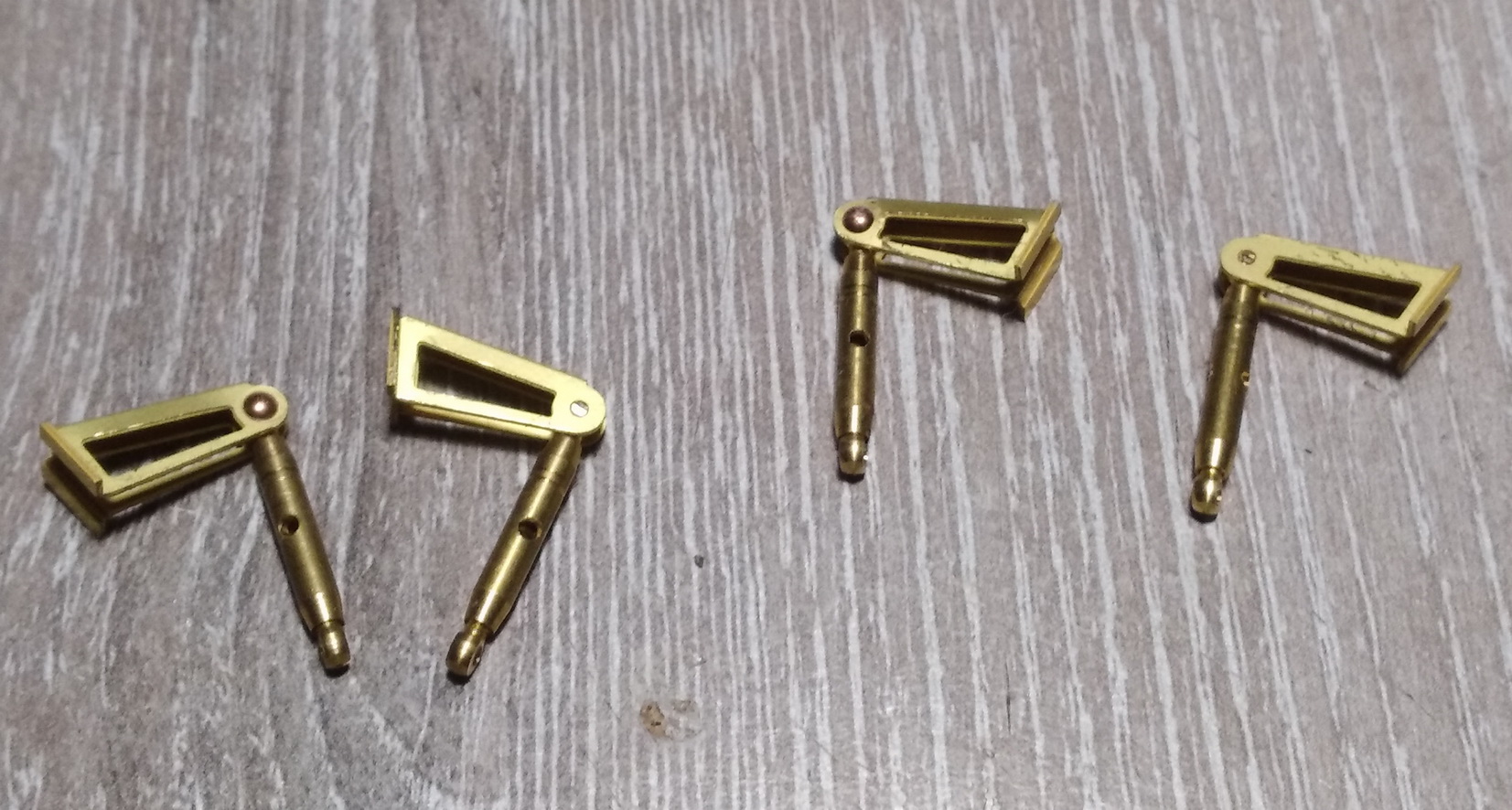

Переходные площадки и разная мелочь.

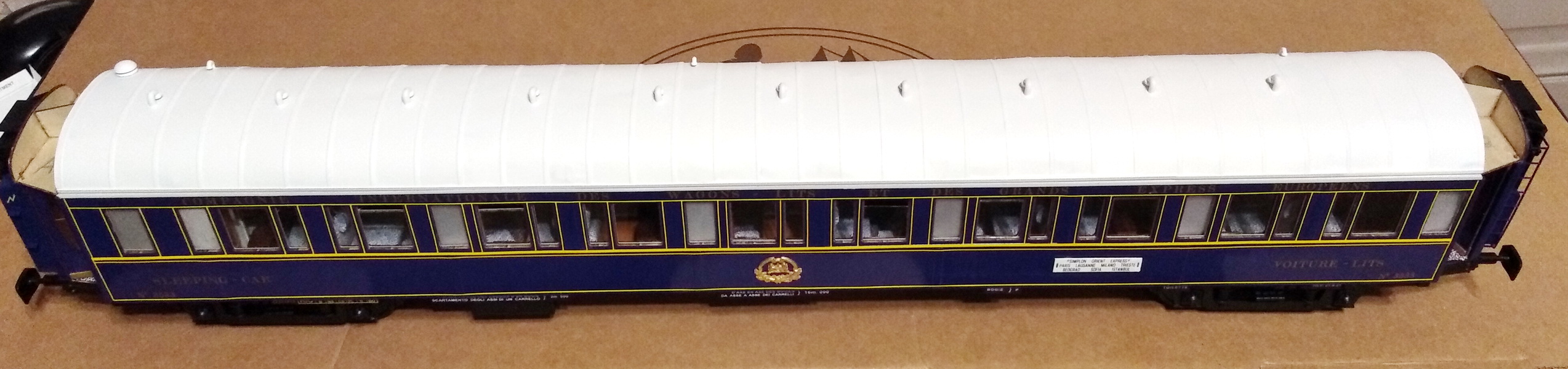

Продолжу. Начал собирать крышу. Сначала рама, примерка на вагон, потом обшивка. Всё на пайку, щели между листами обшивки проливал супером. Далее вентиляция на клей, грунтовка и покраска.

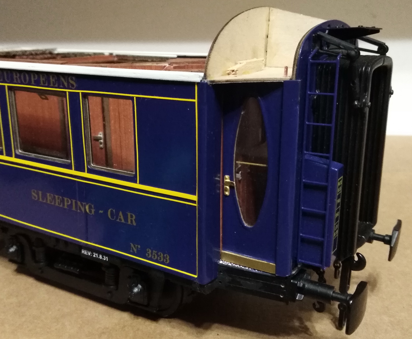

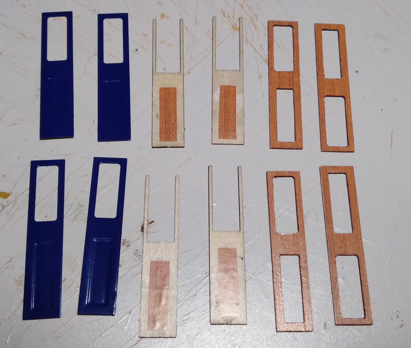

Двери тамбура в закрытом и открытом состоянии.
Ну и просто несколько фото вагона на данный момент
