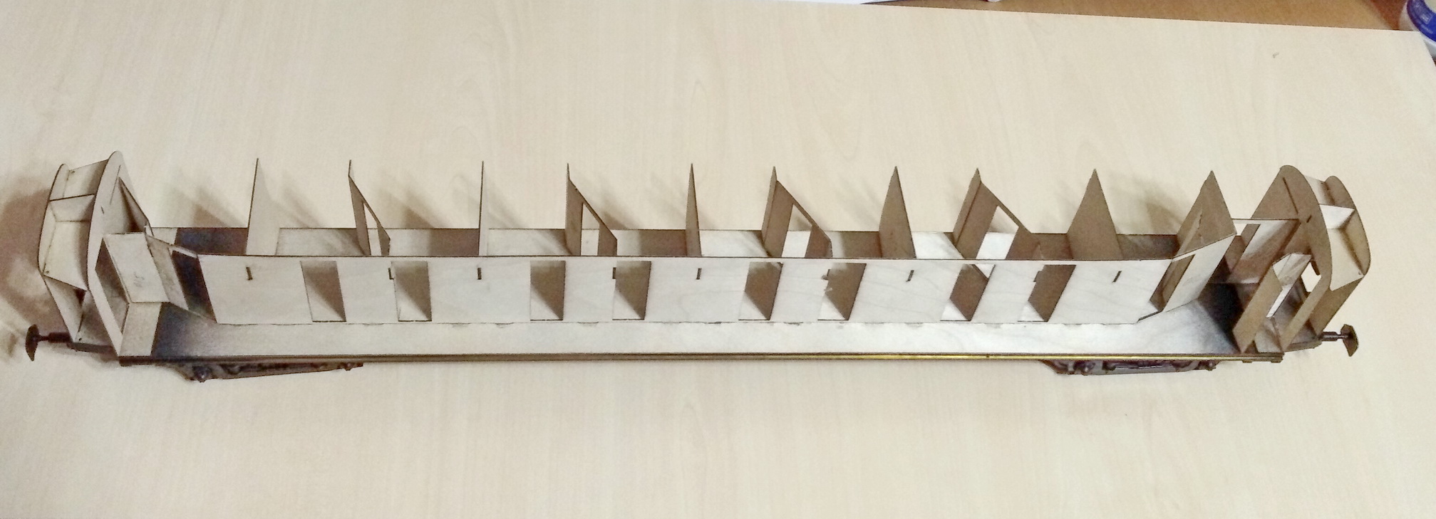

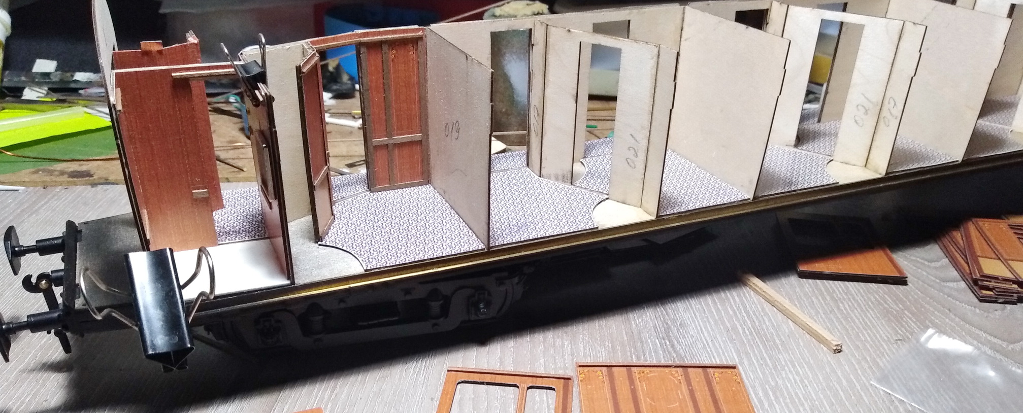

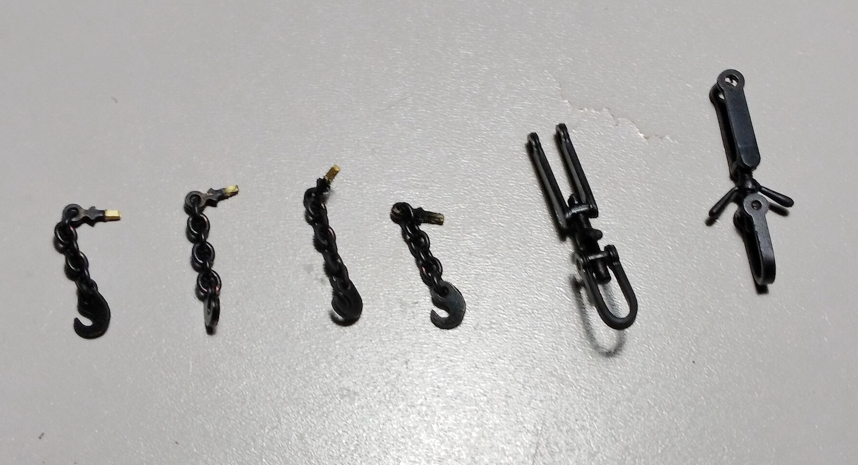

Телеги высохли и отправились на предназначенные им места. Сцепки и мелочь тоже готовы.
Сцепки пришлось немного доделывать для соответствия прототипу.

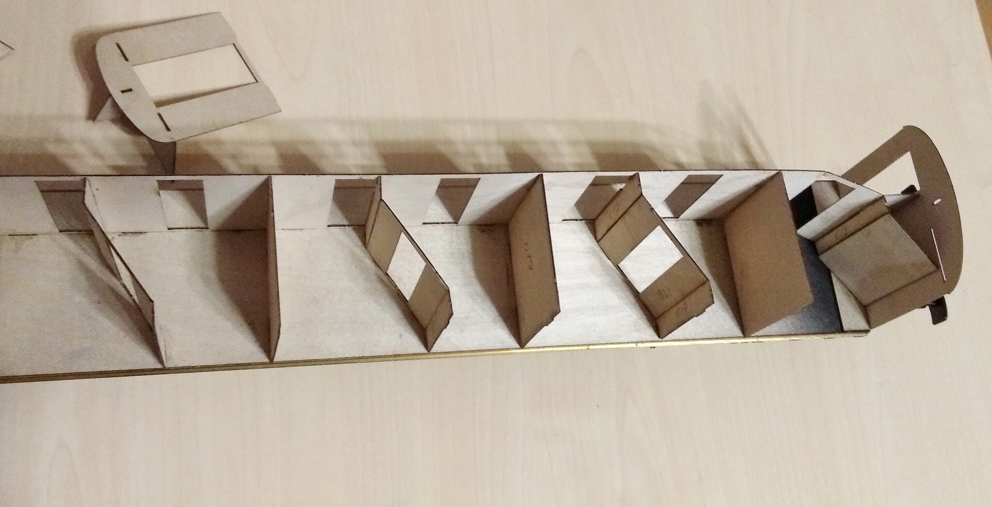

Рама почти готова (кроме подвагонных ящиков - ещё не окрашены, но спаяны), дошла очередь и до внутрянки вагона.
В первую очередь - средний слой переборок из шпона 0,8 мм.
Все детали (31 шт) на клей к полу вагона. Потом с обеих сторон они будут оклеиваться ещё слоем шпона с бумагой. Тамбуры пока не приклеиваются для удобства доступа при дальнейшей установке интерьера
Вся эта конструкция на сутки отправляется на просушку.

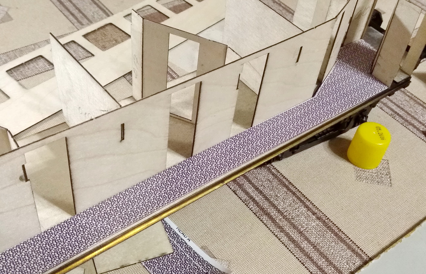

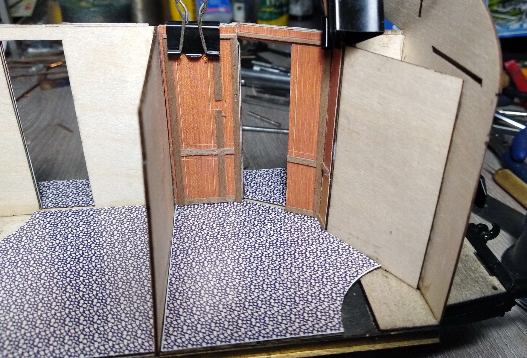

Как и обещал, начал работать с интерьером. Пол.
Принцип что стен, что пола одинаков - отпечатанный рисунок клеится на шпон. Потом этот сендвич - на уже установленные переборки. Толщина стен в итоге составит 2,5 мм.

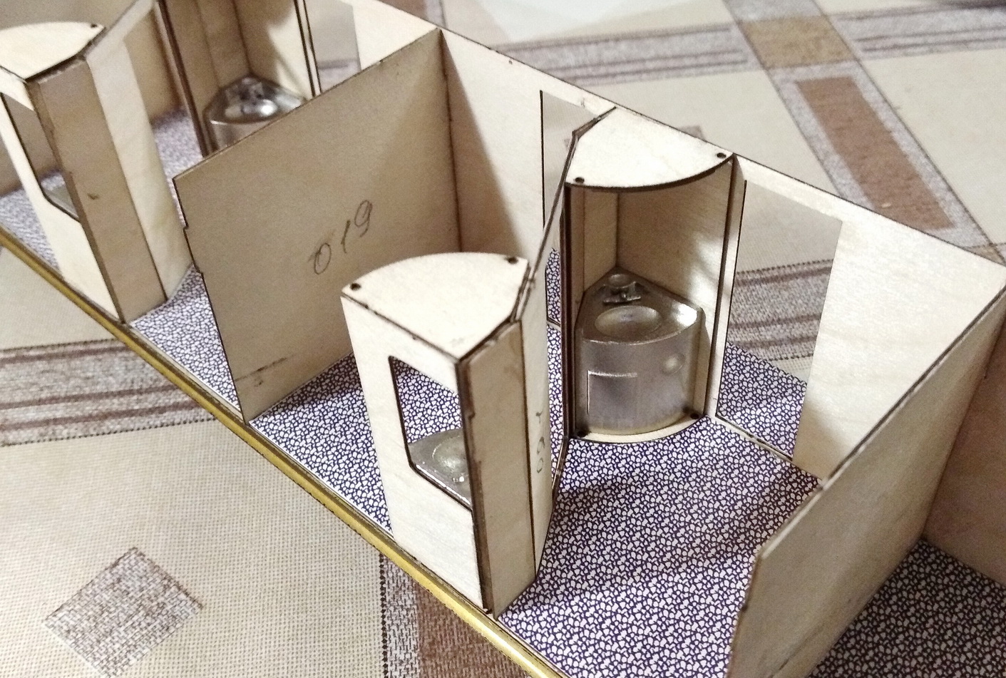

Дальше занялся умывальниками. Не сфоткал гору заготовок. 10 отсеков, каждый отсек клеится из 6-ти фанерных деталей + сам умывальник. Потом ещё будут открывающиеся двери (фототравление, из двух половин), мыльницы, баночки, зеркала и т.п. на стенки. Это всё уже надо будет предварительно красить. Ну, "далі буде". Пока так:
Ну и прикинул их размещение в вагоне.
Сейчас всё это сохнет после грунтовки и первого слоя краски.
P.S. Один умывальник оказался с браком. На нём не оказалось крана со смесителем. Выпасть не мог, на остальных они вклеены, черта с два отдерёшь (попробовал). Ну ничего страшного, сделаю.

Чем клеится бумага на шпон?Потом под пресс?
Умывальнички прикольно выглядят. :roll:
Njkz72
Повідомлень: 525
Имя: Анатолий
Звідки: Николаев
Has thanked: 333 times
Been thanked: 430 times
Re: Спальный вагон №3533 Orient Express 1929.
Повідомлення Njkz72 »
Stinky писав:Чем клеится бумага на шпон?Потом под пресс?
Использую клей-карандаш, только от него бумага не морщится. И под пресс не надо, пальцем разгладил и всё.

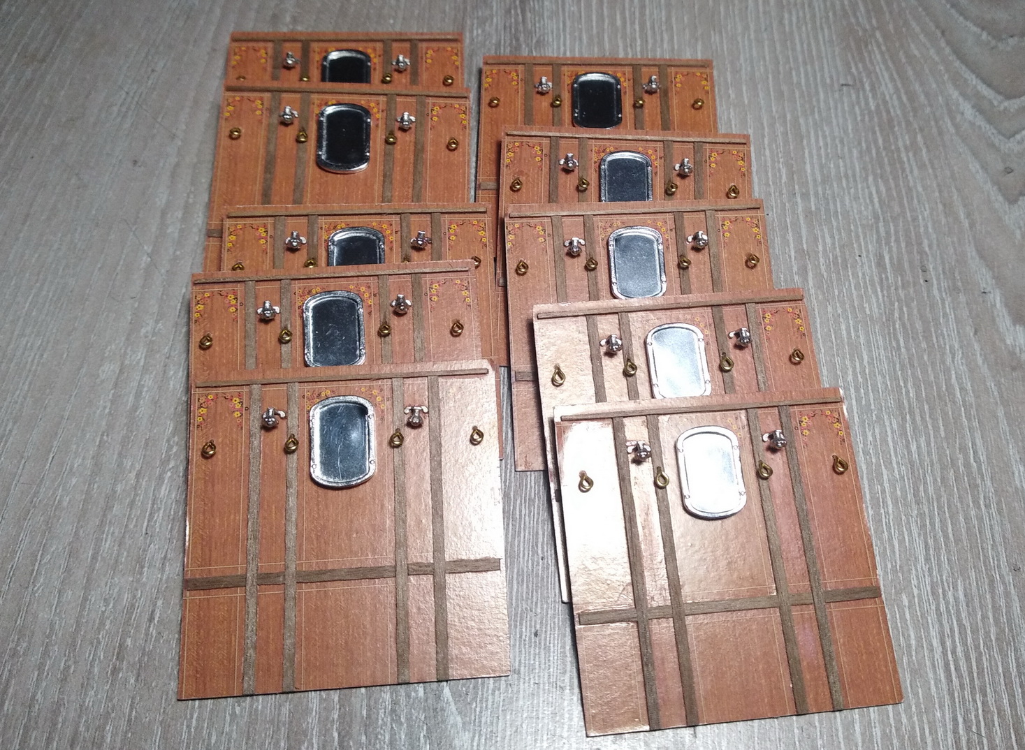

Пока особо показывать нечего. Занимаюсь отделкой интерьера - долго и нудно. Это все заготовки на интерьер купе. На одно купе - 6 деталей. Плюс двери в коридор и в соседнее купе. Ещё две длинные детали для коридора.
На шпон клеится бумага с основным рисунком, сверху на бумагу ещё узенькие полоски темного шпона.
Так все 10 купе, 2 тамбура, туалет и коридор. Готовые панели планирую потом задуть глянцевым (или полу-матовым) лаком.

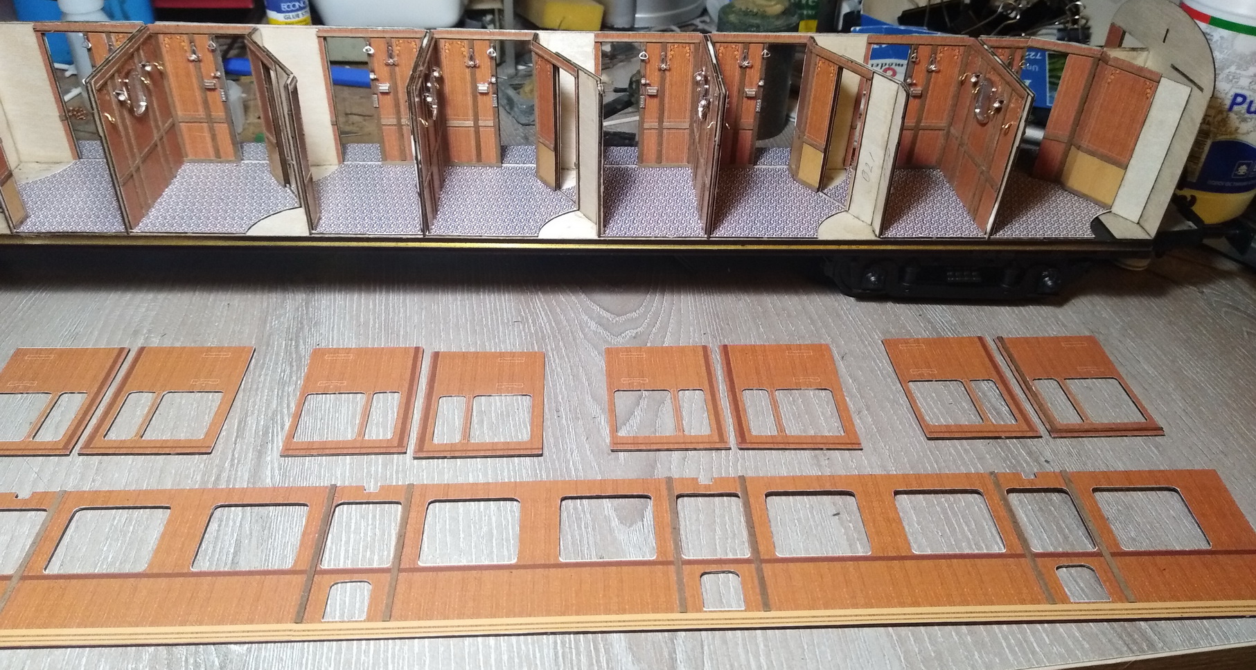

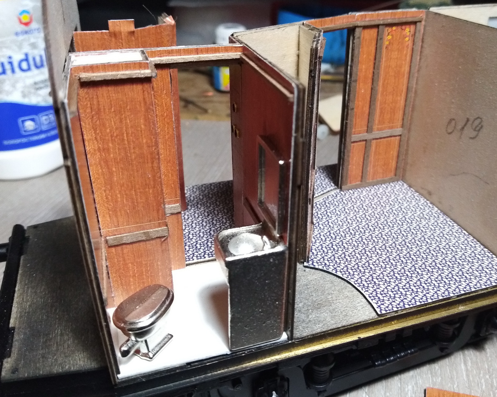

Давненько я ничего тут не писал, хотя работу не останавливал. Правда, неделю, пока не включили отопление, работать с фанерой было невозможно. От влажности под 100% её повело и, пока не высохла, работу над вагоном приостановил.
Запарился клеить полоски шпона на панели. Сколько метров ушло - не измерял, но до и больше.
Сейчас практически все на своих законных местах. Панели приклеил к стенам - коридор, туалет и все купе.
В туалете прикинул на свои места унитаз и умывальник.
Наклеил всю мелочь на панели - вешалки, замки, ручки, светильники, зеркала и т.п.
Теперь двери. Всю эту кучу склеил по три детали вместе. Часть дверей будет открытыми, часть закрытыми.
Сейчас вагон вот в таком виде. На свободных местах в купе будут умывальники.

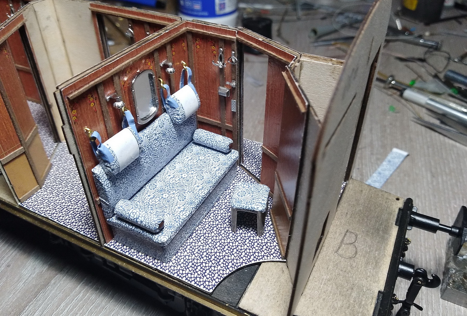

Сегодня попробовал работать с бумагой. Сделал мебель для одного купе. Вроде получилось ничего так.
В процессе работы вот этим мохнатым созданием был утащен и разгрызен в хлам один уже готовый подголовник.

Интеллигентная работа! Факт наличия такого заказа свидетельствует о высоком рейтинге подрядчика.
Приятно, что наш Анатолий так ценится.
Njkz72 писав:В процессе работы вот этим мохнатым созданием был утащен и разгрызен в хлам один уже готовый подголовник.
Анатолий, а признайтесь честно - ведь наверняка перед этим создание хотело залезть на руки или стол. Намекало, что не мешало бы уделить минуту внимания...
И уже неважно, что эти создания утворили. В любом случае ответственность НАША. 8-)
Повідомлень: 6397
Has thanked: 1609 times
Been thanked: 3522 times
Капец детализация! :shock: И как эту красоту потом рассмотреть?Крыша будет сьемной?
Двери в вагоне распашные или сдвижные?Не подвижные?
Диваны полностью из бумаги?А как она держит тогда форму?
На котэ не серчайте ни в коем случае.Животинка хоть гламурно поиграла подушечкой Ориентала. :mrgreen:
