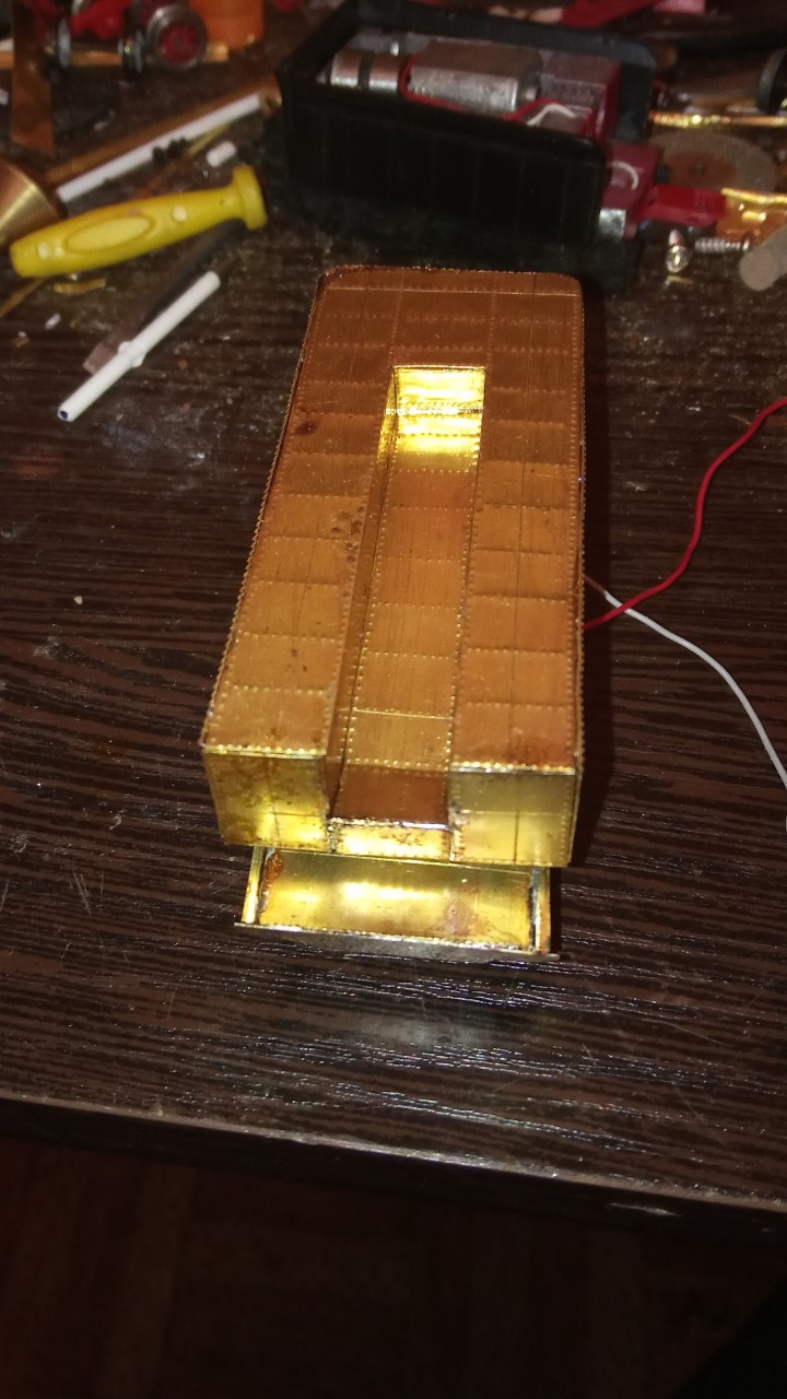

Медленно, но идем дальше.

На первом фото (нефть), результат применения некондиционного припоя (спасибо участникам форума помогли купить и переслать качественный припой), ужос, в хлам...
Уже собрал другую деталь заново...
