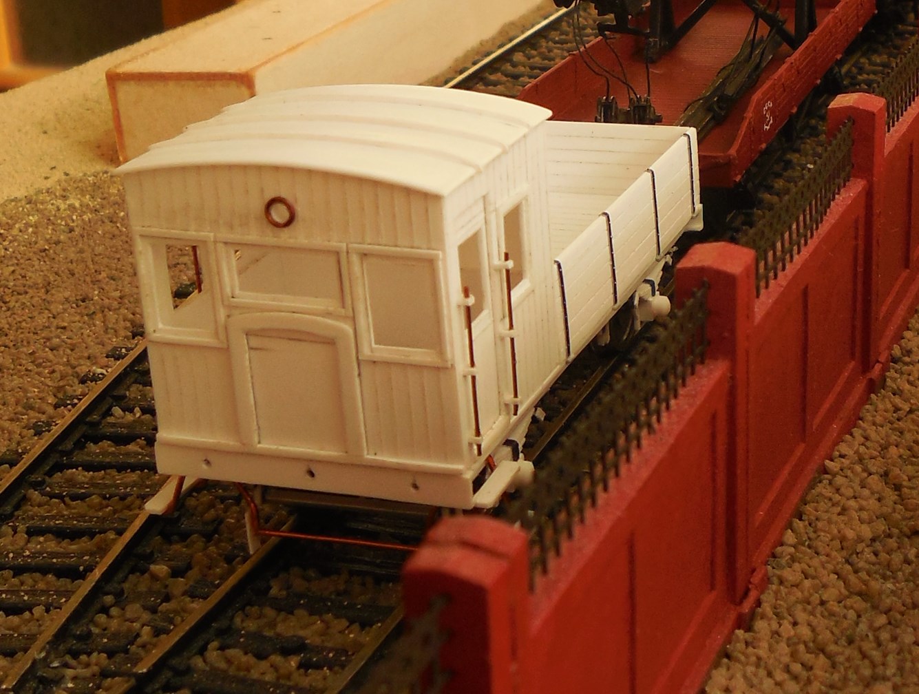

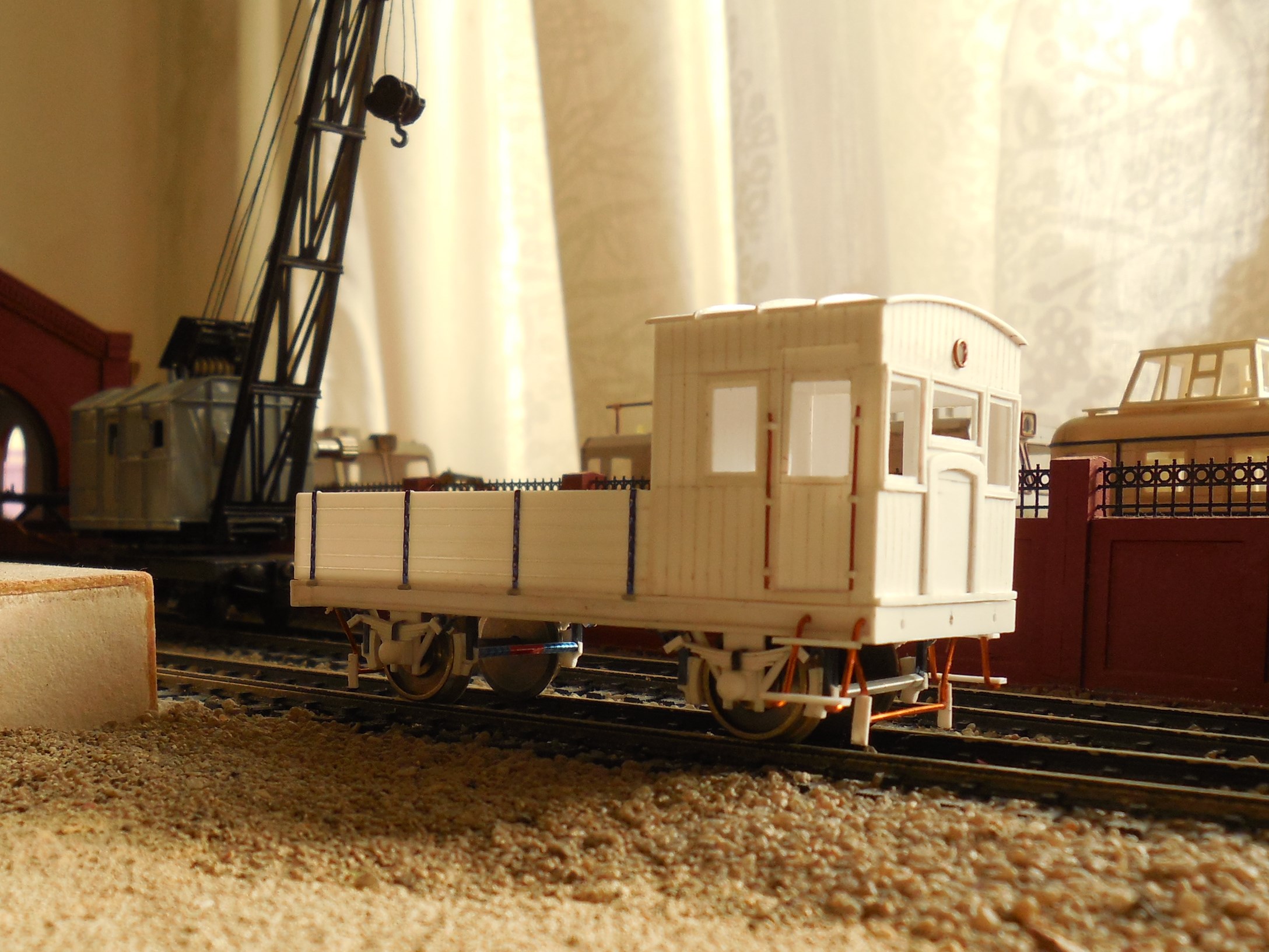

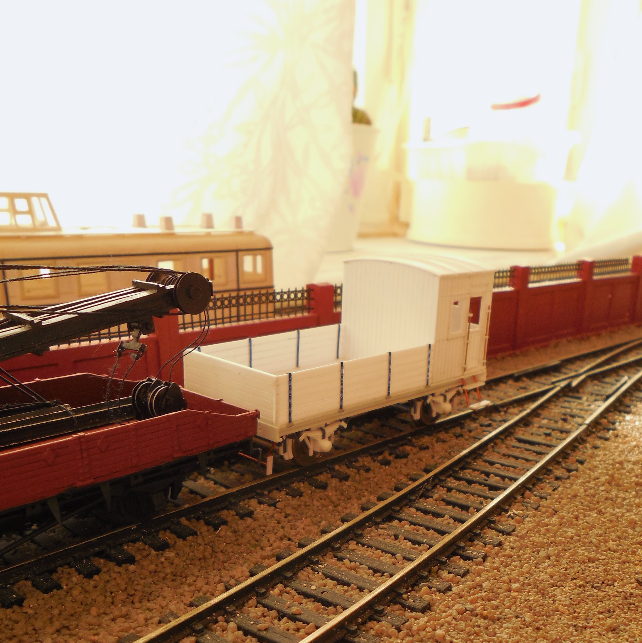

Артем,а какого размера эта красота ?
Повідомлень: 508
+ Масштаб Н0 - 1:87.
Re: Поделки/самоделки М1/87
Повідомлення Артем Д »
Мотовоз? ну он длинной как НТВ, - 7,40 см.

Блин как круто !!! Такой размер и такая проработка !!!

Довольно интересный прототип.Такой себе ж.д. пикап. ;) Реализация в модели качественная.
Конечно это не перекур,а полноценный запил.С учетом размера модель будет каталкой?

Вот оно- настоящее проявление творчества моделиста. Здесь чувствуется и рука и душа мастера в отличие от новомодных выращенных 3d клонов

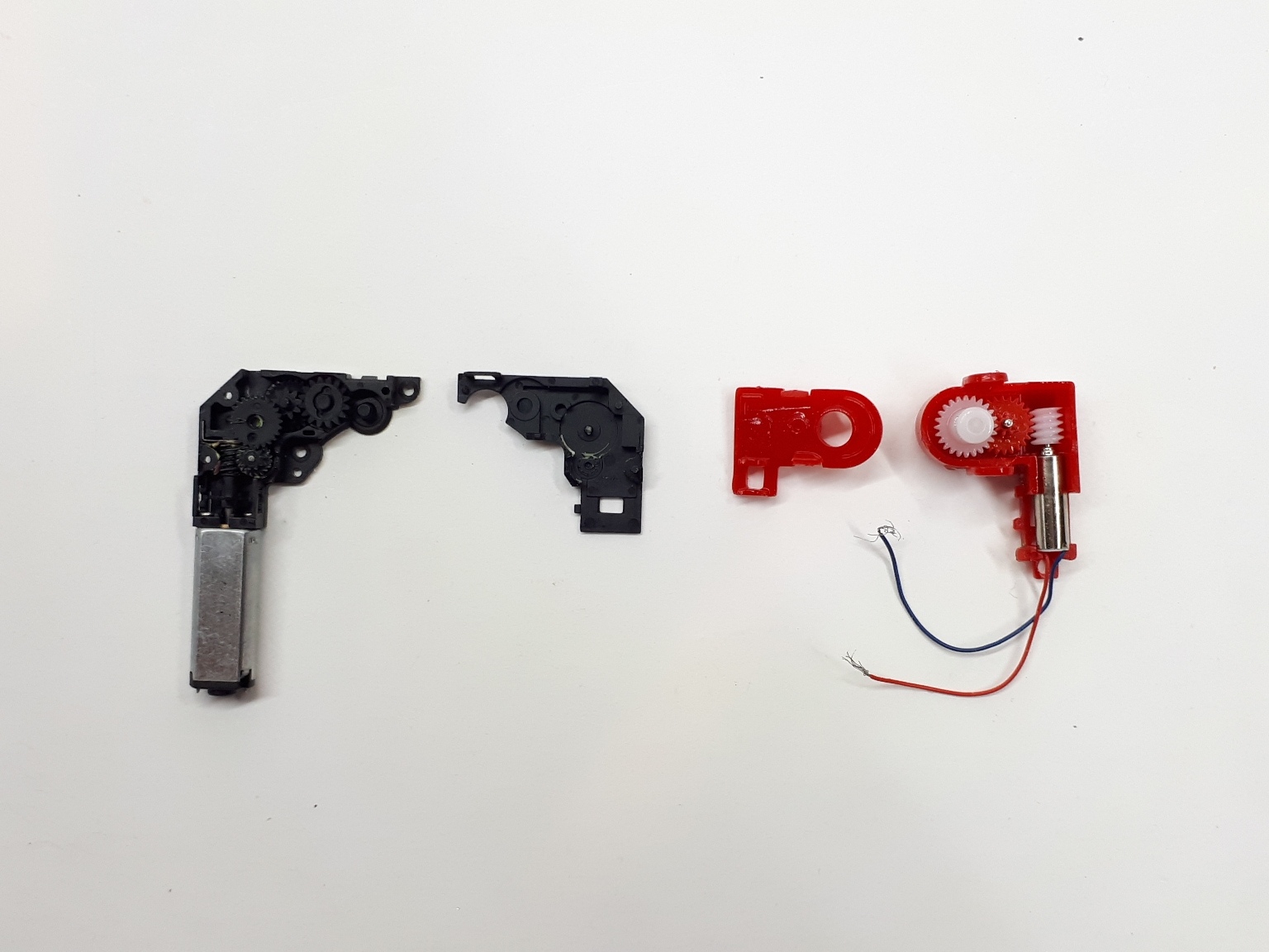

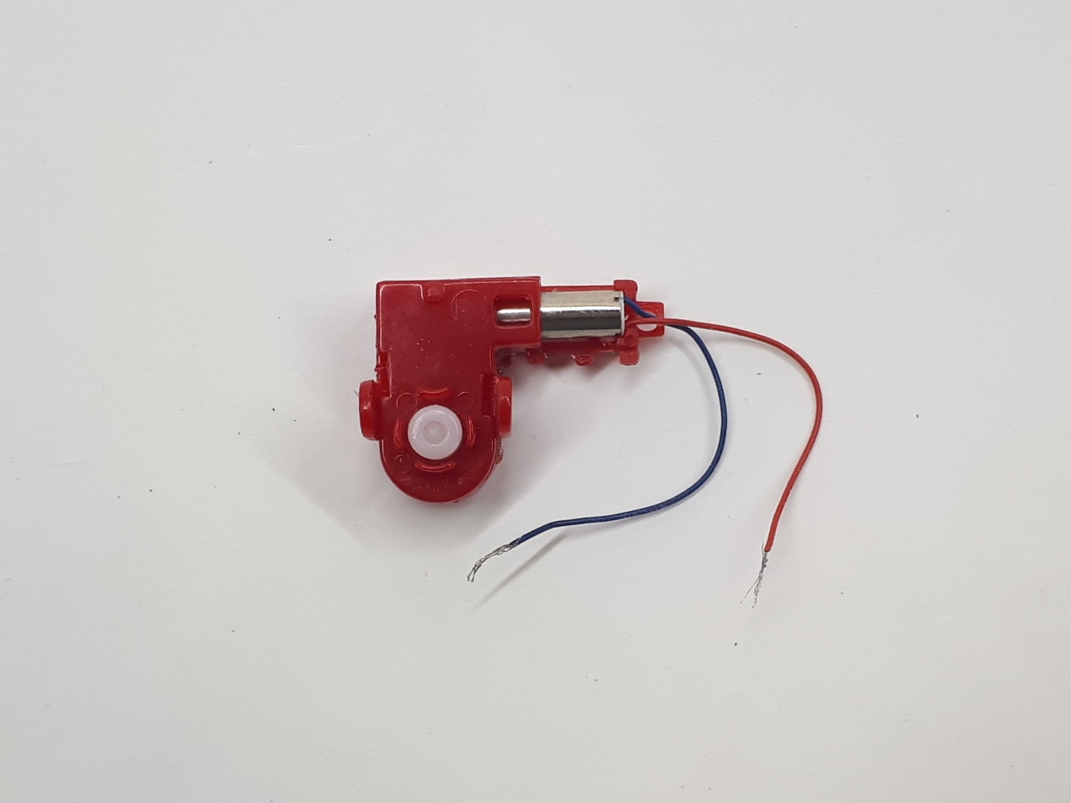

Попробую вписать моторредуктор в кабине на 1ю ось

От чего , если не секрет?

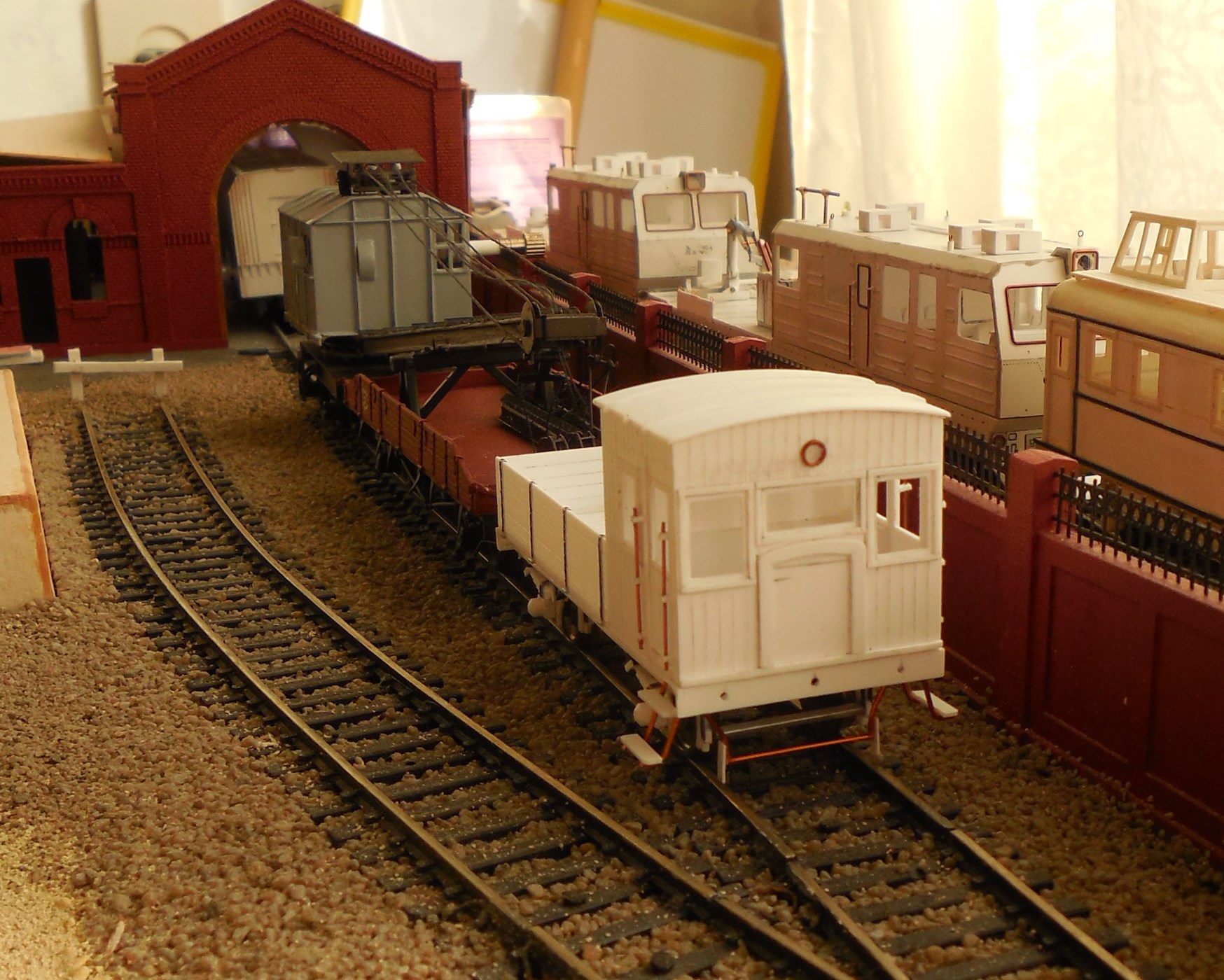

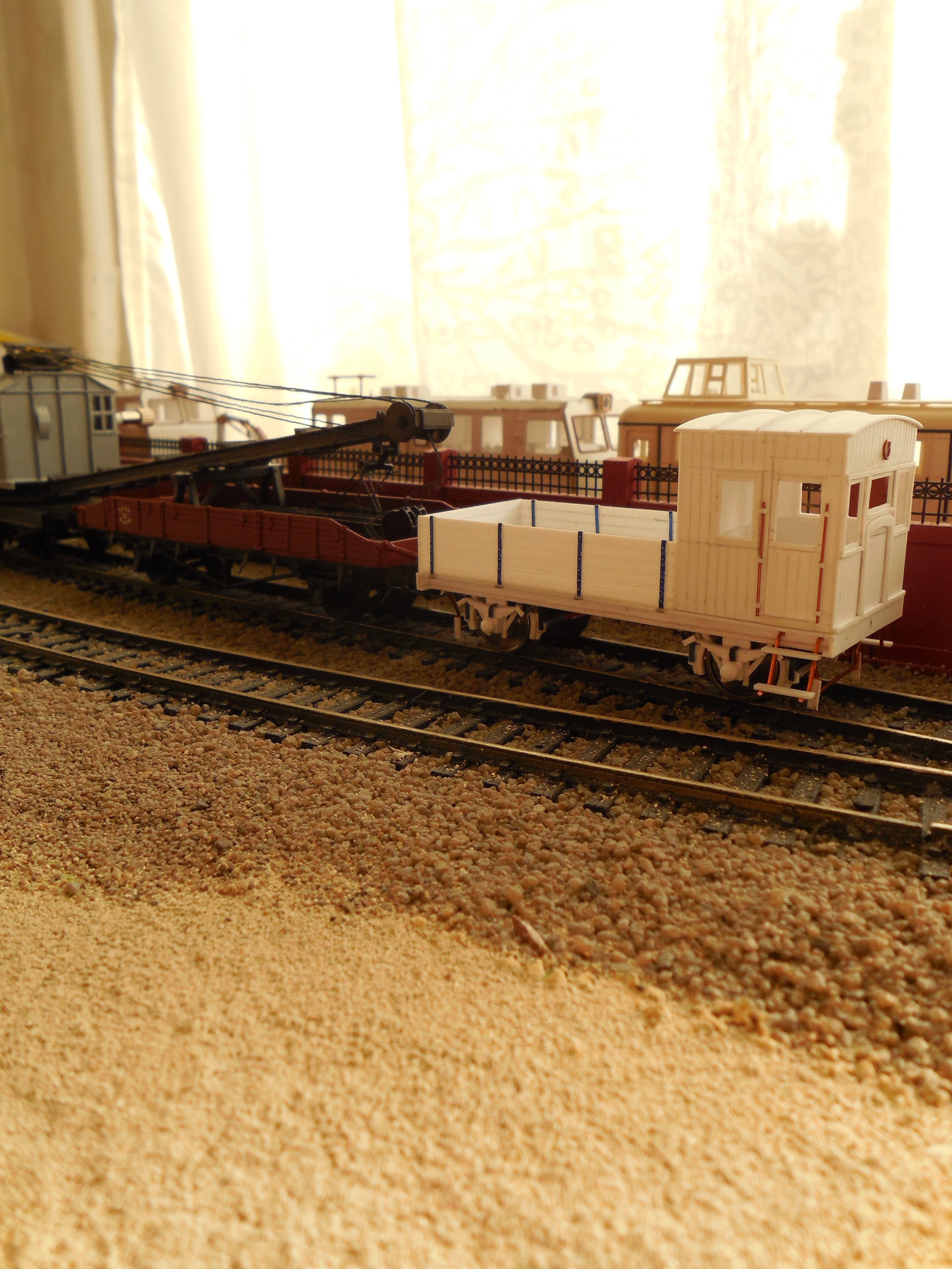

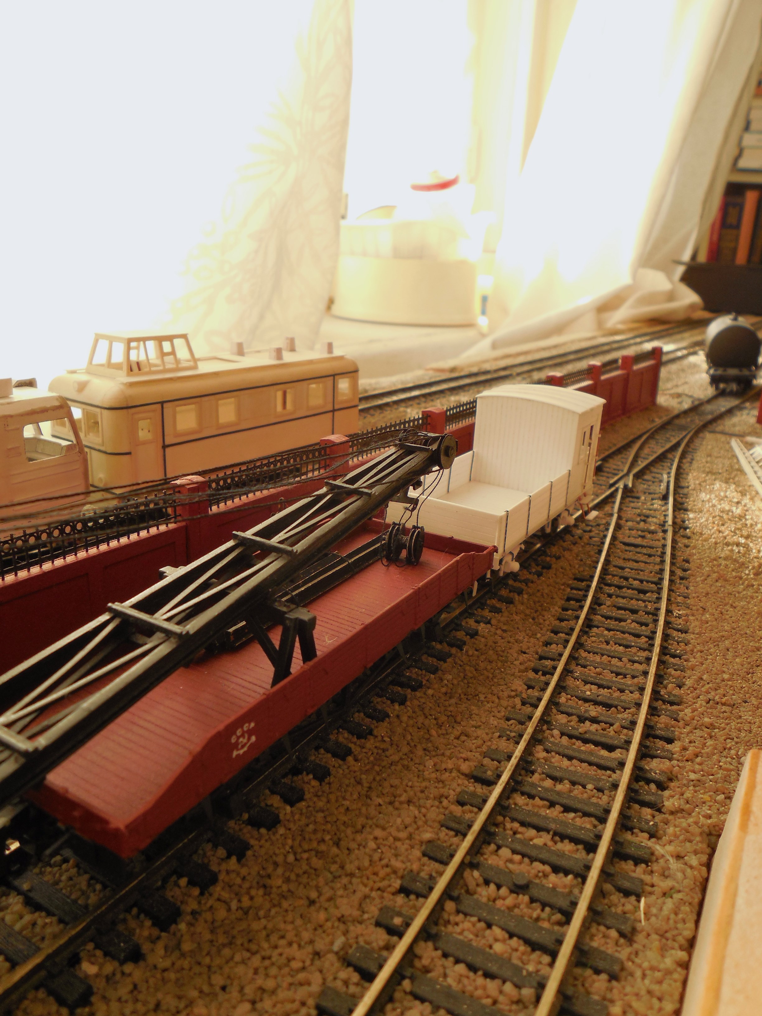

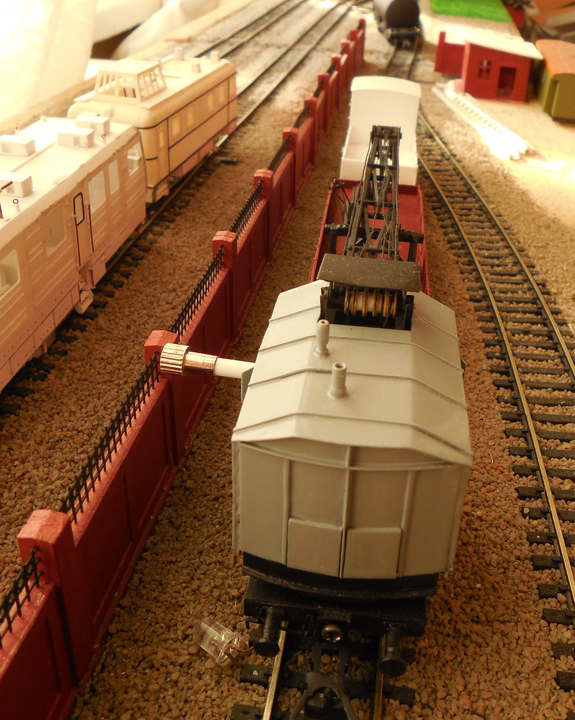

Еще шажок ;) И мини фото сессия ;)

Выглядит классно!Однако много моделей стоит не покрашеных. :?

Меня просто поражает аккуратность Вашей сборки и изготовления. Кстати , меня тоже заинтересовало содержание задних планов на макете ..Надо доводить начатое до конца

Очень приятная и добрая модель. Даже уютная, можно сказать.
Stinky писав:Однако много моделей стоит не покрашенных.
Артём, насколько мне известно, сам покраской не занимается. Наверное всё пойдёт в покраску одним эшелоном к специалисту...

Спасибо за оценку модельки ;)
Да так и будет, к мастерам окраски уедут.

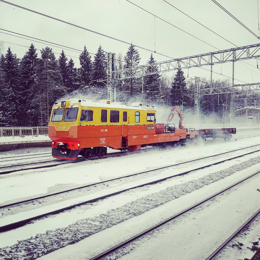

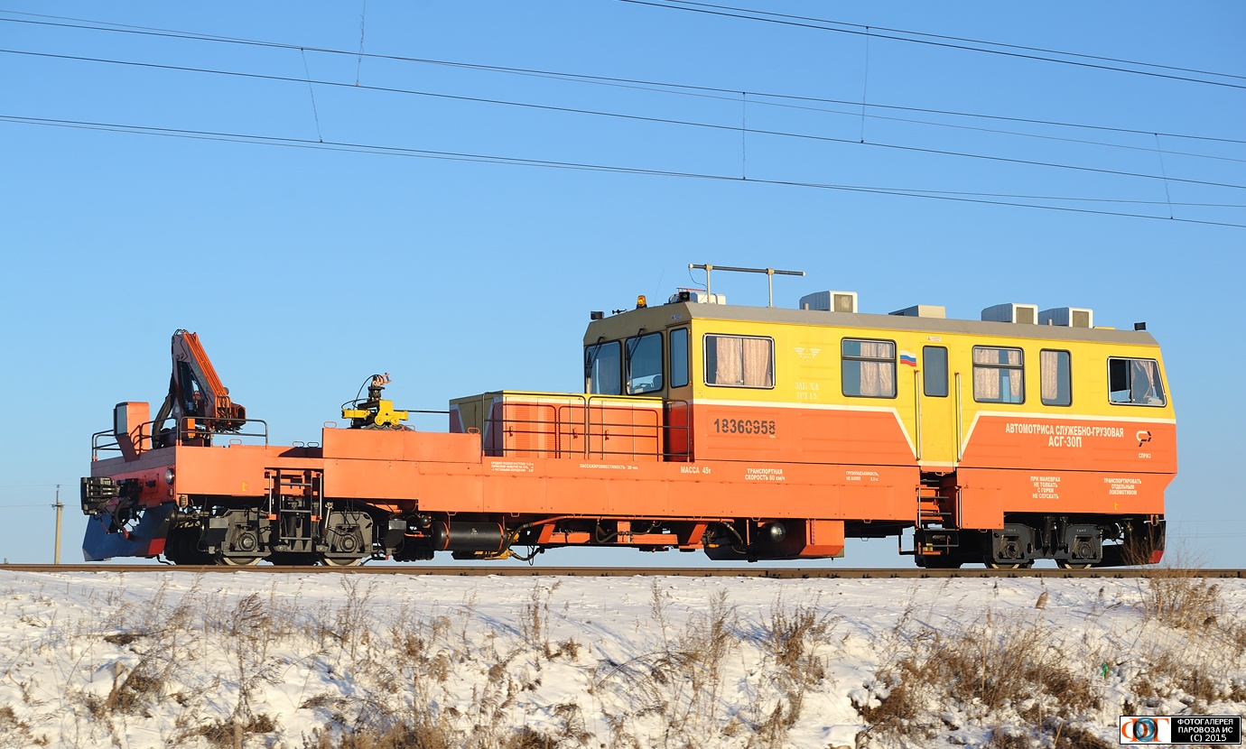

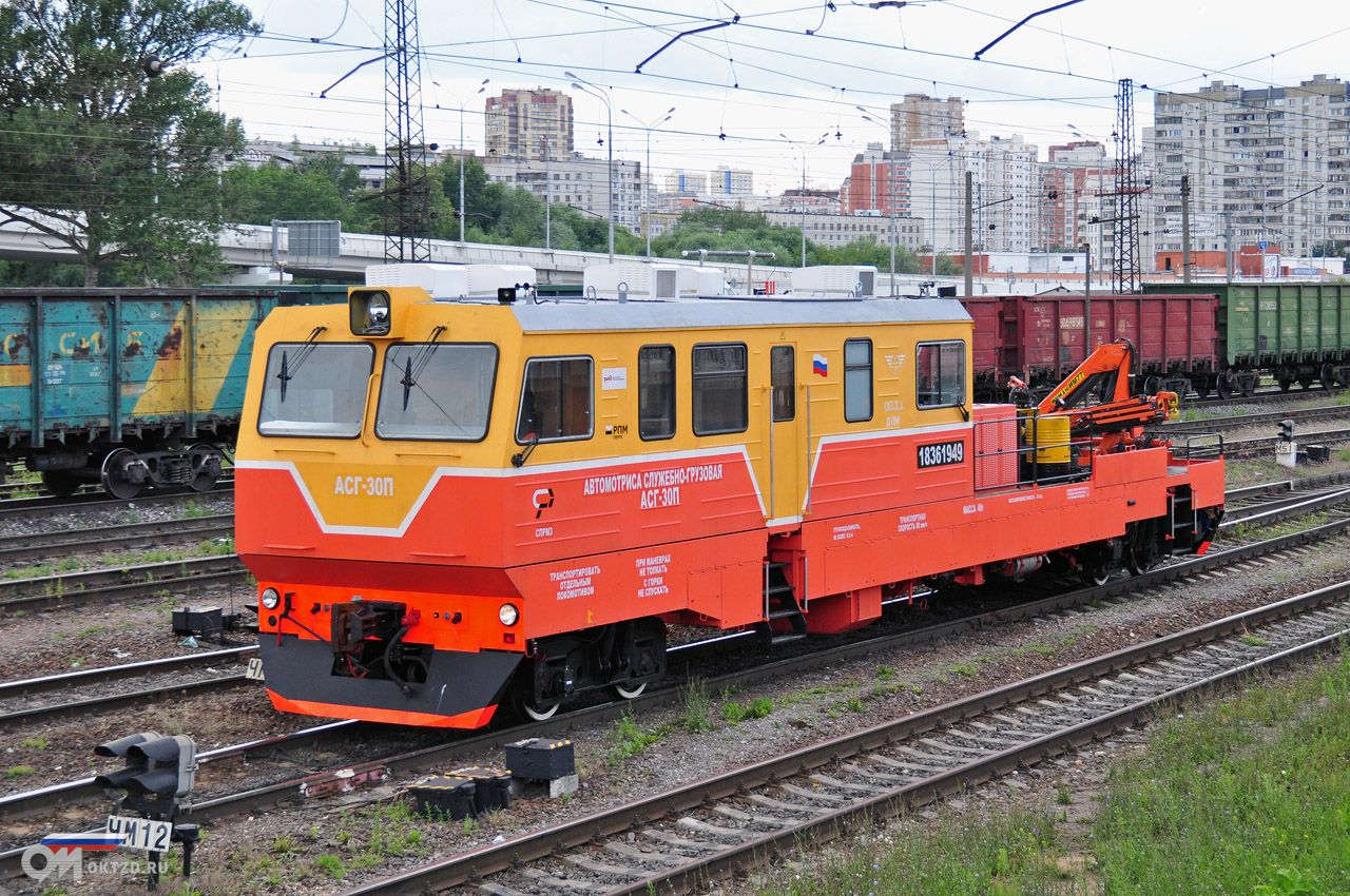

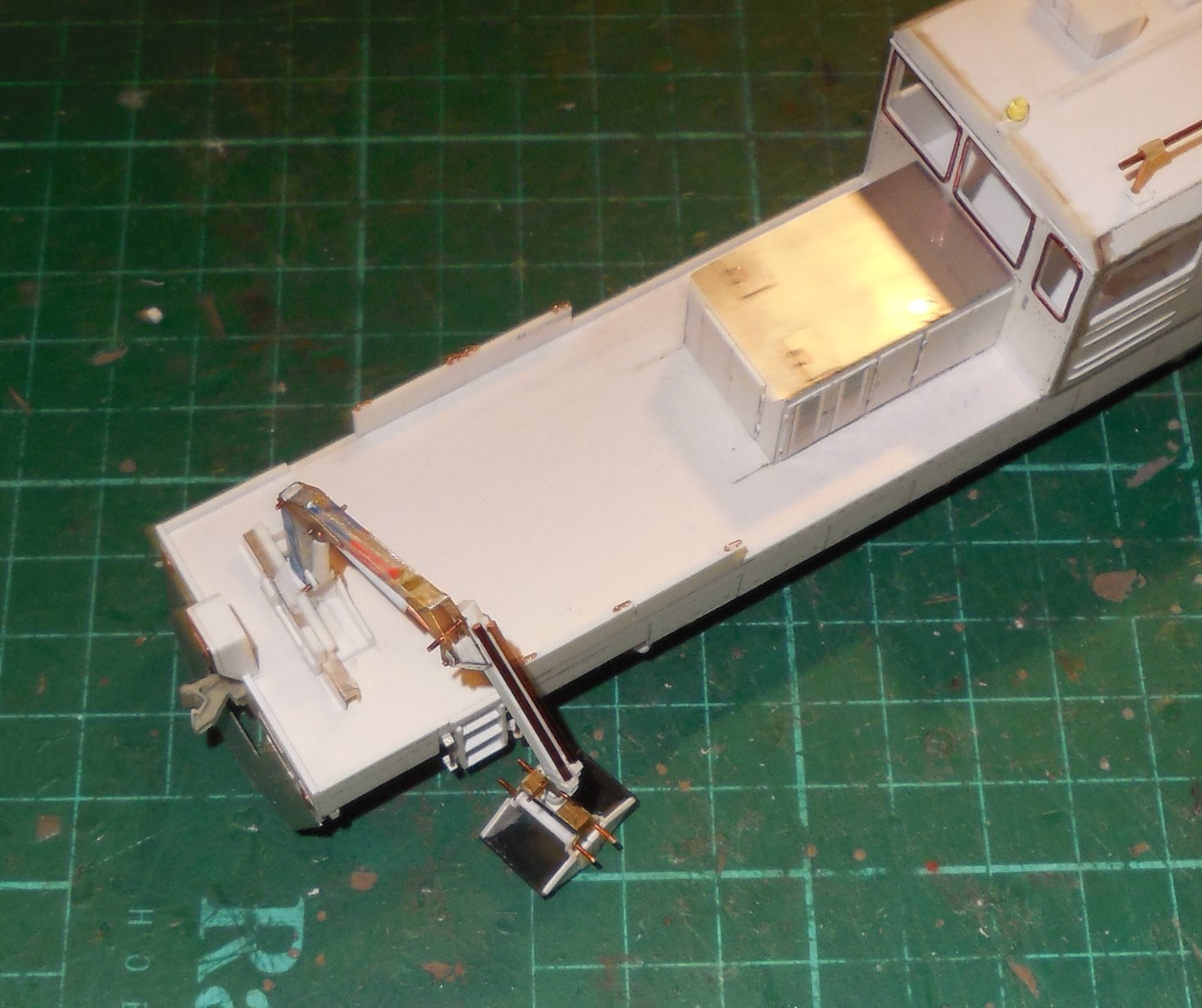

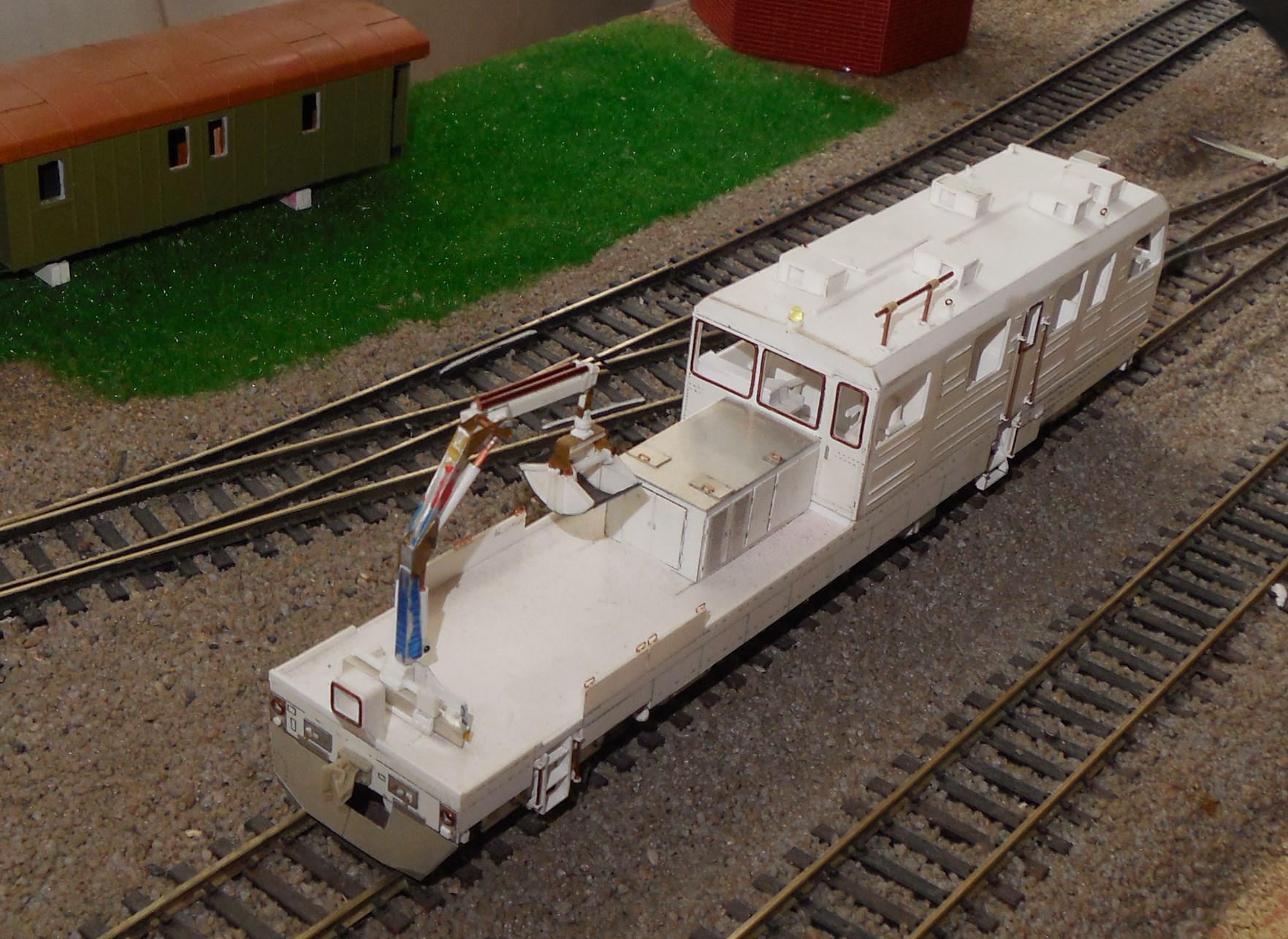

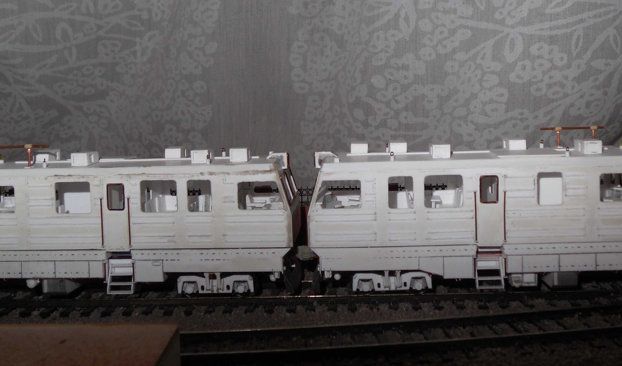

Представляю проект начатый с осени ;)
Создание модели в М1/87, автомотрисы АСГ30П.
Выбор пал на нее из учета массового распространения и интереса к 6й эпохи у колекционеров.
Построено на данный момент два экземпляра.
_______________________________________________________________________________________________
АСГ30 — Автомотриса Служебно-Грузовая, тип - 30. Производство с 2003 года на Ремпутьмаш (Россия). Построено более 273 ед. и продолжается выпуск.
Особенности:
Автомотриса разработана в 2003 году силами инженеров Свердловского путевого ремонтно-механического завода
Предназначена для доставки рабочих и оборудования к месту проведения работ
В конструкции присутствует энергетическая установка, сварочный аппарат и гидроманипулятор грузоподъëмностью 8,9 т
Модификации:
Базовая (4 единицы 2003-2004 годов) — строится для службы Ш, имеет грузовой отсек и 6 сидячих мест (4 лежачих) + 2 для локомотивной бригады
АСГ30П (выпущено 269 единиц с 2004 года) — для службы П, имеется 20 + 2 места
Технические характеристики:
Длина — 18 220 мм
Колея — 1520 мм
Конструкционная скорость — 90 км/ч
Минимальный радиус прохождения кривых — 80 м
Мощность дизеля (V8 ЯМЗ-238Д) — 243 кВт
Осевая формула — 20-2
Служебная масса — 45 т
Тип передачи — гидромеханическая

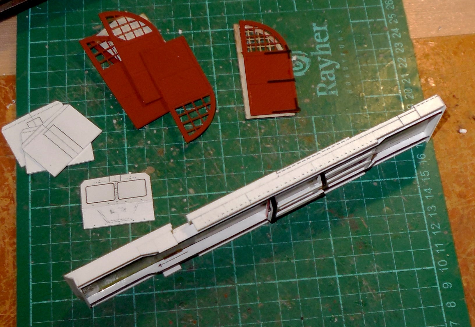

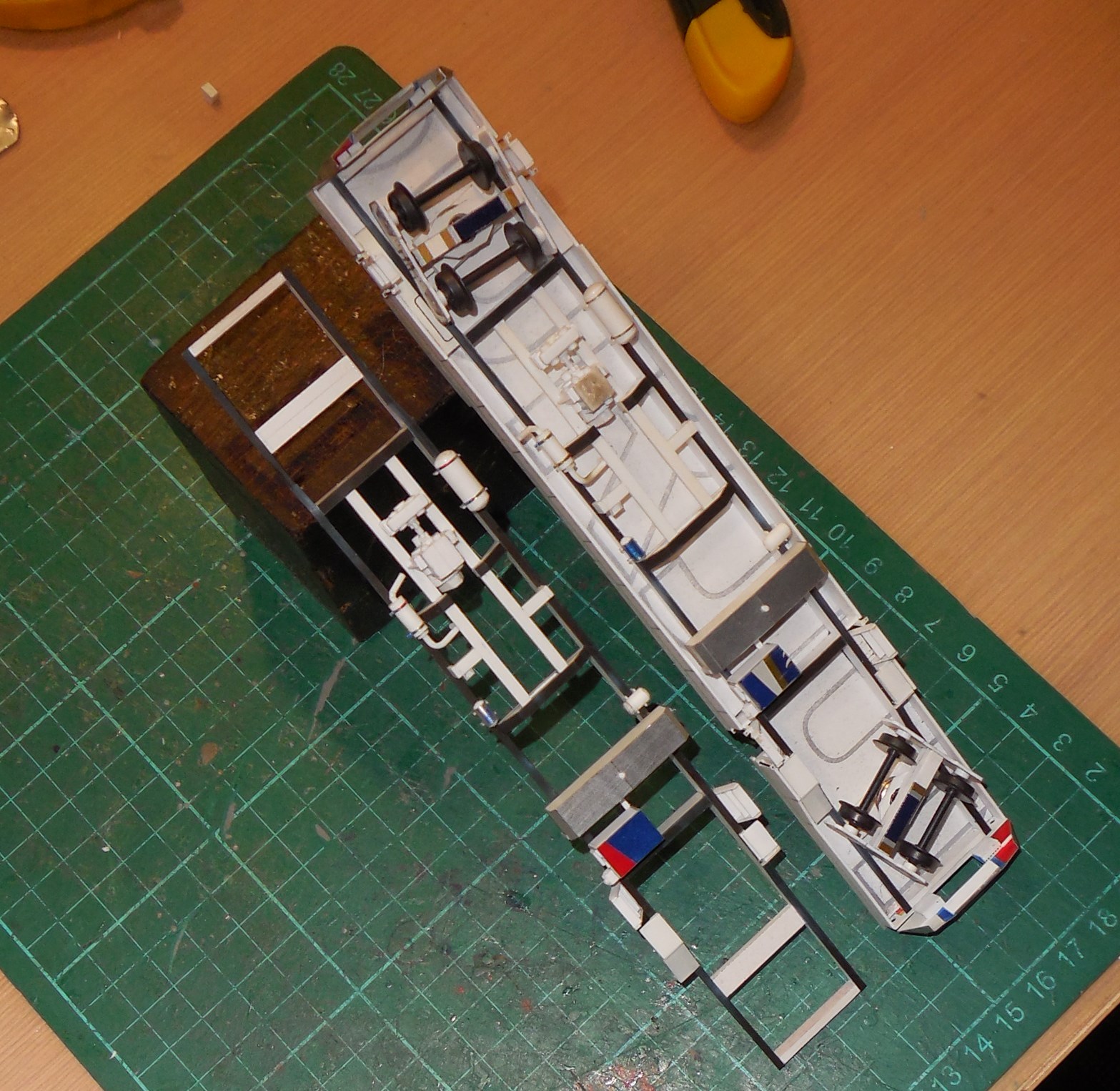

Начало работ пошло с создания чертежей и выкроек, после началась работа по привычной технологии 8-)

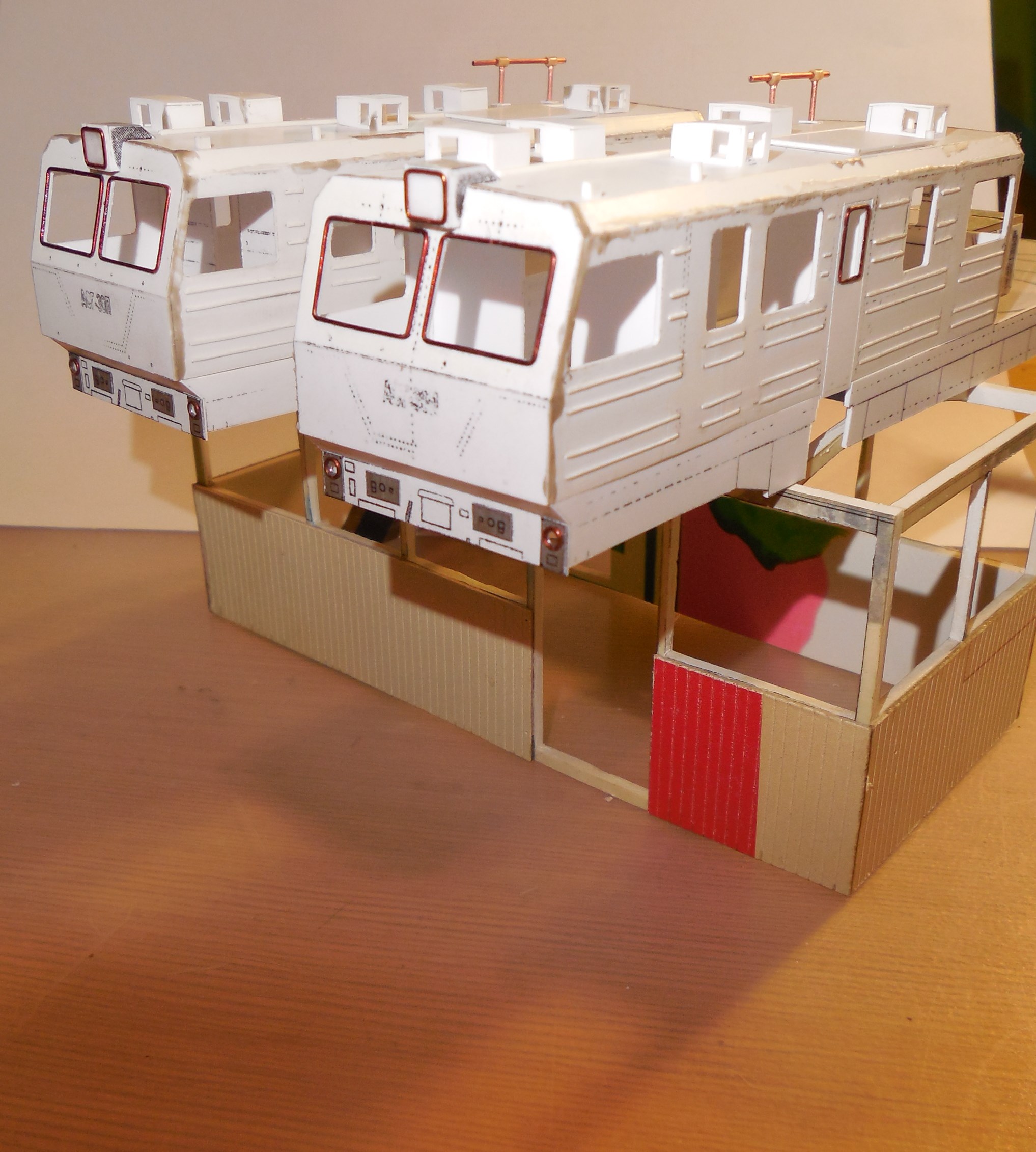

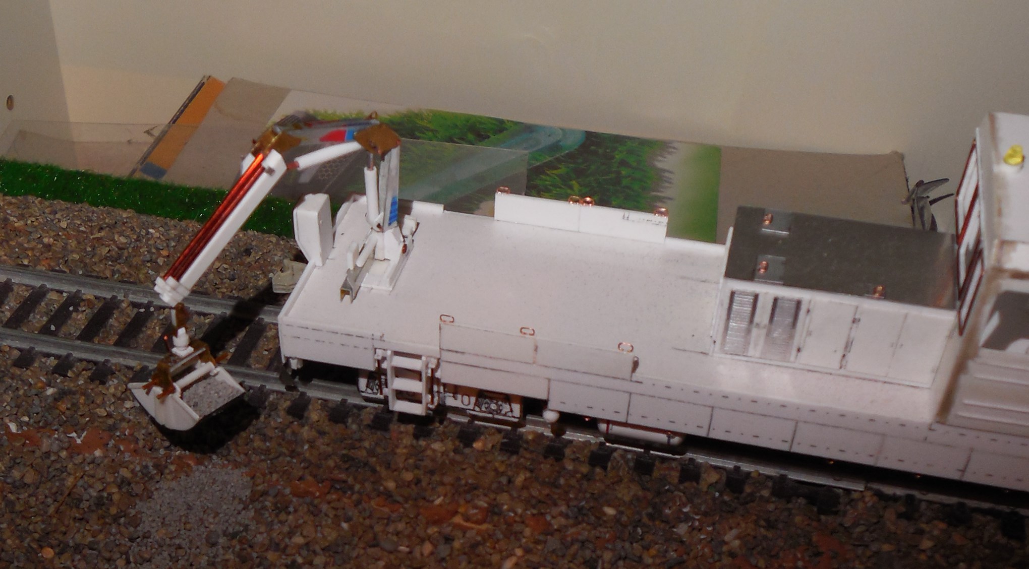

И так далее ;)

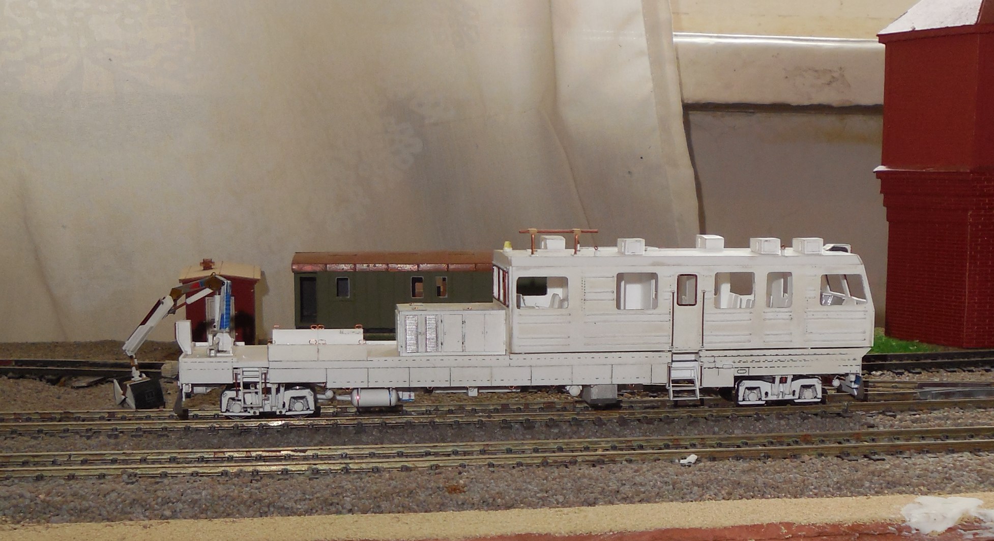

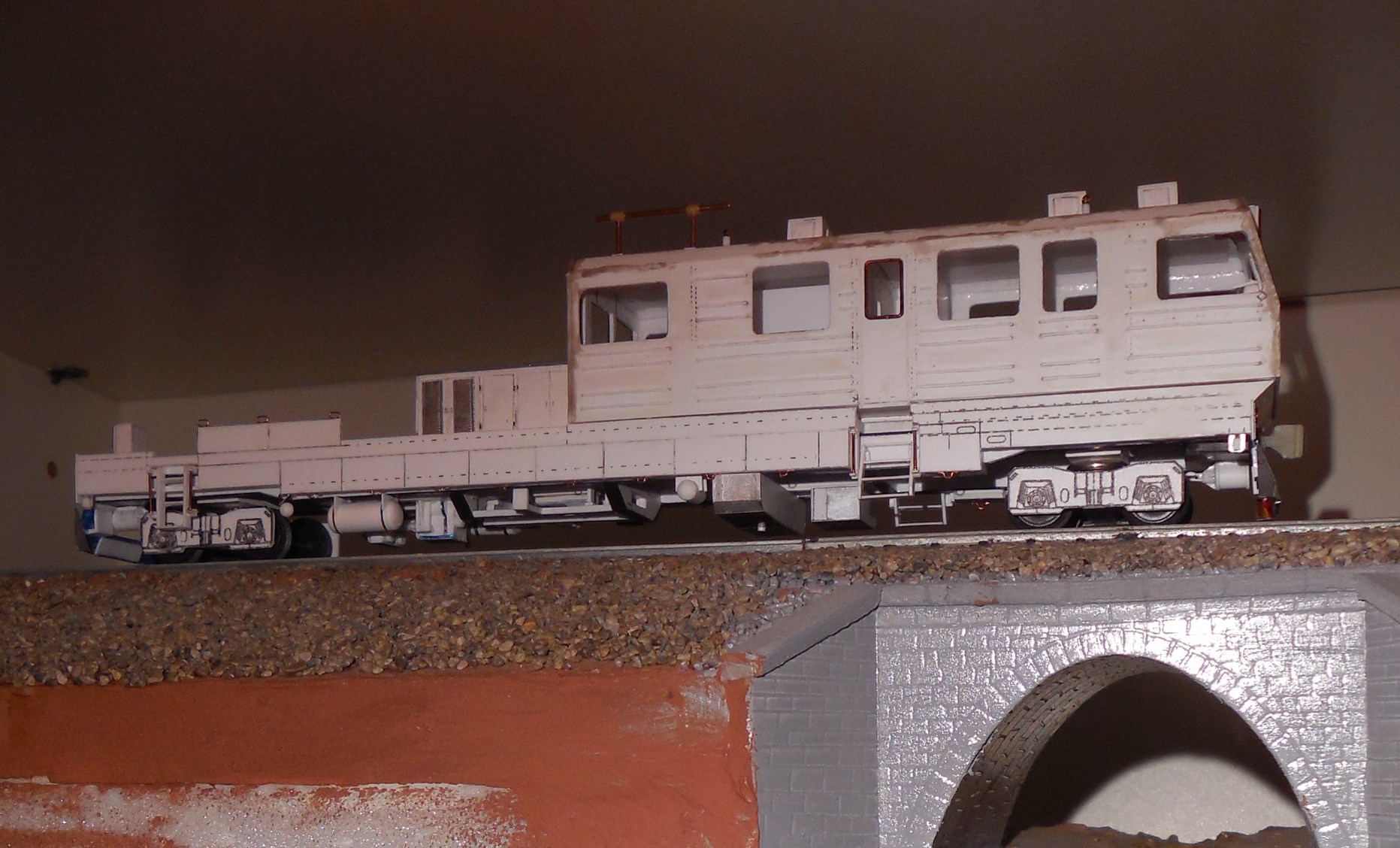

Ну и финал перед отправкой :arrow:
Окрас и декалирование проведут в другом депо :D
