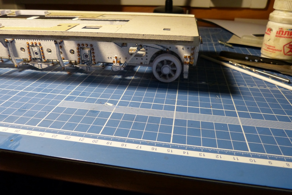

Ну а теперь по теме,с колесами закончено,белые обода будут поставлены после покраски.
Забыл поставить четыре ограничительных уголка для бегунковых тележек.Подогнал валы,окончательно примерил колеса (центра дышла пока не выставлены) проверил лежат ли колеса на плоскости нету ли зазоров по длине экипажа,все нормально.Теперь сделать дышла,паровые машины и ПРМ а потом уже все оптом красить
