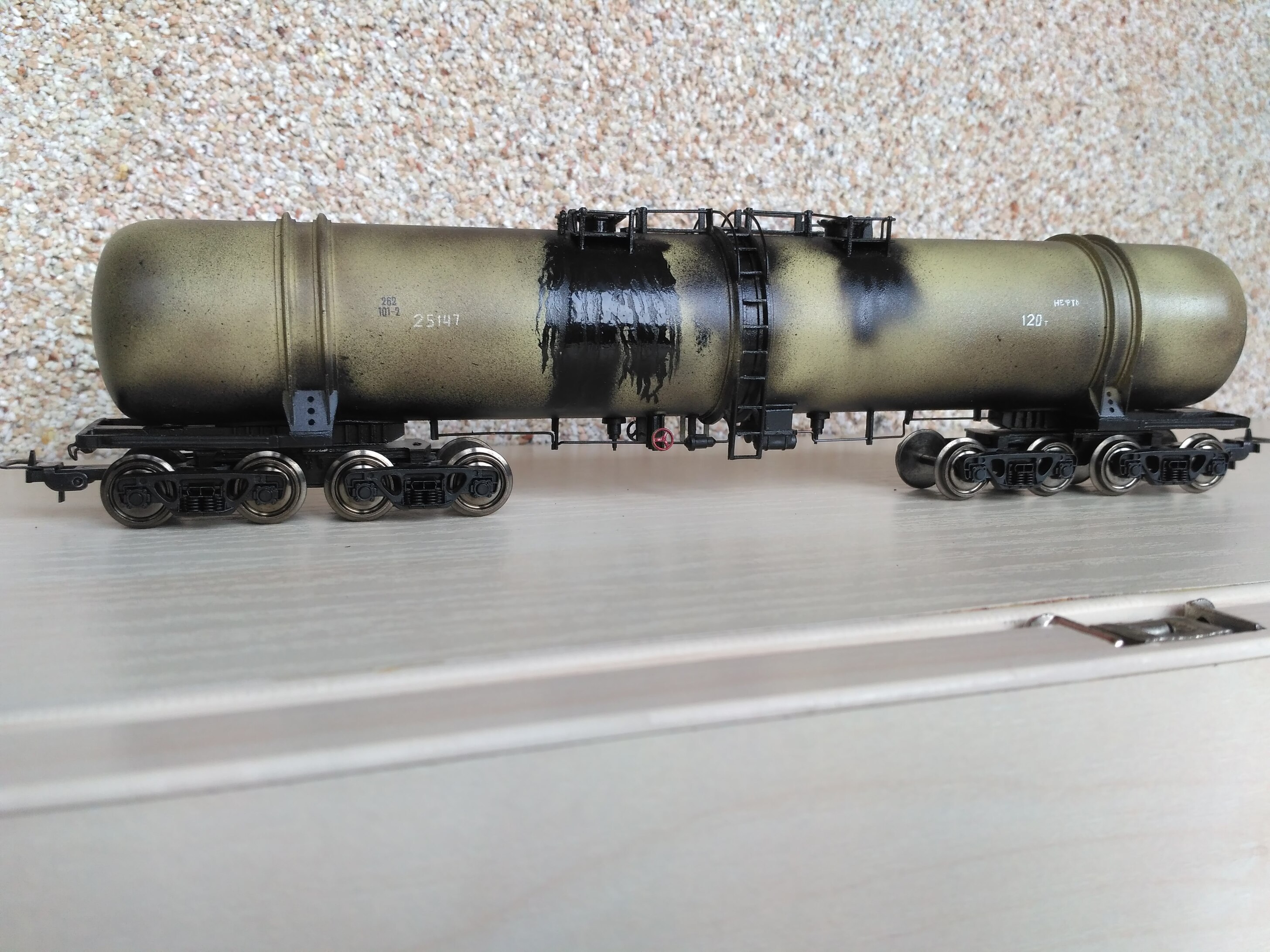

А дальше пошло и поехало. Делал то , что у нас бегало на дороге .
Ещё до ухода в армию (а ушел я в свои 18) я успел восьмиоску осилить. Уж больно она меня впечатляла. Котел из гнутого листа полистирола, торцы (днища) котла точёные на станке из набранной из листов полистирольной болванки.

Повідомлень: 4032
Has thanked: 1160 times
Been thanked: 1289 times
Re: Самоделки Хомы
Цистерна впечатляет! :shock:
Есть, конечно, мелочи вроде отсутствия некоторых надписей, чуть-чуть перестарались с загрязнением на одном боку (сильно толстые слои краски). Но все эти замечания были бы справедливы, если бы она сделана вчера была. А как на те времена, возраст моделиста - это отвал попы :o , как говорит Денис ака Stinky. Самому нравятся такие прототипы, являюсь счастливым владельцем подобного замечательного вагона, сделанного руками друга.
