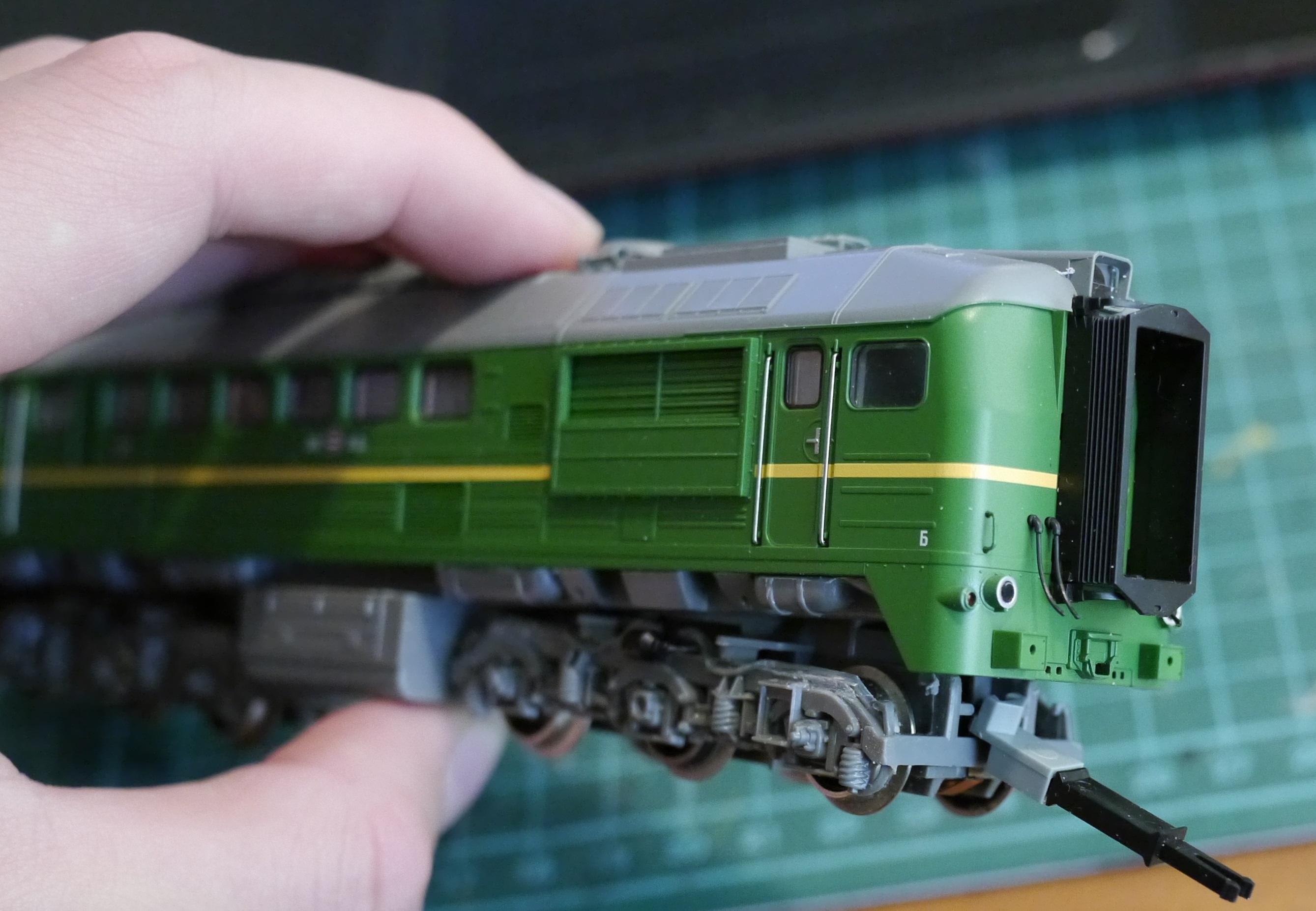

Всем добрый день.
Суть вопроса описана тут:
viewtopic.php?f=24&t=1069&start=20
Если кратко: две моторные секции это излишество ;)
Задачу сформулировал так: надо сделать "каталку", не трогая исходную модель (т.е не пилить Roco). Взял при случае останки старой "машки" от "Гутзольда/Пико".
Сразу стало очевидно, что Roco на раму не налазит. Надо обтачивать.
В результате вышло нечто такое:
Дальше надо было поработать над телегами. Убрать европейские тормозные цилиндры по краям, установить новые по центру.
Присоединил НЕМ-шахту. Динамики нет, но подвижная во всех направления.
Пока (до покраски рамы) смотрится так:

Re: Безмоторная секция для 2М62 Roco
Дунул. Грунтом, потом черным. А потом лаком... который начал сквозь грунт и краску жрать пластик :o :evil: Благо что не глобально, а чуть-чуть. Потому ходовка все-таки на полке, а не в мусорке. Попадется недорогой донор, процесс повторю :? А пока будет так:
Muton писав:... лаком... который начал сквозь грунт и краску жрать пластик
Очень знакомая ситуация... :roll:
ВиктОр, это как раз тот случай, когда, не имея возможности влиять на обстоятельства, меняем своё отношение к ним. ;)
У меня несколько раз подобный эффект создавал удивительно реалистичный везеринг. В данном случае на фотографии сложно оценить, что именно там получилось, но вполне вероятно, что не можно, а нужно так и оставить.
ЮрСаныч, спасибо на добром слове. Собственно, пришел к аналогичному выводу: сойдет. Не все так ужасно... Надо покатать ее, поглядеть на ходу.
Ненад ничо выкидывать и повторять.Судя по фото нормально получилось.Локальные
дефекты если и есть то не страшны и устранимы.
