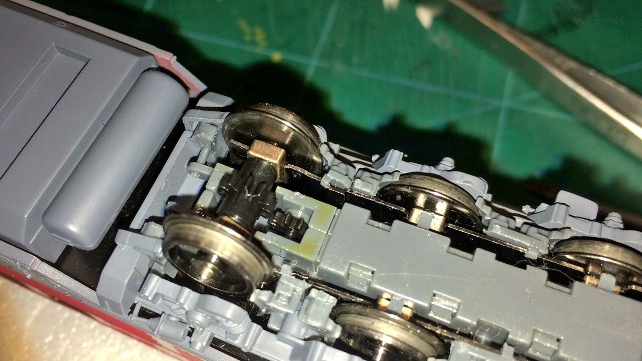

Таки это свершилось.На 6 году службы скоропостижно скончалась моя Брава Люся. :cry:
В то время как практически у всех владельцев данного лока это уже случилось,в моем
случае все было хорошо.Даже до недавнего времени лок ездил исправно.Но при очередных
покатушках он умир буквально на рельсах.Шесть лопнувших шестерен из шести.Джекпод. :roll:
Увы утопичная и унылая конструкция колпар(на полуосях) безнадежно устарела.И Брава
резко рухнула в моих глазах как производитель. :roll:

Stinky писав:На 6 году службы скоропостижно скончалась моя Брава Люся.
Соболезнования.
Stinky писав: утопичная и унылая конструкция колпар(на полуосях) безнадежно устарела.
Может и устарела, но не унылая и не утопичная. У меня есть американцы с этой конструкцией и модели незначительно младше меня... :roll: Всё работает и ничего не разваливается. 8-)
Просто прошли те времена, когда делались вещи предназначенные для длительной беспроблемной эксплуатации.
Стимуляция потребительского рынка, так сказать...

youdmit писав: У меня есть американцы с этой конструкцией и модели незначительно младше меня... :roll: Всё работает и ничего не разваливается. 8-)
Согласен.Есть свежий амер нового выпуска.Практически не ездил.Такой же конструктив колпар
и такие же качественные трещины шестерен. 8-)

Мдя... :( Феерично Brawa обос...лась с этим локомотивом. Насколько я понял, беда одна и та же - трещины в шестернях на колпарах. Остальное вроде бы живучее.

Stinky писав:Таки это свершилось.На 6 году службы скоропостижно скончалась моя Брава Люся. :cry:
Да как бы не велика печаль, шестеренки поменять и все. Если что у меня Трикс.

Женя Харьков писав:Да как бы не велика печаль, шестеренки поменять и все. Если что у меня Трикс.
Таки да.Шестерни сменил и с глаз долой.Теперь у меня Пико и Марклин.Если что... 8-)
