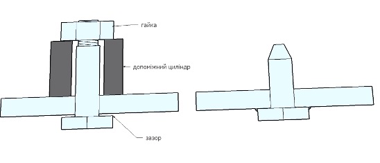

Змінив трохи фланець. Добавив металу на зуби :lol:. Нашу "корону" підігнав до NEM-122. Обрізав 2см металу знизу. Полегшив трохи. Отвори А1 та В1 збільшив до 9,1мм. Має легко входити зустрічний штифт.
Ось що вийшло:
Прохання перевірити, бо в очах вже мерихтить. :?
Направляючий штифт пропонуємо робити так:
- наш болт фіксуємо в отворі "A" за допомогою "циліндра" та гайки. Має стати строго перпендикулярно, без зазорів. Болт імпортний - без перекосів :D
- приварюємо болт в 3-х місцях
- обрізаємо різьбу, залишаємо 10-15 мм
- знімаємо фаску.
