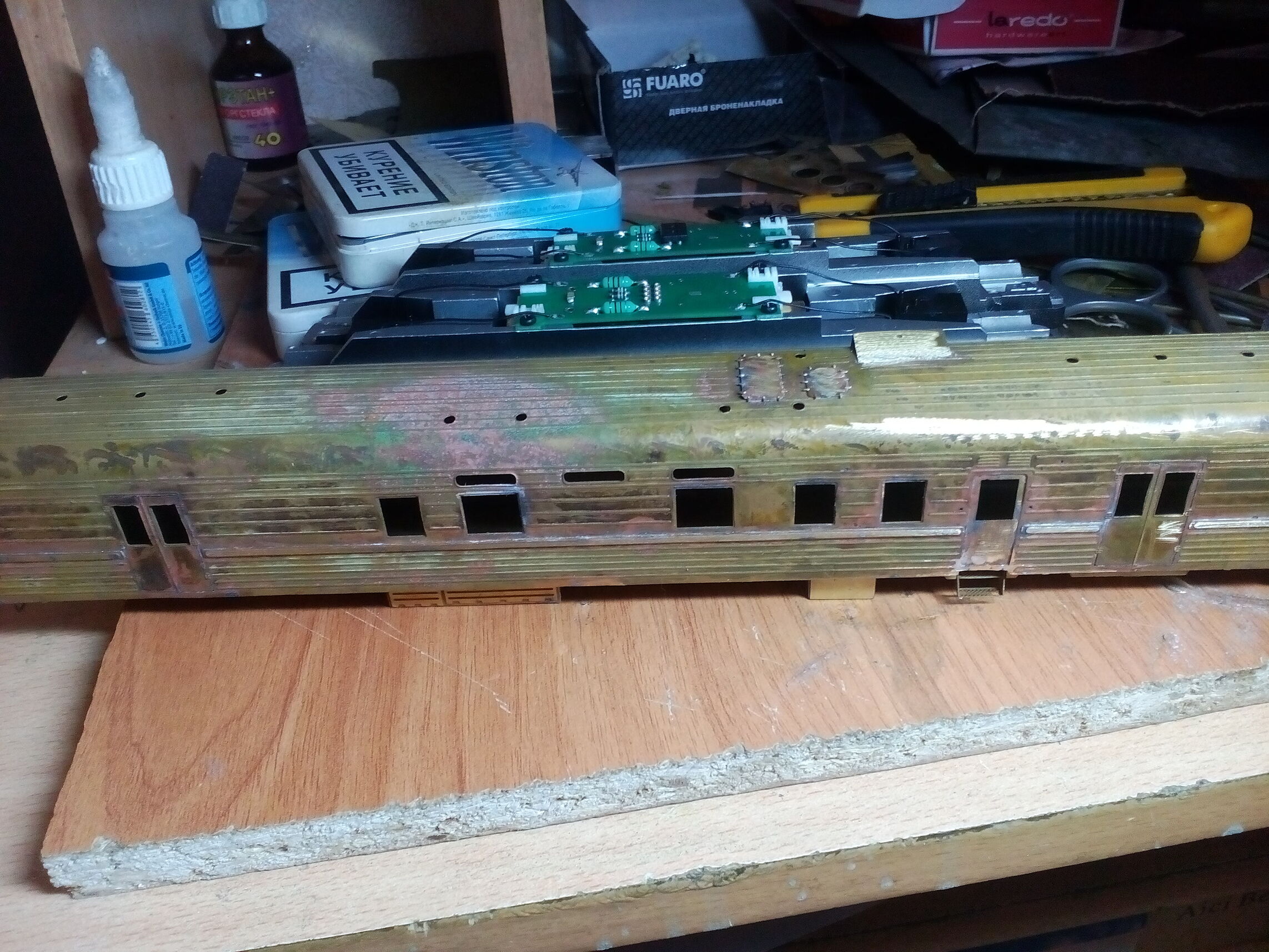

Продолжаю работу, ходовочки достал под запил, они длинней корпуса ЧС. Болгарочкой пильну. Ну и вдогонку паяю почтовый!

Хорошее продвижение! Почтовый будет очень любопытно увидеть готовым.
Been thanked: 550 times
Re: Мои железки!
Меня ЧС2 "прёт", как же классно они получаются у Вас. Что за ходовка такая солидная?

Ходовка е 150 Роко и

Вагон впечатляет весьма.Интерьер тоже будет?

Интерьера не будет, ибо не было про него разговора, ну и оплаты:))

Почтовик будет яркий - делаю ставки! Аж слюнки побежали от удовольствия- как получается!.к металлу особое уважение.

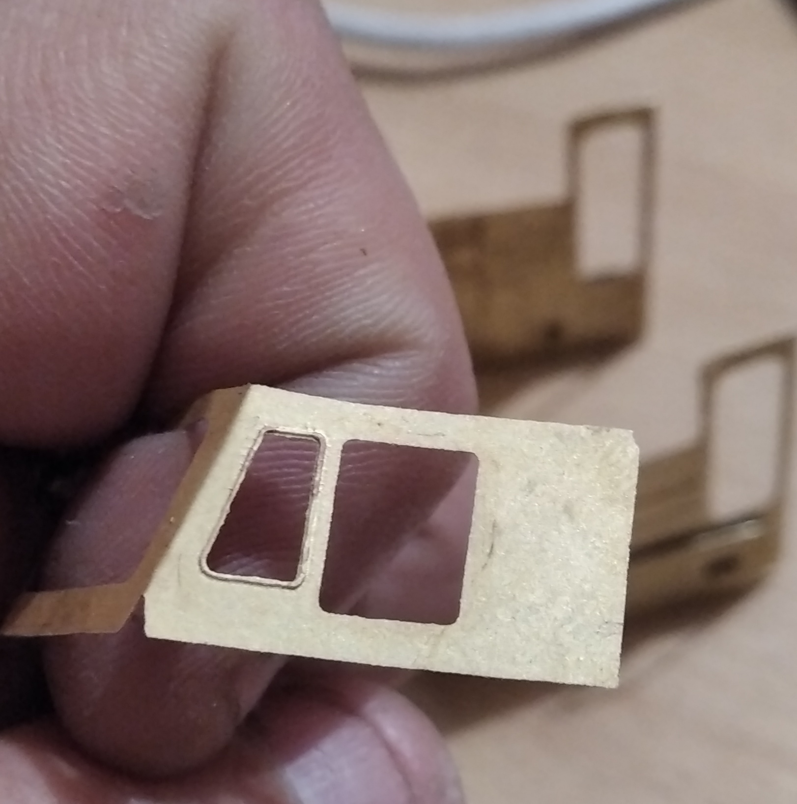

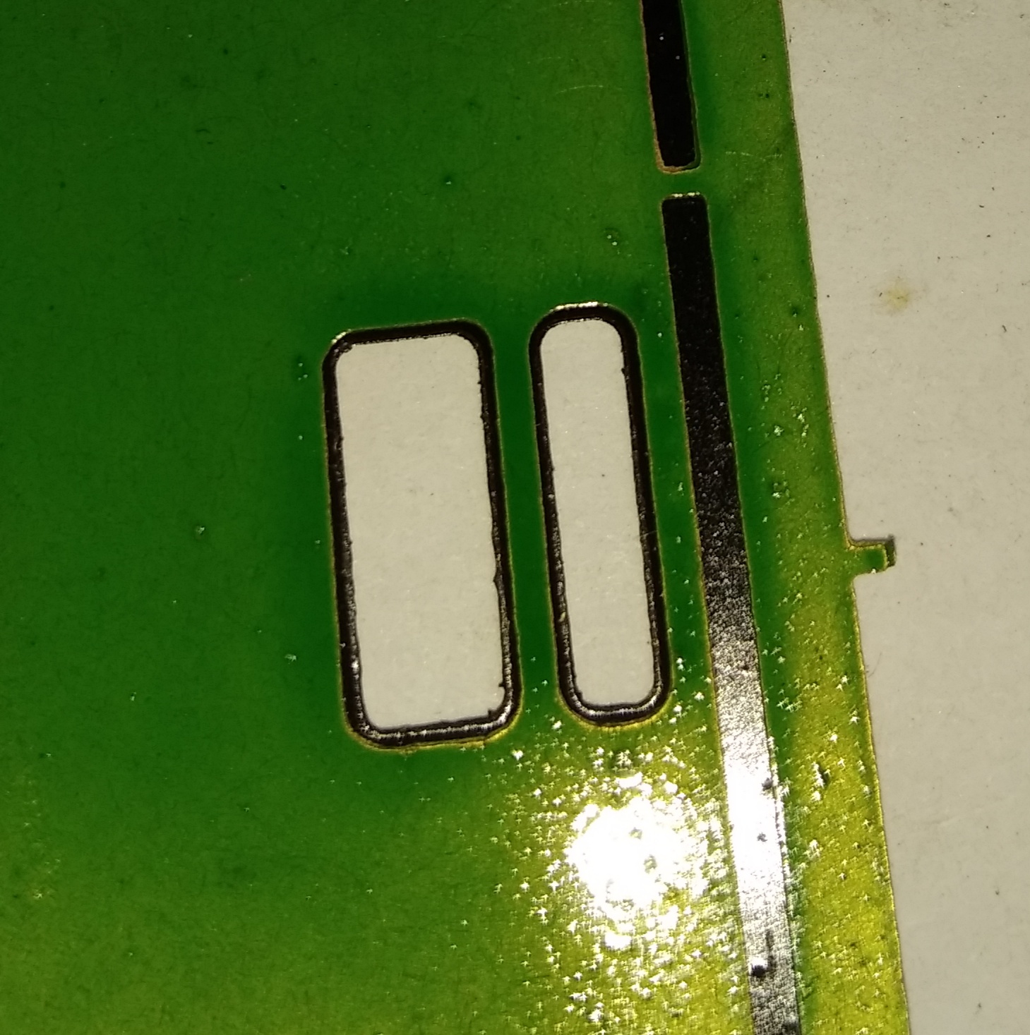

Как бы медленно, но верно дело идёт , травло все черчу, довожу до совершенства это дело. Решил многое переделать, резинку в окно сделал отдельной деталью, и так же попутно идёт изготовление выльника , тоже методом травления!
