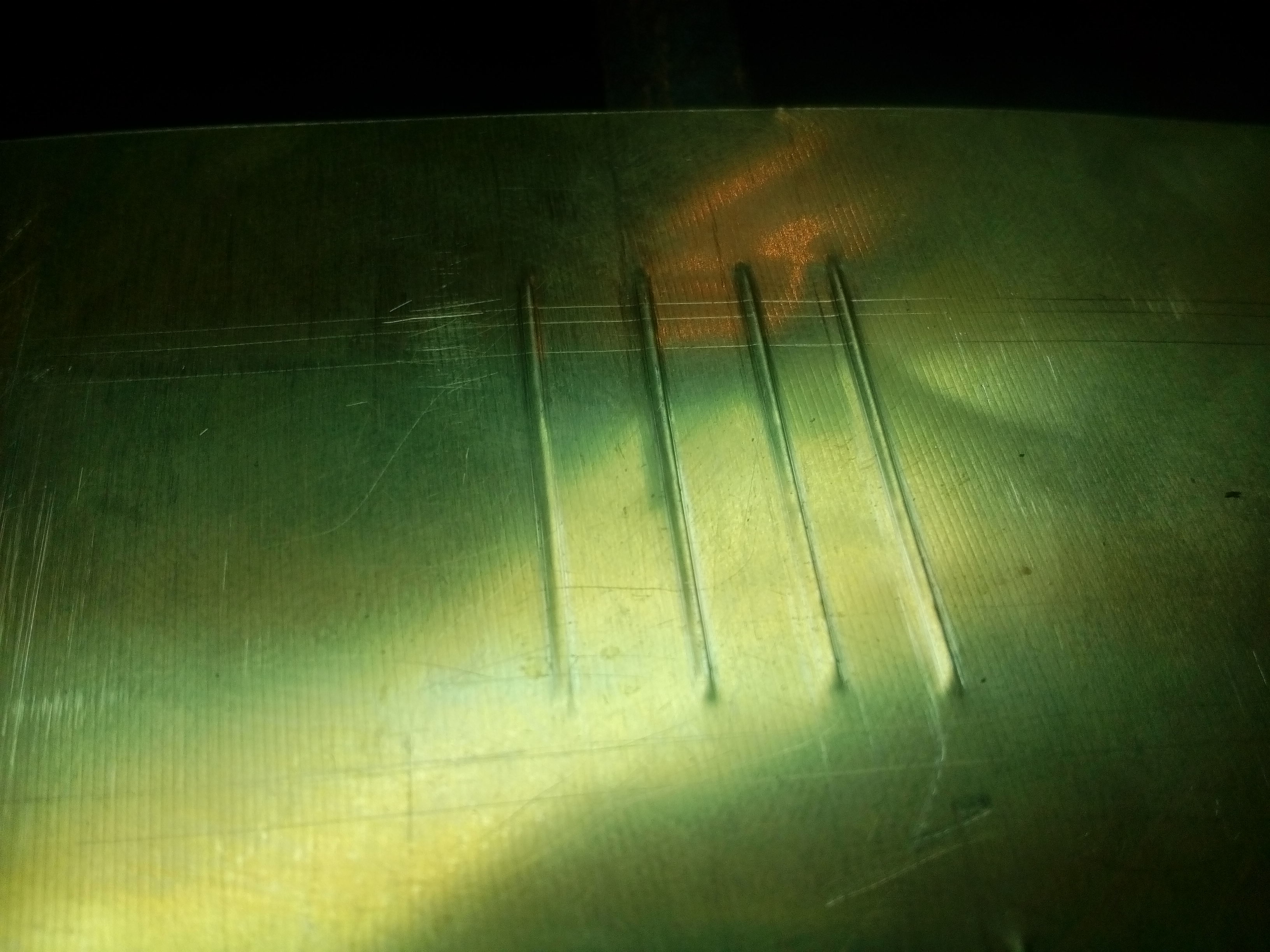

Решено тут сделать станочек для нанесения гофр на латунь. Принцип работы , два ролика с желобком и один с насечкой.На фото пробный вариант, загрунтован.

Начал калибровку станка, надо ещё подачу сделать, но пока вот так! Хочется узнать мнение сообщества, травленные лучше, или накатом?
Даванулна листе меди , совсем тонкой и верезал гофру, можно накладную сделать или желоб водоотлива! Хотя возможно это и лишнее!?

По-моему гофра выполненная накатом очень реалистичная
Все очень круто
Все очень круто

Серж, в 1/87 никакое травило не заменит нормальную гофру. Слишком большой уже масштаб.

Мы пошли другим путем изготовления гофр - протравили пазы в боковине и впаяли туда проволоку в пол диаметра. Ведь травлением круглые гофры нельзя получить.

Через неделю-другую, боковины сейчас не у меня. Единственная проблема - натянуть равномерно все проволоки чтобы не повело боковину. Когда гофр мало, это не проблема, а вот когда много (типа ЧС-7) одни натягиваешь, а другие отпускаются.
